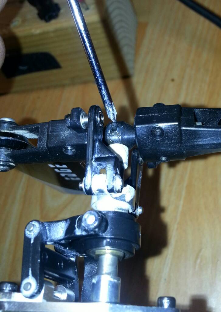

Bei der Gelegenheit:
Kontrolliert auch mal die Schraube des Y-Gelenks am Kopf (das vom Anlenkarm des Blatthalters).
Ich hab den Kopf vom 6HV auf meinem Rex600N.... Der hat zig Flüge absolviert.
Heute hatte ich ihn zur Wartung auf der Werkbank. Als ich so alle Servos zum Spass mit Pitch schnell hoch und runter fahren ließ verabschiedete sich eine Schraube des Y-Gelenks.
Das war ein Ermüdungsbruch.
-Hätte genauso gut im Flug passieren können.
Da hatte ich wieder mal mehr Glück als Verstand. -Wobei das nicht so schwer ist :drunken:

@Flashcard
Krass, das hab ich auch noch nicht gehört, aber möglich ist alles....
Kann man aber eigentlich nix gegen machen..... Wer garantiert, dass die neue Schraube besser hält?
Ne kleine Lunkerstelle reicht auch schon....
Naja hoffe mal der 6HV überlebt den nächsten Flug mit dem Scorpion.... :mrgreen:
