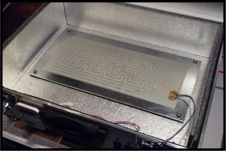

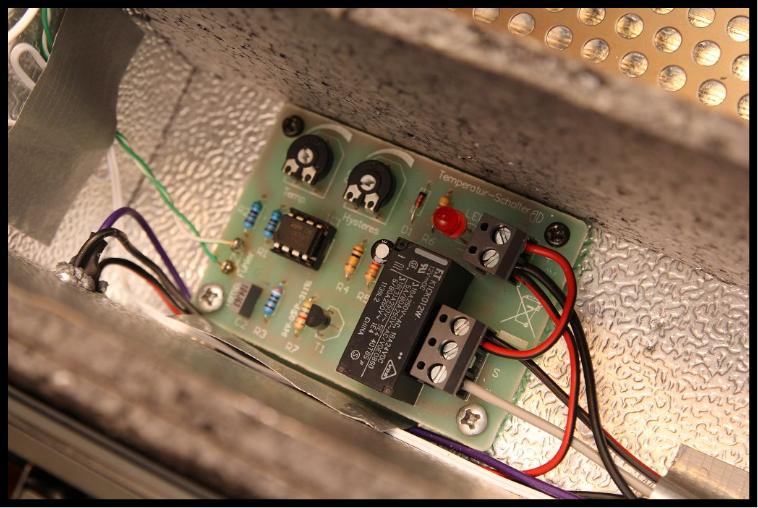

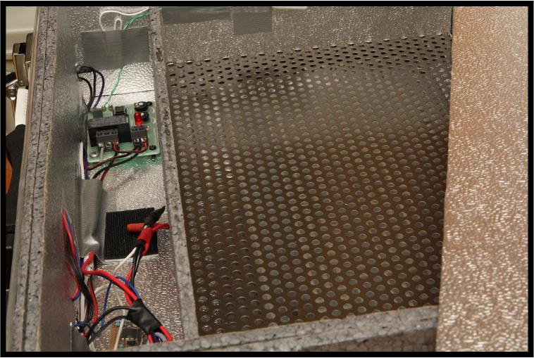

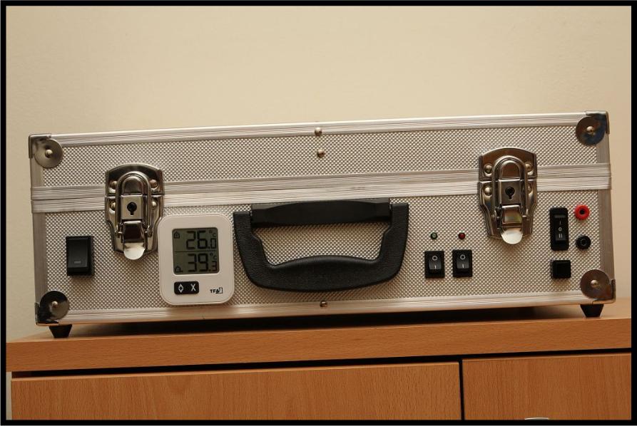

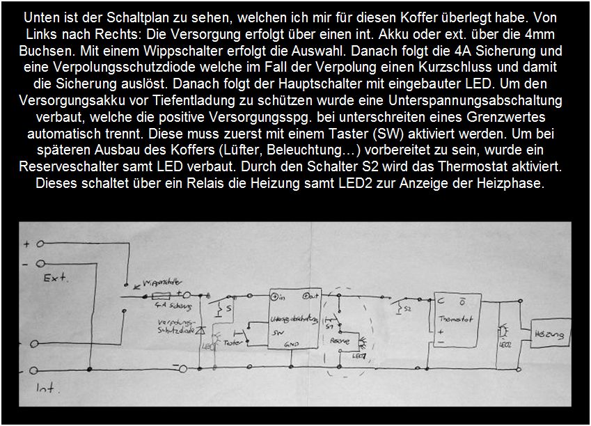

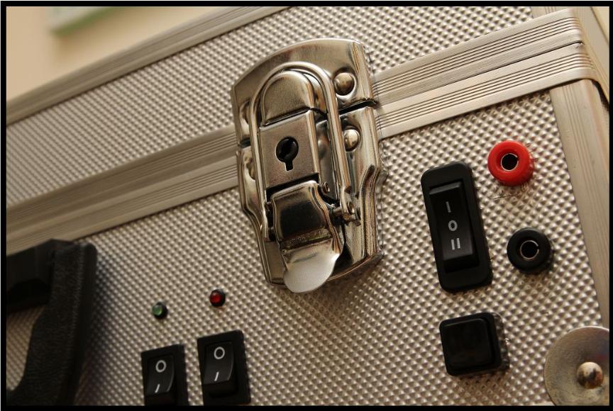

wenn du schon auf Nummer sicher gehen möchtest, unbedingt auch von der elektrischen Seite her gut absichern (gegen Kurzschluss, Verpolung, Tiefentladung).
Habe mir vorherigen Winter einen Koffer nach eigenen Vorstellungen gebaut. Ausgangsbasis war ein einfacher Werkzeugkoffer den ich entkernt und ordentlich isoliert
habe, dort dann eine Heizfolie unter einer Lochplatte platziert um eine bessere Wärmeverteilung zu bekommen.
Der Bau selbst hat nicht lange gedauert, am längsten hat es gedauert mal zu überlegen wie ich das ganze am schönsten umsetze...
Im Anhang ein paar Screenshots aus meiner Powerpoint Präsentation die ich dazu gemacht habe.
Lg. Jürgen
Lg. Jürgen

#14 Re: Redundante Sicherheitsabschaltung Heizkoffer?

Zu deine Frage: Ja, ich komme damit klar. Haupt- und Heizschalter ist eigentlich immer "ein" und haben hauptsächlich die Funktion
die Heizphase bzw. Betriebsspannung zu signalisieren. Ich wähle nur mit der Wippe die Spannungsquelle aus und aktiviere
dann mit dem Taster die Unterspannungsabschaltung. - fertig.
Und was ist an der Lösung kompliziert und holprig? Viel Aufwand war es, dafür ists genau so wie ich es wollte und nicht von
