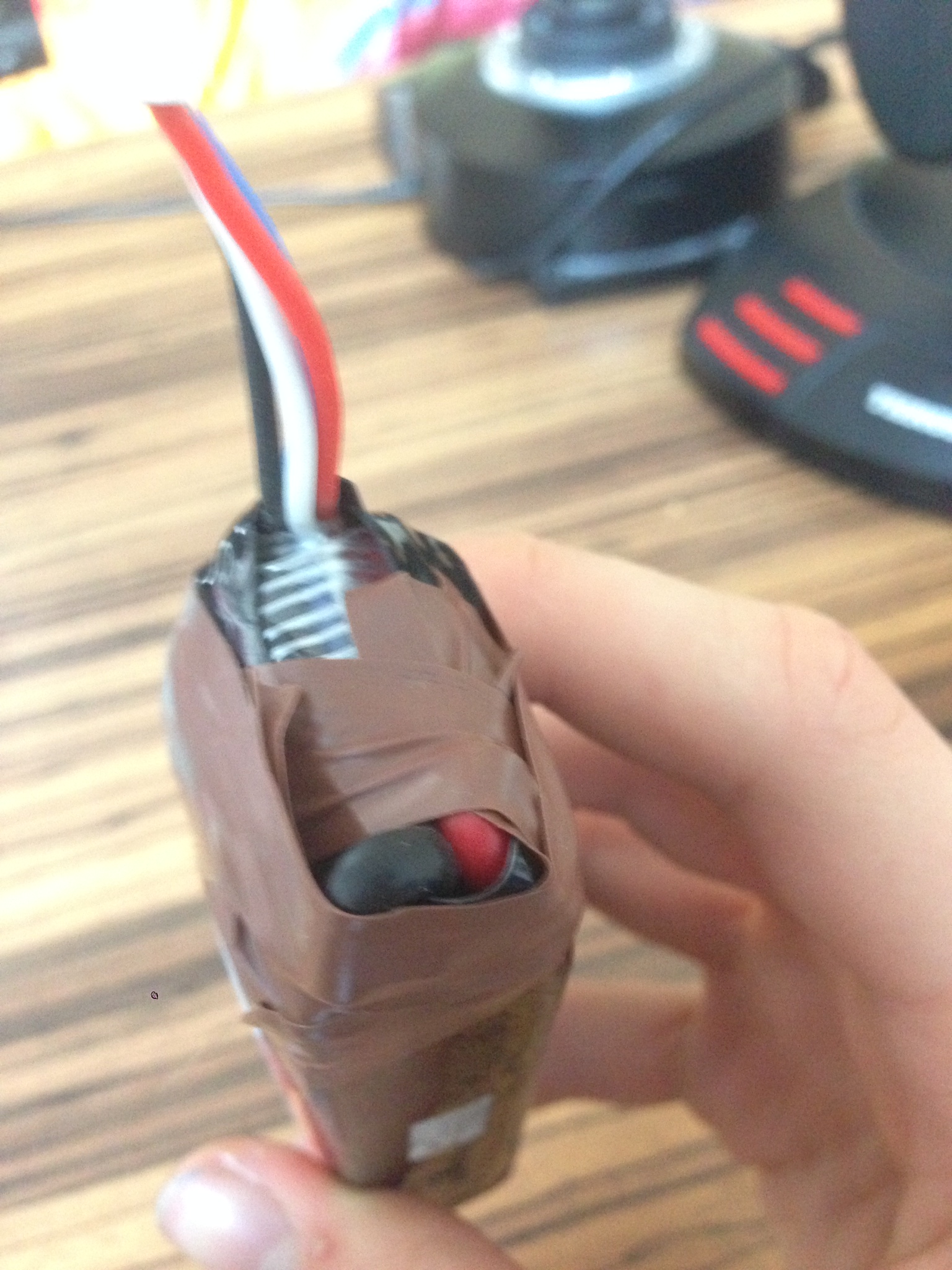

Da der originale Align Akku der beim Rex dabei war nach 33 (Schweb) Zyklen sowas von gebläht ist (da lob ich mir die Wellpower) und ich mit dem nicht fliegen möchte, hab ich den Akku entsorgungsfertig gemacht und will jetzt (speziell die Akkuprofis) fragen ob das so passt und kein Kurzschluss entstehen kann. Stecker hab ich abelötet und die Kabel auf ein Minimum zusammengestutzt und mit Isoband abisoliert.
Wo kann ich den jetzt loswerden? Einfach im Altstoffsammelzentrum fragen?

- 01c1430b9b8173757602abd0725eb0c18d492c39ab.jpg (881.14 KiB) 1620 mal betrachtet

Ist der Akku auch entladen?
#3 Re: LiPo richtig entsorgen
Das letzte mal geflogen vor 2 Monaten und danach nimmer aufgeladen. Direkt entladen hab ich ihn nicht.
Grüße, Max
#4 Re: LiPo richtig entsorgen
Der muss vor entladen werden, so tief wie geht.
#5 Re: LiPo richtig entsorgen
Ui schlecht, wie soll ich das jetzt machen? Geht da was über den Balanceranschluss? Weil da Kabel sind ja ab
Grüße, Max
#6 Re: LiPo richtig entsorgen
Nee, hast Krokoklemmen?
Dann darüber, zum entladen kannst ein nimh Programm nehmen.
#7 Re: LiPo richtig entsorgen
Ich entlade sie immer über die Balancerdrähte einzeln, mit einer Glühbirne. Da es schon bei defekten Akkus vorkam, das über die Hauptdrähte zwar entladen wurde, aber eine Zelle noch voll war. Eben defekt gewesenes Akku.
