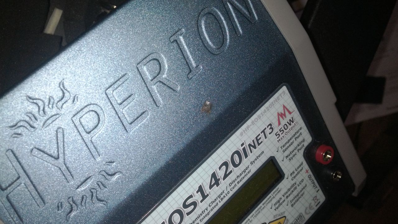

... hab ich am hyperion 1420 24V spannung zwischen plus und gehäuse?!?
mir ist der pluspol vom ladekabel ans gehäuse gekommen und PENG!
wer hat auch ein 1420 und könnte da mal nachmessen?
Gruß, Flo

#5 Re: wiesoho...
So wie du schreibst hat das Gehäuse deines Hyperion wohl MAssepotential auf dem Gehäuse, kannst du mit nem Multimeter im Ohm-Messbereich prüfen. Lader vom Netzteil trennen und einmal von Masse des Eingangs zum Gehäuse und einmal vom Minus der Laderausgänge gegen das Gehäuse messen. Ungünstige Sache, wenn dem so ist. Hatte ich aber auch shconmal bei nem Lader, war damals ein Robbe, meine es war das i4 oder das E1 gewesen.

hab heute morgen nochmal rum gemessen. das andere 1420 ist sauber.
an dem auffälligen hab ich heute morgen schon 60V!!! von ladeausgang an gehäuse...
zum glück ist es das, was ich erst vor kurzem gekauft hab.
Gruß, Flo

Direkt nach dem anschalten 24V, steigt dann innerhalb von Sekunden auf 60V und bleibt da.
Gruß, Flo

Schau mal hier: http://www.elektromodellflug.de/eos1420-net3.html
Da steht die 60V sind normal, sollen wohl ein Blitzen beim Anstecken verhindern.
Allerdings ist diese Spannung normalerweise so hochohmig versorgt, dass es keinen Blitz zum Gehäuse geben sollte.
Haben denn beide Ladegeräte Masse auf dem Gehäuse?
Gruß Stefan
#13 Re: wiesoho...
Langsam bitte, nichts vermischen / verwechseln : die 60 V am Ausgang sind ja nicht das Problem (auch wenn man es vorher vielleicht nicht gewohtn war) - das Problem ist, das das Gehäuse Verbindung zur Ausgangs-Masse hat und es somit natürlich knallt, wenn der Pluspol des Ladekabels versehentlich gegen das Gehäuse des Laders kommt. Sowas sollte nicht sein.
UNabhängig davon sollte man davon ausgehen dürfen das bei zwei identischen Geräten auch die Beschaltung von Gehäuse und Ausgängen identisch ist. Aber wer weiß was die für Revisionen an der HArdware gemacht haben.

ich fang jetzt nicht mehr an rum zu messen. fakt ist, daß ich an einem der beiden 60V von ausgang plus an gehäuse messe. beim andern nicht.
das gehäuse hat sichtlich gelitten, da ging schon was...
Gruß, Flo
