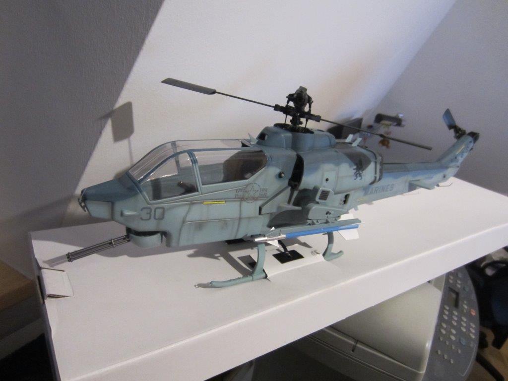

Mal ein paar bilder vom rtf set
- IMG_1696.jpg (68.04 KiB) 2011 mal betrachtet

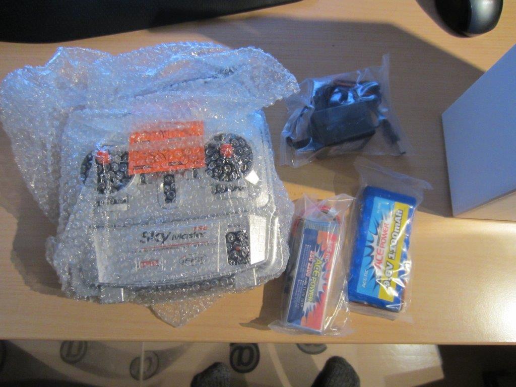

Die steuerung
- IMG_1701.jpg (104.36 KiB) 2009 mal betrachtet
