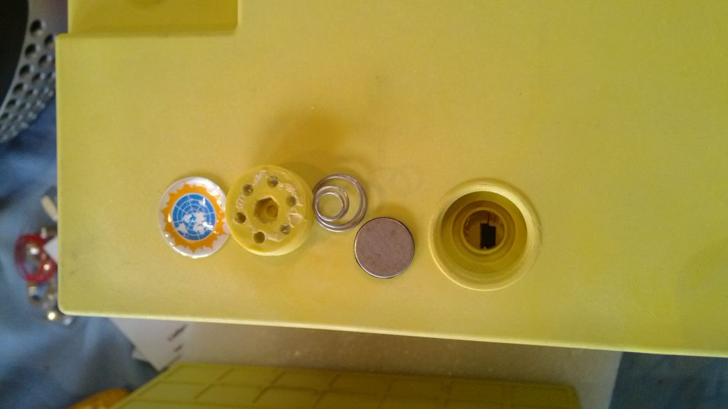

das öffnen der blöcke ging relativ einfach mit kabelmesser und hammer. so wie hier:
https://www.youtube.com/watch?v=LXHXC5IyKfg

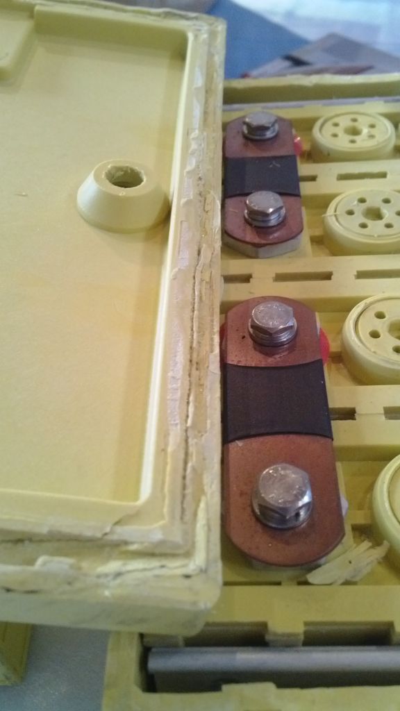

muß man aufmachen, da es keine balancerleitungen gibt.

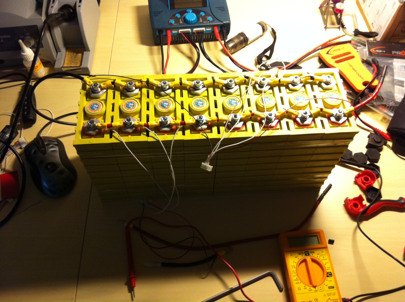

die balancerleitungen sind hausgemacht. 0,5mm² und 4S JST stecker vom nessel. wer keine zange hat kann auch fertig konfektionierte kaufen, die gibt es aber nur bis 0,25mm².
zellenseitig kommen M6 ringkabelschuhe dran.

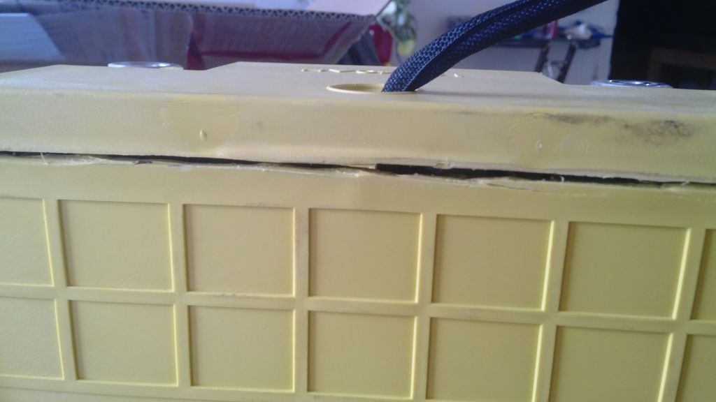

nett ist auch die vorgesehene öffnung im deckel
2014-05-03 09.15.41.jpg (52.54 KiB) 5060 mal betrachtet
hier sind die kanten fertig. das zeug läßt sich super mit nem scharfen cuttermesser schnitzen

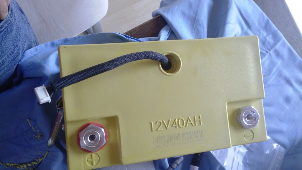

2014-05-03 09.15.55.jpg (73.76 KiB) 5060 mal betrachtet
2014-05-03 09.16.10.jpg (67.28 KiB) 5058 mal betrachtet
noch bissi sauber machen...
wird dann mit silikon wieder zu gemacht. hab noch schickes in "flash-grau" vom bad renovieren...
hatte schon einen sprudelkasten ausgehöhlt, die würden da perfekt rein passen, heute nacht kam eine andere idee. kann da leider erst montag weiter machen, da der schraubendealer heute zu hat...

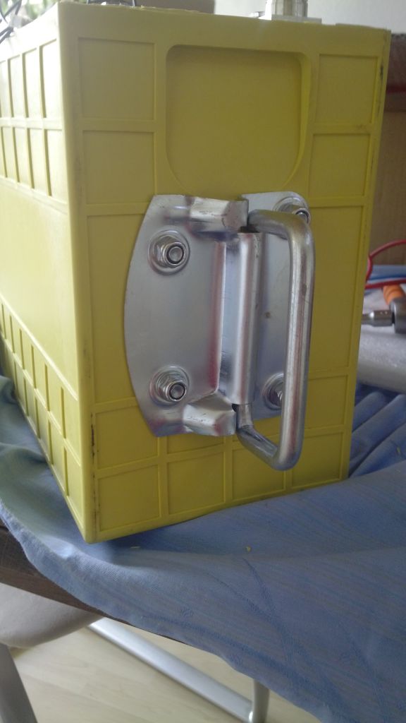

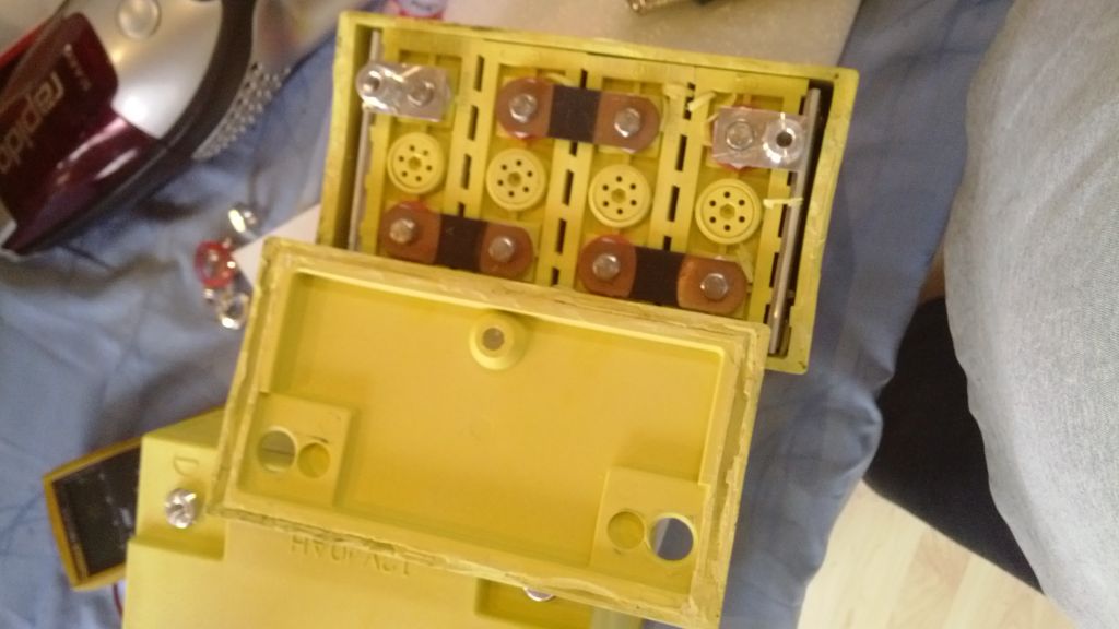

ohne verpackung
2014-05-03 09.52.54.jpg (70.86 KiB) 4962 mal betrachtet

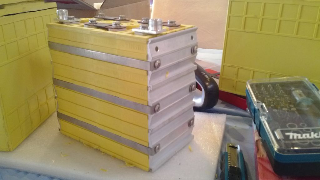

weiter geht´s.
heute im baumarkt diese teile geholt
2014-05-05 14.09.17.jpg (61.73 KiB) 4882 mal betrachtet
macht es handlich und definitiv leichter als jegliche koffer oder kistenlösung
die dinger gibt es auch 1-2-3 nummern größer, sollte also kein problem sein so ein teil in groß und quer auf 2 böcke gleichzeitig zu verbauen und diese damit zu verbinden.

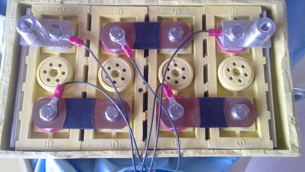

dann kommen die balanceranschlüße dran. 0,5mm² silikonkabel und entsprechende ringkabelschuhe
2014-05-05 14.09.30.jpg (100.05 KiB) 4882 mal betrachtet
2014-05-05 14.19.02.jpg (73.96 KiB) 4882 mal betrachtet
vergleichsmessungen zelle direkt und balancer-stecker zeigen keine auffälligkeiten
hab mit 2 kabelbindern noch ne zugentlastung getüddelt.
da muß ich noch auffüllen. denke an heißkleber. weiß nicht, ob silikon genug haftkraft hat. jemand ne idee? wenn ich das auf den kopf stell, kommt alles raus...
2014-05-05 14.19.09.jpg (53.18 KiB) 4882 mal betrachtet
Gruß, Flo

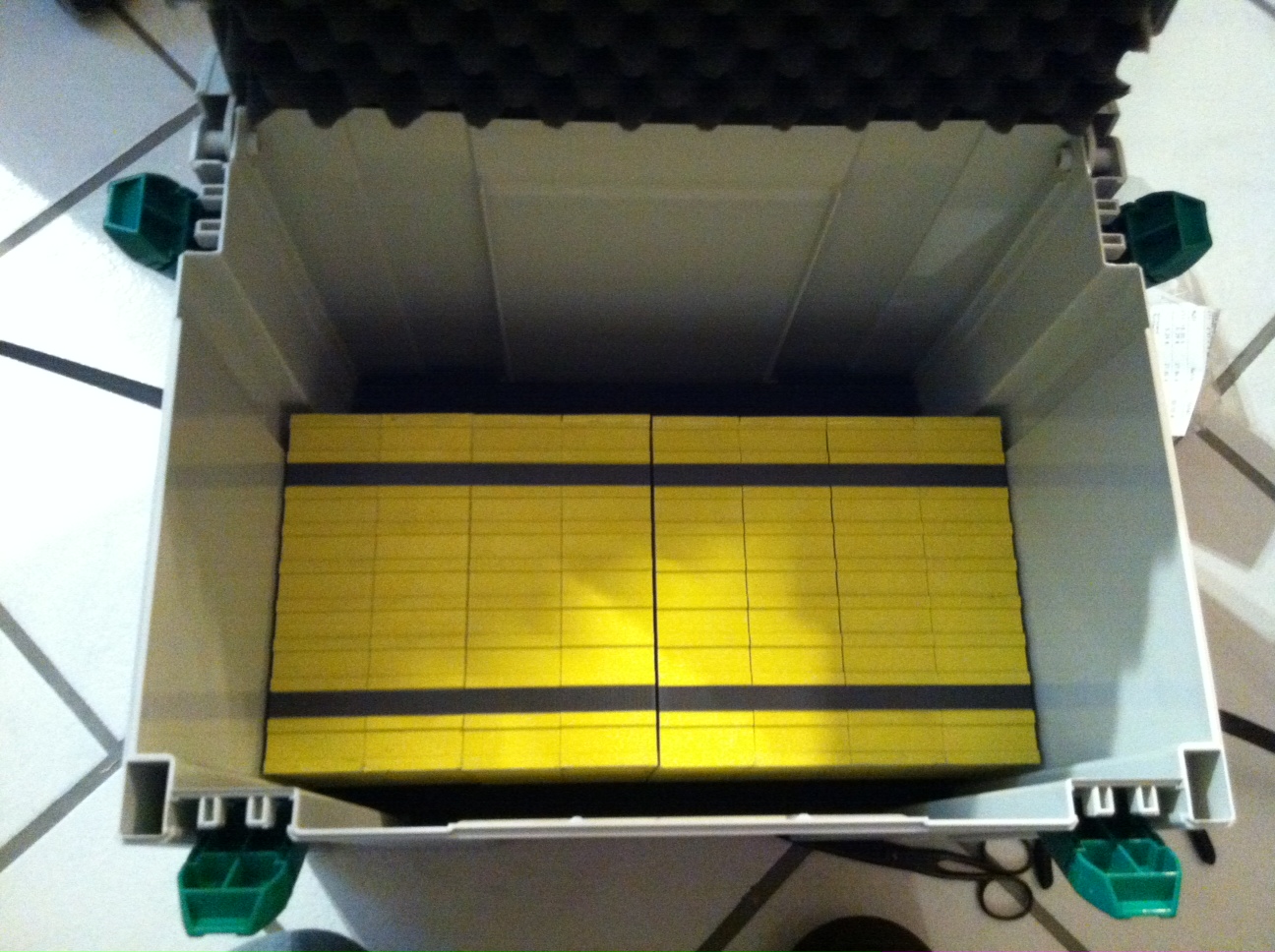

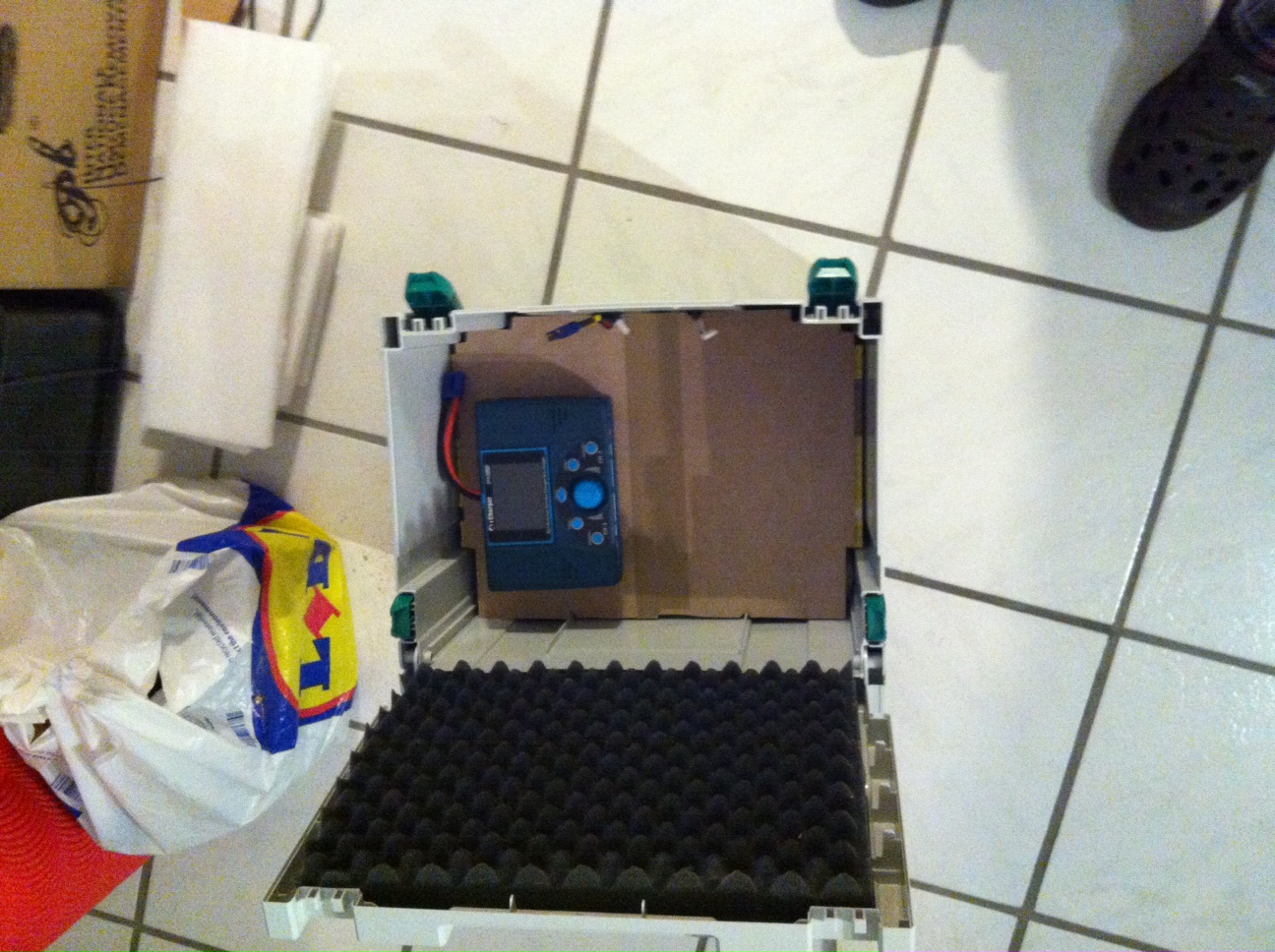

Hab mir übers WE sowas ähnliches gebaut, aber mit 8S und 40Ah
Für die Zellen habe ich 440€ gelegt und die Kiste in die es rein ist, ist ne Hitachi-Systembox. Passt perfekt rein und Platz für den Lader ist auch noch drauf :D

So groß ist es bei mir geworden und dier Koffer bringt 15kg auf die Waage. Zusätzlich ist noch platz für die Lipos, Lader oder Lader und Funke.
