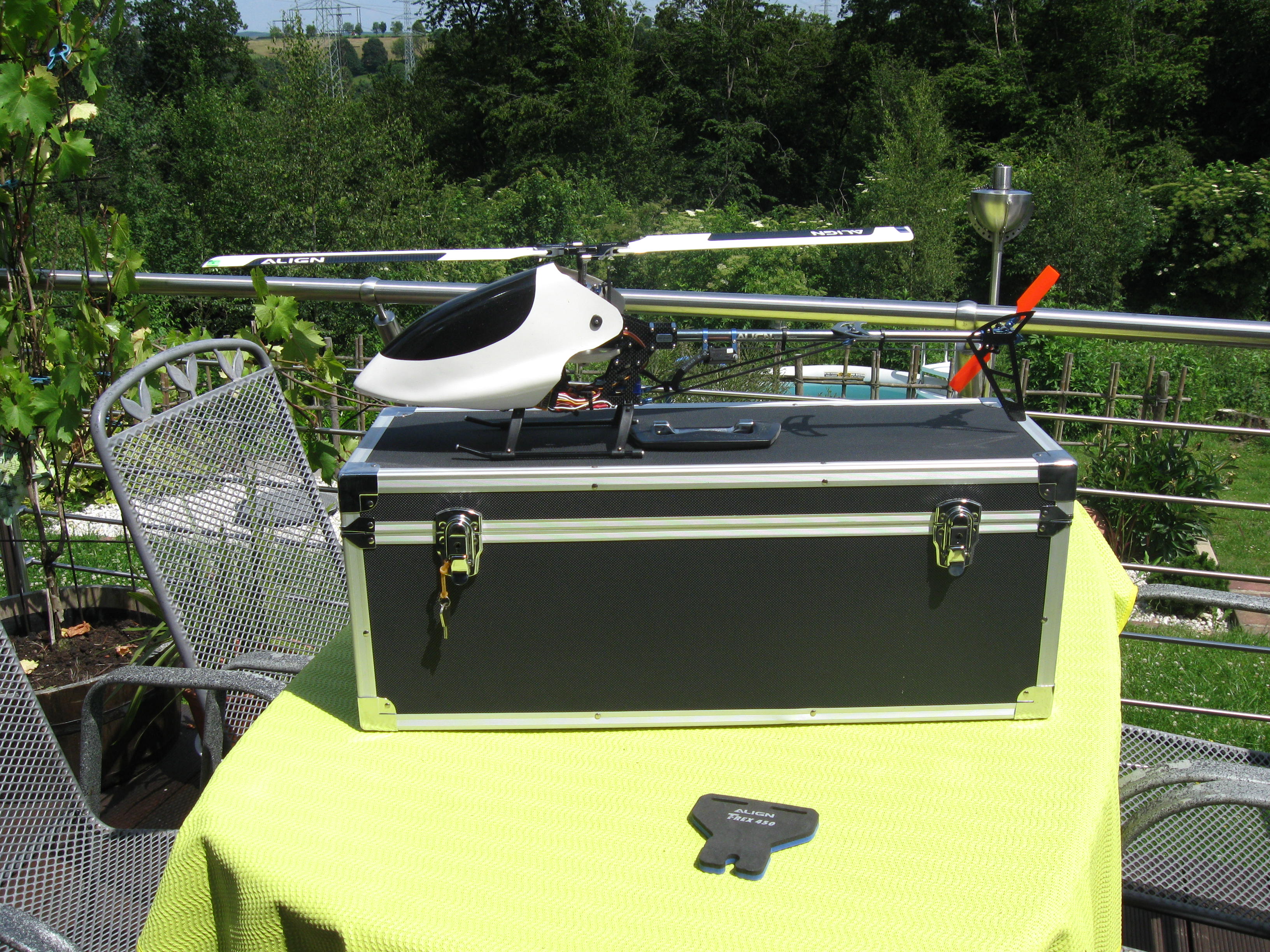

#7 Re: T-Rex 450 SE V2 Umbau auf FBL
der kleine Rex 450 SE V2 ist jetzt auch Paddellos,
fliegt wunderbar, hab noch ein leichtes pendeln am Heck, was ich nicht weg bekomme,
die Haube habe ich angepasst, ist vom Cherokee500, passen auch gut 2700er Lipos rein
