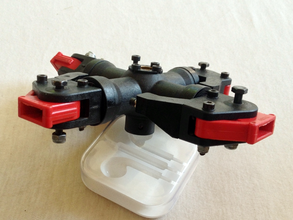

So,

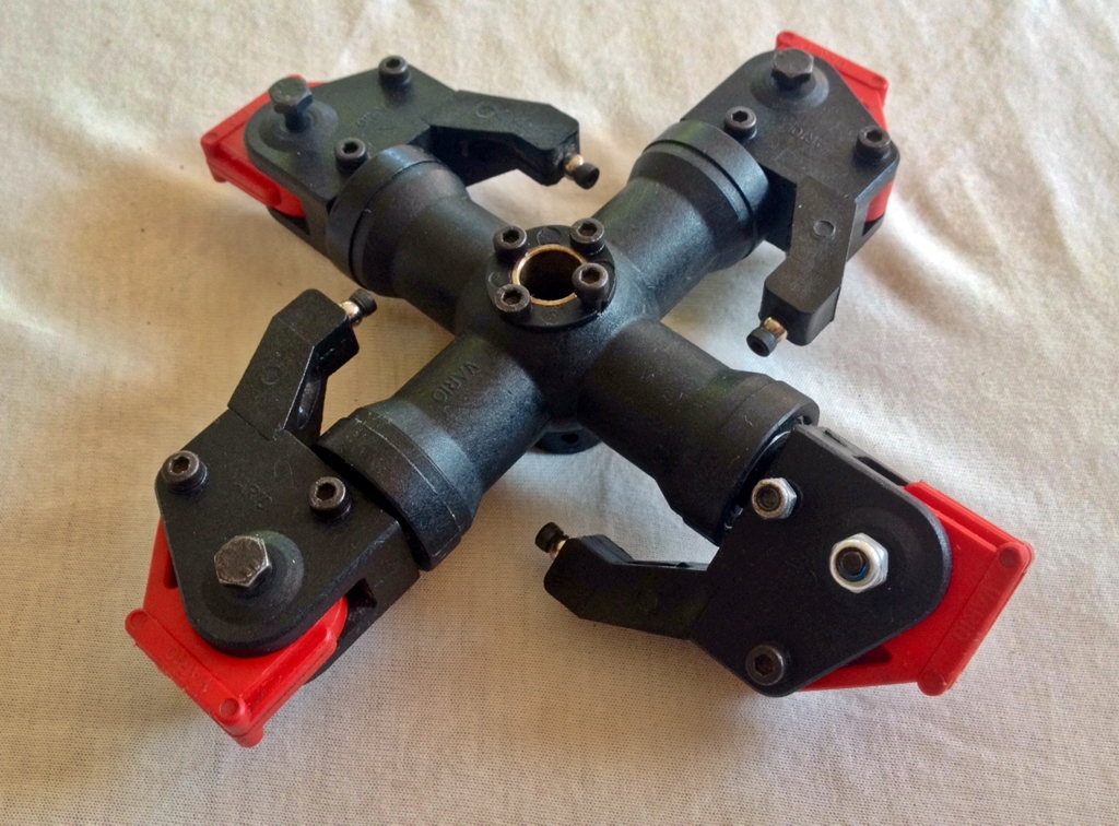

nachdem ich seit Freitag den Kopf wieder zu Hause habe, Jürgen hatte ihn zum vermessen, habe ich ihn heute komplett zerlegt, gereinigt, die 4 Radiallager ausgetauscht und die Bendixknochen peinlichst genau unter die Lupe genommen.
Tja, von 4 Knochen ist einer kaputt, hätte schlimmer kommen können
es hätten alle 4 kaputt sein können
Aber der Kopf sieht wieder aus wie neu.
Aber im Nachbaruniversium hat sich jemand gefunden, der Ersatz hat und auch einen Satz Rotorblätter.
Nun fehlt nur noch eine 120° Taumelscheibe mit 5 Kugelköpfen für den TS-Mitnehmer und das Chassis muss auf Linkslauf umgerüstet werden.
Allerdings bin ich als Stabisystem-Greenhorn gespannt, ob das BeastX mit den weichen Blättern klar kommt.
Sollte sich der Kontakt zu Herrn Orthofer herstellen lassen, hoffe ich, dass sich noch ein paar Möglichkeiten in Bezug auf Blätter/Formen ergeben

#6 Re: Bezugsquelle Ersatzteile OF-Rotorkopf Bo-105
Hallo Chris.
Ich würde überlegen, ob sich der Aufwand wirklich lohnt. Mir ist mal ein Bendixelement im Flug gebrochen und ich hatte ein irres Glück, dass die Blätter seitlich und nicht auf mich zu weggeflogen sind. Sonst könnte ich das hier nicht schreiben. Der Vario-Kopf ist eine Fehlkonstruktion, weil die Bendixknochen um 90° verdreht und somit falsch eingebaut sind. Jede Biegelast, die sich zwangsläufig durch das Kunststoffzentralstück ergibt, übt eine Biegelast auf die Buchsen im Bendixschloss aus. Beim Orthofer-Kopf wurde dieser Fehler nicht gemacht, weil dort die Befestigungsschrauben waagerecht liegen und somit die Biegelasten nicht auf das Bendixelement übertragen werden. Zur Anmerkung sei noch gesagt, dass das Bendixelement ja nur zur Aufnahme der Axiallast auf Grund der Fliehkraft gedacht ist.

#7 Re: Bezugsquelle Ersatzteile OF-Rotorkopf Bo-105
Egbert
da liegst du zumindest falsch, was die Vario-Orthofer geschichte betrifft, denn dieser Kopf ist ein Orthofer, erst im Vertrieb von WIK, später Vario. Jedoch war beim Scale-Nachbau keine andere Befestigungsmöglichkeit gegeben.
Einer der bekanntesten Piloten, der den Kopf auch heute noch im Kunstflug nutzt ist Wolfgang Simon, kann also nicht so schlecht sein, wichtig ist jedoch dass man die Knochen überprüft und im zweifelsfall austauscht.
Dass das Bendixelement nur Zugkräfte aufnehmen kann ist mir bewusst.
#8 Re: Bezugsquelle Ersatzteile OF-Rotorkopf Bo-105
Die Info über die fehlerhafte Konstruktion hatte ich mal von Herrn Hoffmann selbst bekommen. Allgemein sind die Bendixelemente leider sehr empfindlich wenn sie falsch behandelt oder eingesetzt werden.

#9 Re: Bezugsquelle Ersatzteile OF-Rotorkopf Bo-105
ja, die Anwenderfehler sind das größte Problem.
bei späteren köpfen gabs auch eine verdrehsicherung, die der hier auch nicht hat

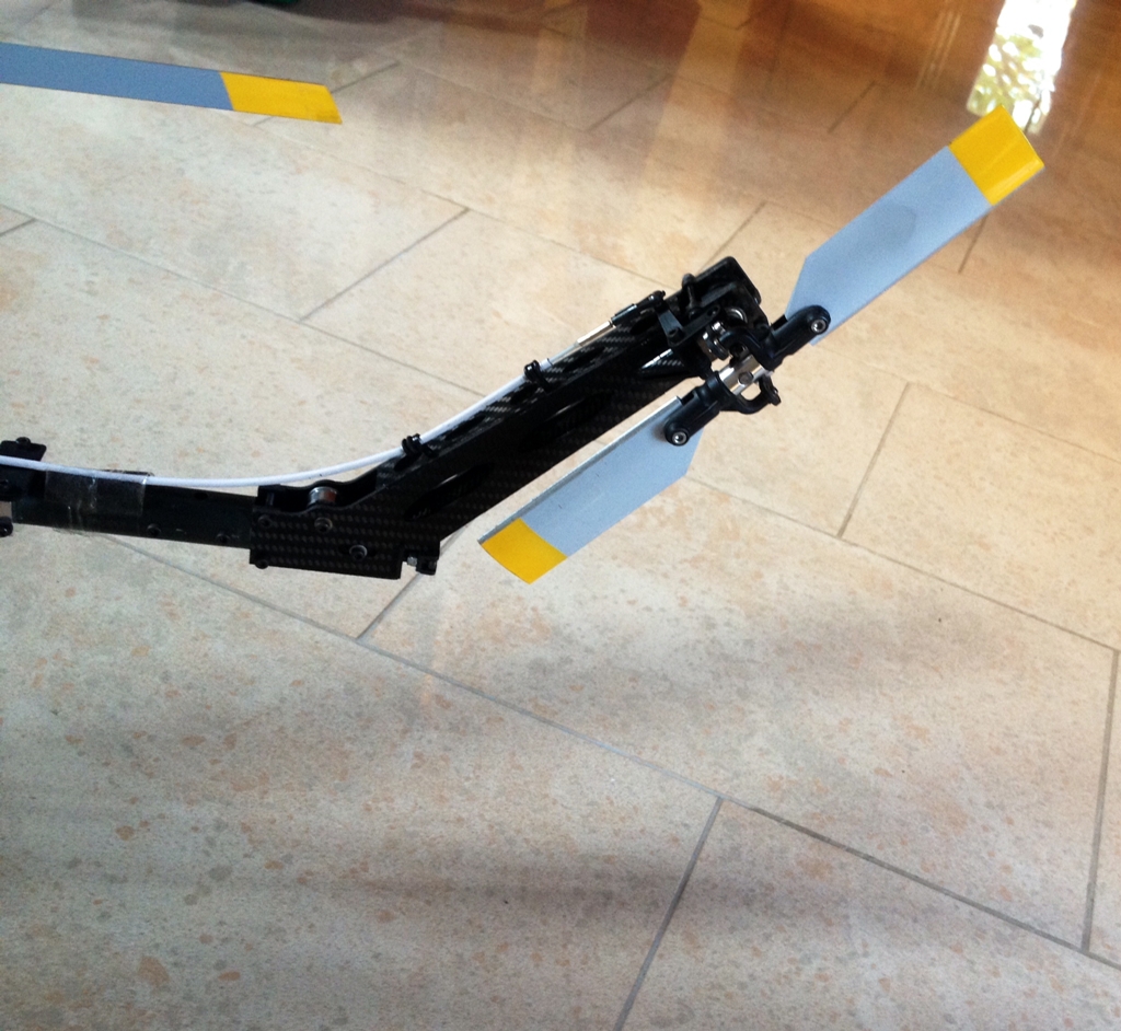

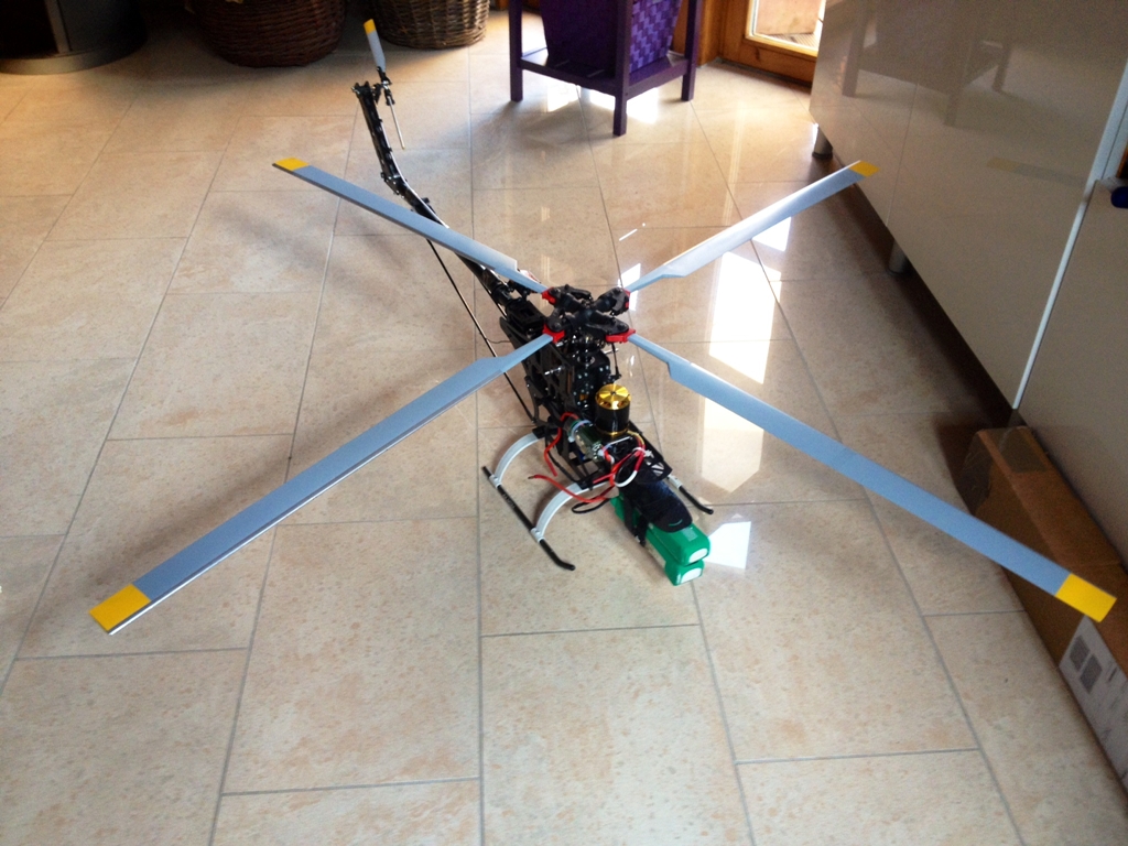

ein Satz Rotorblätter und ein Ersatz-Bendixelement waren heute in der Post, Rotorkopf ist somit wieder Einsatzbereit.
Das Vayu 600 Chassis von Jürgen musste also erstmal von rechts auf links umgebaut werden.
Aktuell ist statt Heckrotor ein Fenstron drauf, wäre für eine EC-145 T2 perfekt, aber dafür gibst 1. kein Heck, zweitens mag ich die nicht so
Aber zum erproben reicht es, zumal es so keine Probleme mit ineinander Kämmenden Blättern gibt
denn die OF Blätter sind halt doch etwas lang, irgendwie muss das aber noch passend gemacht werden.
Es fehlt noch die Taumelscheibe, die ist erst morgen in der Post und wird die TS vorerst mechanisch verdreht, denn mir fehlt das Prog-Kabel für das Beast.
Wie früher bei OF üblich, sind die Blätter klar gehalten, nach ein paar Testflügen kommt da aber ein wenig Farbe dran
grau Matt, Gelb für die Enden und an der Nasenleiste etwas Silber

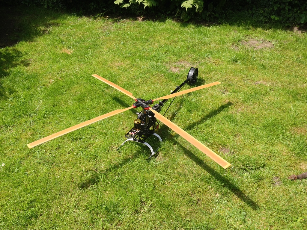

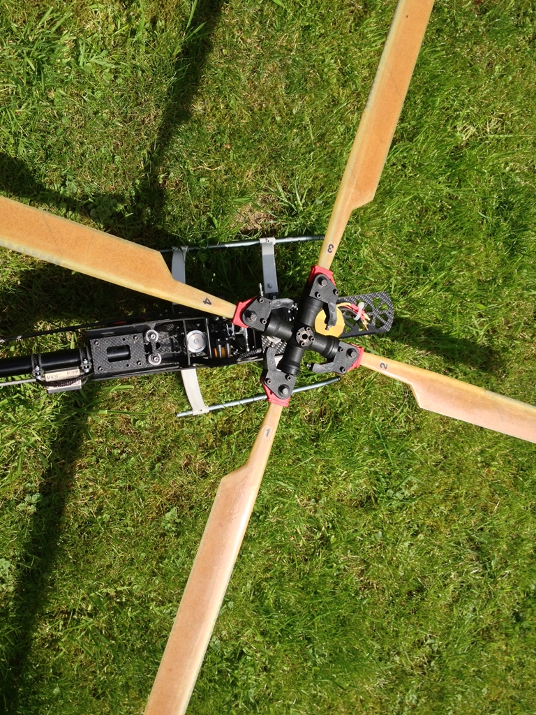

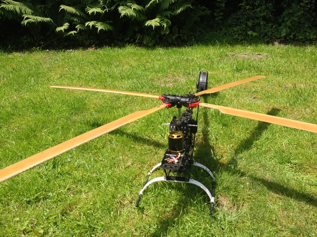

heute waren sowohl die Taumelscheibe von SK in der Post, als auch das Prog-Kabel für das Microbeast von Jürgen.
Alles zusammen gebaut, Steuergestänge gebastelt, Taumelscheibendrehung ins Beast programmiert und im Garten angeschwebt.
Schwingungen... Mist, ich hätte dich ne andere Hauptrotorwelle nehmen sollen, und nicht eine gebrauchte aus der Kiste. Naja, Spurlauf passte halbwegs, Die Steuerbefehle des Microbeast waren etwas unruhig, also musste da noch nachjustiert werden
Also andere HRW rein, MB etwas nachjustiert und auf etwas größerer Fläche geflogen.
Der Fenstron kreischte wie doof, weil er nicht mehr in seinem Einsatzbereich arbeiten konnte, durch das Umdrehen der Drehrichtung.
Also mal gebastelt, das hochgelegte Heck mit dem normalen Heckrotor installiert, fu... wie ich mir dachte, Rotorkreis und Heckrotorkreis greifen paar mm ineinander.
Also Fenstron wieder drauf, diesmal aber andere Richtung.
Morgen gehts weiter mit den Einstellungsflügen. Aber der Kopf funktioniert noch
ist nicht auseinander geflogen

#13 Re: Bezugsquelle Ersatzteile OF-Rotorkopf Bo-105
So,
hiermit beende ich die Berichterstattung in diesem Thread
Der Kopf fliegt, die Blätter sind lackiert, nun ist es nur noch Feinabstimmung und Rumpf bauen
- Lackiert 1.JPG (538.09 KiB) 2092 mal betrachtet
- Lackiert 2.JPG (623.01 KiB) 2092 mal betrachtet
