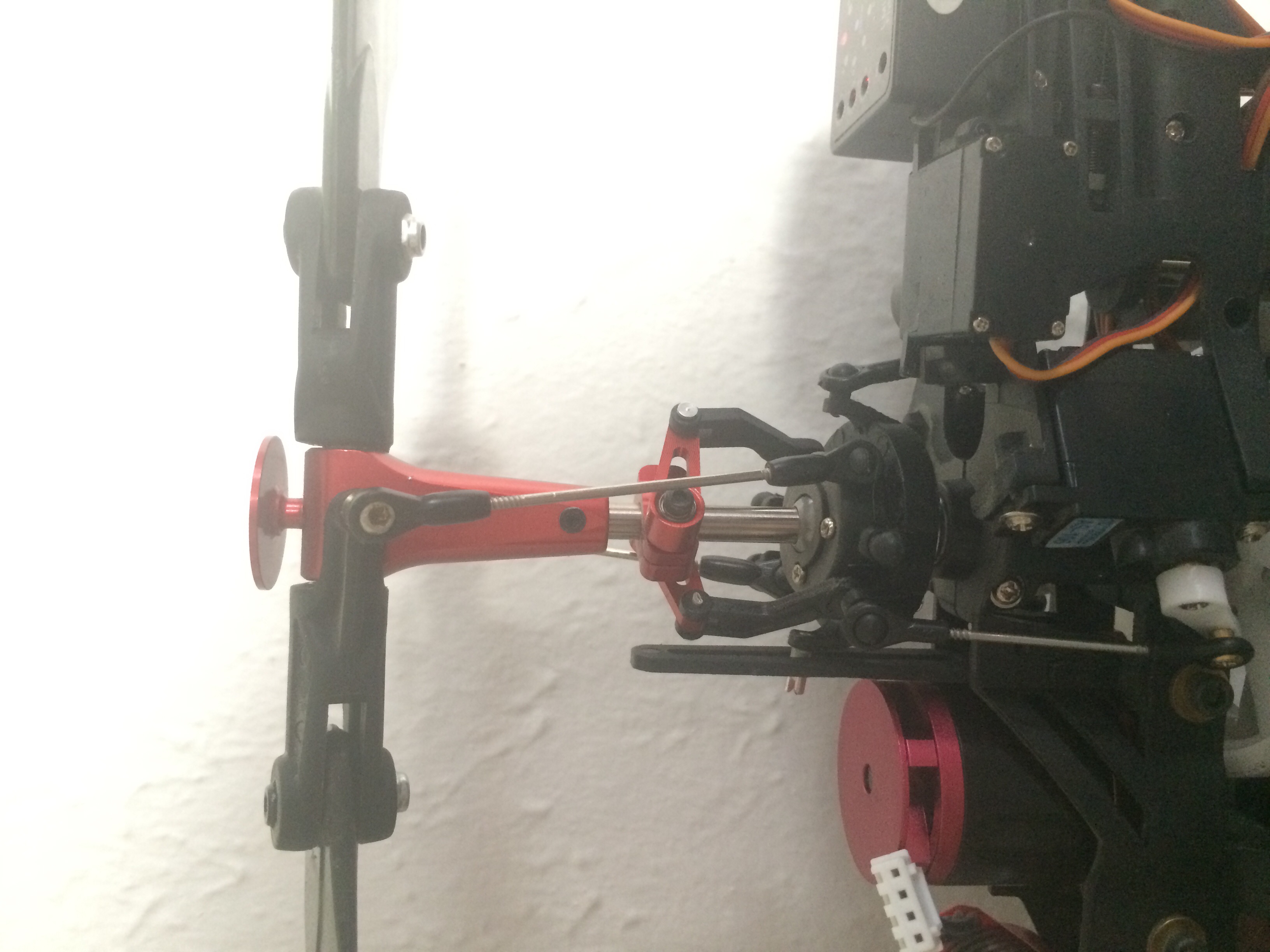

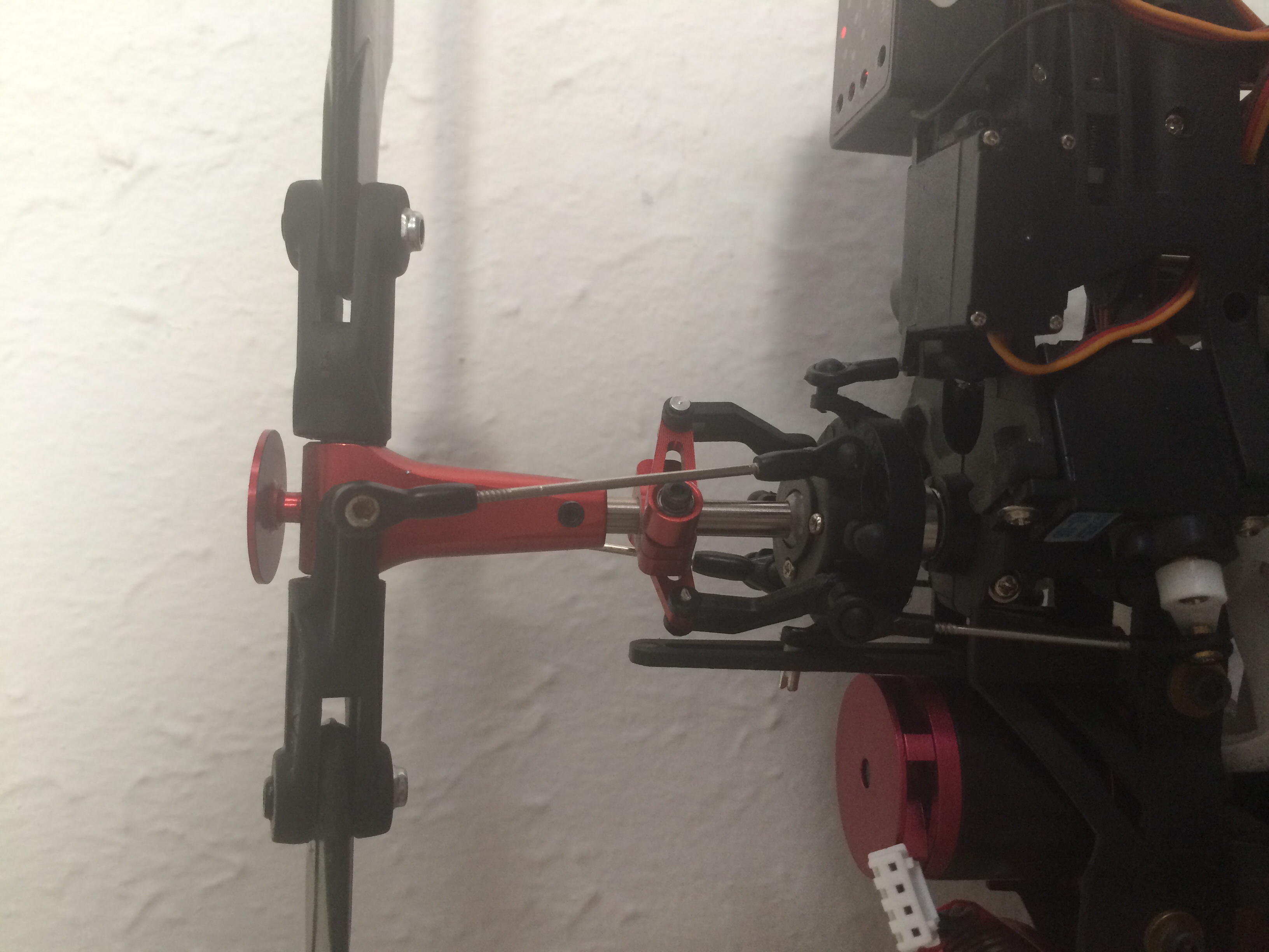

Hab mal Fotos gemacht, ob man darauf das richtige sehen kann müsst ihr mir sagen. Danke jedenfalls mal an Alle für die Antworten und Tipps.
lG
Roland
lG
Roland
- Gas Stellung 100%
- image.jpg (1.02 MiB) 3426 mal betrachtet
- Gas Stellung 50%
- image.jpg (1.07 MiB) 3426 mal betrachtet
- Gas Stellung 0
- image.jpg (967.44 KiB) 3426 mal betrachtet

was mir als erstes auffällt, bei Dir ist bei Gas 100% der Servo Arm auf 90°, dass müsste aber bei Knüppelmitte sein.
Also die Servoarme ausklinken, Gasknüppel auf mitte (50%) stellen, und dann die Servoarme wieder drauf, so dass diese waagrecht sind, also 90° zu den Servos.

Die Blatthalter sind falschrum angelenkt und gehören um 180°verdreht. Leg dir auf jeden Fall mal eine Pitchlehre zu und stell alles gerade, angefangen bei der Taumelscheibe, die sollte gerade im 90° Winkel zur HRW stehen. Einstellen kannst du das mit dem rein-oder rausdrehen der Gestänge von den Servos zur TS. Wenn das stimmt musst du 0° Pitch haben wenn der Pitchknüppel in Mittelstellung ist. Die postiven und negativen Pitchwerte solltest du in der Flybarlesseinheit einstellen können, da passen am Anfang mal +- 10° locker.
EDIT: Ach ja, Servohebel gehören natürlich auf etwa 90° bei 0° Pitch wie DUKE40 schon angemerkt hat.

@ Roland, genau so wie ich es vermutet hatte. Bitte schau die Videos an und du wirst sehen es es Idiodensicher von Grundauf erklärt !!!
#12 Re: Heli Setup nach Crash und Wiederaufbau
Neben den bereits genannten Dingen denke ich, dass der Taumelscheibenmitnehmer verdreht ist. Die Gestänge von der Taumelscheibe zu den Blatthaltern sollten senkrecht nach oben und parallel zur Hauptrotorwelle verlaufen.
#13 Re: Heli Setup nach Crash und Wiederaufbau
Oder die falsche kugeln an der Taumelscheibe für die Blattahltern verwendet, es ist zumindest einen sichtbar frei, welcher genau in der Flucht von Blatthalter steht.echo.zulu hat geschrieben:Neben den bereits genannten Dingen denke ich, dass der Taumelscheibenmitnehmer verdreht ist. Die Gestänge von der Taumelscheibe zu den Blatthaltern sollten senkrecht nach oben und parallel zur Hauptrotorwelle verlaufen.

Achte bitte drauf, das du die Kugelpfannen nicht so weit rausdrehst, teile lieber den Weg auf beide Pfannen auf.
Frag ruhig, dafür ist doch ein Forum da. Gutes gelingen.
