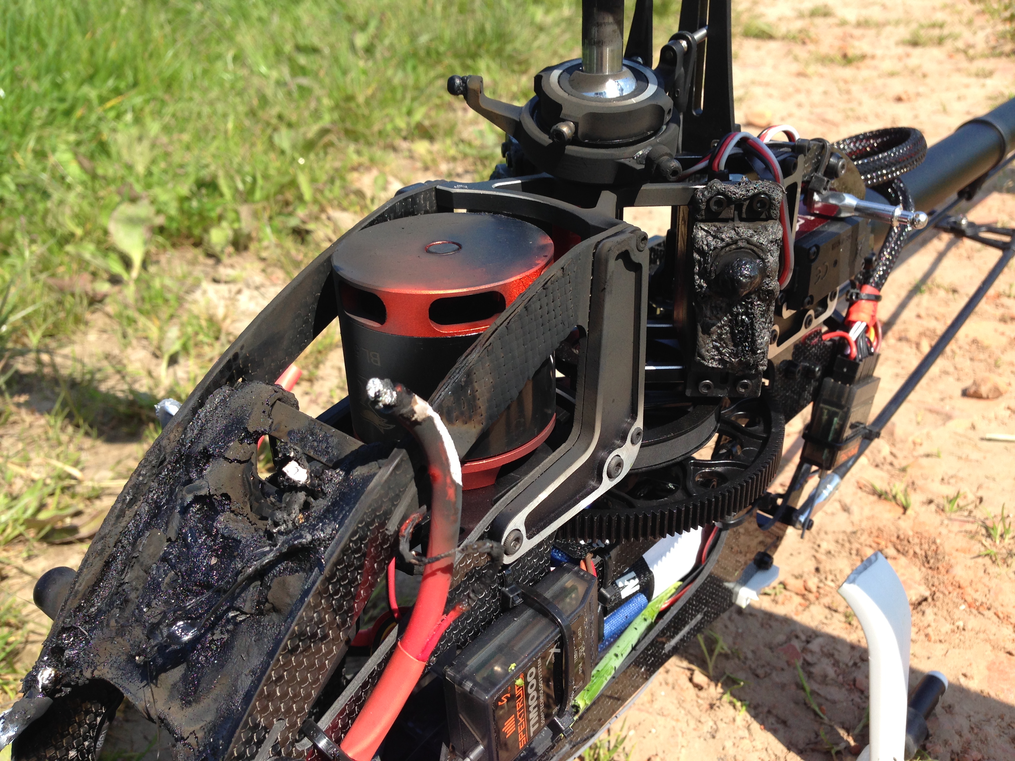

Hi Freunde,
mein neues KDS 550 flog sich so wunderbar. Da ist es mir leider heute passiert. Im Flug ging der Motor aus, mit Autorotation konnte ich einigermaßen gut im Getreidefeld landen und dann stieg nur noch Rauch auf. Dank der Rauchsäule habe ich den Heli schnell gefunden.
Bin im Rundflug mit leichten Kunstflugeinlagen geflogen. Ausstattung alles stock, Lipo Turnigy 5000 mAh 6s 25-35 C. Ist nach etwa 5 Minuten passiert. Der Regler ist vollkommen verschmort. Leider ein paar andere Teile auch.
Woran liegt es, dass Regler einfach abrauchen? Er war doch für 120 Ah ausgelegt und ich fliege wirklich kein hartes 3D.
Welchen bezahlbaren Regler soll ich nehmen? Habt Ihr einen Tipp?
Armin
Armin
- IMG_3421.JPG (2.8 MiB) 3171 mal betrachtet

Tja das kann viele Ursachen haben das ein Regler brennt.
Auf jedenfall bitte mit RC-Hobbystar Kontakt aufnehmen. Denn da ist ja nun auch noch mehr Defekt.
Ich bin sicher die können schnell und unkompliziert helfen...

Könnte mir 2 Dinge vorstellen. Entweder hat sich ein Kabel an der scharfen Chassiekante aufgescheuert und es gab nen Kurzschluss, oder aber Du bis zu stark im Teillastbereich geflogen. Das können die meisten Regler nicht ab und rauchen auf.
Hol Dir nen 100er Jive aus der Börse. Die sind bezahlbar und gut.

Tja, meine Liste der Ersatzteile ist schon recht lang geworden. Werde morgen alles bestellen.
Einen Kurzschluss kann ich mir kaum vorstellen. Habe die Chassiskanten gut abgeschliffen. Ab wann bin ich denn im Teillastbereich? Bin mit 72 % oder 79 % Regleröffnung geflogen. Weiß es nicht mehr genau.
Armin

72% Gasgerade oder wirklich Regleröffnung ? Je nach Ritzel und Drehzahl kann es gut sein das zu lang übersetzt ist und man in wirklichkeit trotz 72 Gasgerade mit nur 55% Öffnung arbeitet.
Das ist leider sehr oft ein Irrglaube das die im Sender eingestellten Gasgerade auch die echte Regleröffnung ist. Das ist es in den meisten Fällen nicht wirklich. Das Problem ist aber auch, das nur wenige Regler diese Werte ausgeben können um da wirklich sicher zu sein.
Man kann dann nur anhand der Temperaturen von Regler/Motor/Lipo ausgehen/prüfen. Ist ein Setup im optimalen Bereich, so wird der Regler nicht wärmer als 50-70° und der Lipo nur Handwarm bis warm. Auch der Motor sollte noch gut anzufassen sein. Wird eine der Komponenten (meist aber alle 3) enorm warm, dann passt das Setup nicht und der Regler kann schnell in den Grenzbereich kommen. Ist das dann ein Dauerzustand kann es qualmen.
Daher als Beispiel einen jive mit Jlog kaufen. Da kann man alles schön auslesen und das Setup perfekt abstimmen. Zudem ist der Jive einer der wenigen, der wirklich teillastfest ist.

Ich meine die Gasworwahl. Mit 72 % komme ich laut Drehzahlrechner von Amok auf 69 % GOV-PWM. Ist damit die Regleröffnung gemeint?
Werde mich nach einem alternativen Regler umschauen. Die Roten sind mit leider zu teuer. Welche Alternativen sind denn im Teillastbereich okay?

Denk auch an eine Regressforderung an den Hersteller, falls ein Reglerdefekt zu den Schäden geführt hat. Heli würde ich begutachten lassen, die Haftpflichtversicherer helfen da gerne weiter ....

Also die 69% Gov Pwm wäre in diesem Fall deine tatsächliche Regleröffnung. Da bist du gut im Teillastbereich.
Roxxy 9120-120HV definitiv empfehlbar.
YEP 120HV bedingt empfehlbar (Clone, und Garantieabwicklung, ansonsten sehr gut)
YGE definitiv empfehlbar (dank freewheel, teillastfest)
Castle 120HV bedingt empfehlbar (mag keine teillast, Antiblitz verwenden)

Hast du mal ein Bild vom Aufbau "vor" dem Brand ... ich vermute wie auch andere Kurzschluss am Chassis... da ist ja gar nix mehr über vom Regler
