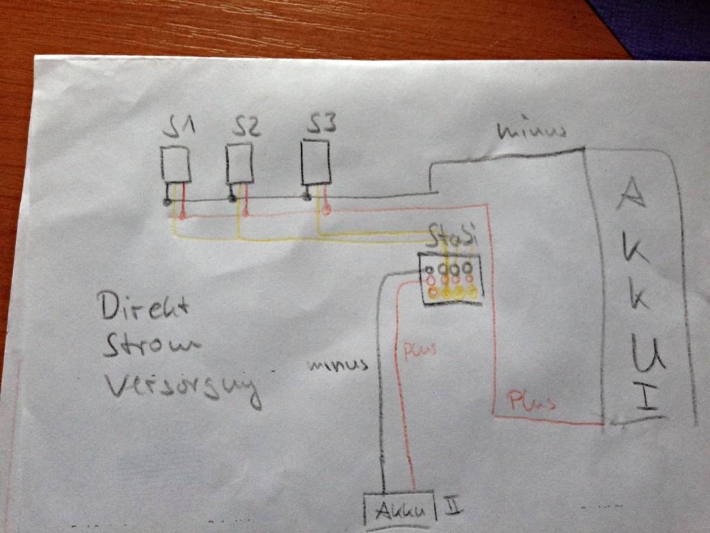

Hi Leute, ich möchte meine Servos direkt mit einen 2S Lipo betreiben wobei aber das Stabi/Empfänger mit einer 5V Versorgung betrieben werden soll.
Rein von der Theorie müsste das ganze doch so ausschauen: Und sollte doch funktionieren aber es tuts nicht.
Wo ist der Fehler in meinem System?

Ich bin kein Elektroniker, aber die Signalkabel vom Stabi habe keine Masse zu den Servos, wie sollen da Informationen fliessen?Yaku79 hat geschrieben:Wo ist der Fehler in meinem System?

Tracer hat es schon richtig erkannt, du brauchst eine gemeinsame Masse, dann funktioniert das.
(Als kleine Hilfe bzw. Merksatz für alle Laien auf dem Gebiet: Die Spannung (V) beschreibt eine Potentialdifferenz und eine Potentialdifferenz kann
es nur dort geben wo es zwei verschiedene Potentiale gibt -> d.h. mit einer Leitung und einem Potential tut sich nichts)

ich habe/hatte eigentlich vor den Empfänger/Stabi getrennt von den Servos laufen zu lassen.
Warum soll ich das Stabi/Empfänger mit 8V laufen lassen wenn sie es auch mit 5V tuen?
Aber ich merke schon das es im "Laborversuch" durch die zwei unterschiedlichen Massen nicht machbar ist
Ärgerlich...
Jetzt ist es doch ein Powerbus System geworden...

Ok - aber es zu trennen einfach nur, weil Stabi und Empfänger auch mit 5V laufen macht ja auch keinen Sinn.
Wenn du allerdings die Elektronik von den Störungen der Servos ("Rückströme") entkoppelt willst - dafür gibt es spezielle Schaltungen.
Ich benutze den PowerBus mini von R² (war leider nötig), der kostet leider ganz schön vie für "das bisschen Elektronik" aber er hat mir geholfen.
Dennoch kannst du dein o.G. Vorhaben ja durchführen - selbst wenn die Masse gemeinsam ist wären die Stromkreise (theoretisch) getrennt. Auch auf diese Art und Weise würden Störungen durch Rückströme eigentlich nicht zurück an den Empfänger/Stabi gehen, da diese ja zwischen Akku1+ und Akku1- induziert werden, nicht jedoch zwischen akku2+ und Akku2- .
Ich schreibe aber bewusst immer "eigentlich" und "theoretisch" weil man ja nie wissen kann, wie die Servos intern verschaltet sind.

Wobei sich mit der o.g. Schaltung (nach Herstellung der Massebrücke) die Ausfallwahrscheinlichkeit fürs Gesamtsystem verdoppelt - egal welcher der beiden Akkus die Grätsche macht, der Heli fällt runter.

Ich habe das ganze jetzt noch mal als Laborversuch mit meinen "Problem" Servos aufgebaut... Mit externen BEC auf 6V als komplett Stromversorgung definitiv ein Spannungsabfall bzw brownout am Stabi. Die DSV mit Massebrücke und selbst nach 15min Dauer rühren kein Spannungsabfall oder Brownout der durch Rückströme verursacht wurde....
Wobei ich eine an einem Servosignal Masse mit anschließen musste vom Akku für die Servos.
An einem Standardempfänger ging es ohne Probleme wie auf der Zeichnung, aber am Ar7200bx musste ich noch eine Masseleitung legen zum Servoakku

????Yaku79 hat geschrieben:An einem Standardempfänger ging es ohne Probleme wie auf der Zeichnung, aber am Ar7200bx musste ich noch eine Masseleitung legen zum Servoakku
Du hast da aber sicher irgendwo anders eine Verbindung der beiden Massepotentiale. So wie in der Zeichnung funktioniert das sicher nicht, da wette ich einen Kiste Bier drauf
