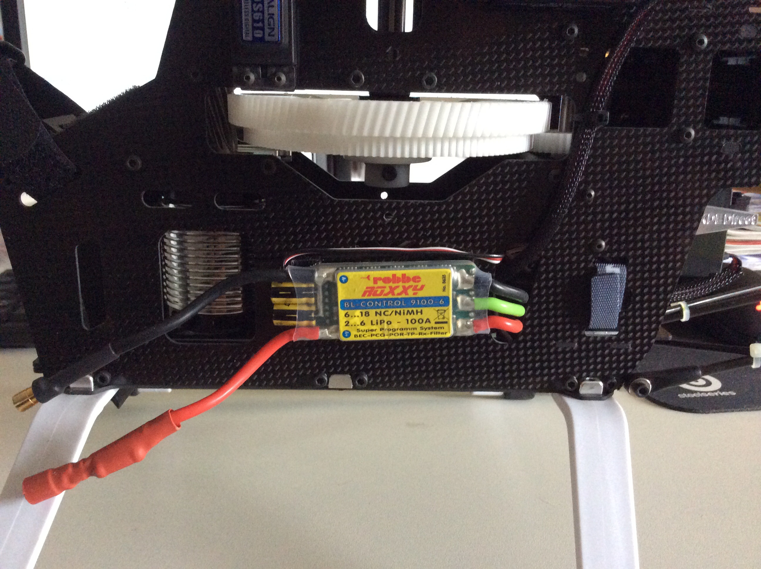

#6 Re: Motor absteller T-Rex 550E V2
Wie verhält sich den der 9100-6 wenn es dem BEC zu viel wird ?
Hier könnte eventuell auch noch ein Problem sein. Wo ist der Regler im Heli verbaut ?
Kannst mal bitte ein Bild machen ?
Welche Servos sind verbaut ?
Timo
Timo

Der Regler ist an der Seite der Chassis verbaut mit dem Kühlkörper nach außen gerichtet.TimoHipp hat geschrieben:Wo ist der Regler im Heli verbaut ?

#13 Re: Motor absteller T-Rex 550E V2
Foto vom verbauten Regler
- Hier ist der Regler verbaut
- image.jpg (1.33 MiB) 4106 mal betrachtet
