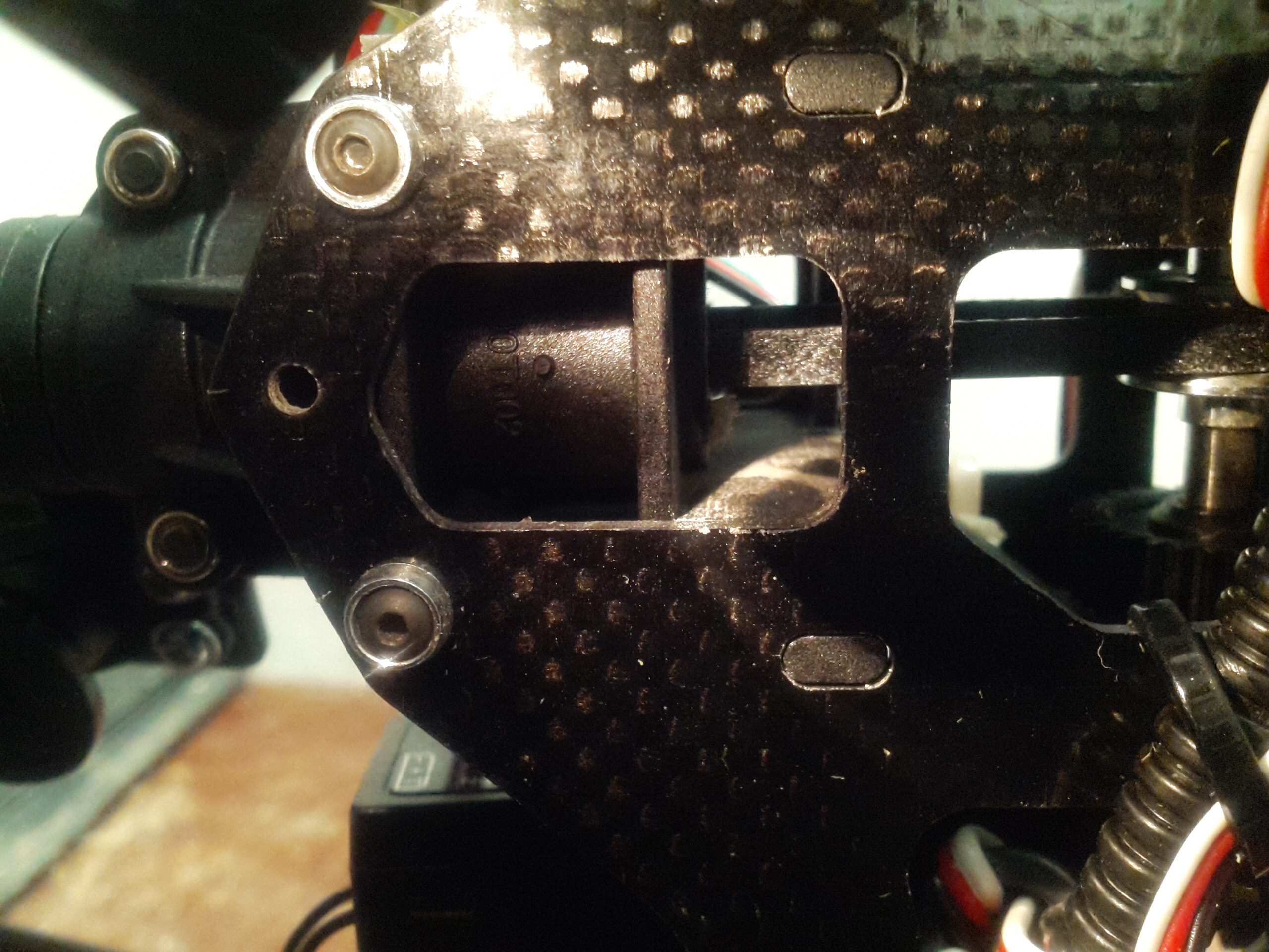

Ich hab auf meinem Trex jetzt 20 Flüge dauf + die unbekannten wenigen vom Vorgänger.
Hab schon von Anfang an hinten bei der Umlenkrolle am Plastik und vorne an der Aufhängung deutlichen Abrieb ( grauer Staub )
Jetzt ist mir aufgefallen das der Riemen anfängt auszufrasen und ich sehe unten und oben schon Gewebspuren.
Kann man den Riemen noch fliegen oder lieber wechseln ?

ich habe jetzt erstmal einen neuen Riemen bestellt. Hier auf dem Bild sieht man ganz deutliche die Abnutzung. Ist übrigens nur auf der Seite auf der anderen nicht. Man sieht ja vorne an der klemmung richtig viel abnutzung hängen...
Rimenspannung war aber immer ok relativ locker aber ok

Das ist nicht normal ... !
mein erster Tip ist , dass der Riemen doppelt verdreht ist und an sich selbst scheuert .... wenn er "relativ locker" ist , fällt das evtl nicht auf . Also Heck raus und nachschauen und den Riemen sicherheitshalber tauschen

... normal ist da gar nichts.
Klar, erstmal prüfen, ob der Riemen in sich verdreht ist.
Ansonsten: So wie es aussieht, schleift der Riemen genau an der Stelle, die Du fotografiert hast. Und genau an den Stellen, die Du fotografiert hast, kannst Du die Heckrohraufnahme etwas abflachen bzw. abfeilen, genau dort, wo der Riemen rein- und rausläuft. Dort sind nämlich Kanten, die geglättet werden können. Überprüf auch mal die Riemenspannung. Zu gering sollte sie auch nicht sein, um nicht gegen diese Kanten schlagen zu können.

Doppelt verdreht war er nicht.
Das von Pingu könntes sein, ich schau mir das mal an, danke !

Ich bin jetzt kein T-rex 500 Experte, hatte auch noch nie einen ^^
Aber sollte der Riemen nicht innen an der Rolle laufen und nicht an der Außenseite beim Rahmen?
Jedenfalls ist das bei meinen Helis so
Aber vielelicht verwirrt mich das Bild auch gerade

Das Bild scheint dich zu verwirren
richtig eingebaut ist das schon.
Habe jetzt das aus RCline umgesetzt, neuer Riemen drauf und werdes beobachten.

jetzt hab ichs kapiert, habe mir eben mal die Anleitung angeschaut, der hat keine Riemenrollen zur Verjüngung
Dann ist das kein Wunder, dass ich das falsch interpretiert hatte
