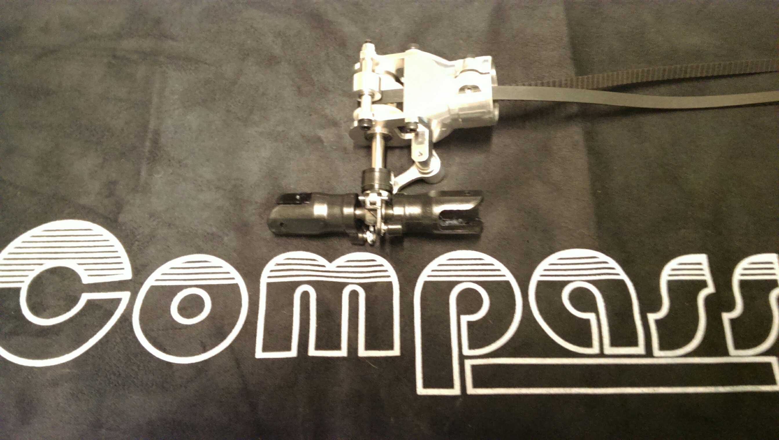

8-17 ist als Heckrotorbaugruppe vorgefertigt
Im Vorfeld alle Verschraubungen geprüft, Drucklager im Blatthalter gefettet, Anlenkarme aufgerieben und alles leichtgängig gemacht.

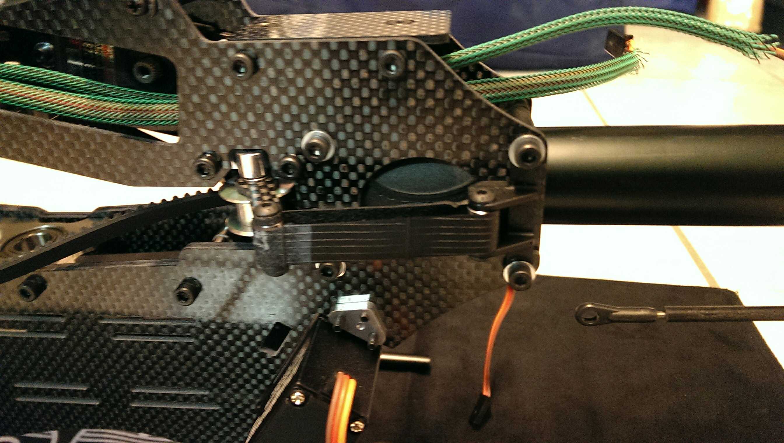

Dann wird im Step 17 die Heckbaugruppe mit dem heckrohr verbaut.
Wichtig : Seitlich die kleinen Schräubchen Nr. 3 entfernen.
Ansonsten kann das Heckrohr nicht weit genug eingeführt werden und es heisst der Riemen ist zu kurz oder das Heckrohr zu lang .....
Laut Anleitung soll hier auch schon die Heckfinne montiert werden!
Das mache ich erst später, da ich sonst nicht mehr an die Klemmschraube komme und das Getriebe ggf. nicht mehr nachjustieren kann das es 90 Grad zum Heli steht!
Die Hecksteuerstange am besten einmal aus dem Carbonstab entfernen, ganz leicht wellig biegen und wieder montieren. So kann der Stab nicht im Carbon schwingen.

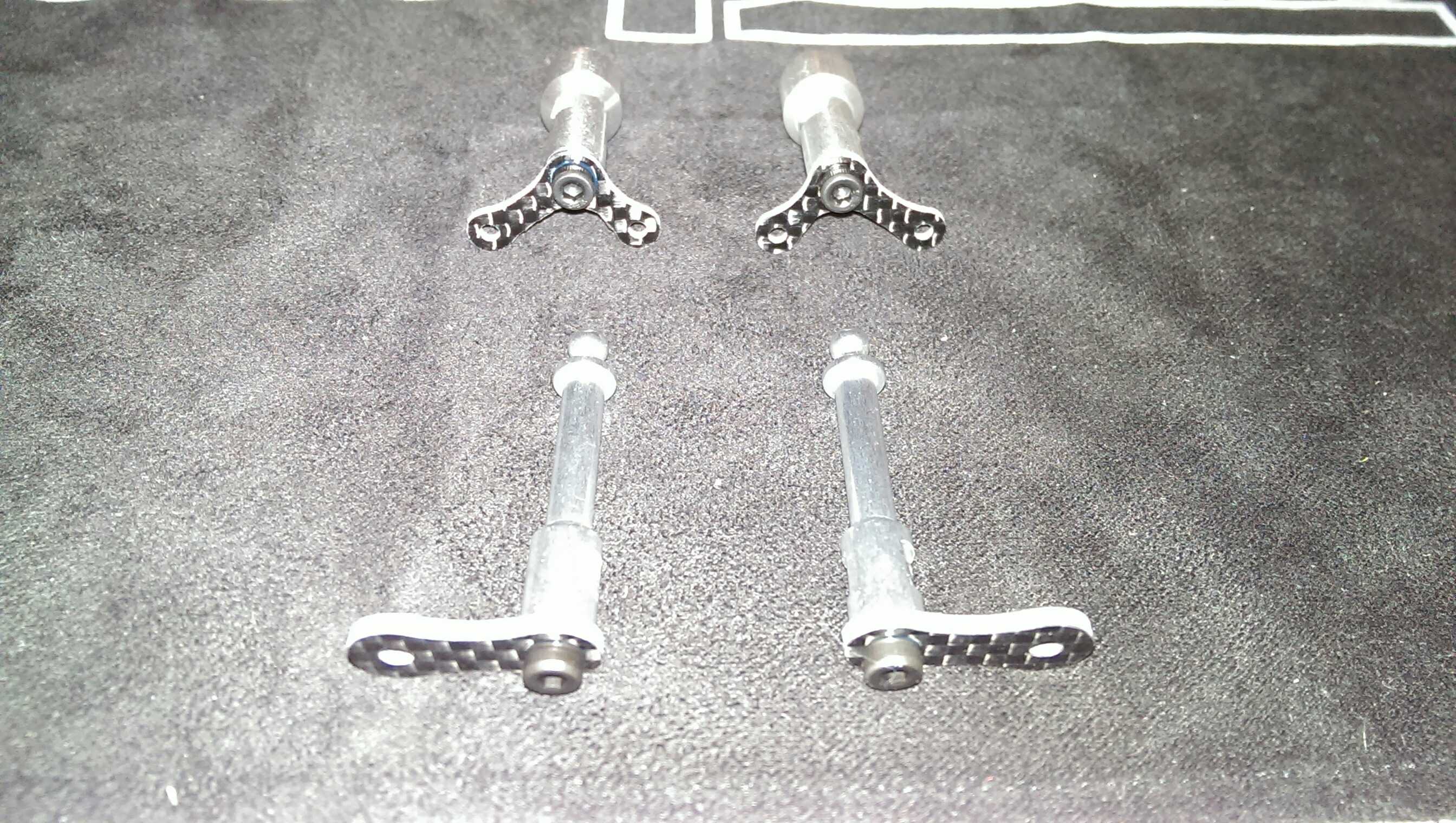

Punkt 26 und 27 befasst sich mit den Haubenhaltern!
Aufbau nach Anleitung ....
Bei den Carbonstücken mit dem Schnellverschluss ist es wichtig, das je in unterschiedliche Richtungen verbaut wird!

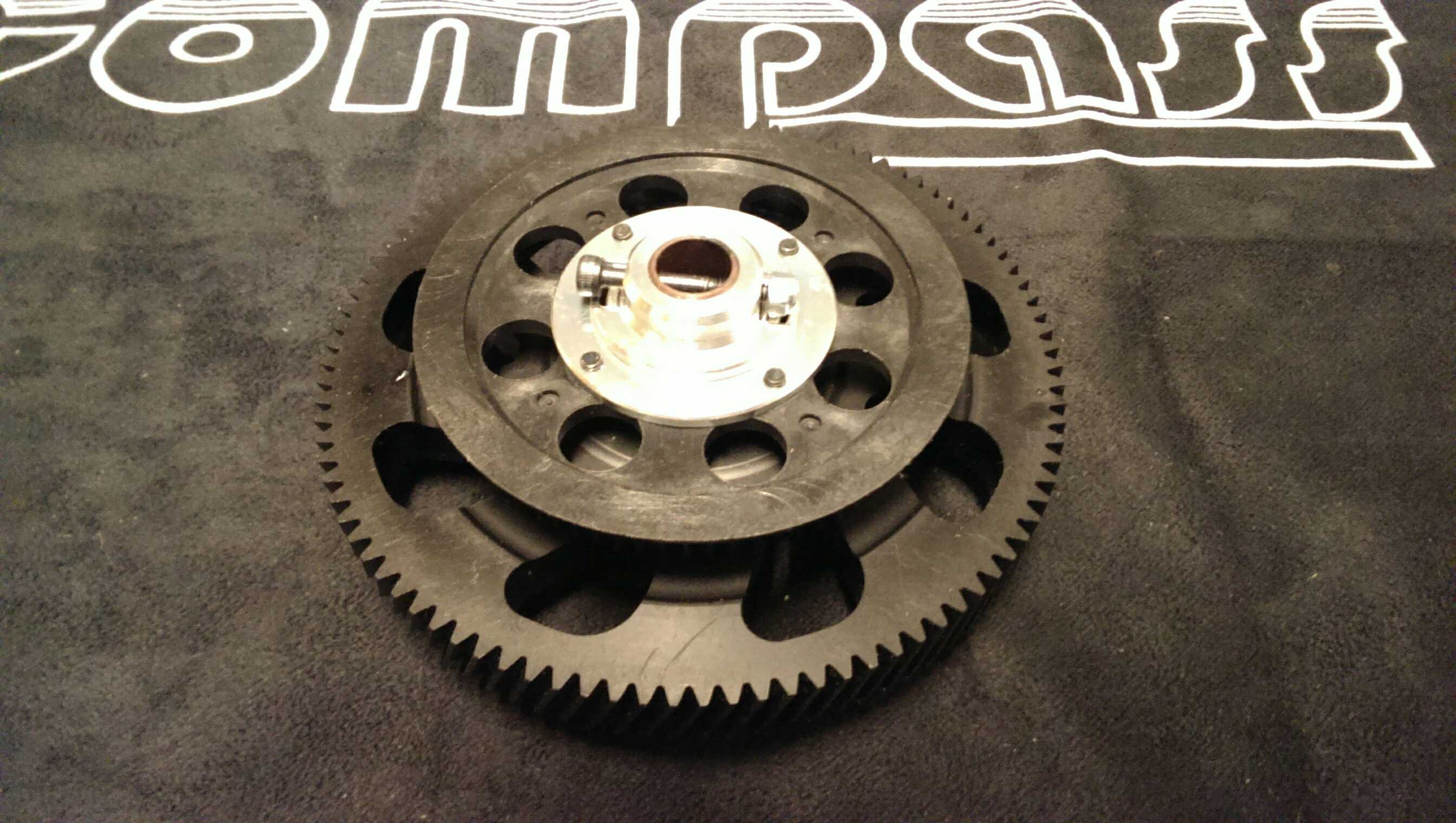

28, 29 und 30
Das Hauptgetriebe mit Freilauf ist ebenfalls fertig vormontiert.
Ich habe es wieder zerlegt, Verschraubungen kontrolliert und wieder montiert.
Auch hier war überall genug Sicherungslack.

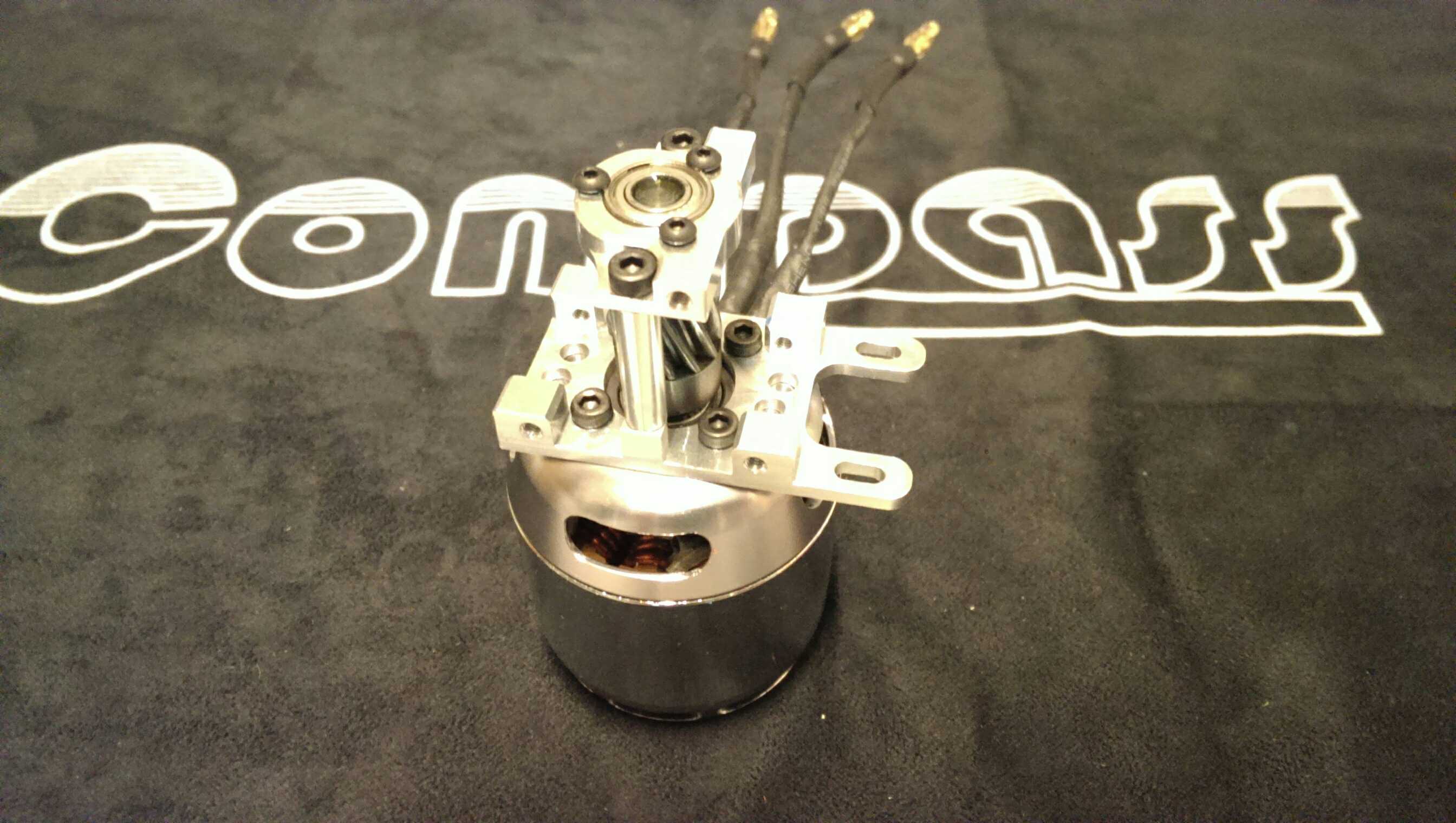

31 und 32 befasst sich mit der Gegenlager Montage am Motor und dem Ritzel.
Das Gegenlager ist ebenfalls vormontiert und gesichert.
Zuletzt geändert von Uli4g3 am 28.08.2014 11:23:38, insgesamt 2-mal geändert.

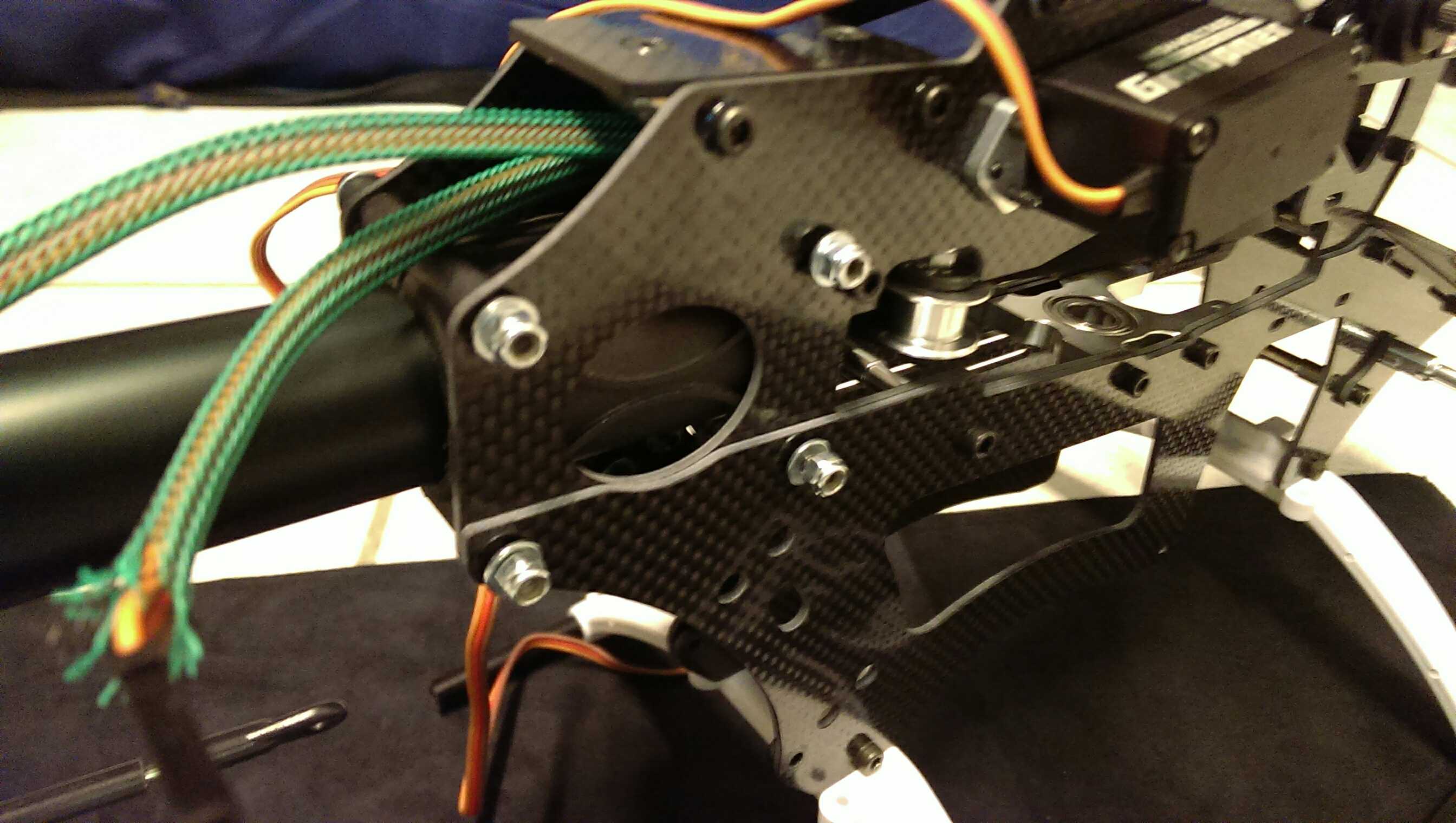

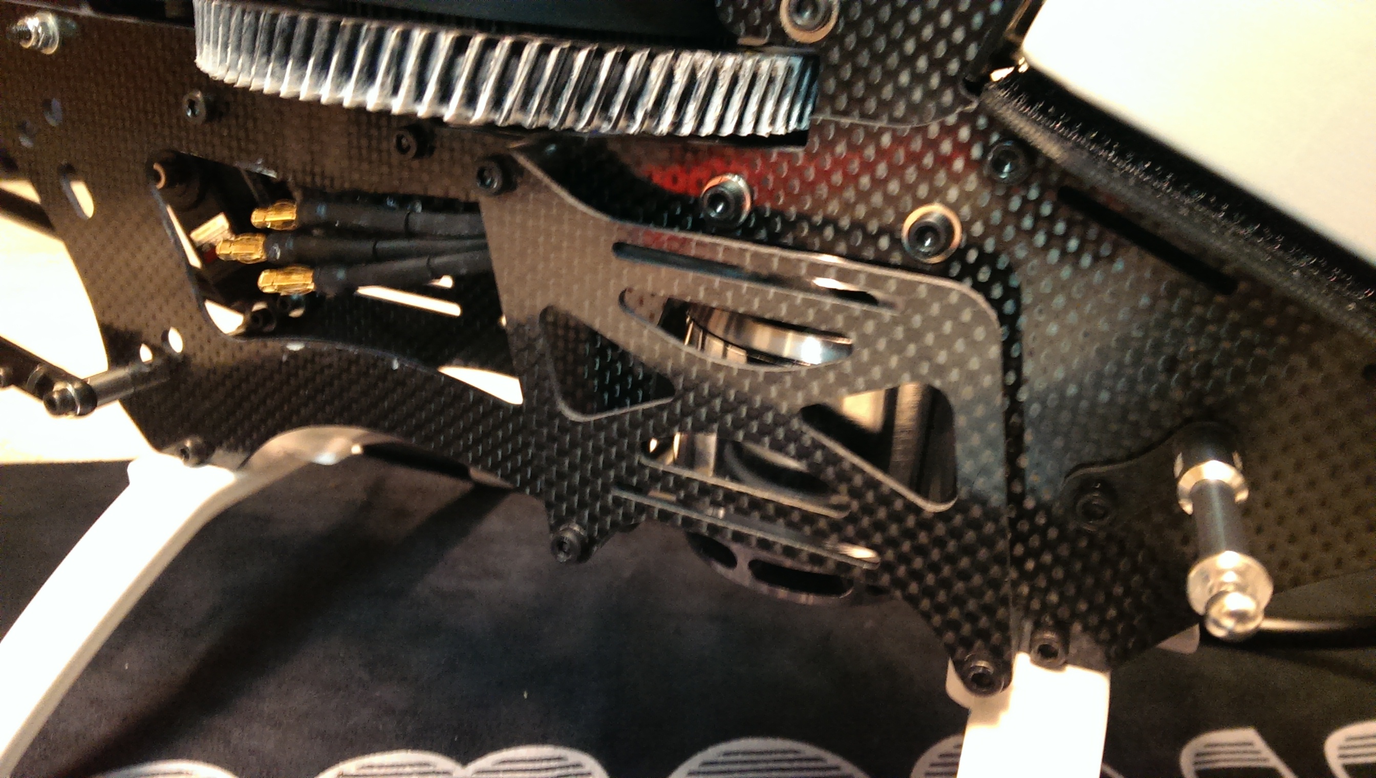

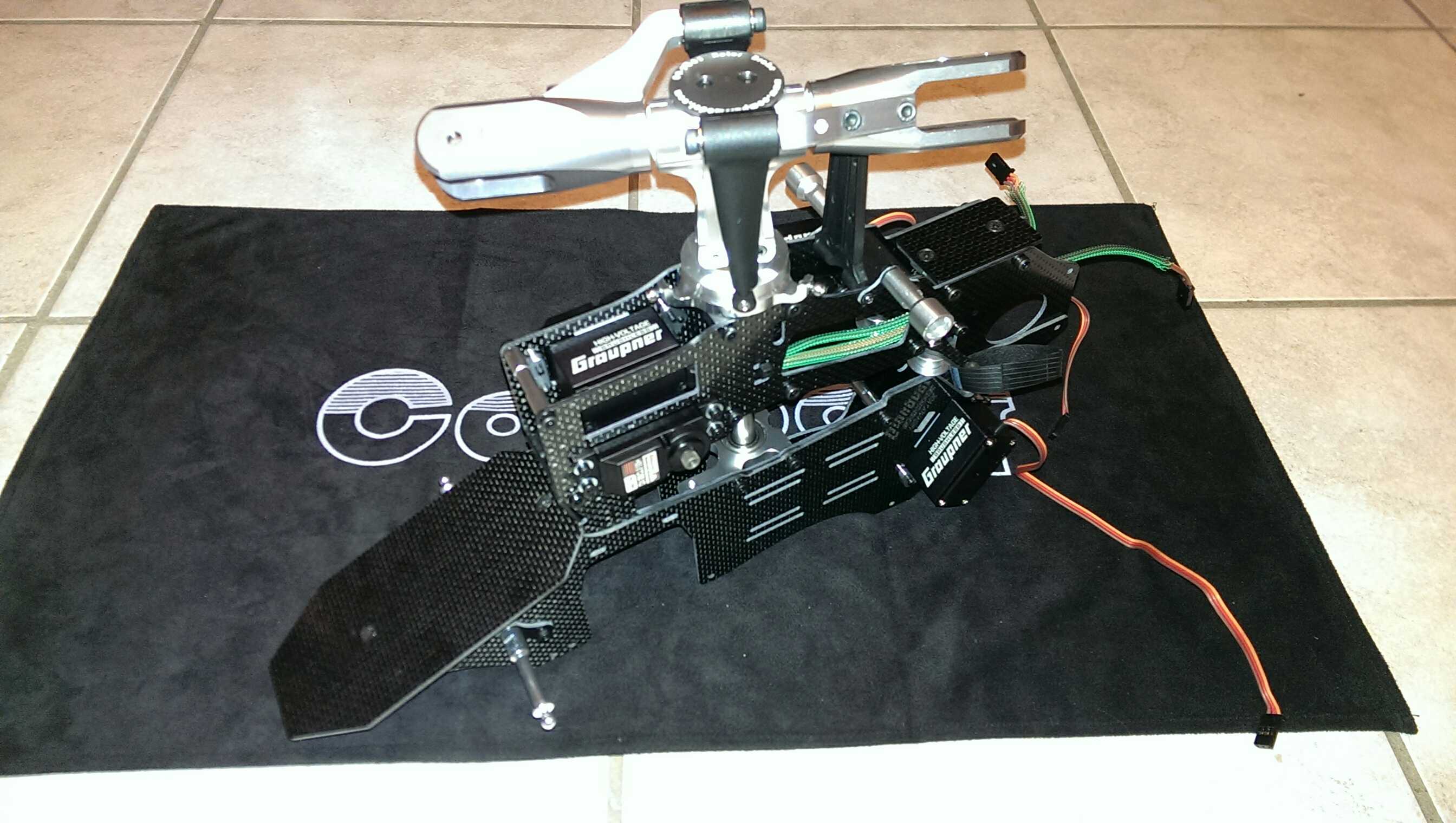

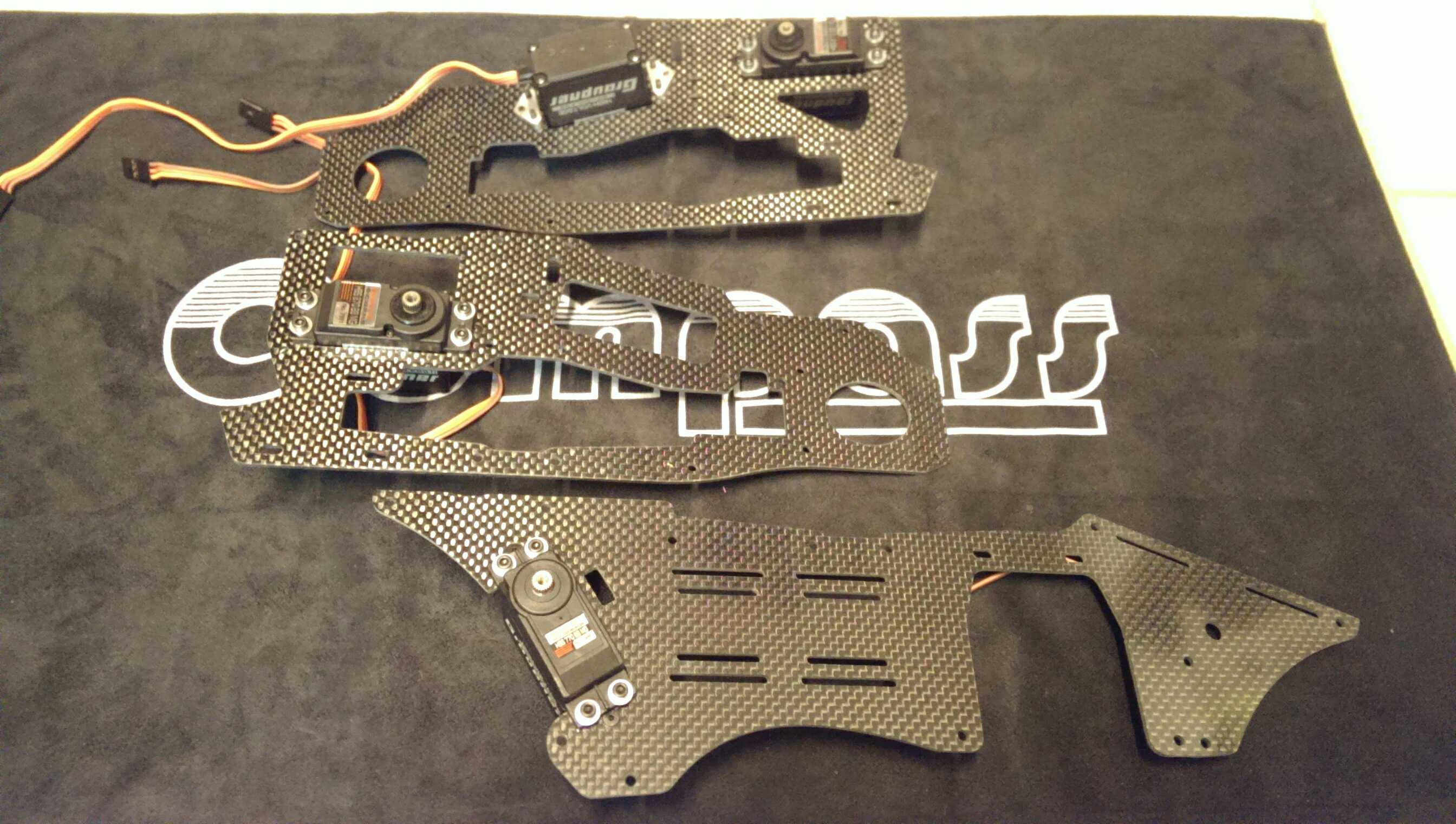

33, 34, 35, 36
Kleinteile werden vorbereitet, Klemmring der HRW, Akkuplattform, Gyroplattform etc. werden montiert.

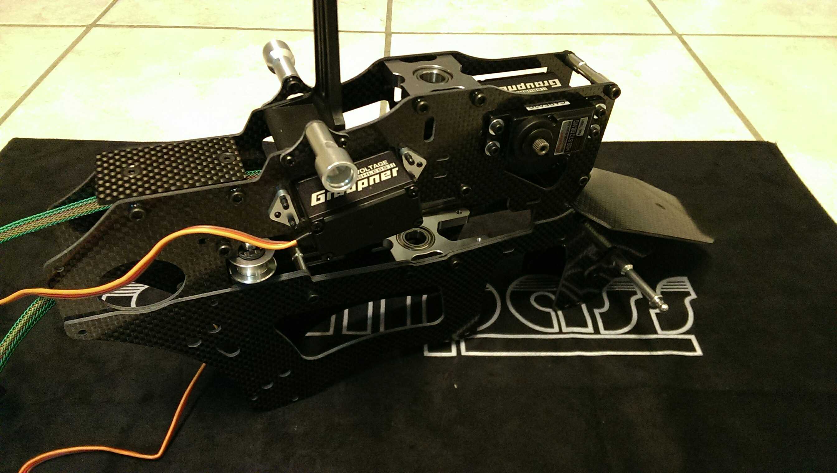

Step 38 befasst sich mit den oberen Chassishälften und der Servomontage.
Hier muss man auf die richtige Chassisseite achten.
Von der Seite wo man die Alubefestigungen für die Servoschrauben montiert ist das Chassis angesenkt. Um die Aluplättchen genau zu zentrieren, drehe ich erst eine Befestigungsschraube der Servos ein, und dann ziehe ich Senkkopfschraube an!
So kann ich mir sicher sein das das Aluplättchen richtig sitzt und ich später bei der Servomontage auch alle Gewinde treffe....

Ab Step 41 werden die Chassishälften mit den Lagerböcken vorbereitet.
Wichtig ist die Ausrichtung der Lagerböcke, das die Lager jeweils festgeklemmt werden und sich nicht selbstständig machen können!
Am Anfang werden die Chassishälften locker mit Lagerböcken, Gyroplattform und Akkuplattform verschraubt. Querbinder kommen zum Einsatz um die Stabilität zu erhöhen.
Dann am besten die Rotorwelle durch die Lager führen um alles zu zentrieren und vorsichtig über Kreuz festziehen.
Die Taumelscheibenführung schliesslich zusammen mit den Sollbruchplättchen und den Schnellverschlüssen mit den kleinen selbstschneidenden Schrauben montieren!
Diese bitte wirklich nur handfest anziehen, die reissen sonst gerne mal ab .... :oops:

Schritt 49 und 50 befasst sich dann mit der Montage des Landegestelles
Ab hier steht der Heli dann das erste mal auf eigenen Beinen .... :bounce:
Beim vorderen Kufebügel erkennt man in der Anleitung nicht sofort in welches der beiden Chassislöcher die Schrauben kommen! Es sind die vorderen.....
Danach wird der Heckrohrhalter im Chassis befestigt.
Hier müssen mehrere Sachen beachtet werden:
Die Haltenasen damit sich das Heckrohr nicht verdrehen kann gehören nach vorne.
Und die 4 Schrauben sind unterschiedlich lang.....
An die hinteren Schrauben kommt noch der Halter für das Gummi vom Riemenspanner .

Dann das Heckrohr samt Riemen durch den Halter einfädeln, durch den Spanner ziehen und vorne das Hauptgetriebe einfädeln.
Von oben die Hauptrotorwelle reinschieben und unter dem ersten Lagerbock den Klemmring für die Hauptrotorwelle platzieren.
Welle weiter reinschieben und unten durch das Hauptgetriebe schieben.
Den unteren Jesusbolzen reinstecken und mit der Stoppmutter festziehen.
Bitte nicht zu festziehen, da dadurch der Freilauf und die Nabe beschädigt werden können!
Nun von oben auf den Kopf drücken und die Welle samt Hauptgetriebe ganz nach unten auf den unteren Lagersitz pressen!
Die Klemmschelle nach oben an den oberen Lagerbock drücken und die beiden Schrauben der Klemmschelle festziehen, Fertig!
Nun kann ich hinten am Heck das Heckgetriebe ausrichten und die Finne montieren!
Da ich ja alt bin und keine guten Augen habe, bekam die Finne noch einen neon roten Aufkleber verpasst.
Heckstreben montieren, Heckrohr nach hinten ziehen um den Riemen zu spannen und dann vorne die 4 Schrauben anziehen.
Zuletzt geändert von Uli4g3 am 28.08.2014 09:45:52, insgesamt 1-mal geändert.

im nächsten Schritt wird der Motor montiert.
Je Seite 3 Schrauben inkl. U-Scheiben, und von unten kommen nochmal M3x8 und verschrauben Motorhalter und unteren Lagerbock miteinander.
Danach kommen links und rechts noch Carbonplatten die um den Motor schützen und gleichzeitig Platz für ein BEC und den ESC liefern.
Nächste Schritt wäre dann Einbau des FBL, BEC, Regler, Empfänger etc. !
