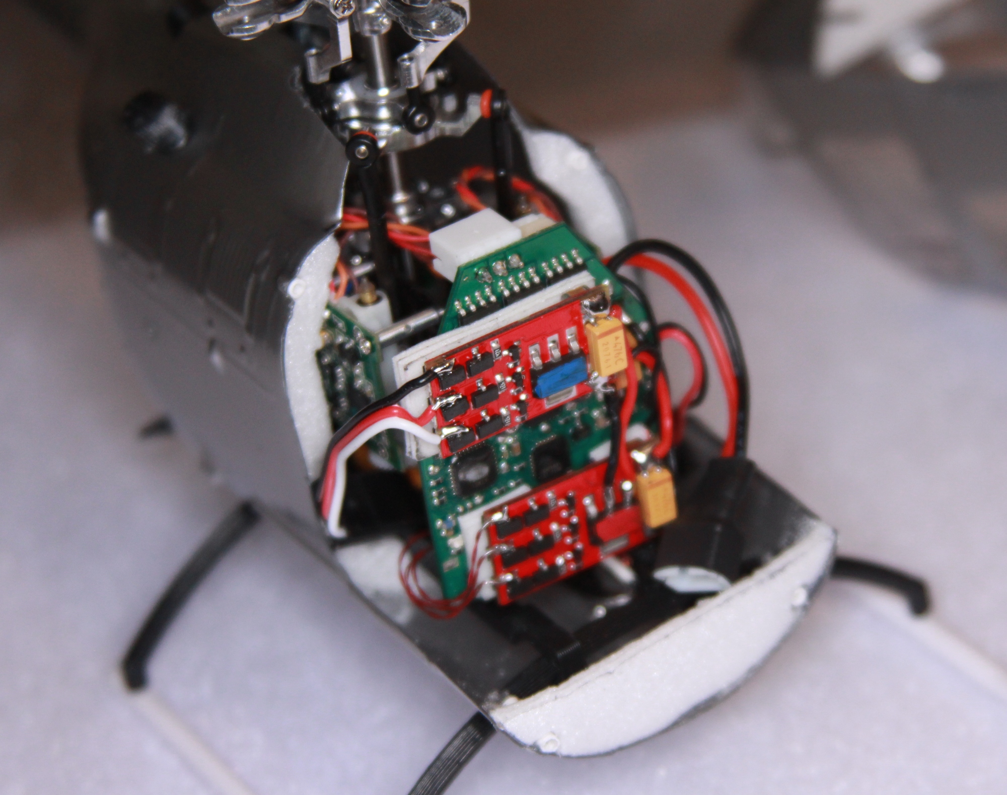

Bei meiner BO habe ich Rahmenteile gemacht, die ich auf die durchgeführten Kufenbügel klipse. Die Mechanik ist da dann nur aufgesteckt. Vielleicht kann man das auf dem Bild erkennen.
