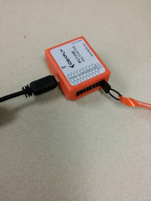

Hallo Zusammen
Ich habe von einem Freund den Ifly 4s mit ifly-c4e und allem Zubehör bekommen. Nun habe ich mir eine Devo 12e bestellt und konnte den Sender auch mit dem Empfänger binden. So viel hat Google schon mal geholfen :)
Nun wollte ich die neue Firmware aufspielen und habe das einfach mal mit dem 1.7 Tool versucht und wohl die falsche Firmware erwischt.
Nun geht nichts mehr. Ich kann das c4e auch nicht mehr mit dem USB Kabel verbinden. Ich bekomme nur noch die Meldung "Gerät wurde nicht erkannt".
Alle Versuche den Treiber oder sonst was zu installieren ist fehlgeschlagen.
Gibt es eine Möglichkeit, das c4e irgendwie zu reseten oder zu löschen, damit ich nochmals die richtige Firmware aufspielen kann?
Ich habe nun nach Stunden nichts in Google gefunden. Ich wusste aber auch nicht genau, wie das Problem beschreiben :(
Danke für die hoffentlich rettende Antwort :)

Ohne Batterie einen Kurzen auf P2 erstellen und erst jetzt mit dem USB verbinden. Wenn das Tool offen ist, stellt er eine USB Verbindung her und die Software kann aufgespielt werden.
#6 Re: Ich bin am Ende
Verfasst: 08.10.2014 16:31:25
von Crizz
*räusper*.... ich denke korrekterweise müßte es heißen man brückt auf P2 die Anschlüsse Signal und Gnd..... Wenn der Pluspol des Anschlusses mit gebrückt würde könnte man im ungünstigsten Fall den USB-Hostcontroller des PCs anschließend gleich mit wechseln.
