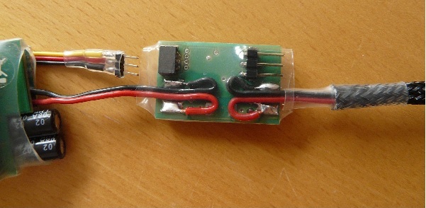

Hiermit möchte ich mal eine Idee für die Art und Weise, wie Kabel angelötet werden könnten vorstellen.
Da es mit immer unheimlich war, habe ich vor längerer Zeit angefangen die Kabel auf die Lötpads "falsch" herum aufzulöten.
- Vibrations_Prävention.jpg (66.08 KiB) 4435 mal betrachtet
Ich verspreche mir davon eines:
Wenn das Kabel am Ende des Gerätes herausgeführt wird und dort am meisten hin und her gebogen wird, dann soll dort bitte keine Verfestigung durch Lötzinn sein.
Was haltet ihr von der Idee?
Mirko
#5 Re: Vibs am Heli und Ihre Folgen...
Verfasst: 02.10.2014 22:59:02
von insider
Hallo Mirko,
grundsätzlich finde ich deine Idee Klasse und bin auch der Meinung, dass sie dem Abtrennen der Lötverbindung vorbeugt. Zukünftig werde ich, bei Bedarf, das auch so umsetzen.
Zusätzlich würde, und werde, ich noch Schrumpfschlauch über die Kanten der Platine, bzw. Kabel an dieser Stelle ziehen, um ein beschädigen an diesem Punkt möglichst zu vermeiden.
#6 Re: Vibs am Heli und Ihre Folgen...
Verfasst: 02.10.2014 23:08:38
von Husi
insider hat geschrieben:Zusätzlich würde, und werde, ich noch Schrumpfschlauch über die Kanten der Platine, bzw. Kabel an dieser Stelle, ziehen um ein beschädigen an dieser Stelle möglichst zu vermeiden.
Dazu gehe ich vor dem Löten (wenn keine Kupferbahn direkt an der Kante ist) mit einer kleinen Schlüsselfeile über die Kante um sie etwas abzurunden.
Das mache ich auch bei allen Chassis Kanten, an denen Kabel rum- oder durchgezogen werden.
Mirko

Husi hat geschrieben:Hiermit möchte ich mal eine Idee für die Art und Weise, wie Kabel angelötet werden könnten vorstellen.
Gefällt mir. Oder nach dem gleichen Prinzip wie Egbert meint, einfach auf der anderen Seite herausführen.
