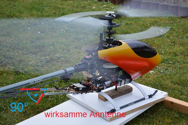

Moin Nikolas,
dann kann es dir passieren, das eine Batterie mal Vibrations- und/oder Kontaktprobleme hat und der Sender (kurze) Aussetzer hat. Darum betrachte ich solche Funken, als Funken für Autos und Boote...
Auf dem Bild 7 glaube ich zu erkennen, das die beiden Antennen rechtwinklig aus dem Chassisplatten heraus schauen, oder? Also eine Antenne nach rechts und eine nach links.
Wenn das so ist, dann hat zu genau diesem Zeitpunkt (als der Heli die Rolle eingeleitet hat) die eine Antenne exakt von dir weg und die andere exakt zu dir gezeigt. In diesem Falle ist haben die Antennen dann minimale Wirkung...
Um so etwas zu umgehen, verlegt man die Antennen in einem 90° Winkel zueinander und das auch an Stellen, die möglichst immer (optisch) zu sehen sind, egal wie der Heli zum Piloten gedreht wird.
Hier ein Beispiel, wie ich die Antennen verlege.
Also so weit wie möglich weg von der (störenden) restlichen Elektronik. Dann so weit außeinander, das ich möglichst beide auch direkt von vorne noch sehen kann. Da sie je 45° seitlich raus schauen, kann ich immer beide von hinten, seite, unten und oben sehen. Einzig von schräg vorne kann ich eine Antenne nicht sehen, dafür die Zweite komplett und zwar dann so, das sie ihre maximale Signalstärke hat.

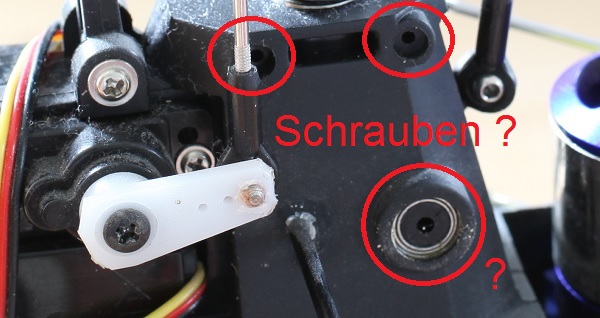

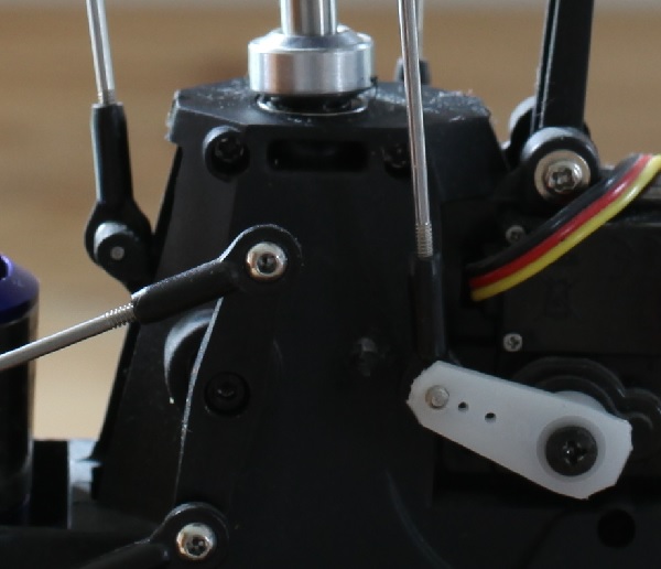

Im Anhang befinden sich noch einige Bilder des Helis nach dem Crash.
Nikolas

mir ist auf deinen Bildern etwas aufgefallen.
Hast du nach dem Absturz schon Schrauben entfernt?
Auf der linken seite sind welche drin.
Auf der rechten Seite fehlen welche, oder muß das so???
Mirko
#11 Re: Blade 400 - Crash mit Video!
Verfasst: 06.10.2014 21:01:45
von Blandroide
Hi Mirko,
Super, dass du das angesprochen hast! ich habe gerade selber nochmal geschaut und gesehen, dass auf der kompletten rechten Seite des Helis am Chassis die Schrauben fehlen. :roll: Ich habe nach dem Crash NICHTS am Heli herumgeschraubt.
Nikolas

Blandroide hat geschrieben:Hi Mirko,
Nikolas
Bei meinem 450X sind auch nur auf einer Seite Schrauben. Das muss wohl so sein?!
VG
