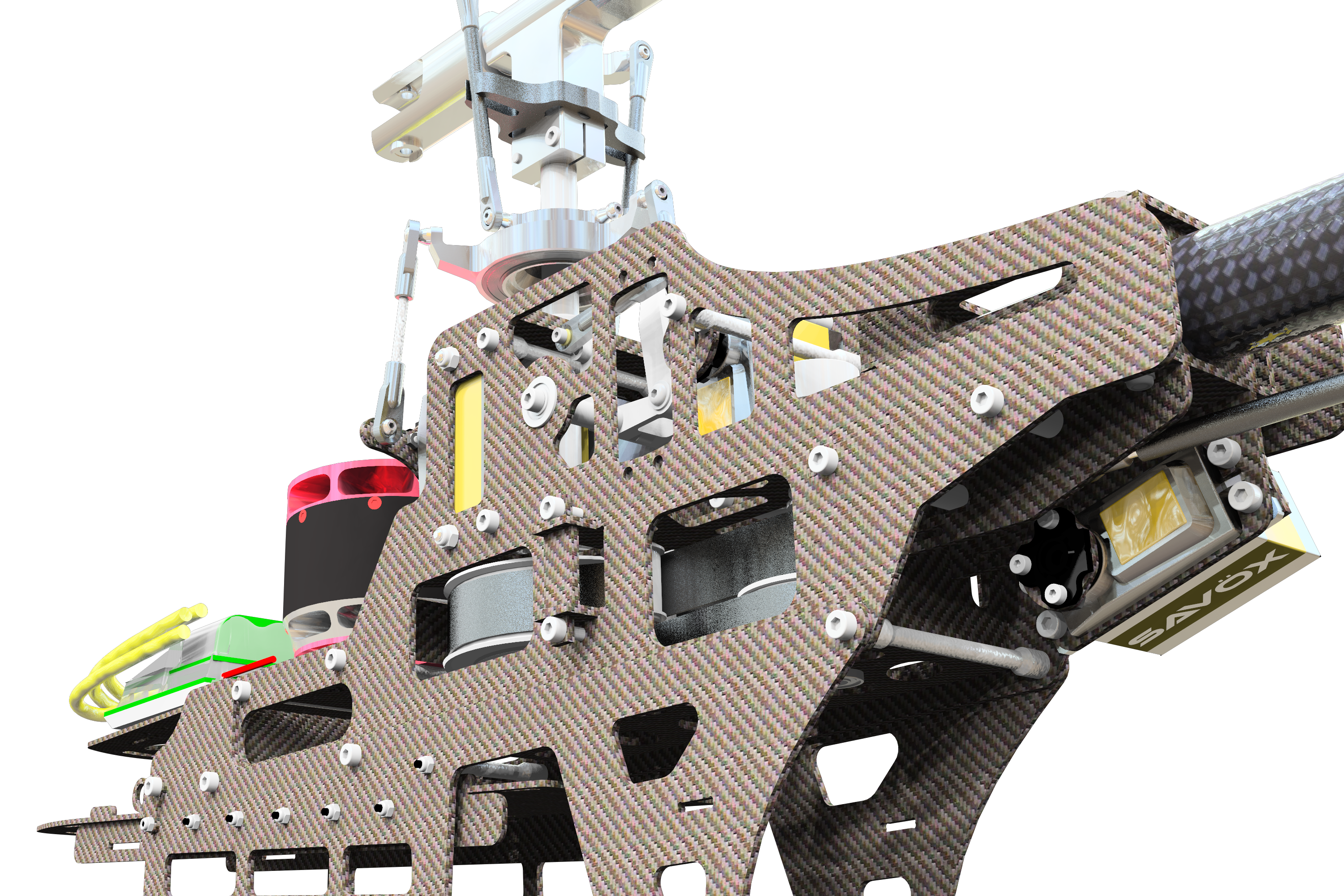

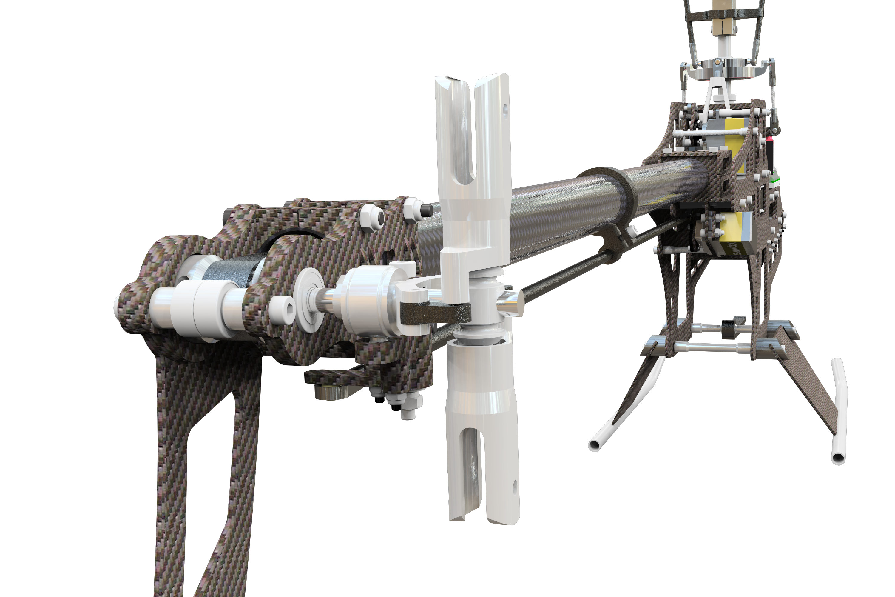

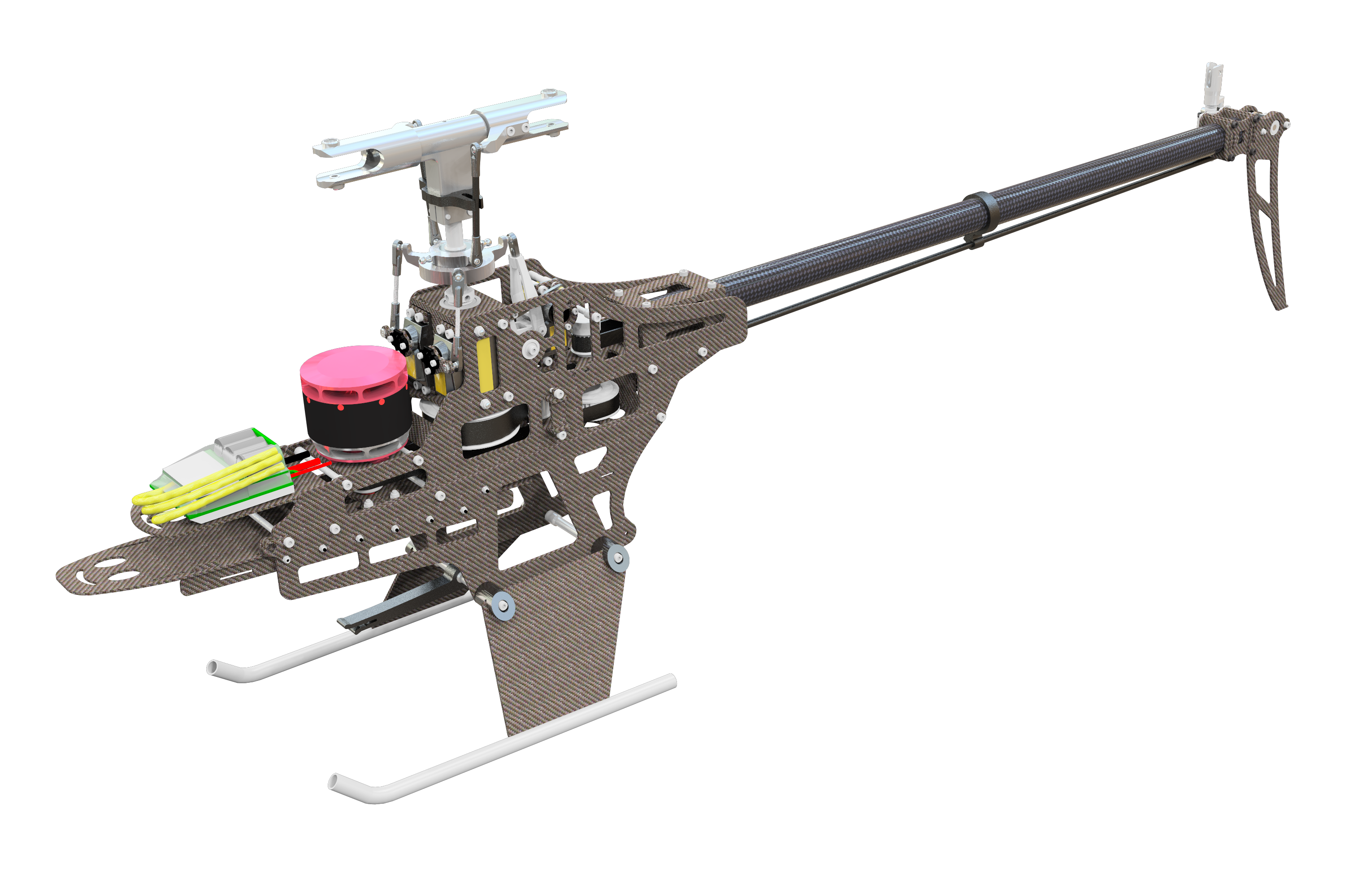

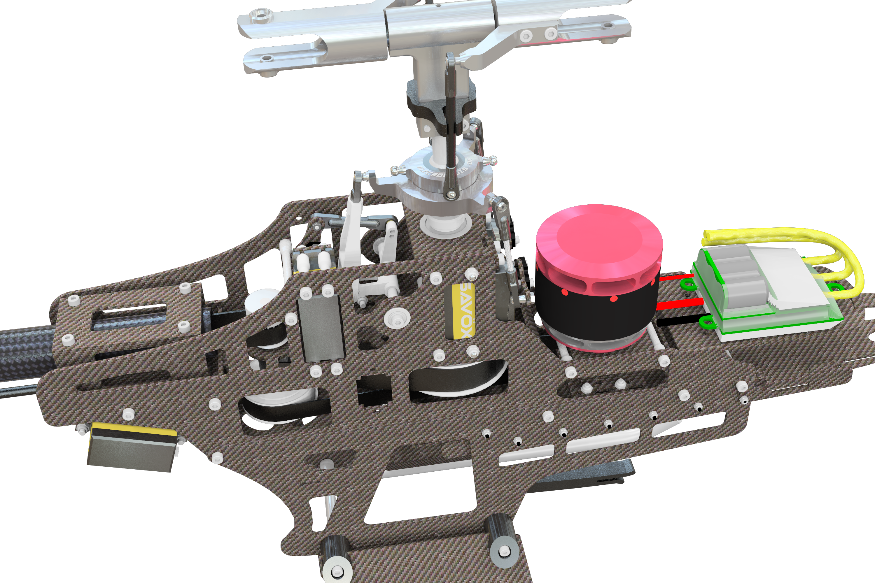

da ich inzwischen mehrere Anfragen hatte, den Vayù600 doch auch mit HandHeck und Fuß anzubieten, hatte ich jetzt endlich (zwischendurch) mal die Zeit, das mal endlich zu machen.
Um dem höheren Leistungsbedarf eines Trainers gerecht zu werden, habe ich die Seitenteile für höhere Lasten modifiziert.
Außerdem habe ich die Heckrohraufnahme so angepasst das bei dem Ø25mm Heckrohr auch nur noch ein 10mm S3M Riemen verwendet wird.
Die Möglichkeit der Torque-Tube oder Flexwelle von der Scalevariante habe ich wegleassen.
Das Heckservo liegt innerhalb des Chassis unter der Heckrohraufnahme.
Und eine Akkuschiene wie im AiXeL600 mit Stiftverriegelung habe ich auch gleich druntergehängt.
6-14s sollte da Platz haben.
Auf die ESC Aufnahme passen YGE und Castle Regler.
Das Heck mit dem 10mm breiten S3M Riemen hat zum Hauptrotor eine Übersetzung von 1:4.5
Durch die durchgängie CFK Konstruktion braucht man bei dieser Mechanik keine zusätzlichen Maßnahmen gegen statische Aufladung.

Schaut sehr gut aus :thumbup: , Vollriemen ist immer geil.

Seehr lecker!
Wenn ich nicht schon einen 600er hätte...

Was mich zum Beispiel interessiert ist, ob die HRW 3 Fach gelagert ist. Das sieht man weder im Shop noch auf o g Bildern.

Nymphenburg hat geschrieben:Was mich zum Beispiel interessiert ist, ob die HRW 3 Fach gelagert ist. Das sieht man weder im Shop noch auf o g Bildern.
Matthias, ich seh´nur 2 Domlager.
Unter dem Riemenrad - wo eigentlich das dritte seinen Paltz hätte, is nix.
u.U. verdeckt durch die ( 2teilige ?) Frameplatte ?
Möglicherweise "eingeklebt - geflanscht" im Chassis

Nymphenburg hat geschrieben: ob die HRW 3 Fach gelagert ist.
nein, ist sie nicht, da eine 3 fach Lagerung einfach unsinnig ist.
Mit 3 Lagern ist die Wellen-Lagerung nämlich über bestimmt.
Das kann man machen, wenn das Chassis so weich ist, das sich die Lager wieder an die passende Stelle biegen.
Ist aber bei meinen Chassis nicht der Fall, so wie bei voodoo und Diabolo ja auch nicht.
