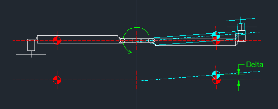

Wie stellst du sicher, das die beiden Motoren exakt den selben Schub erzeugen?
Es sind garantiert nicht beide Regler, Motoren und Luftschrauben 100% identisch. Bei höheren Drehzahlen könnte evtl. die Schubabweichung groß genug sein, um ein Blatt voreilen bzw. nachlaufen zu lassen. Hier zum besseren Verständnis meiner Gedanken ein Bild:
Das Ergniss könnten große Vibrationen sein, weil das System "unrund" läuft...
Mirko
