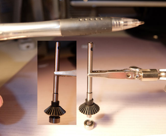

bin gerade dabei, das Heckgetriebe neu aufzubauen. Da fällt mir auf, daß die zwei Kugellager 4 x 9 x 4, in denen die HeRo-Welle geführt ist, sehr leicht in die Seitenplatten rutschen.
Sollte man die einkleben?
Auch gleitet die Welle recht leicht in die Lager, ebenfalls verkleben?
In der Anleitung (Seite 12) steht allerdings nichts bezüglich Lager-/Wellen- Verklebung. Wäre für Tipps dankbar...

Dann könnte man bezüglich der Seitenplatten Entwarnung geben - wenn ich die offene Seite der Lagersitze nach unten kippe, fallen die Lager jedenfalls nicht heraus.
Aber auf der Welle sitzen die Lager ziemlich locker. Schon ein leichter Klopfer mit dem Kugelschreiber reicht, daß das abgebildete Lager runterfällt.
Natürlich bringt Verkleben Probleme bei der nächsten Demontage :| .

Hab mich jetzt zu folgendem Vorgehen entschlossen:
Die Welle wird mit Loctite 648 in die Lager geklebt. Wenn mal wieder (hoffentlich net so bald :wink:) ein crashbedingtes Zerlegen erforderlich würde (Welle krumm und/oder Karies am Kegelrad), dann gehen halt auch die Lager mit in die Tonne.
Eine Verklebung der Lager mit den Seitenplatten mach ich nicht - bei Betrachtung der Lagersitze mit der Lupe fand ich keine Anzeichen, daß die Außenringe sich mitgedreht hätten.
So kann das Getriebe im Fall des Falles problemlos geöffnet werden.
