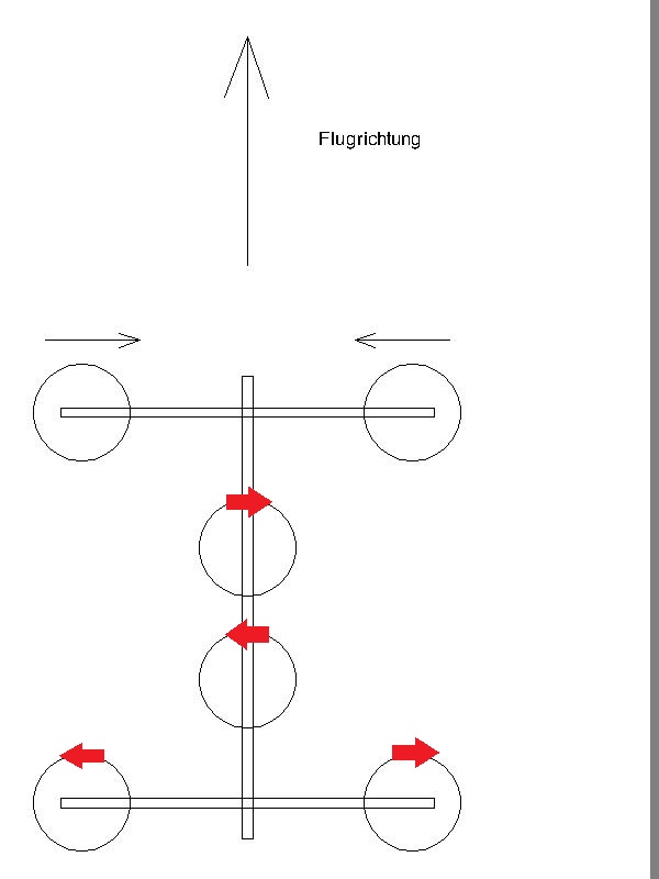

Ich habe da mal eine Frage.
Gesucht und gegoogelt habe ich auch schon, aber leider nichts gefunden.
Ist es möglich einen Hexacopter so zu bauen wie auf dem Bild und wie herum müssen dann die Motoren von oben drauf gesehen laufen?
Die beiden oberen Motoren habe ich schon mit einem Pfeil für die Drehrichtung der Motoren gekennzeichnet, aber die anderen 4 Motoren,wie???

Moin Alf.
Ich versuche das mal zu erklären. Allerdings habe ich es selbst nicht in der Praxis probiert. Es kommen bestimmt noch Hinweise von anderen Copter-Bauern.
Wenn Du mal gedanklich die beiden mittleren Motoren außen vor lässt, so hast Du einen normalen Quadro in X-Anordnung vor Dir. Dementsprechend müssen die unteren Motoren entgegengesetzt zu den oberen beiden Motoren laufen. Die Motoren in der Mitte müssen lediglich gegeneinander laufen.
In der Flightcontrol muss dann eingestellt werden, dass die beiden mittleren Motoren nur für die Schubsteuerung angesprochen werden dürfen. Wenn man sie auch noch für den Nickanteil nutzen würde, so ergeben sich unerwünschte Gier-Anteile.

Also nur nach Gefühl und ohne Garantie würde ich die diagonal liegenden Motoren jeweils in die gleiche Richtung drehen lassen und die mittigen einen rechts- und einen links rum. Was man aber für diesen Typ in der FC-Software einstellen müsste, wüsste ich jetzt nicht.

ich würde es wie meine zwei Vorredner machen.
Nun abhängig der benutzten FC, kann dies einfach oder schwierig sein, die beiden mittleren Motoren nur für die Schubsteuerung zu nutzen.
Wenn ich hier am AQ denke, wäre mir dort klar wie es aussehen soll, denn dort ist es einfach einzustellen, einfach einen QuadX nehmen, und zwei weitere Motoren hinzufügen welche nur einen Throttle Anteil haben und bei den ganzen Rest 0 steht.
Aber für andere FCs, da bin ich überfragt.

Freie Mischer gibt es bei einigen Flugsteuerungen. Selbst bei DJI kann man manuelle Mischer angeben.
Allerdings stellt sich mir die Frage nach dem Sinn der Anordnung. Normalerweise hat man entweder wenige gut verteilte große Propeller, um eine möglichst niedrige Kreisflächenbelastung (=Effizienz) und hohe Leistungsausbeute zu erhalten oder aber viele kleinere Propeller, um maximale Stabilität und Ausfallsicherheit zu erhalten. Dritte Möglichkeit wären Mischvarianten wie ein X8, der beide Vorteile vereint. Bei diesem Modell haben wir jedoch von beidem die Nachteile: viele kleine Props, die sich den Platz streitig machen und ineffizient sind aber keine Redundanz oder verbesserte Stabilität.

Ein weiterer Grund ist, das die Triebwerke im Modell verschwinden sollen und ich das Gewicht auf 6 Motoren und nicht auf 4 Motoren verteilen möchte. Geplant ist 6x 12x5 Propeller mit jeweils ca. 1,8 kg Schub.
Noch grössere Props gehen nicht, weil das Teil dann unendlich gross wird.
Ich habe mir mal die Mühe gemacht, als ich im Krankenhaus war (3 Wochen) das Teil in Acad 2011 in 3 D zu zeichnen.
Also ist es nicht möglich mit einer Flugsteuerung oder Autoquad das Teil zum abheben zu bekommen?
Ist es denn möglich diese I Konfiguration in der Wii Technik mit einzuprogrammieren?

Also ich will dir da den Enthusiasmus nicht rauben, aber mit in das Modell integrierten Props wird der sehr schwer zu steuern sein und recht instabil fliegen, was ganz einfach an der Anordnung der Triebwerke liegt. Auf Roll wird der so hibbelig sein wie ein Huhn auf Extasy und gieren wird vermutlich Taumeleffekte mit sich ziehen.

ichg hatte doch geschrieben, dass mit AutoQuad es auf jeden Fall realisierbar ist, zumindest die Mixing Tabelle für die Motoren kann man auf jeden fall problemlos konfigurieren für Dein Vorhaben.
Ob es dann auch vernünftig fliegt, dass kann ich aber leider nicht voraussagen.
