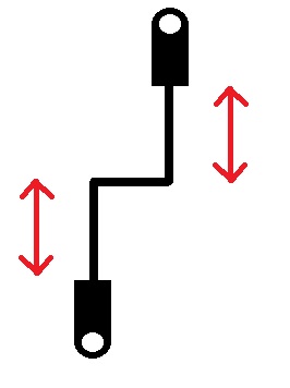

Olli82 hat geschrieben:Es war der Kopf von CopterX Das Anlenkgestänge zum Kopf war gerade gesetzt. Damit die Stangen nicht V-förmig stehen, waren diese gebogen/geknickt. Daß sie auch richtig senkrecht stehen (Parallel zur HRW).
Aber ich vermute mal das Du ein Steuergestänge wie abgebildet meinst.
Ich kenne mich zwar nicht mit Kräfteberechnungen aus, aber ich würde nie an einem 600-er solch ein gekröpftes Gestänge verbauen wollen, da die Kräfte, die entstehen voll auf die Kröpfungen wirken und so im laufe der Zeit das Gestänge an diesen Kröpfungen zum brechen bringen.
Dann lieber mit dem Gestänge direkt (ohne Kröpfungen) von der TS zum Blatthalter und einen Stern als TS-Mitnehmer.

#5 Re: Anlenkgestänge Mehrblattkopf
Verfasst: 21.11.2014 21:49:12
von Olli82
@Skysurfer:
Nicht ganz. Es war nur einmal gewinkelt. Ca. 30-45°.
Andere Frage. Wäre es denn besser, die Gestänge V-förmig zu stellen. Die Blattanlenk-Kugelköpfe stehen ja weiter außen wie die TS-Kugelköpfe. Also von oben auf dem Rotorkopf gesehen. Mit V-förmig meine ich 2 gegenüberliegende Anlenk-Stangen.
#6 Re: Anlenkgestänge Mehrblattkopf
Verfasst: 21.11.2014 21:54:51
von skysurfer
Olli82 hat geschrieben:@Skysurfer:
Für mich persönlich würde das keine große Rolle spielen ob doppel oder nur einfach gekröpft, den selbst bei einer einfachen Kröpfung mit ca. 30-45° ist das Problem an der Kröpfung vorhanden.
45° würde bei einem Vierblattkopf, wegen der TS Voreilung, Sinn machen.
Aber wie schon zuvor geschrieben, ich habe den Beitrag nicht gelesen und gehe daher von einem Standardgestänge aus, das gekröpft wurde.

also inzwischen habe ich meine 600er 4-Blatt-Kopf. Ich hab mir mal ein extra Anlenkgestänge gekauft und es testweise mal gekröpft. Sieht optisch schon scaliger aus als diese starke V-Form. Also wenn das Gestänge senkrecht aus dem Rumpf kommt.
Man merkt aber auch, daß da Tendenz ist, daß sich die Gestänge bei starker Belastung biegen/federn. Es sind halt nur 2mm Stangen. Ich hätt noch 2,5mm Gestänge da, aber das sind die Kugelpfannen zu groß. Schleifen/klemmen an der TS und die Kugelköpfe haben spiel.
