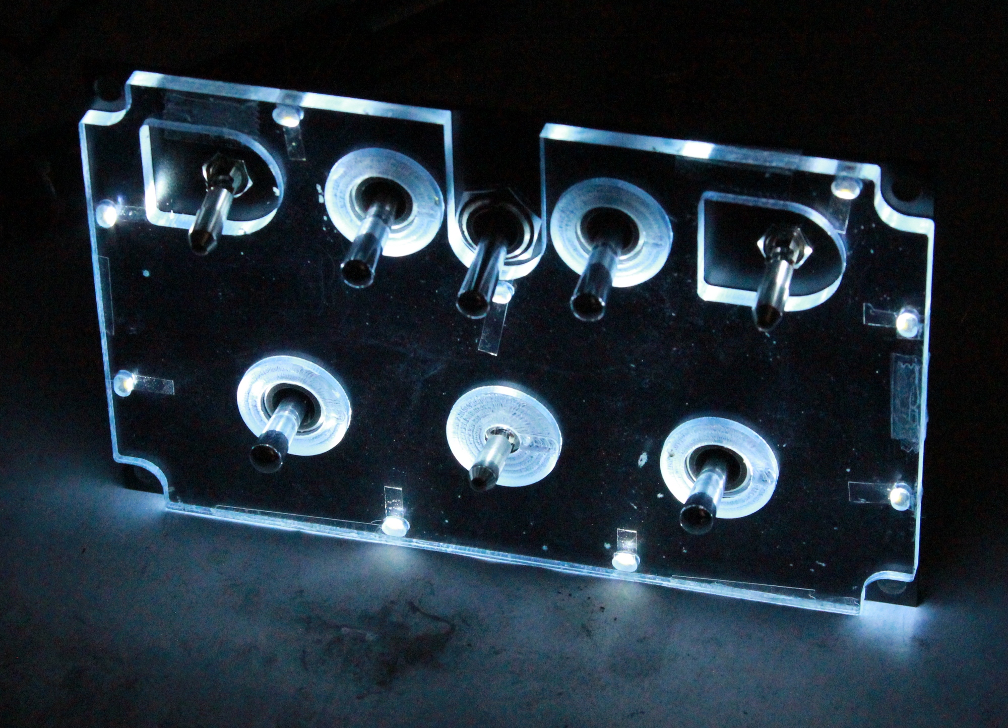

Also war die Idee eine 4mm transparente Platte zu nehmen und SMD-LEDs seitlich einstrahlen zu lassen.

Alles schön, Thomas hat auch eine super Lackierung hinbekommen. Aber das transparente PS ist ein Sauzeug.
Bei den ersten Buchstaben hat sich einfach der Lack flächig durch den Gravierstichel angetrieben vom Objekt entfernt. :evil:

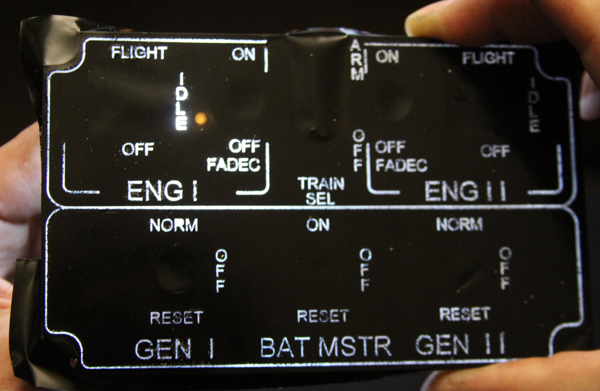

3. Ansatz: ich graviere die 4mm PS Platte mit allen Beschriftungen und klebe eine bedruckte Folie auf.
das probiere ich gerade. Und weil meine bedruckten Folien erst gestern bestellt wurden, probiere ich das behelfsweise mal mit selbstgedruckten Folien aus dem Laserdrucker.
Der erzeugt nur kein 100% schwarz.

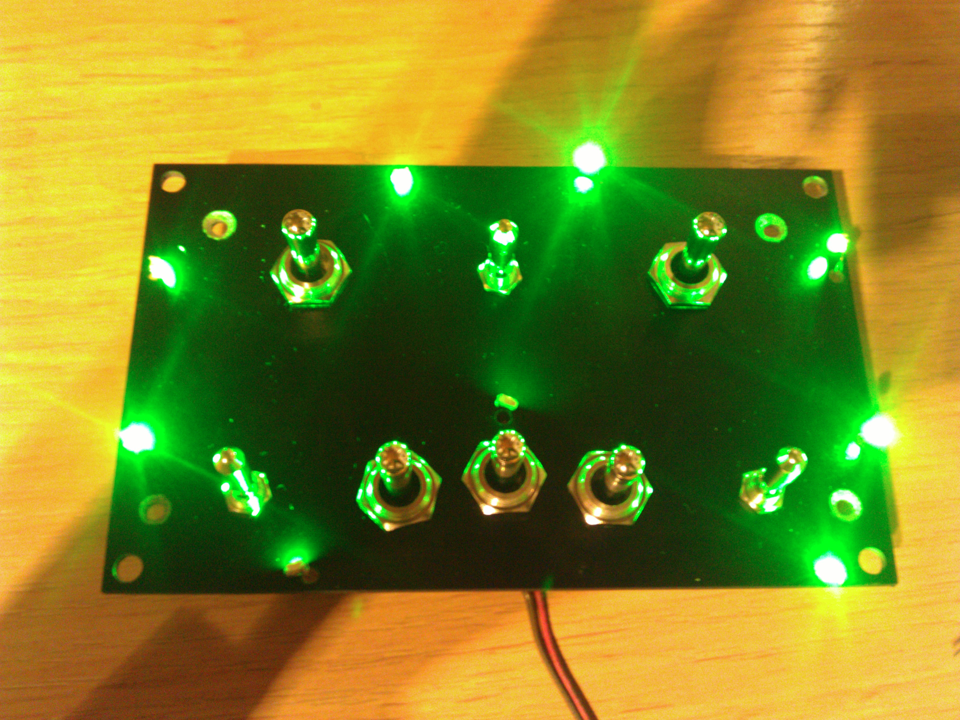

Ich hab jetzt mal ein Grünes Panel aufgebaut (die 6er Serie von Eurocopter also die Militärischen Varianten sind meist so) weil Jürgen ja schon ein weißes da hat.
Blau hab ich noch zum testen hier, so wie "amber" bzw. das, was OPEL als Warmweiße Farbe an LED verwendet, um Glühlampenfarbkompatibel zu bleiben.
