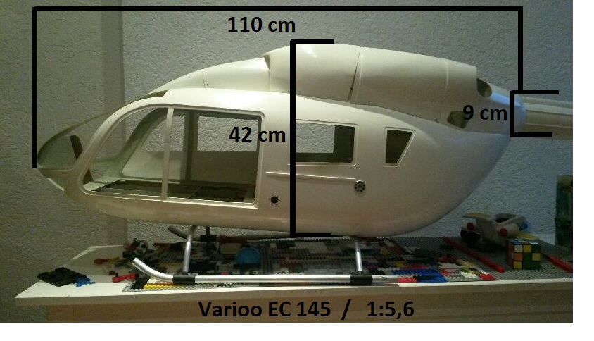

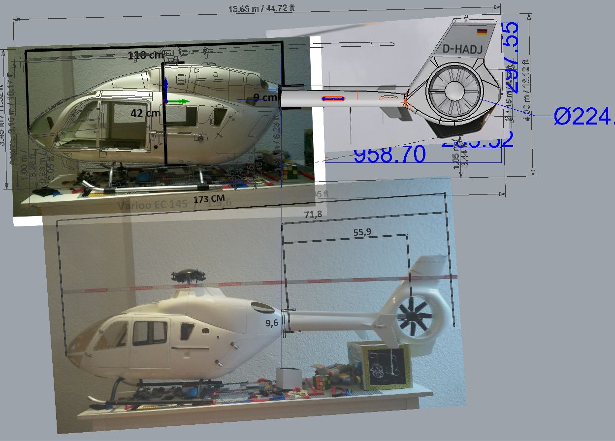

Hier mal meine mit Zollstock gemessenen Daten der Vario "1:5,9"

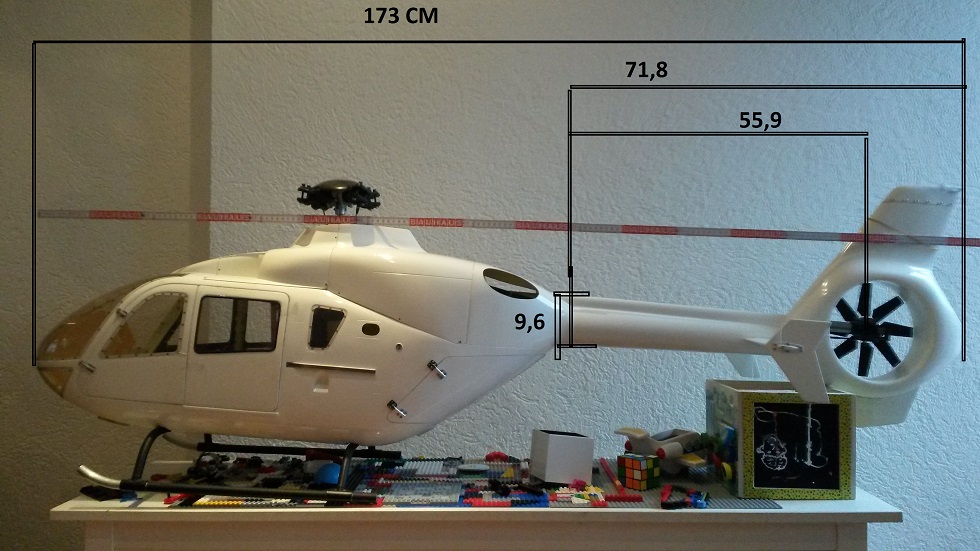

Die Heckmaße der Vario EC 135.
#9 Re: EC 145 "T2"
Verfasst: 04.12.2014 16:14:31
von topknut1

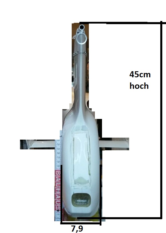

So, dann nochmal die Daten der Rumpfzelle EC 145

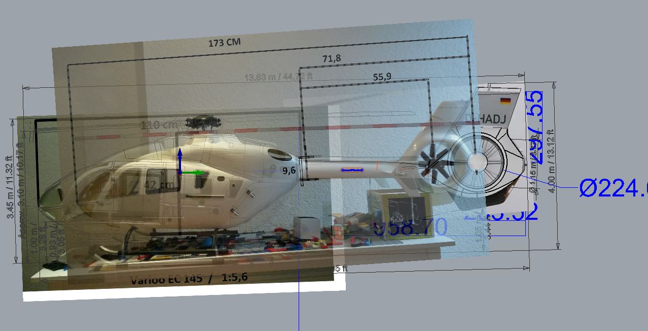

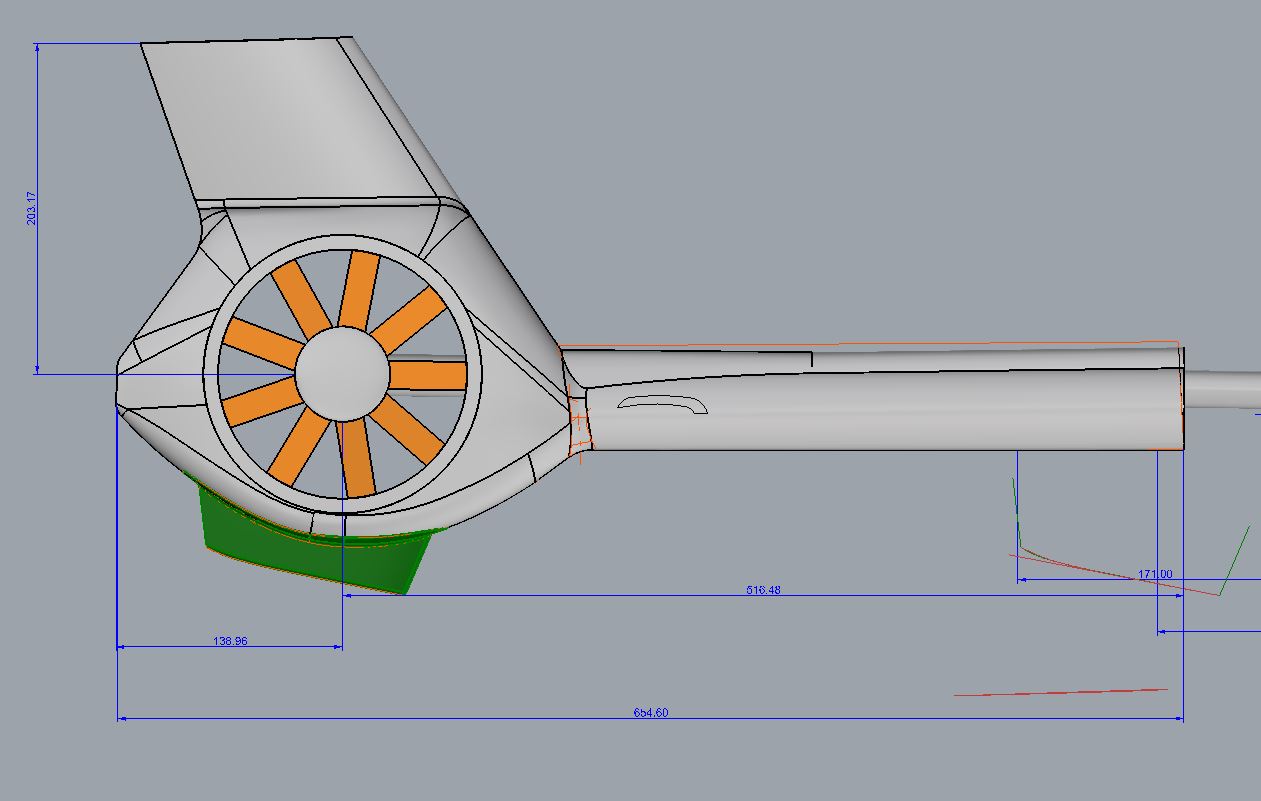

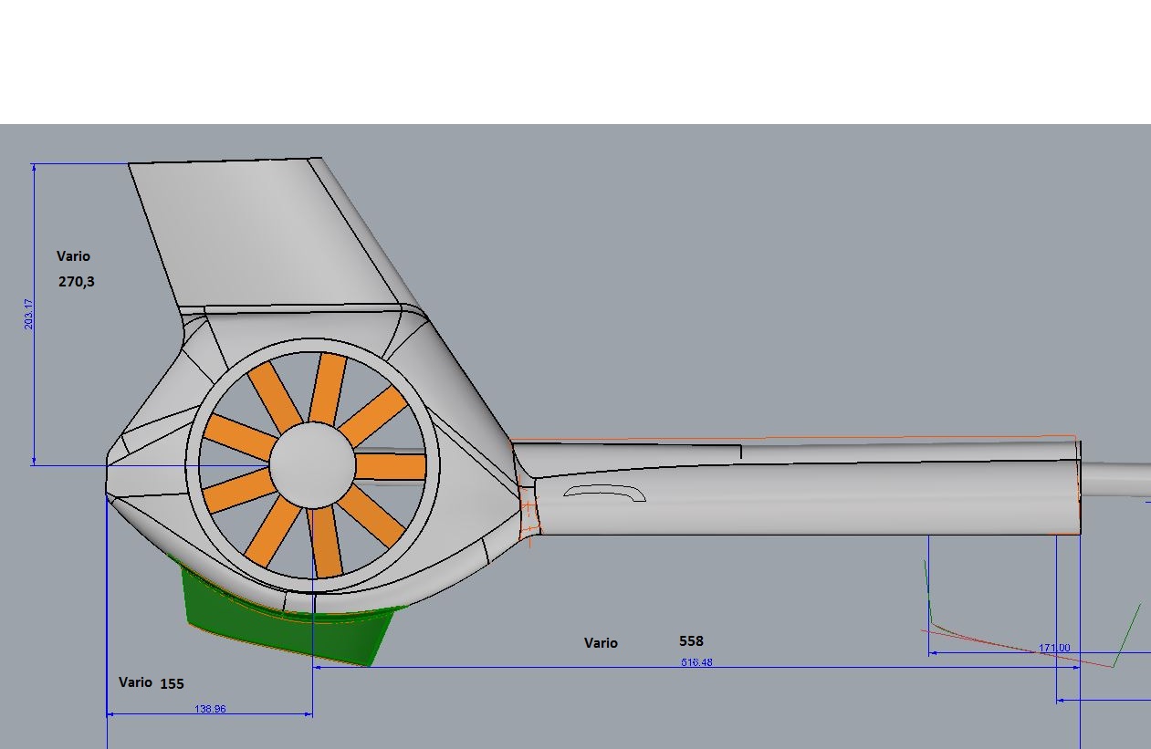

und jetzt ein bißchen 3D-Voodoo.
