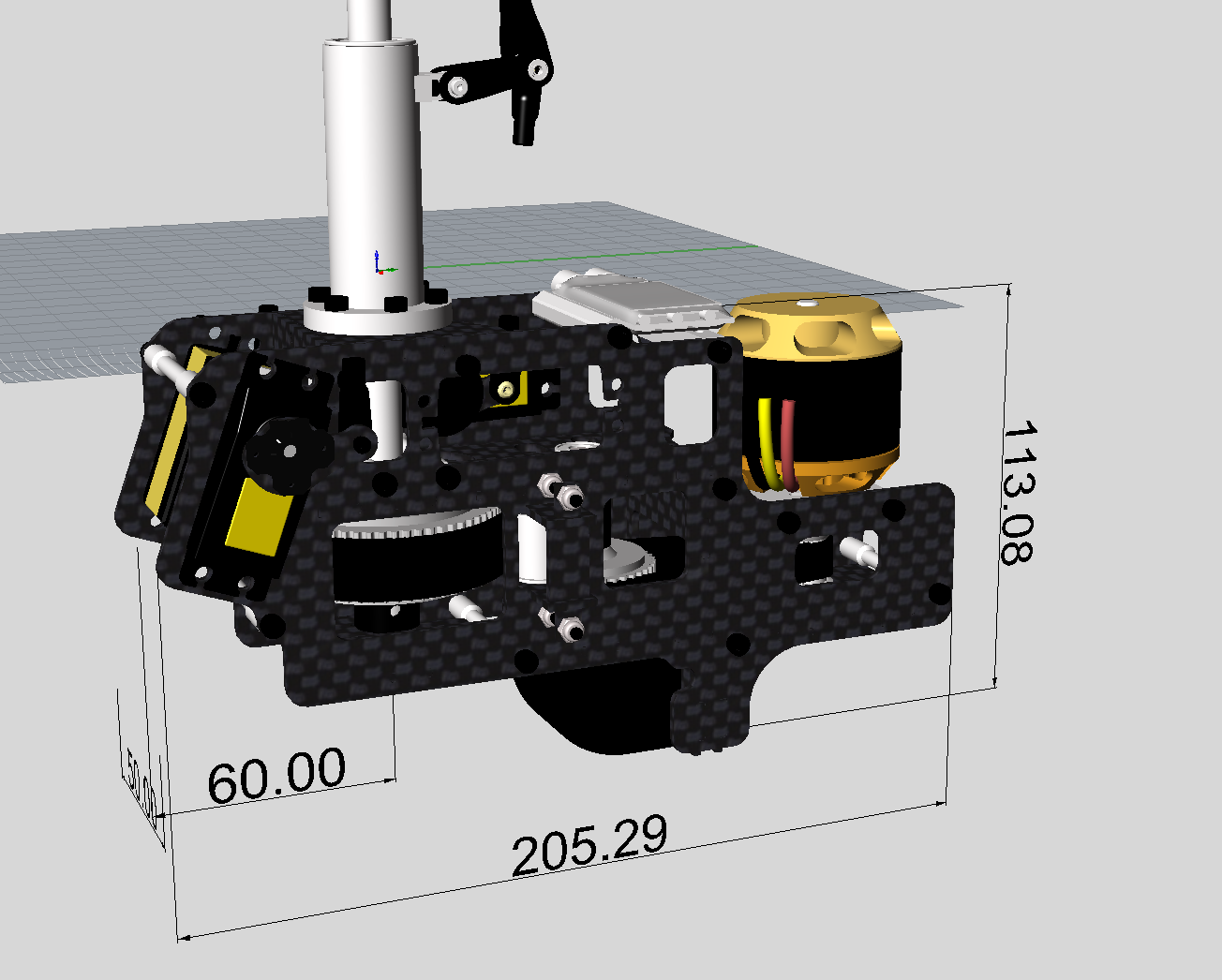

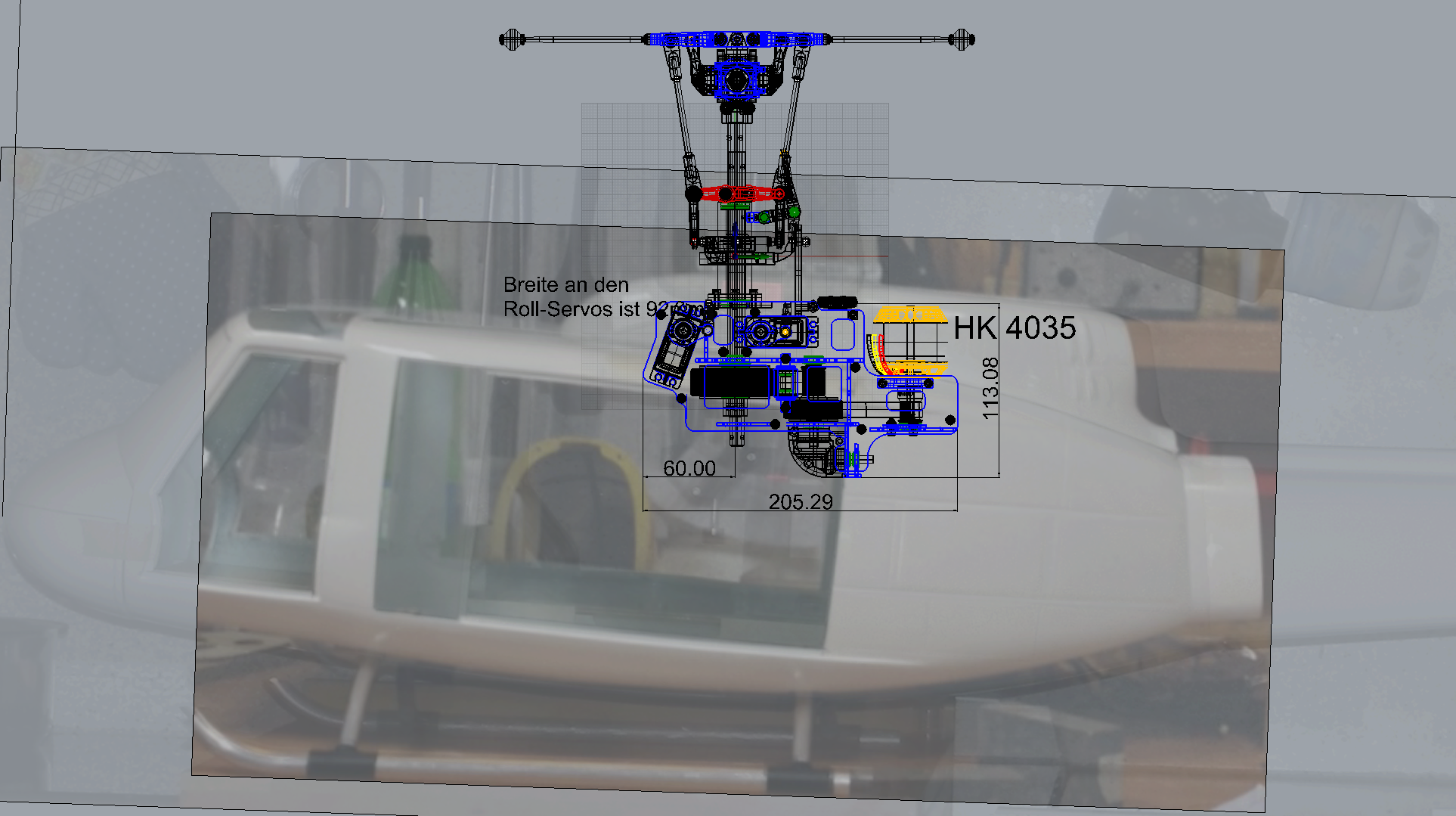

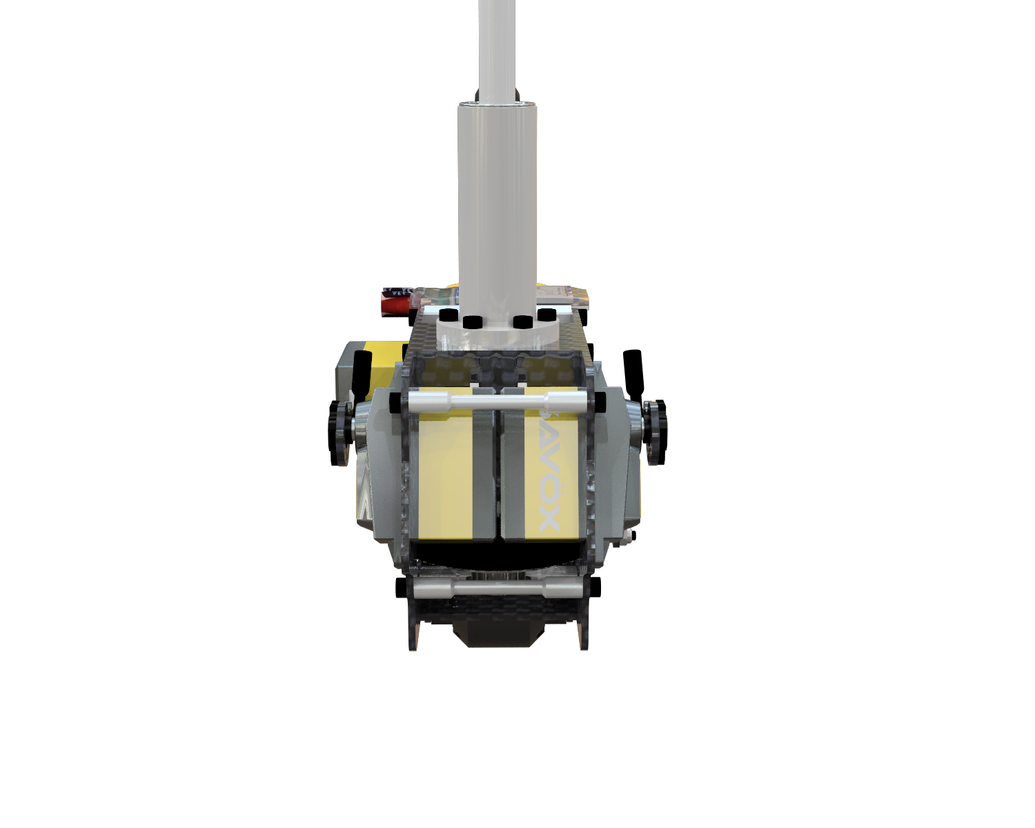

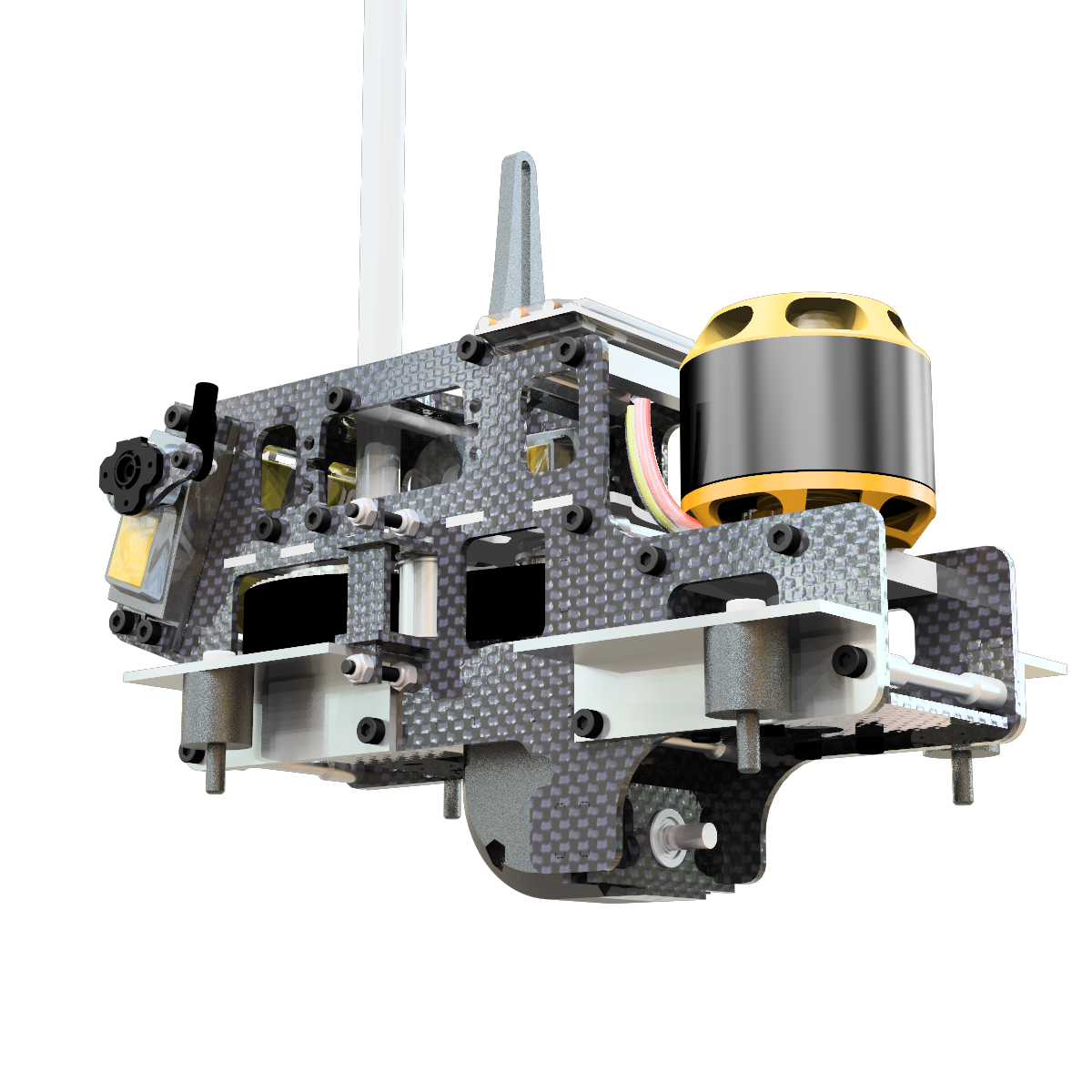

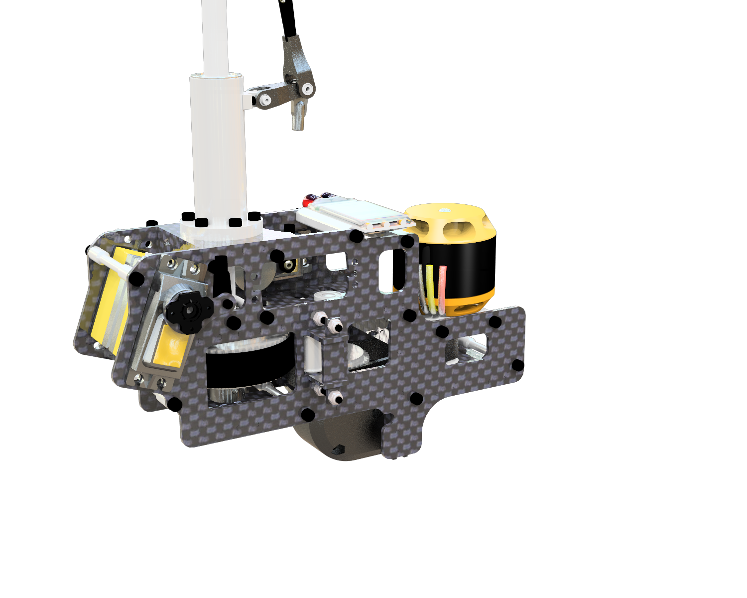

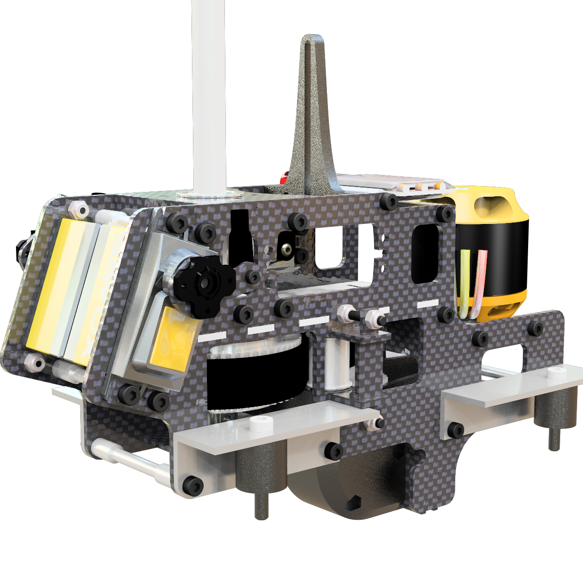

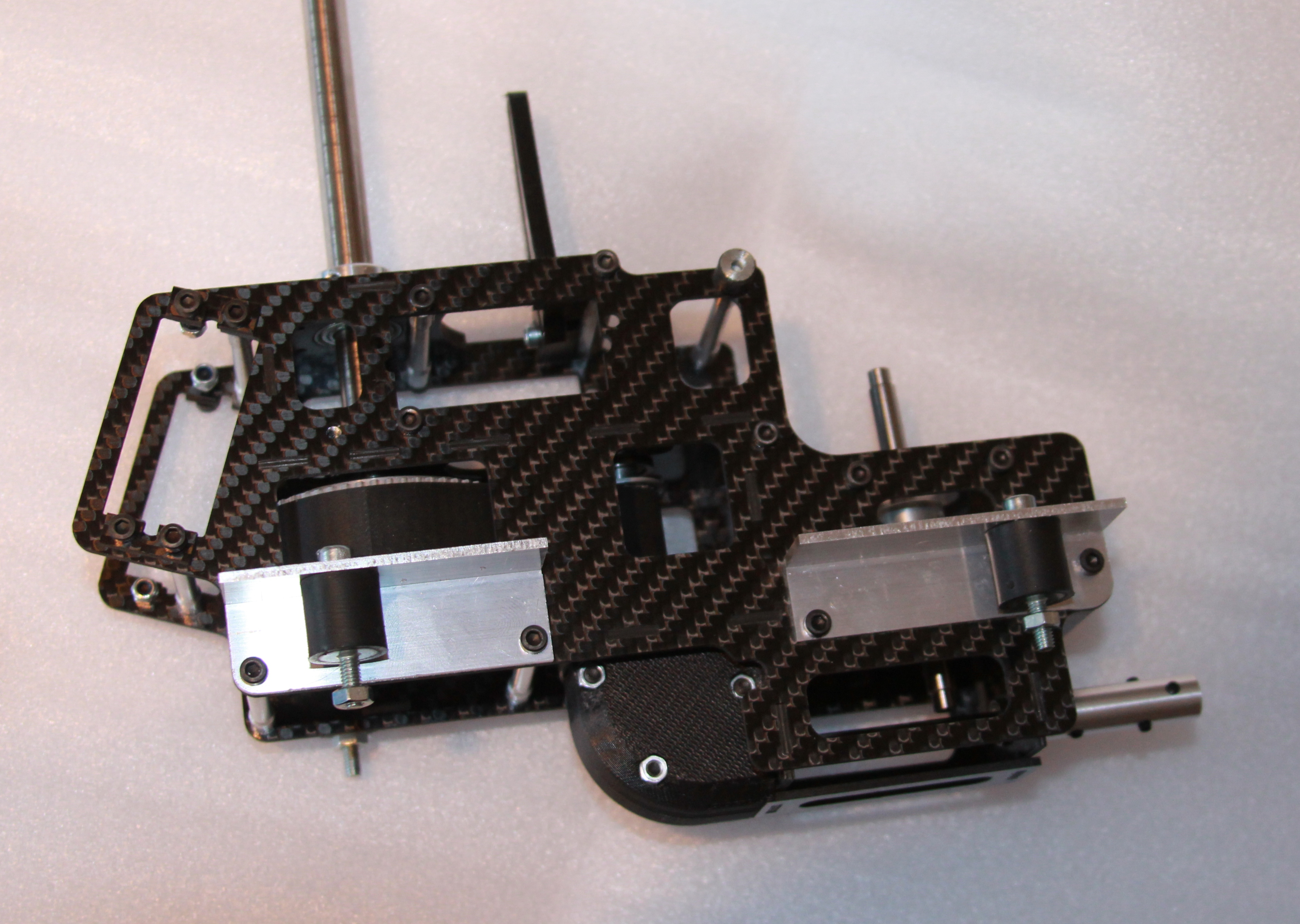

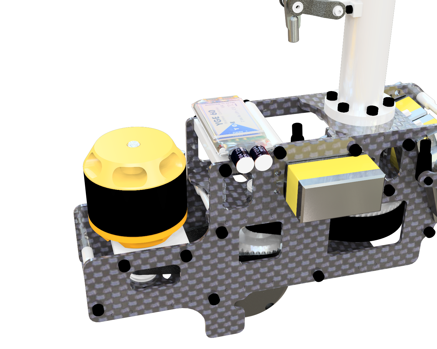

hier eine "aufgepustete" Version von meinem 500er Vayú für Standard Servos und gleich noch etwas breiteren Riemen.
Die Mechanik dürfte damit bis Ø1,8m und ca. 5kW gut sein.
Und sie baut so kompakt, das sie z.B. in die Vario UH-1D mit Ø1,8 paßt Hier noch ein paar Impressionen aus dem Rhino: Die Rotormast Verlängerung kommt dann aber bei Maikis UH nicht dran.
#2 Re: Vayu550 SC MOT
Moin,
und wenn ich sie dann mal in den Händen halte, ist der Maiki happy.
Bitte keine allgemeine Verwirrung wegen dem Rumpfmaßstab. Es ist natürlich eine Vario 1:7.
Mit den Originalmaßen verglichen, komme ich aber nur auf 1:8, vermittelt.
Also wird der weitere Baumaßstab somit 1:8 werden.
Jürgen nu hau "die Hacken in Teer und lass die Fräse qualmen".

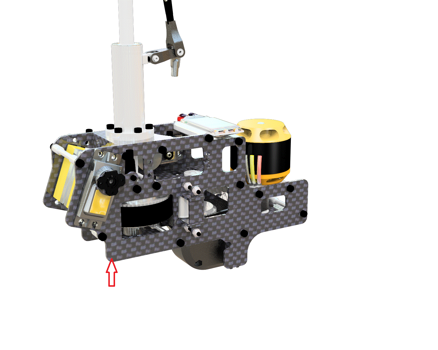

#3 Re: Vayu550 SC MOT
Hab was vergessen.
Jürgen, bitte für die Winkelaufnahme hier noch beidseitig Bohrungen vorsehen
- V550-e1_Maik.gif (186.08 KiB) 4933 mal betrachtet

#4 Re: Vayu550 SC MOT
Moin Jürgen,
das Chassis macht auf mich einen guten Eindruck. Kannst du bitte noch ein paar Details dazu veraten?
z.B. welche Drehzahlbereiche sind geplant, welche Untersetzungen haben die Riemenstufen, welchen Motor schlägst du vor, wieviel Zellen sollten ihn dann befeuern?
Vielen Dank
Mirko
Vielen Dank
Mirko

#5 Re: Vayu550 SC MOT
Hi Mirko,
die längste Hauptrotoruntersetzung ist 1:11,42, die kürzeste 1:7,3,
fürs Heck ist 1:6 mit 6mm Wellenzapfen für Flexwelle eingeplant.
Untenliegender Heckriemen S3M geht aber auch.
Motorgröße 4015- 5025 und von 5s-12s sollte alles gehen.
Massive Ø10mm Hauptrotorwelle in "fast" freier Länge können wir da machen.
yogi149

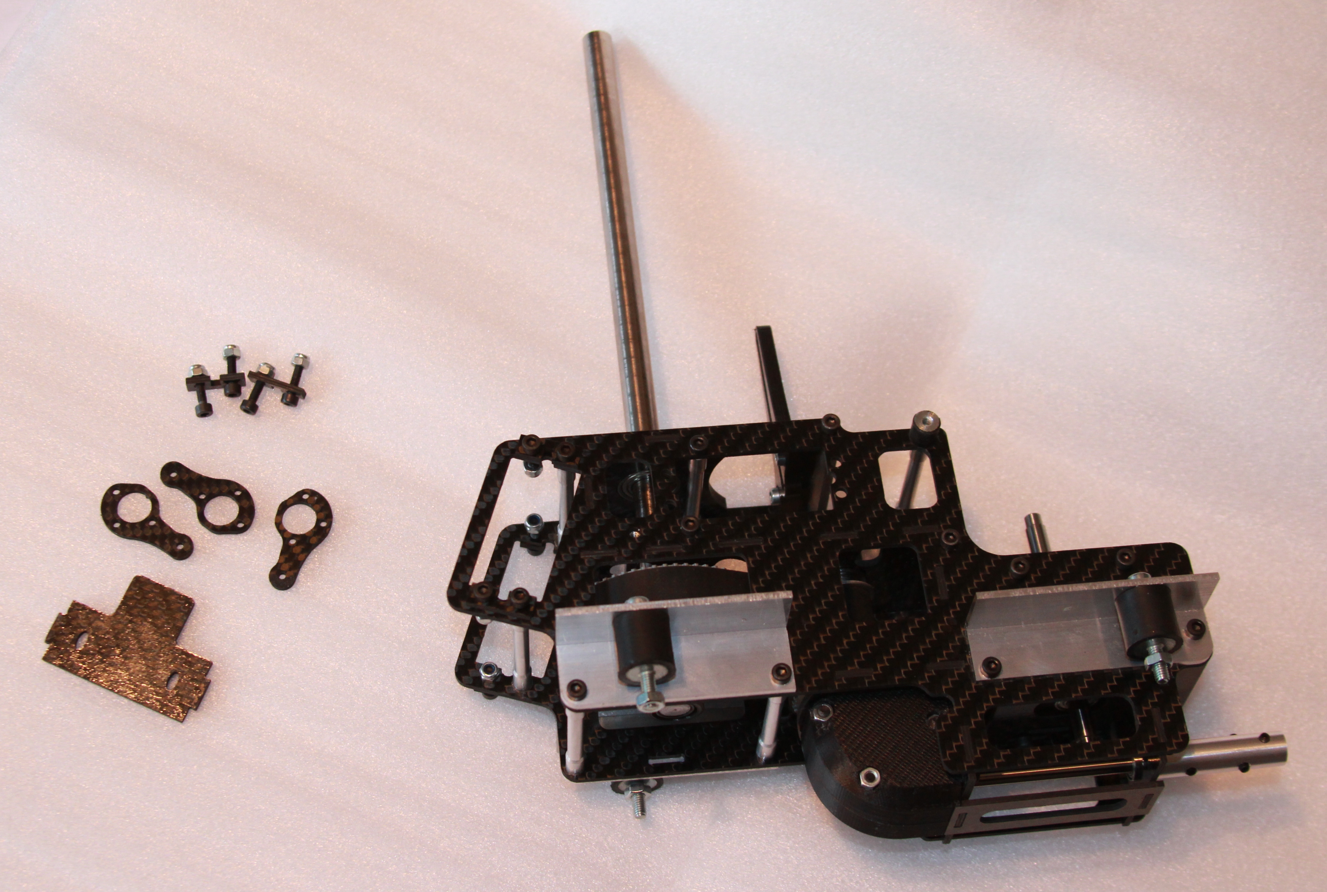

#6 Re: Vayu550 SC MOT

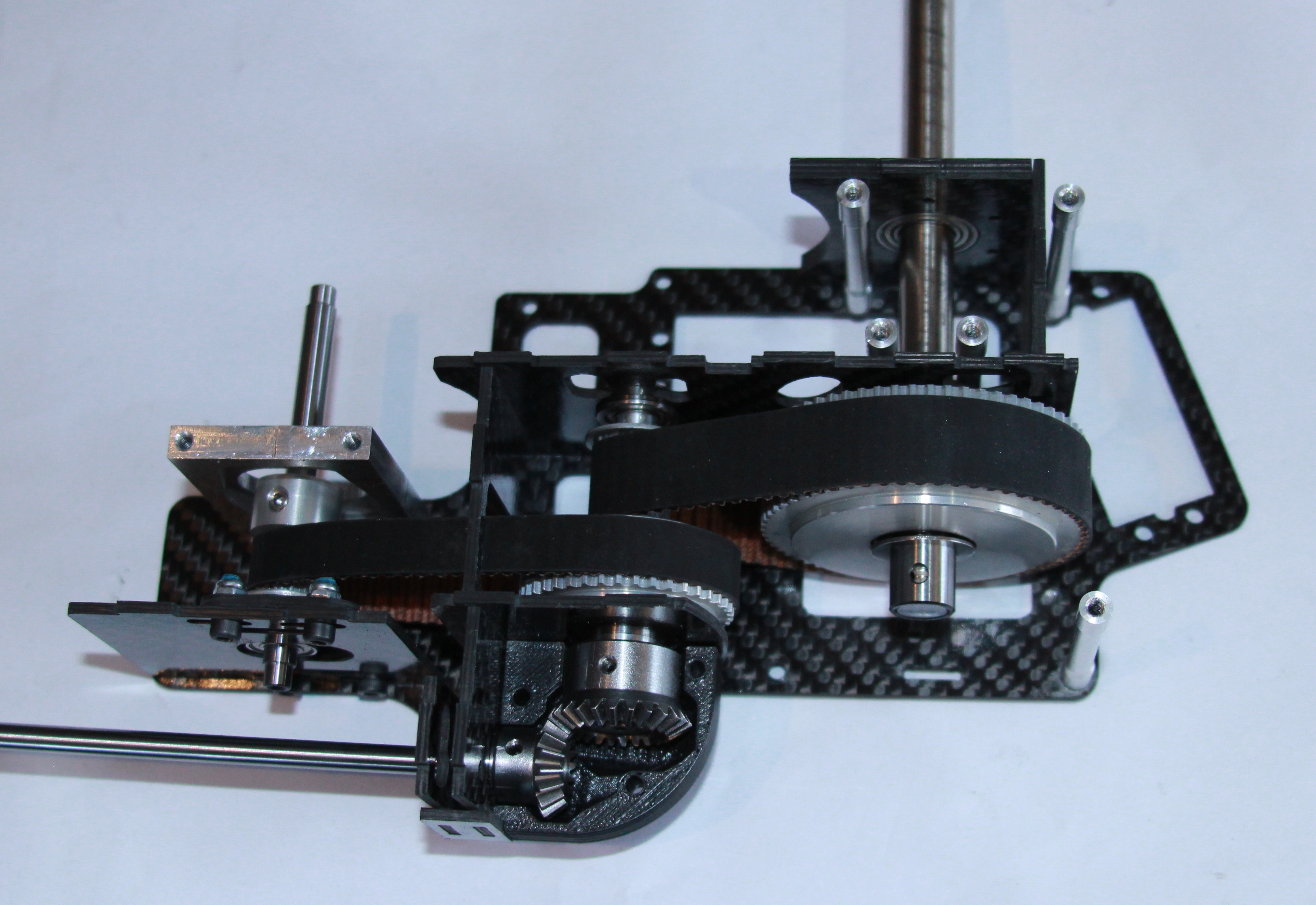

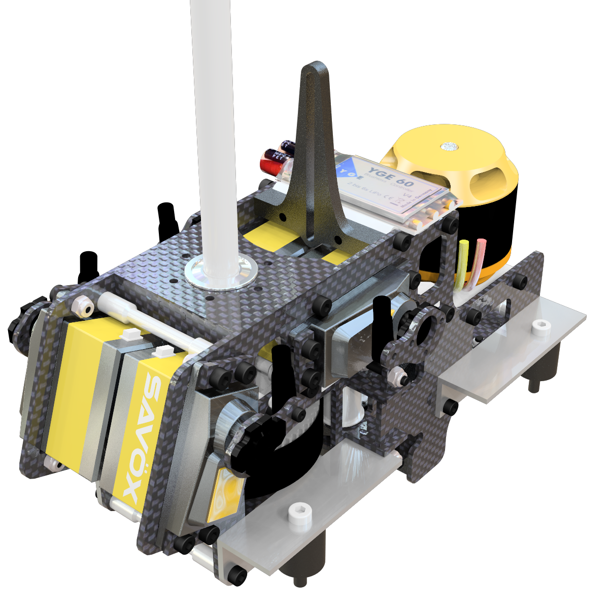

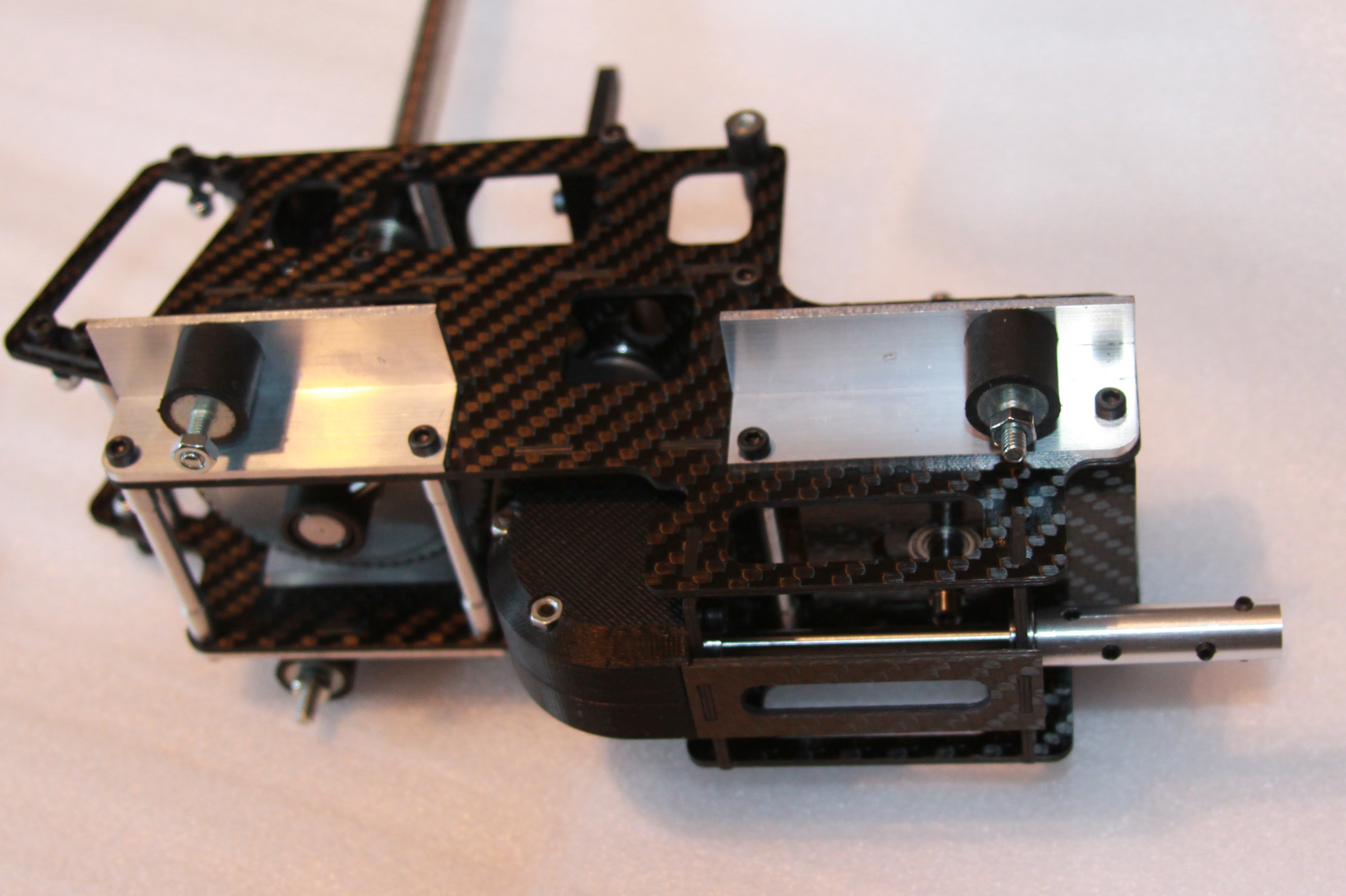

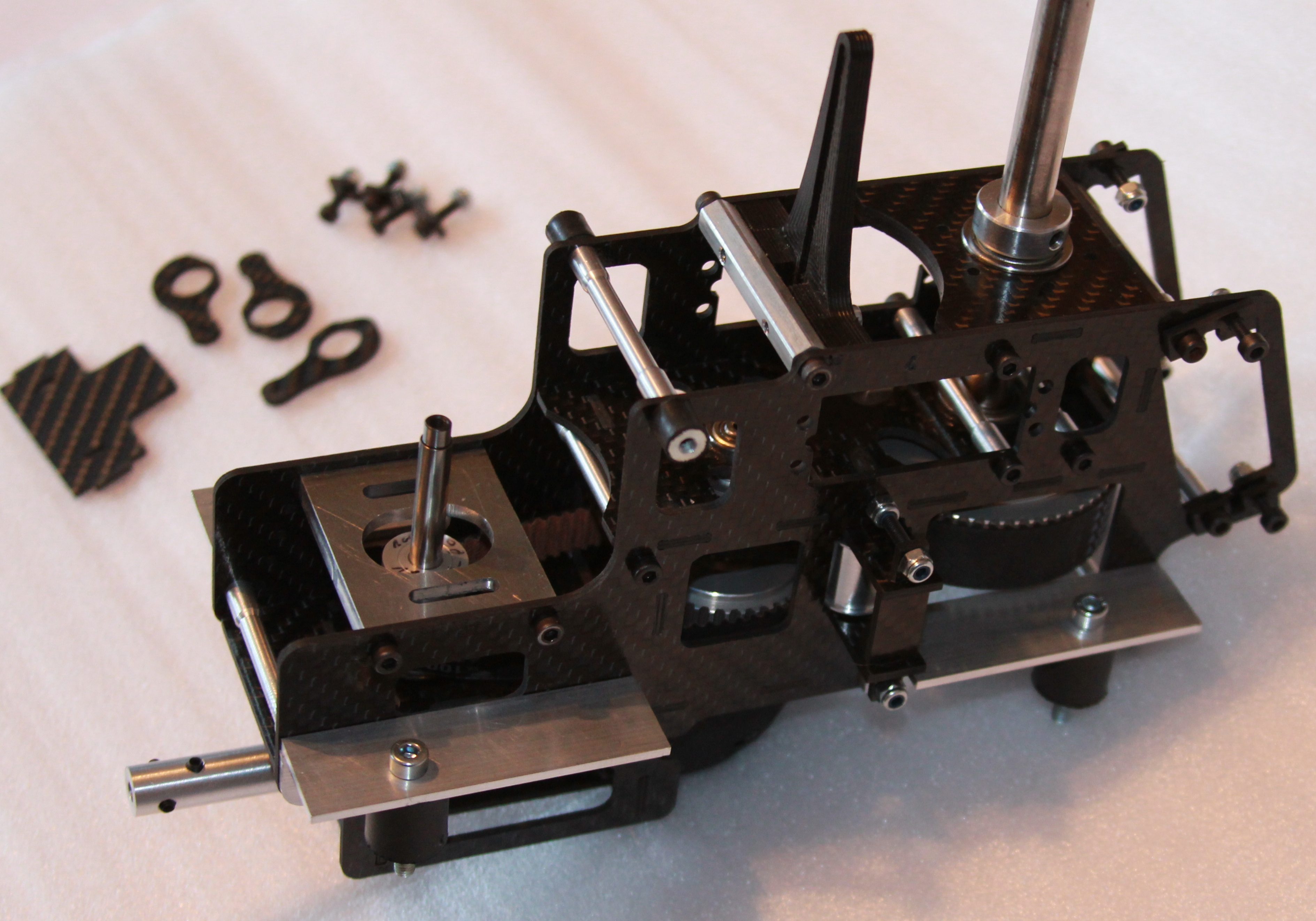

hier noch kleine Änderungen und eine mögliche Befestigung im Rumpf. und für Mirko noch eine Variante.

yogi149
#8 Re: Vayu550 SC MOT
Moin Volker,
nach der ersten Kostenschätzung liege ich bei etwas über 420,-€ für die Mechanik, ohne den langen Rotormast und ohne die zusätzlichen Halter.
Aber incl HRW und Heckabtriebswelle Ø5mm.
Gewicht wird so ca. 450gr. sein. Ohne RC.
yogi149

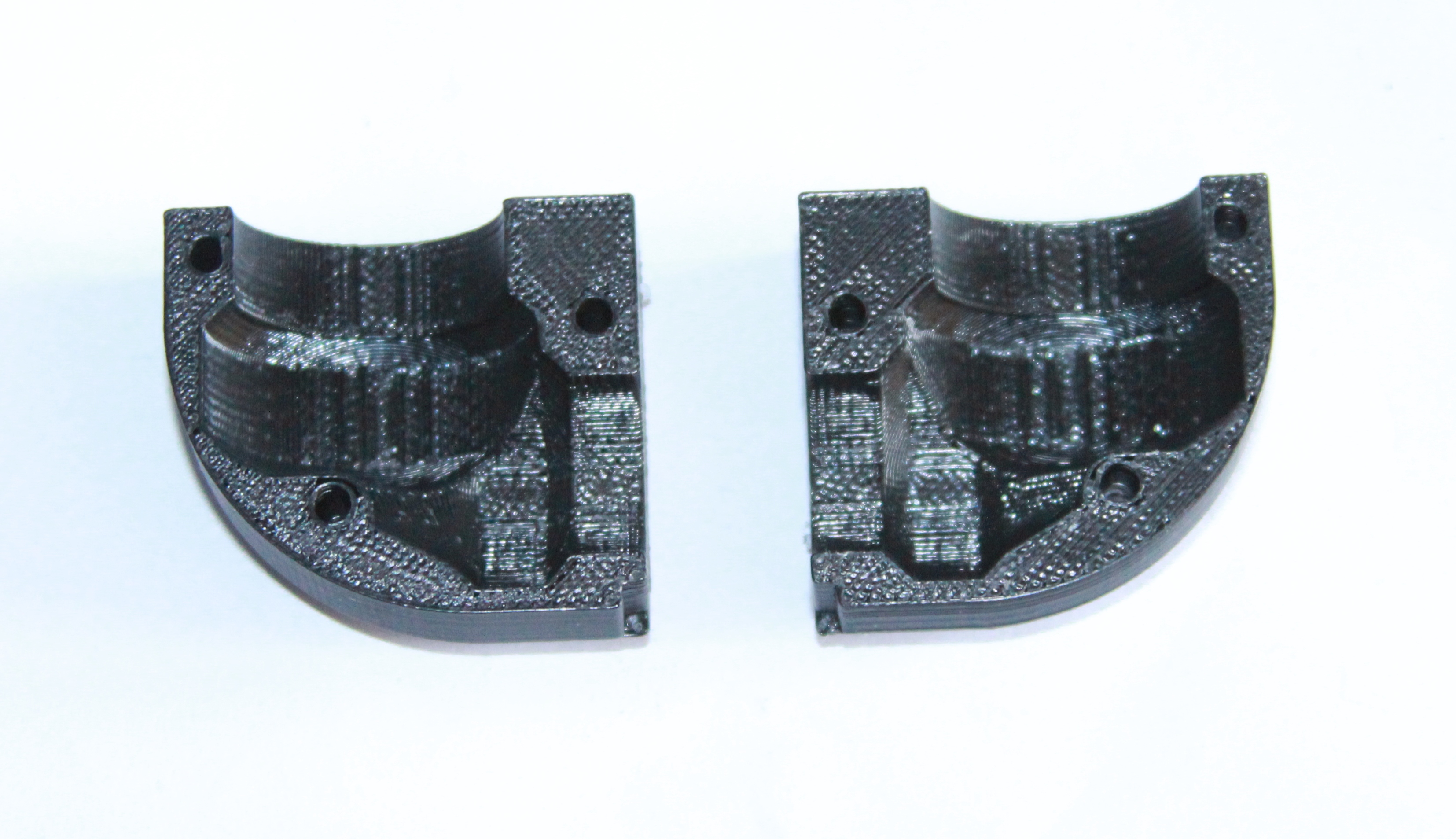

die Aufnahmewinkel für den Rumpf muss ich noch machen, dann ist es fertig.
Motorplatte und Gegenlager ist geändert auf Ø30 mm und M4.

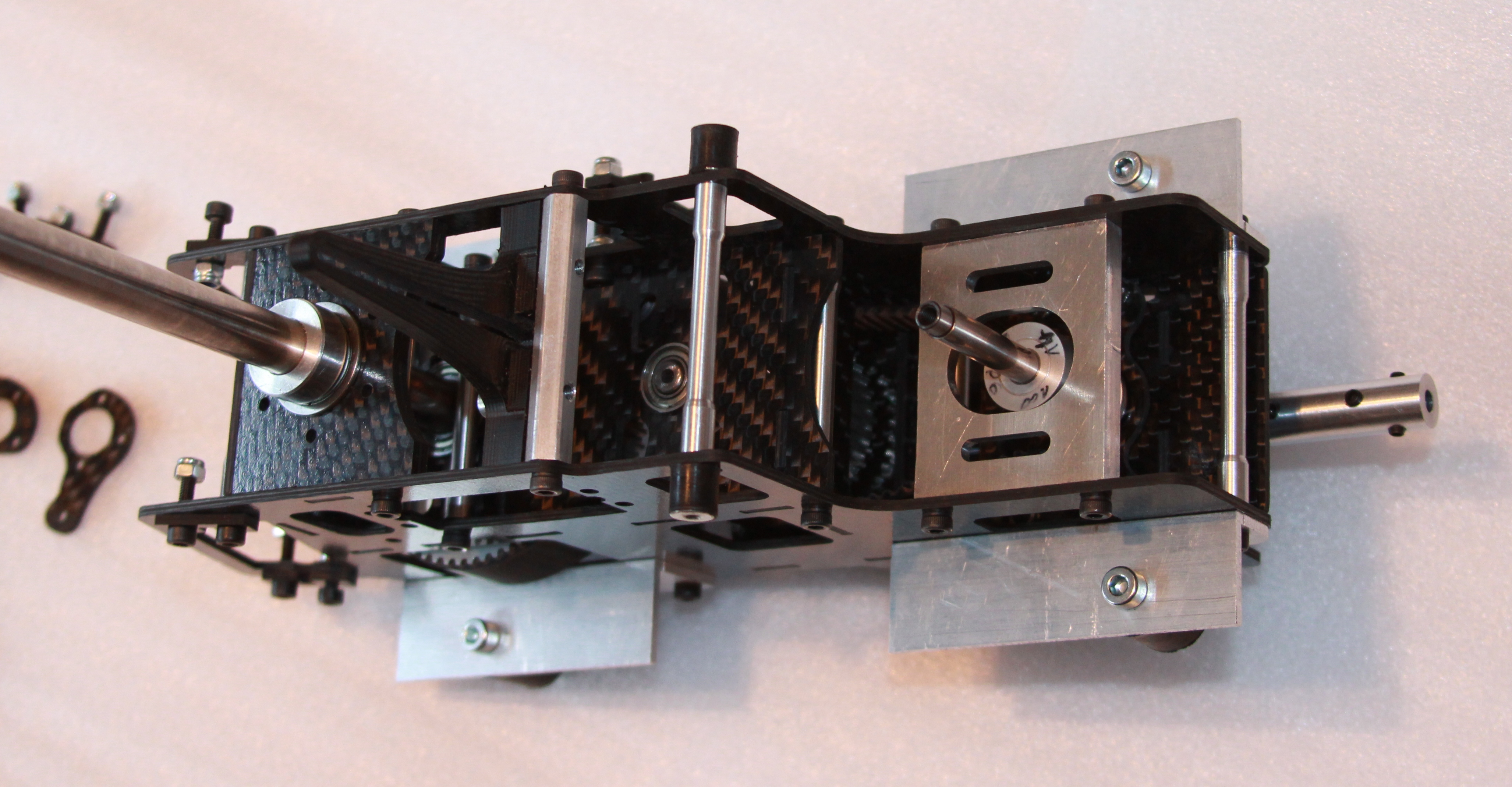

#14 Re: Vayu550 SC MOT

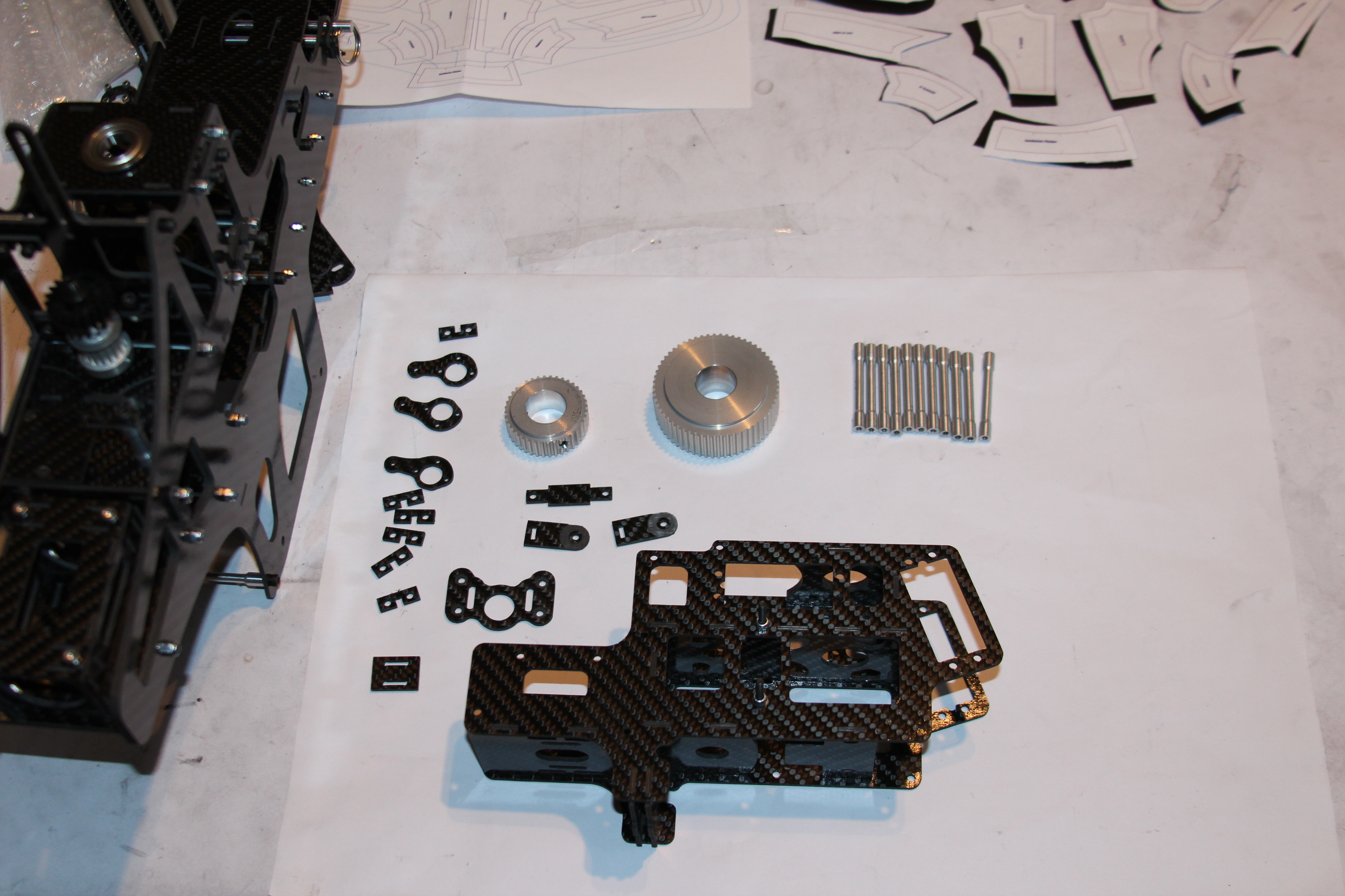

leider hat es etwas gedauert noch ein paar Änderungen zu realisieren.
Da ist einfach so ein blöder Herzinfarkt dazwischen gekommen.
Der war ja nu mal gar nicht nötig und braucht sich auch nicht wieder hier blicken lassen.
