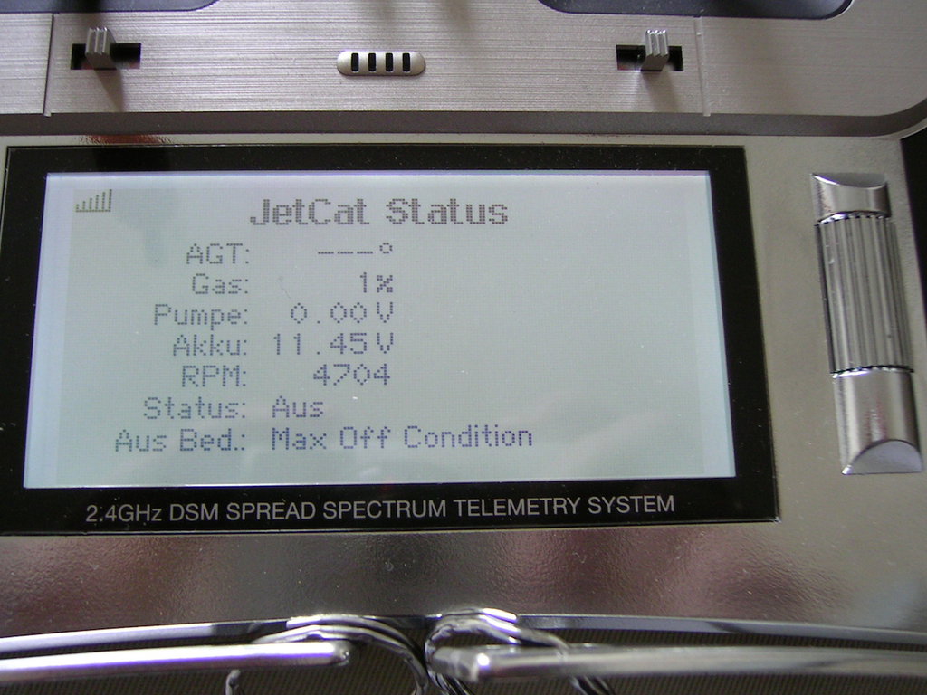

JetCat - mein Favorit, da fast alle relevanten Infos hier angezeigt werden können (min DX9 oder größer)
Und 'in bewegten Bildern'

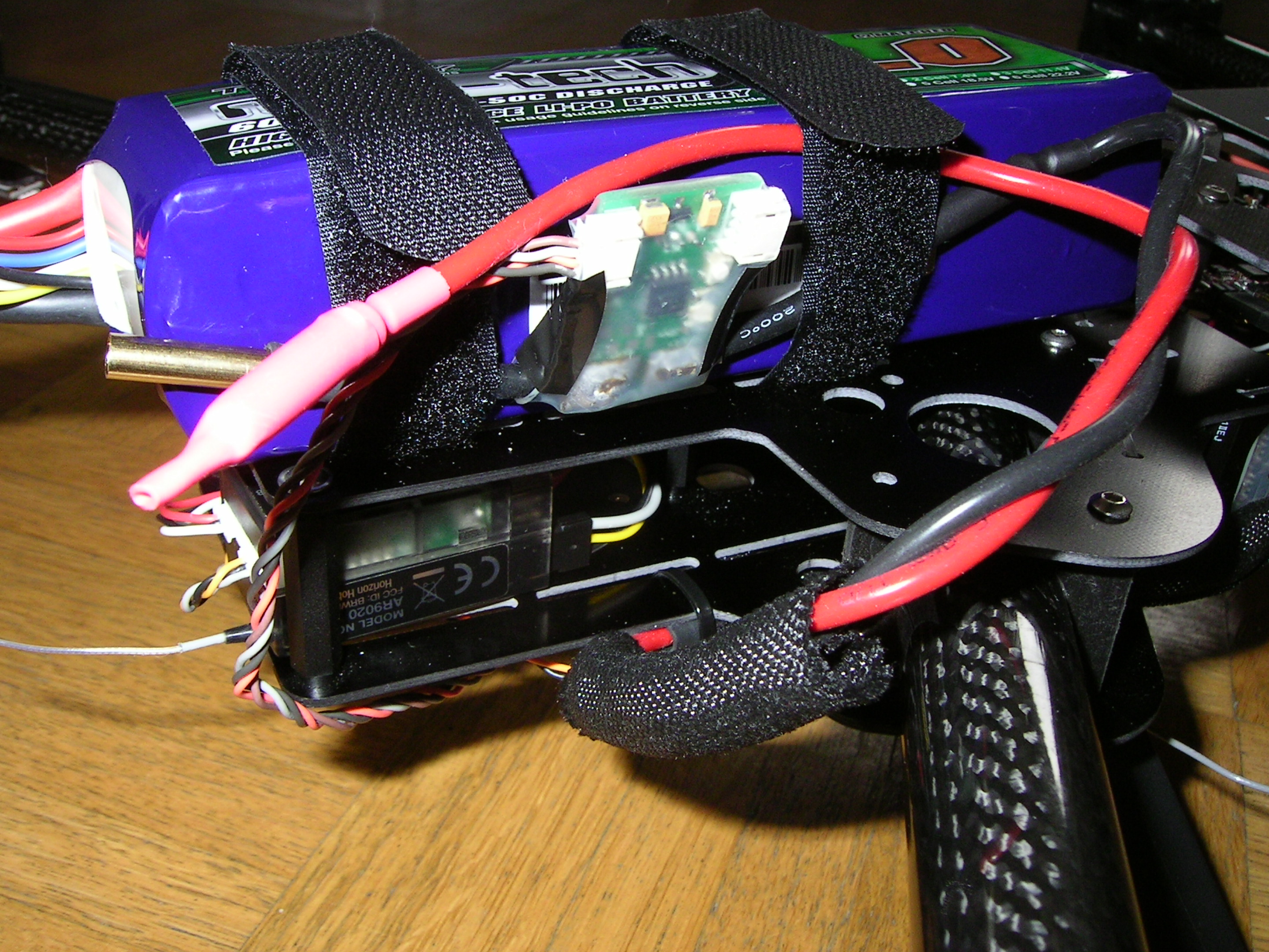

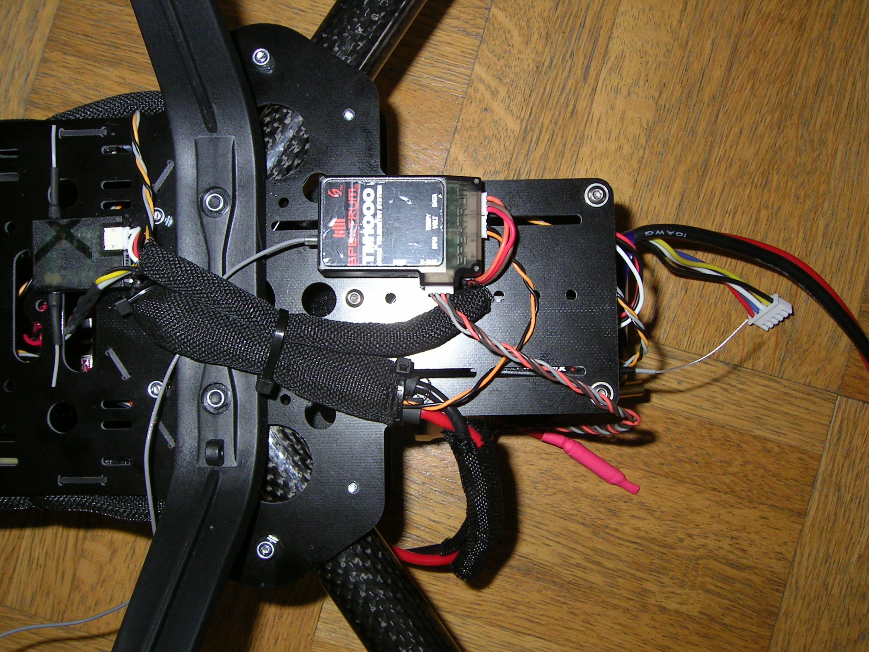

TM1000 - wird für die Spektrum Telemetrie IMMER benötigt. Dieses Quad fliegt mit einer AQ6 - alle Infos dazu sind hier: http://forum.autoquad.org/viewtopic.php?f=38&t=2920
Bei Spektrum funken nicht die Empfänger oder die Sats die Telemetriedaten zur Fernsteuerung, sondern der TM1000 sendet diese.

Husi hat geschrieben:- Wieso steht im Senderdisplay als Überschrift über den Sensordaten "JetCat"? Du fliegst doch einen Quad-Copter und keinen Jet, kann man das nicht editieren?
Der JetCat ist ein Sensor der - wie du richtig vermutest - zur Anzeige von Turbinendaten genutzt wird. Da man aber hier nicht nur Daten, sondern auch zwei Textfelder hat habe ich mir ein schönes 'Statusdisplay' gebaut. Wie gesagt: was angezeigt wird liegt in deiner Macht; die Überschriften und Feldnamen (z.B. AGT = Abgastemperatur) kann man nicht editieren da die fest in der Firmware des Senders sind. Was angezeigt werden soll (Werte, nicht Nachrichten) weißt du aber --> AGT in meinem Fall ist die vertikale Genauigkeit des GPS in cm (wenn also dort z.B. 103 angezeigt wird ist die Pos-Genauigkeit somit 1,03m).
Hier mal - als Beispiel - die Datenstruktur des JetCat Sensors

JetCat Status - wird zur Anzeige mehrerer Sensordatenverwendet
Bezogen auf das obige Bild heißt das bei mir:
AGT = vertikale GPS Genauigkeit
Gas = Stellung des Throttle Knüppels in %
Pumpe = Spannung des zweiten Flugakku --> nicht angeschlossen, deshalb 0V
Akku = primärer Flugakku (3S zum Test)
RPM = Höhe in cm
Status = Flugzustand (disarmed)
Aus Bed = zusätzliche Info zum Flugzustand bzw. Fehlerinfo. 'Max Off Condition' bedeutet 'kein GPS fix' - wechselt auf 'N/A' wenn ein 3D-fix vorhanden ist. Wie bereits gesagt: man muss mit dem Leben was angezeigt werden kann und sich dann sinnvolle Messages basteln. Hat man aber schnell drauf!
