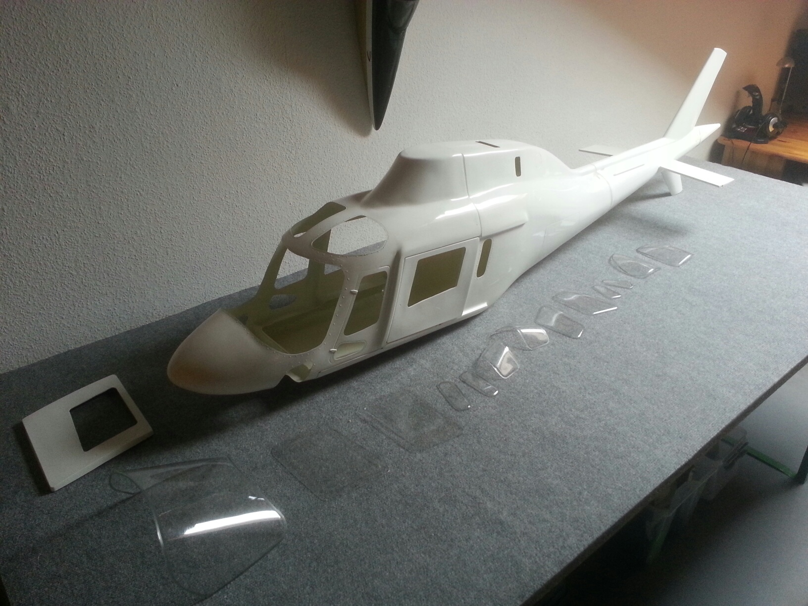

Als ich letzte Woche im Norden auf Messe war, habe ich noch einen Rumpf organisiert. :-) Bzw konnte diesen direkt in Bückeburg mitnehmen.
Dieser wurde über die Börse angeboten. Der Rumpf wurde mir sehr günstig überlassen.
Es ist allerdings auch nichts dabei außer der GFK-Hülle und den Scheiben :-)
Der Rumpf hat eine Länge von 2m.
Es handelt sich um eine Agusta A119 Koala
Hersteller:
http://www.rub-haubentechnik.de/rub_modell_agusta.htm
Vertrieben z.B. auch durch:
http://www.heli-shop.com/shop/product_i ... -Kopf.html
Der Vorbesitzer hat bereits den Heckausleger angeharzt und die Scheiben ausgeschnitten.
Anbei paar Bilder vom Ausgangszustand:

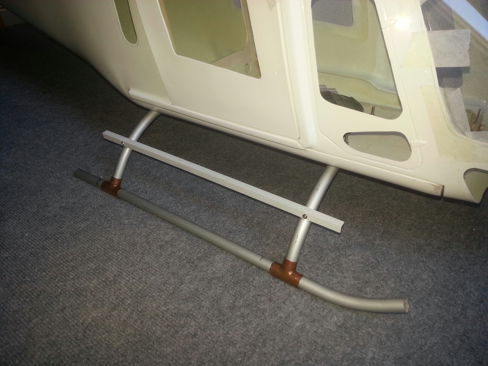

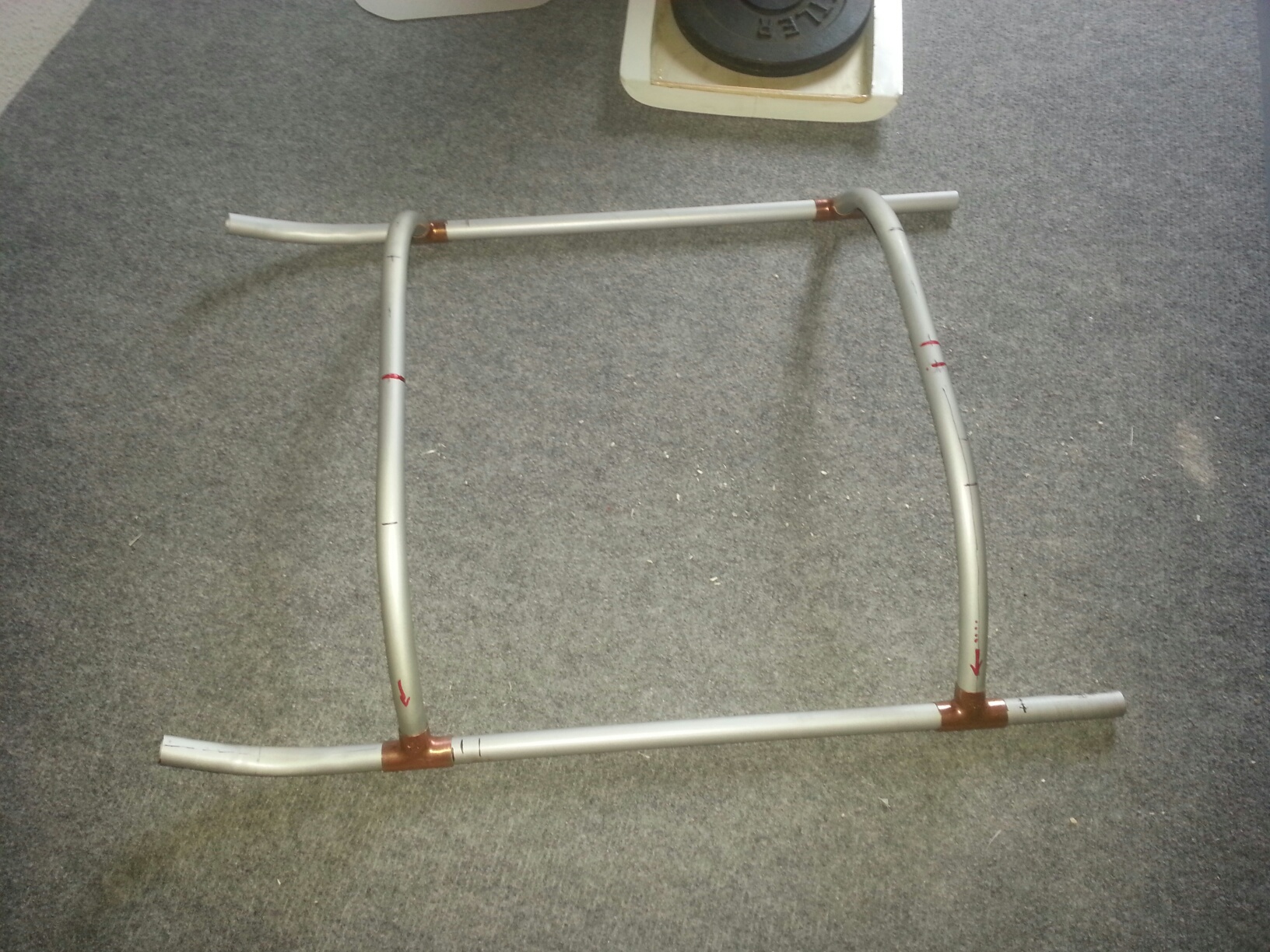

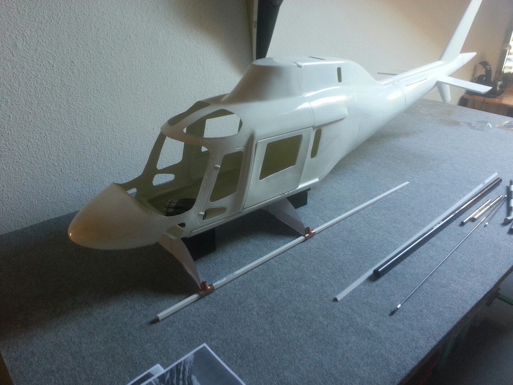

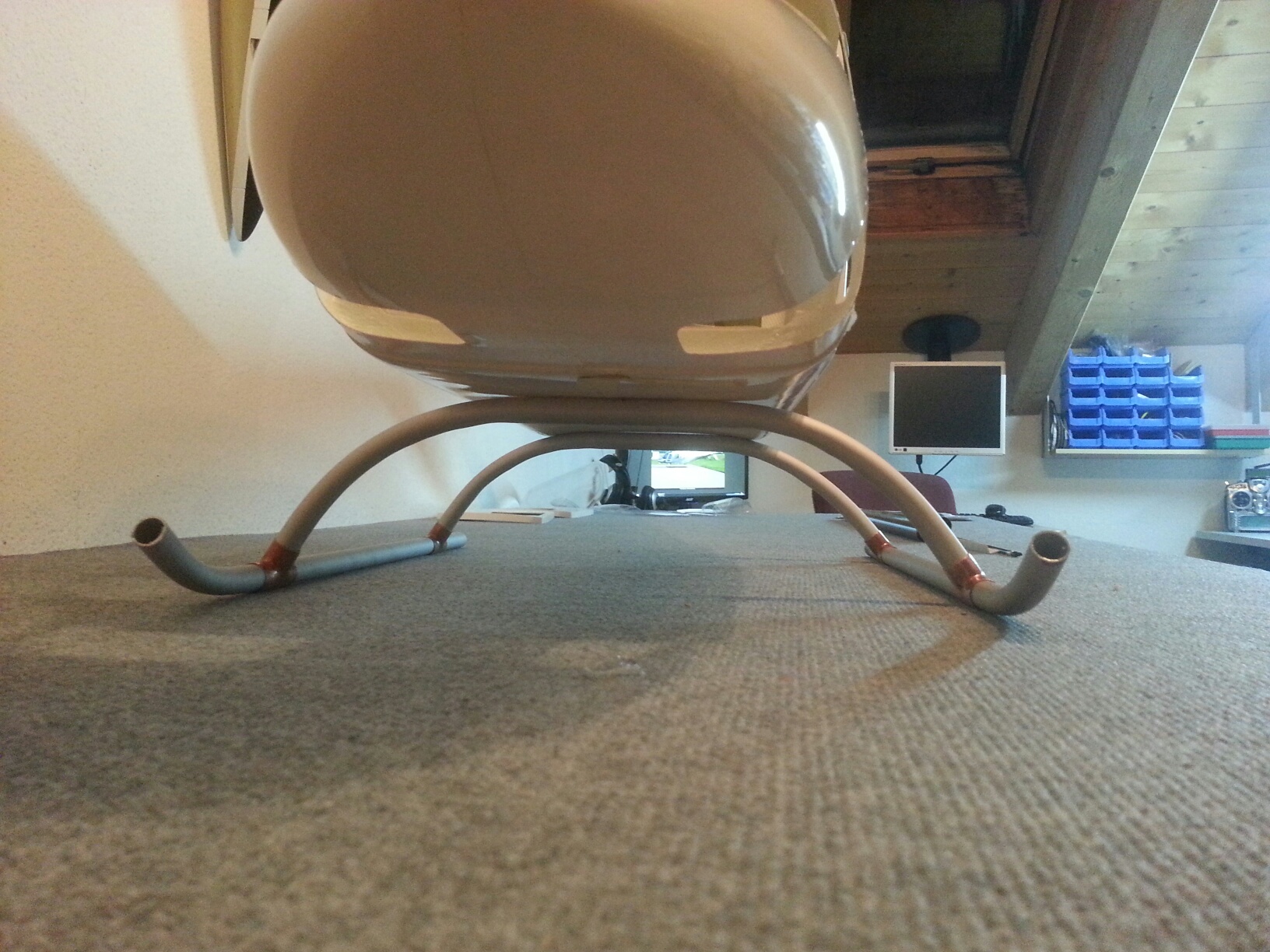

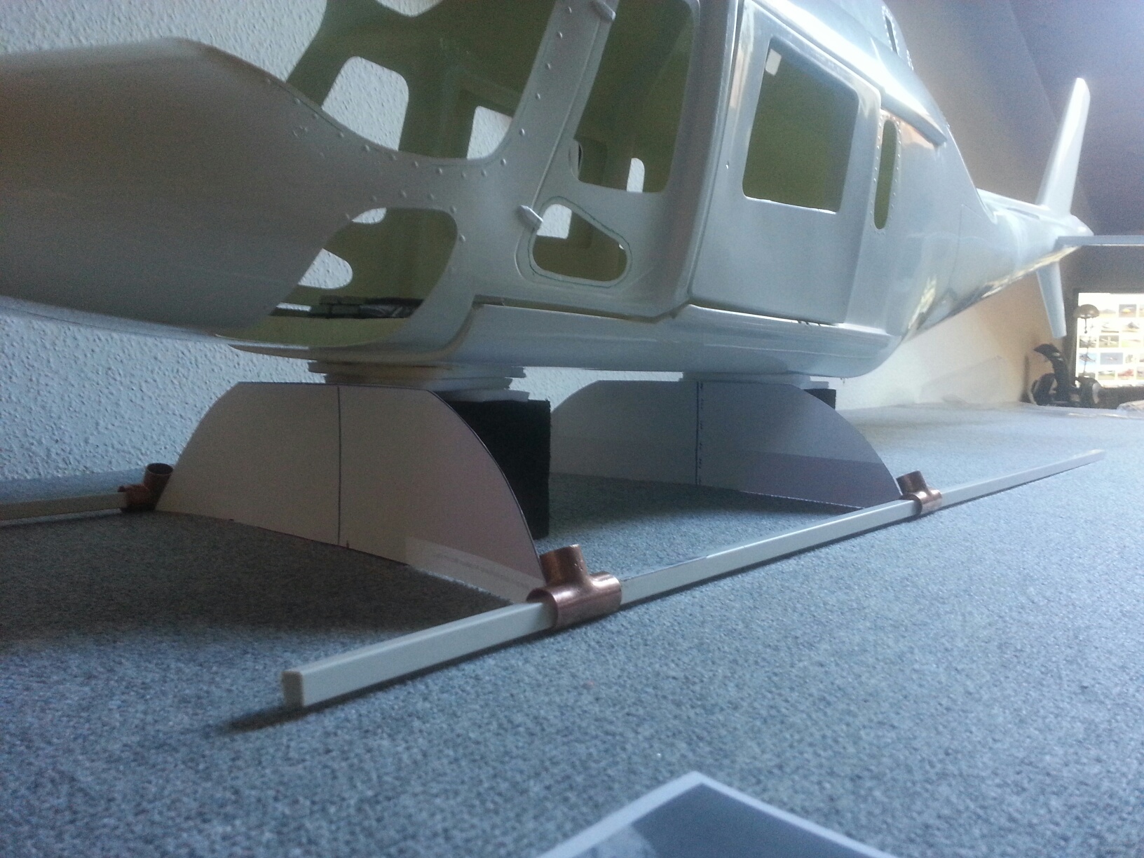

Gestern habe ich mich dann mit dem Landegestell beschäftigt.
Abmessungen habe ich mir so ungefähr von orignalen Aufnahmen umgerechnet und aufs Modell übertragen.
Alurohre hatte ich zum Glück noch passende da und auch noch 4 Messing-T-Stücke.
Auf die gleich Art habe ich auch das Landegestell für meine Bo105 PAH gebogen.
Die Alurohre mit Sand füllen und die Enden mit Heißkleber verschließen.
Dann kann man sie nahezu ohne Druckstellen oder Knicke biegen.
Anbei paar Bilder

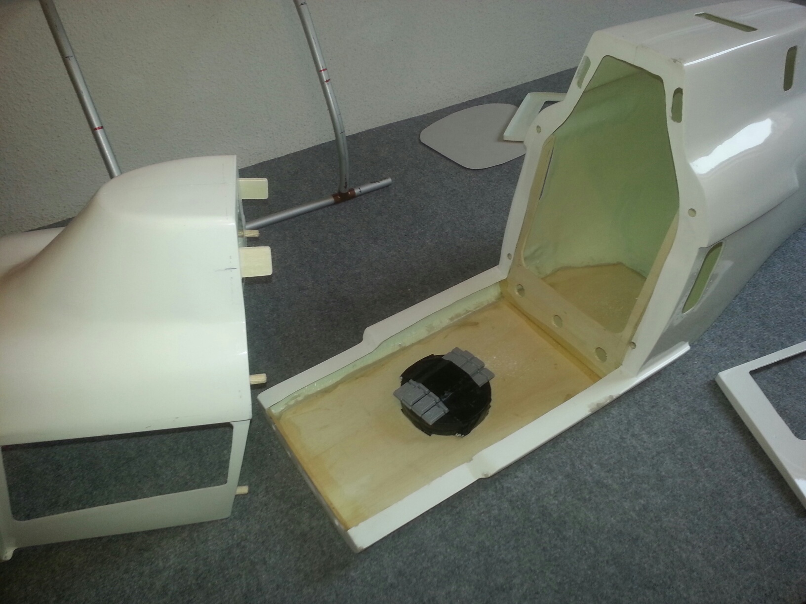

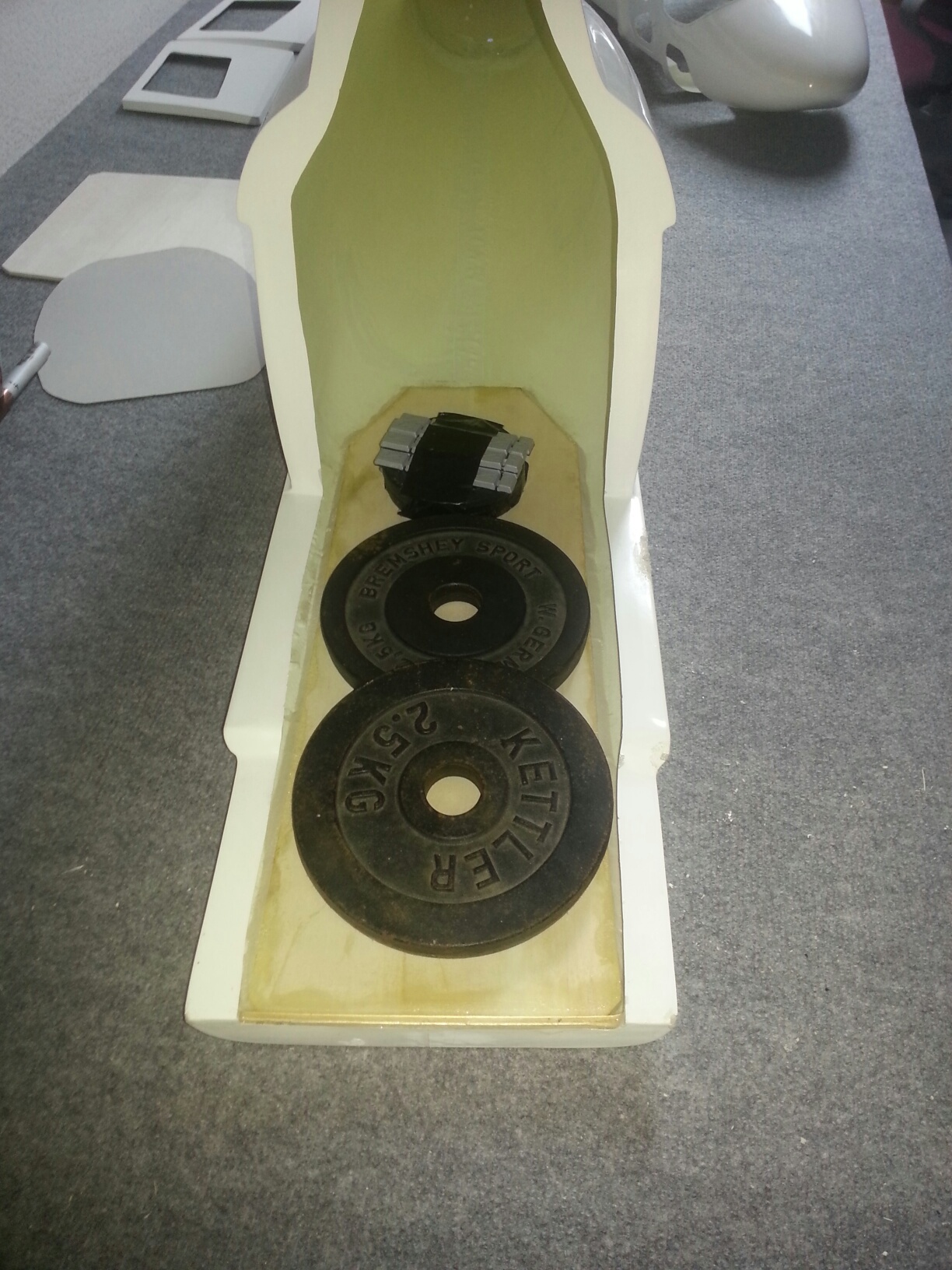

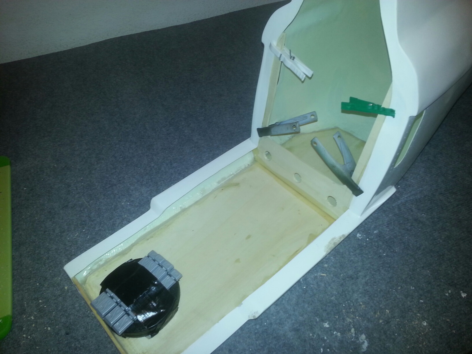

kurzes Update:
Die ersten Spanten sowie Bodenplatte angefertigt und eingeharzt.

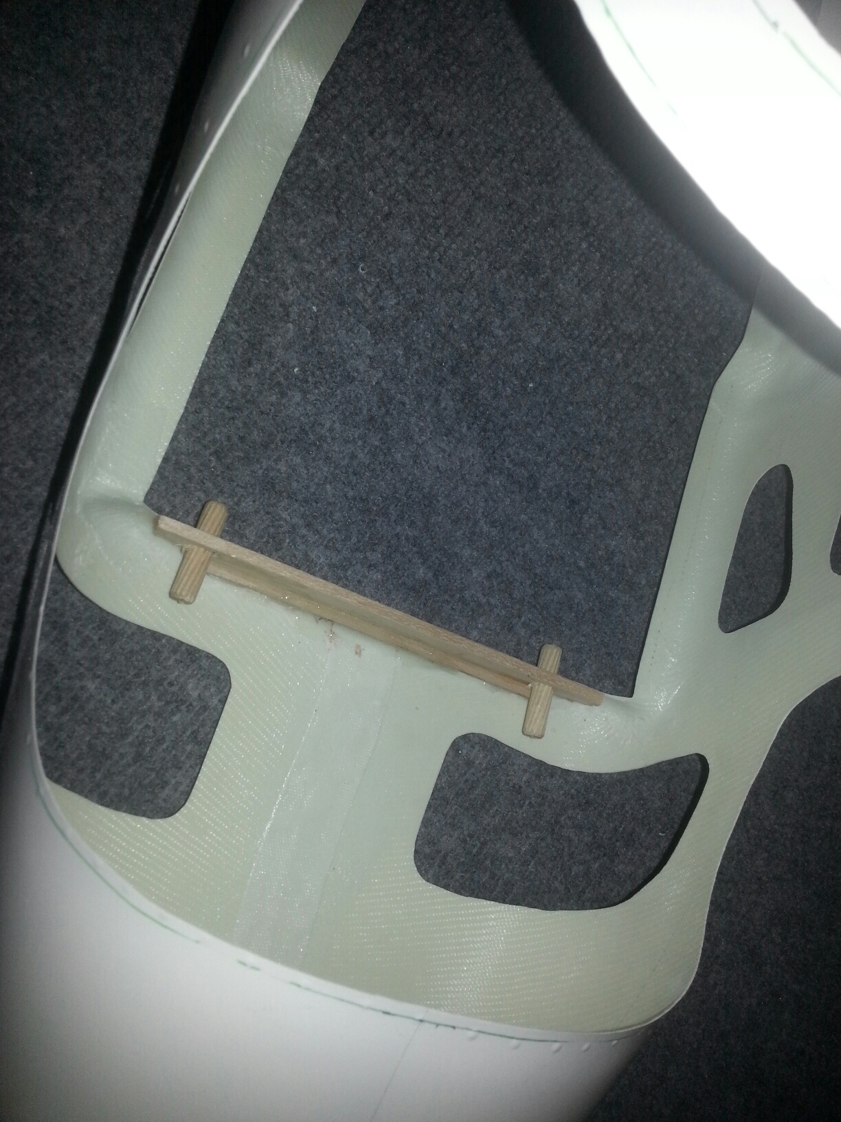

Update:

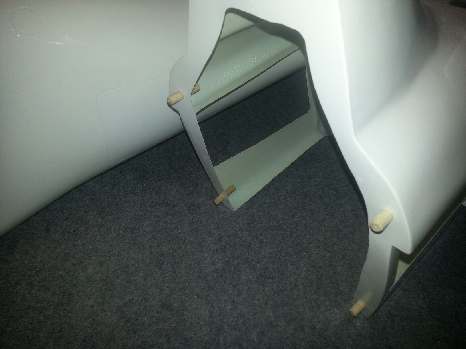

Die Führung der vorderen abnehmbaren Haube gebaut
Oben in die eingeharzten Holzplättchen kommen noch M3-Einschlagmuttern.
wird abschließend alles noch mit eingedickten Harz fest verklebt.

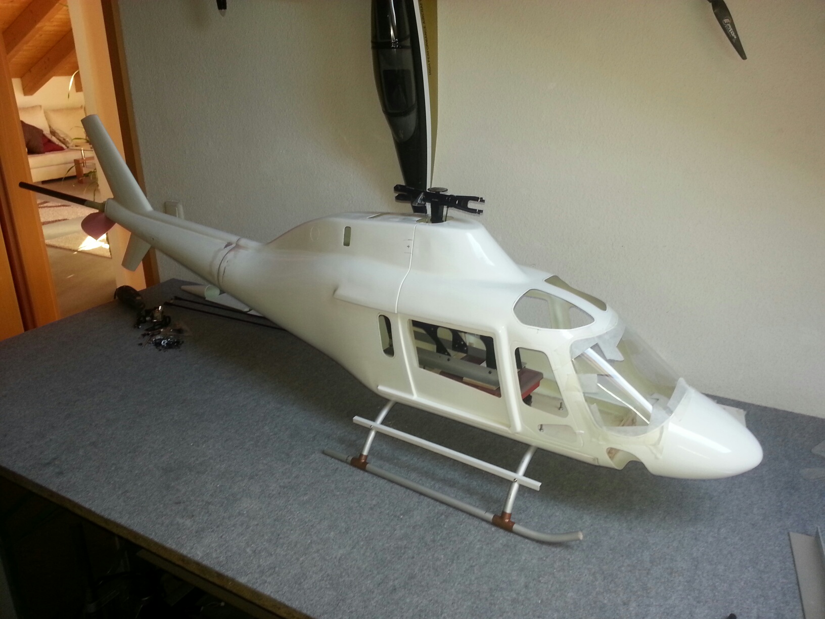

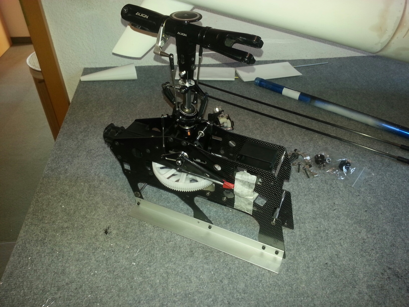

Leider geht es derzeit nur schleppend voran, da ich mit ner üblen Erkältung flach liege.

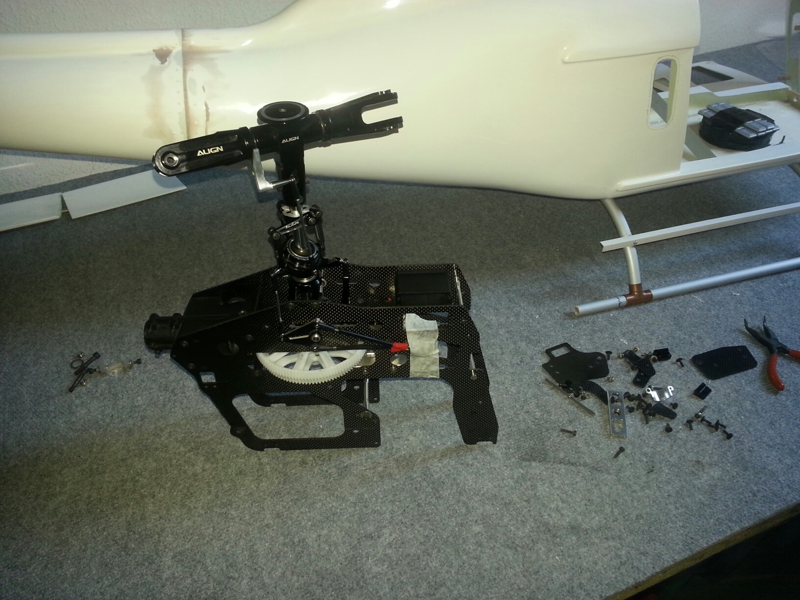

Aber zumindest konnte ich die Mechanik schon mal kürzen und mit Aluwinkeln versehen.
Habe die Mechanik anschließend gleich mal in den Rumpf gestellt.
Sieht ganz gut aus.
Auch ein Cockpitausbau ist möglich, da vorne alles frei bleibt :-)
Jetzt gehts erst mal wieder mit nem Tee auf die Couch.
Anbei paar Bilder
