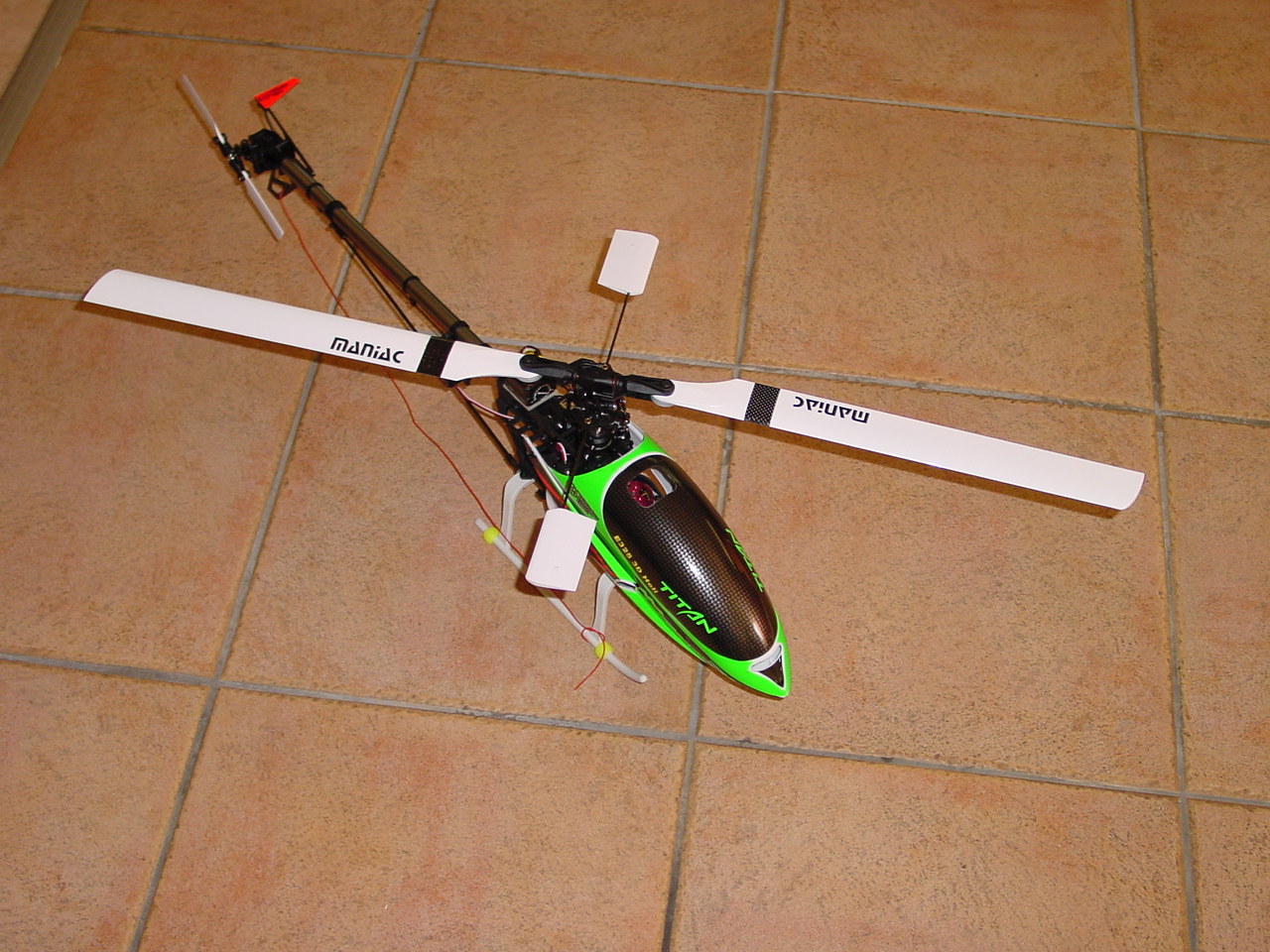

Crizz hat geschrieben:ähm...... Kite, deine Erfahrungen kann ich so leider nicht teilen. Bei mir läuft der Standard-Antrieb samt Regler problemlos, der MT spricht perfekt und verzögerungsfrei auf Steuerbefehle an ( mir ist er zumindest im 3D-Setup bissig genug ) und ich hab ohne Alu-Zentralstück auch nen messerscharfen Blattlauf.
Dito :-). Ich verwende den Originalregler im Stellermode und Originalmotor, keine nenneswerte Temperaturentwicklung und sehr gut Power.
Als Servo empfehle ich:
Taumelscheibe 3x Hitec 56 HB (kein feilen an den Haltern nötig, passen saugend)
Heck 1x 3154 1,5 Kg Stellkraft (Das speed Carbon Stellkraft:550gramm, war echt zu wenig)
Blätter gibt es für mich nur die BBT Maniac´s. Der geht durch roll etc , wie das Böse damit. Habe auch Nichts an Kopf oder Paddeln etc. gemacht, alles original.
Flugzeit im 3D mit Flightpower 2170 (ich habe 6 Minuten eingestellt, aber mit weniger Drehzahl ist sicher mehr drin)
P.S. Die Antenneverlegung auf dem Bild, war nur zum Einstellen und nicht zum Fliegen gedacht, die jetzt natürlich fest verlegt :-)
