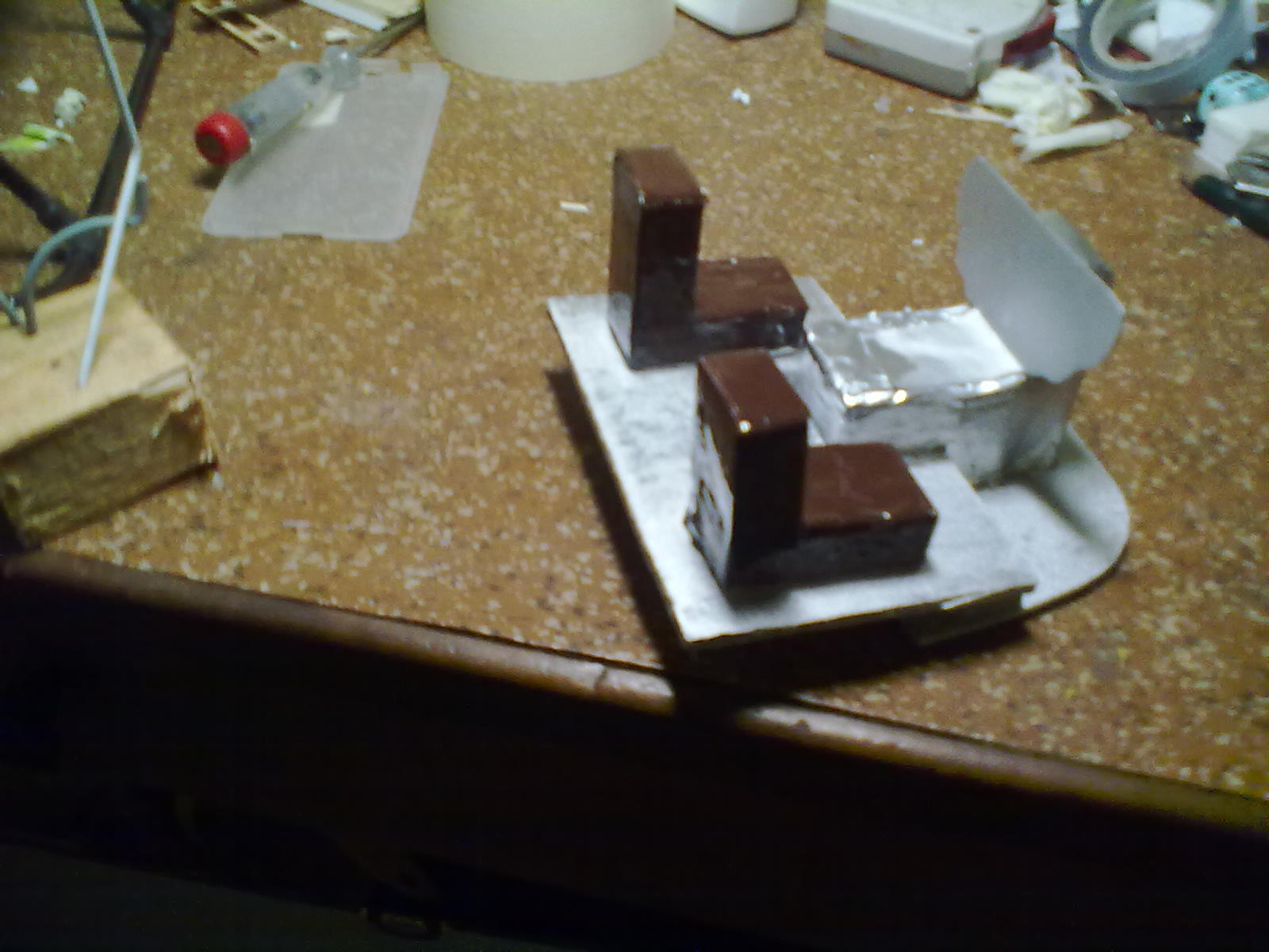

ich habe mal im Netz nach ein Cockpit für die 450 ger Größe gesucht. Aber leider keine gefunden, denn die gehen überall erst ab der 500 ter Größe los. :(
Also habe ich mir ein paar Gedanken gemacht und bin angefangen mir mein Cockpit selber zu bauen. :idea:
Als Material habe ich für die Bodenplatte Sperrholz genommen und die Sitze habe ich aus PU-Schaum hergestellt und mit einem Skalpell zugeschnitten. Somit hatte ich schon mal die Grundform der Sitze, die ich im Anschluß noch mit Tiefziehfolie überzogen habe. Danach kam erst mal der Grundanstrich. Die Feinheiten werde ich die Tage erledigen.
Hier mal die ersten Bilder:
Macht sich doch schon ganz nett, oder? Und der Schwerpunkt passt dann auch! :mrgreen:
Gruß Jörg

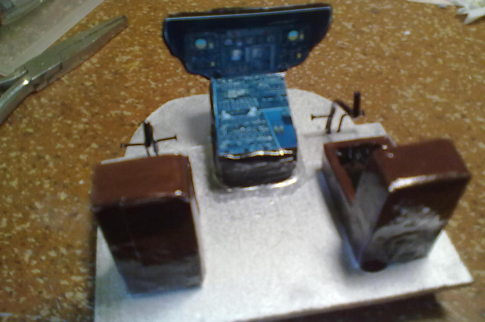

So, habe heute noch mal das gebastelte Cockpit überarbeitet und in den Rumpf verfrachtet. Macht sich besser, als es auf den Bildern aussieht. Aber das wichtigste ist ja, das ich die verlängerte Akkurutsche wieder zurückbauen konnte und der Schwerpunkt jetzt passt. Habe den Heli mal auf die Waage gestellt um zu wissen was er wiegt. Laut Waage habe ich jetzt ein Abfluggewicht von 1450 Gramm.
Werde noch Kamera und Suchscheinwerfer anbringen. Aber hier erst noch mal die Bilder vom fertigen Cockpit. :mrgreen:
Gruß Jörg

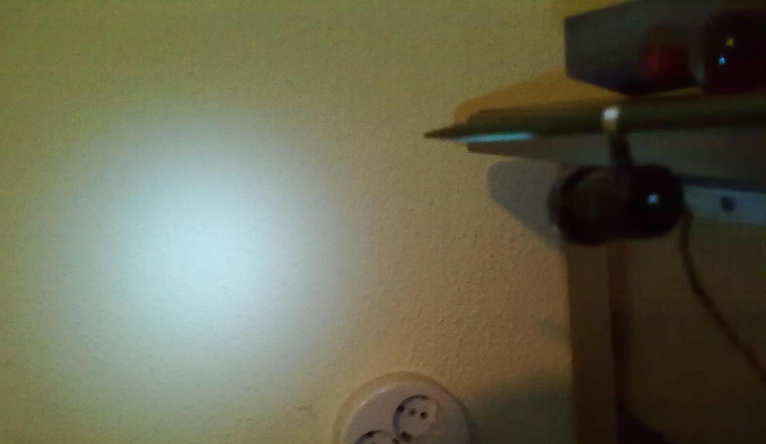

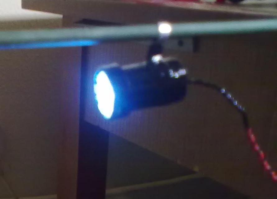

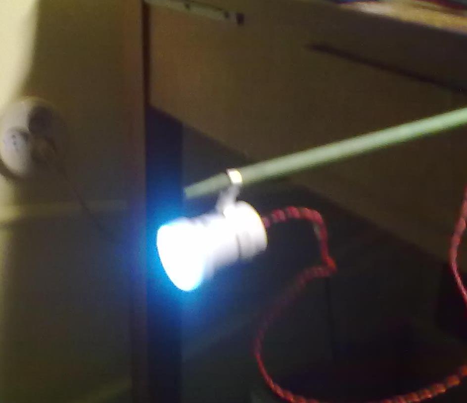

So, habe heute die Idee für den Suchscheinwerfer gehabt. :idea:
Habe mir aus einem alten Lackstift für Möbel, ein Gehäuse für den Suchscheinwerfer gemacht. Erst einen Probelauf wo er nur zusammengesteckt war und dann lackiert und noch mal einen Funktionstest unterzogen. Muß sagen, der hat einen Mega Suchstrahl.
Hier auch ein paar Bilder davon:
Werde jetzt noch die eine Kameraatrappe für die andere Seite bauen. Habe da auch schon etwas im Kopf, was man einen Plan nennen kann.
Wenn es so weit ist, dann werde ich auch davon berichten.
