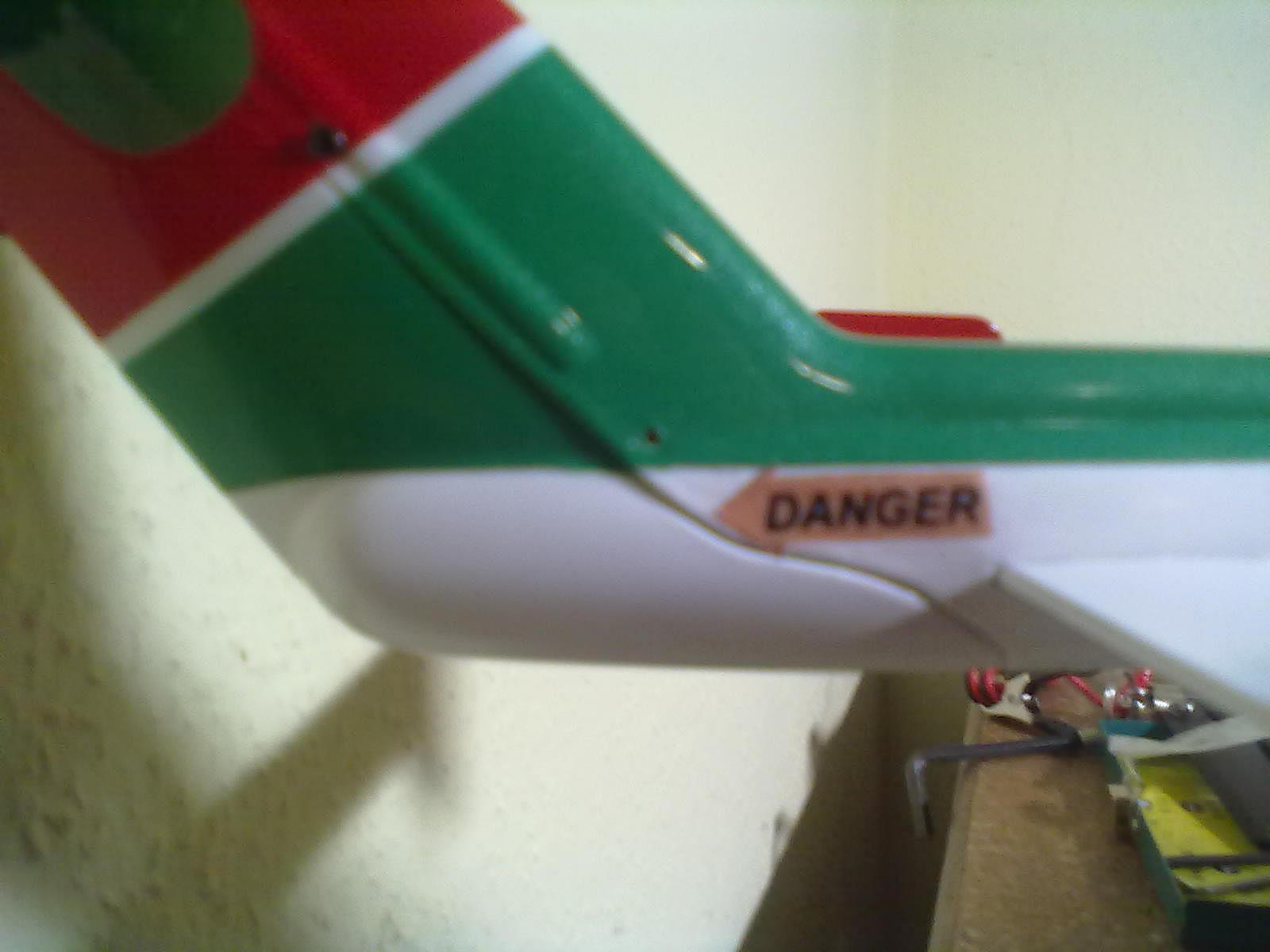

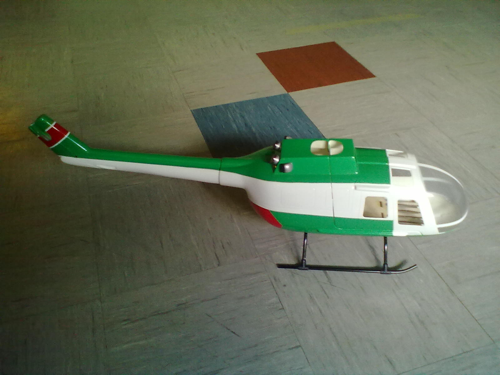

Weil mir mein 450ger Jet Ranger Rumpf nicht mehr gefiehl, da die Farbe anfing abzublättern, habe ich mich für die BO 105 entschieden. Nach langen hin und her, habe ich mich für die Variante der Polizei entschieden. Der Rumpf ist gestern angekommen und somit habe ich heute schon etwas begonnen.
Hier die ersten Bilder:
Das ist der Rumpf mit montiertem Landegestell.

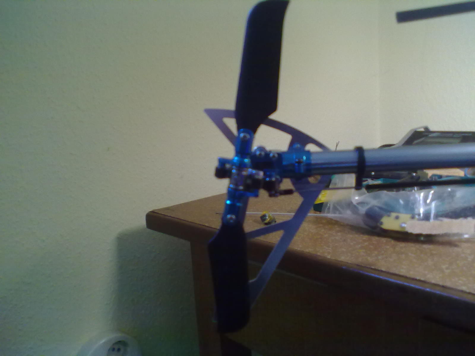

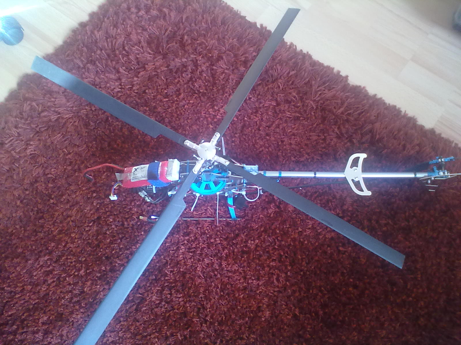

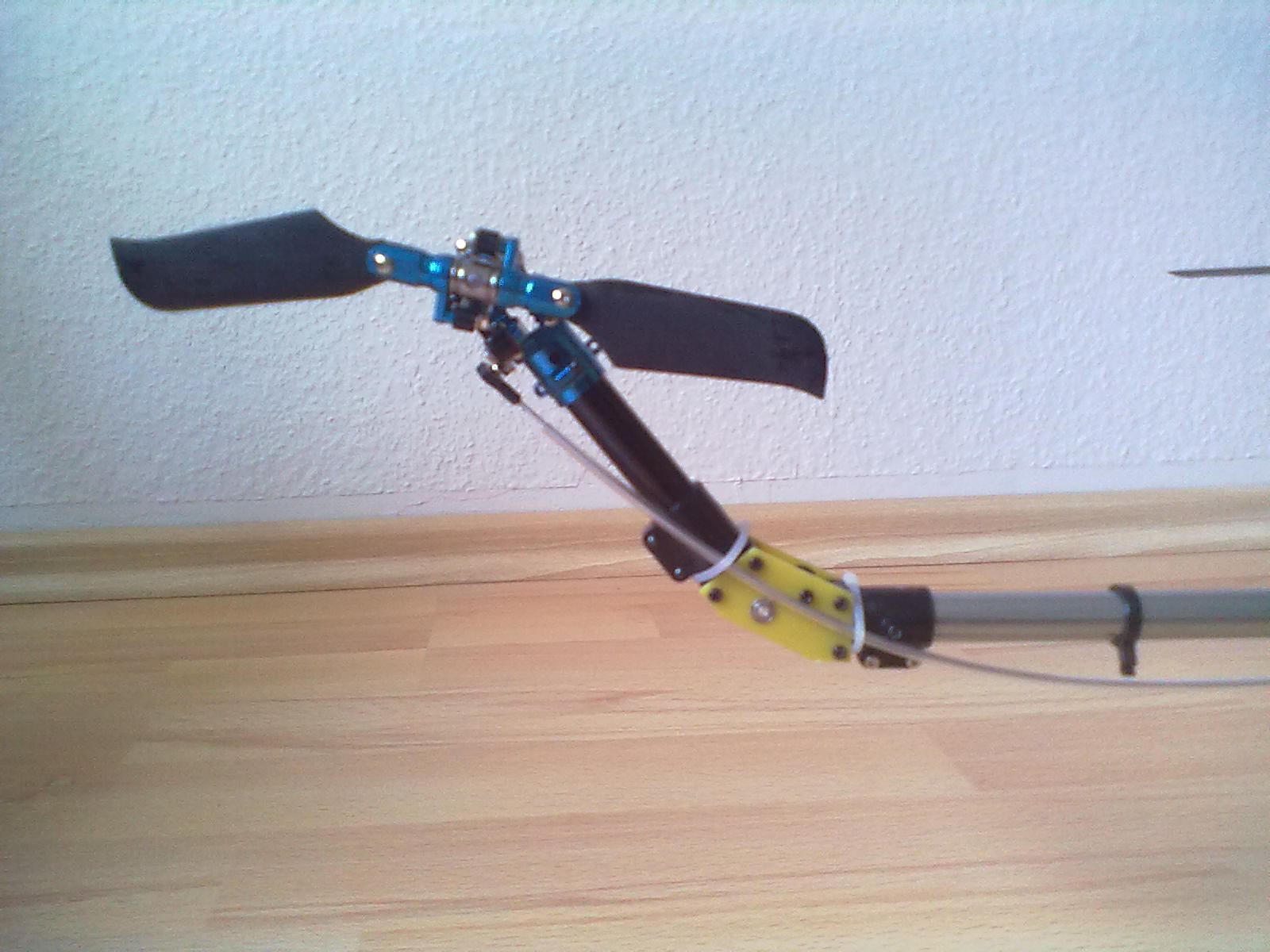

Die Umrüstung des Hauptrotors, vom 2-Blattkopf auf 4-Blattkopferfolgte vor ein paar Tagen, sowie der Umbau des Hecks mit Höherlegung heute.
auch hier ein paar Bilder:

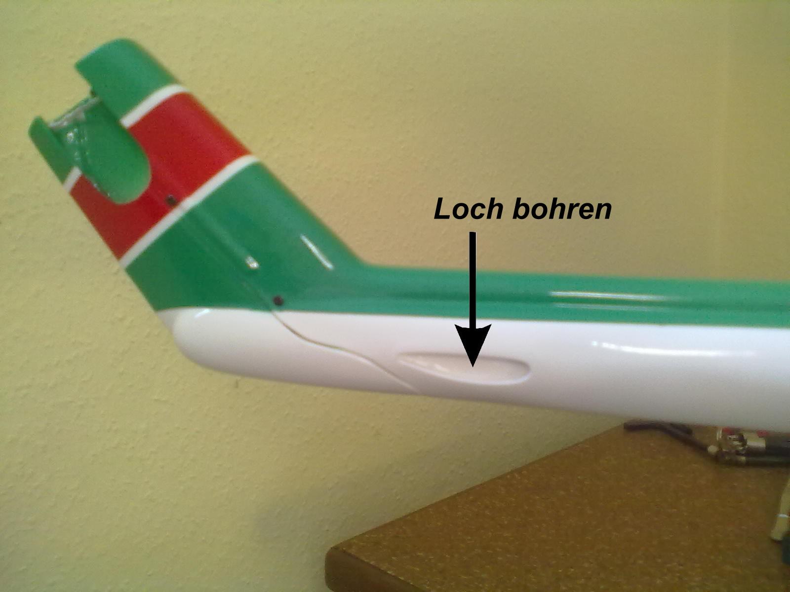

Nachdem ich das Fugverhalten der Mechanik getestet und als Gut befunden habe, bin ich gleich wieder an den Rumpf gegangen und habe mal die ersten Vorbereitungen getroffen, um die Positionslichter hinten Rechts und Links zu setzen.
Dabei muß man ganz schön aufpassen, wenn man so wie ich LED's in 5 mm Durchmesser nimmt.
Hier die nächsten Bilder:
Durch diese Löcher habe ich dann die Kabel der LED's gezogen und das letzte Teil noch drann und eine Abdeckung auf die LED.

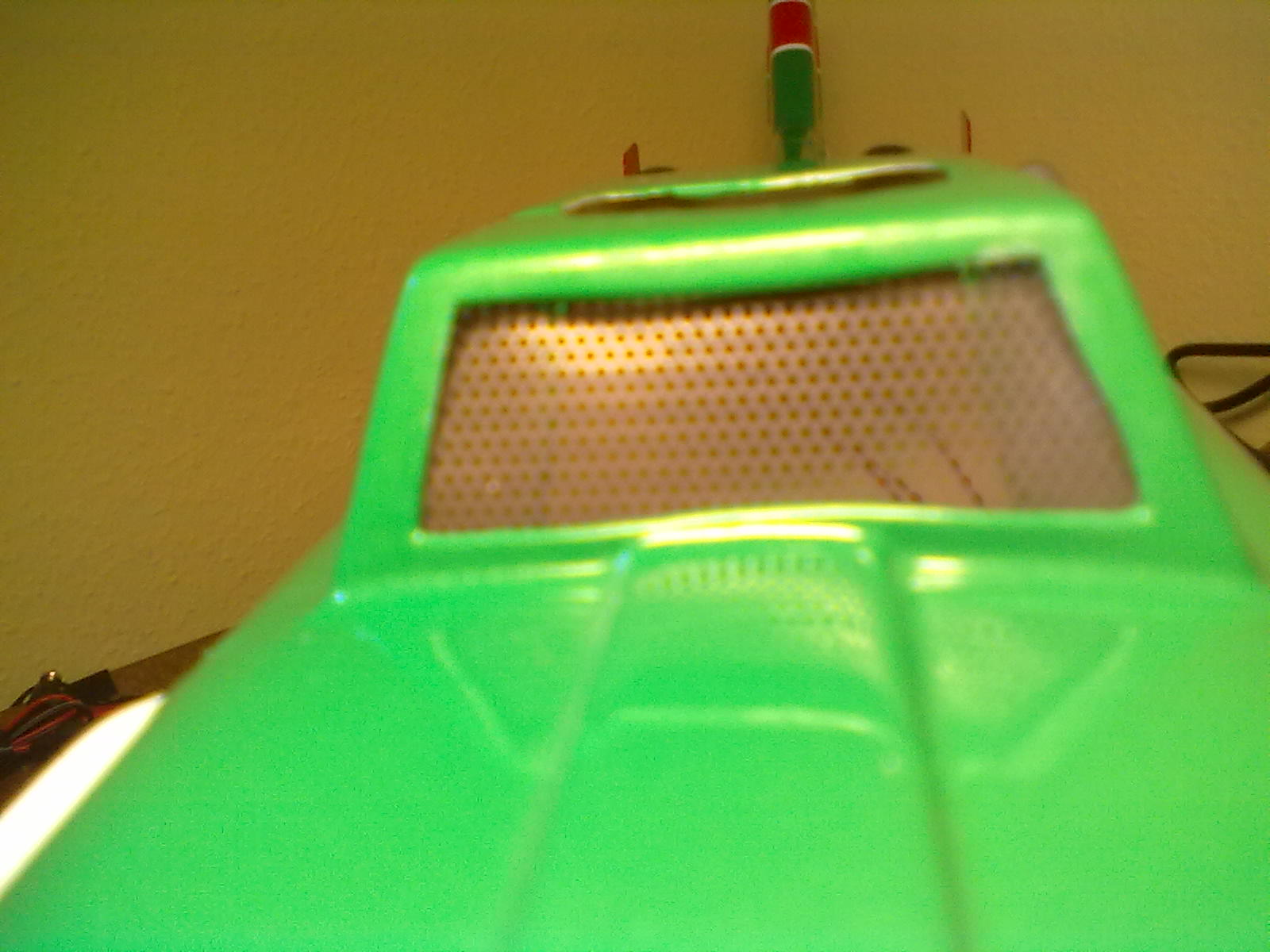

Habe wieder etwas Zeit investiert und mir aus alten Anlenkgestängen die Haltegriffe für den Heckausleger gebogen und schwarz lackiert, aber noch nicht angebaut. Und vorne in der großen Öffnung bei der TS habe ich mir aus einem alten PC-Lautsprecher das Gitter ausgebaut und dort eingesetzt. Das Ergebnis sieht so aus:
Die Griffe
Das Gitter

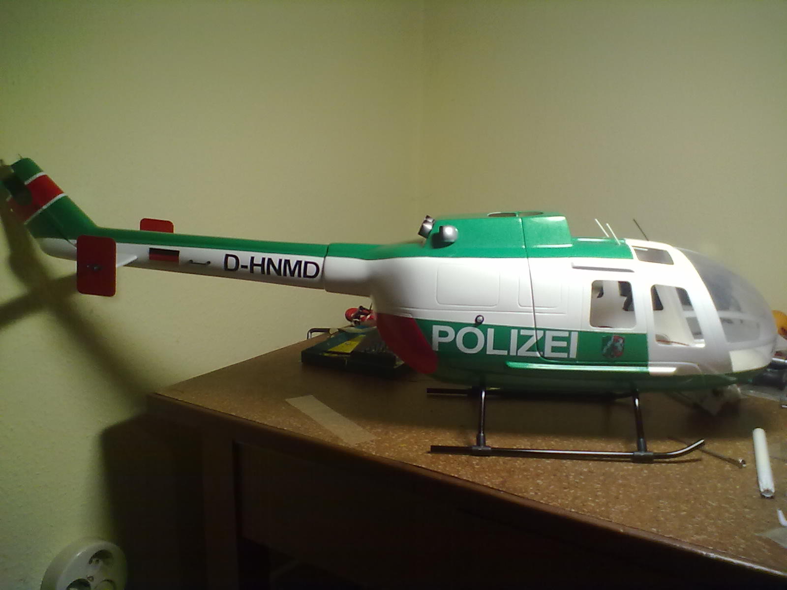

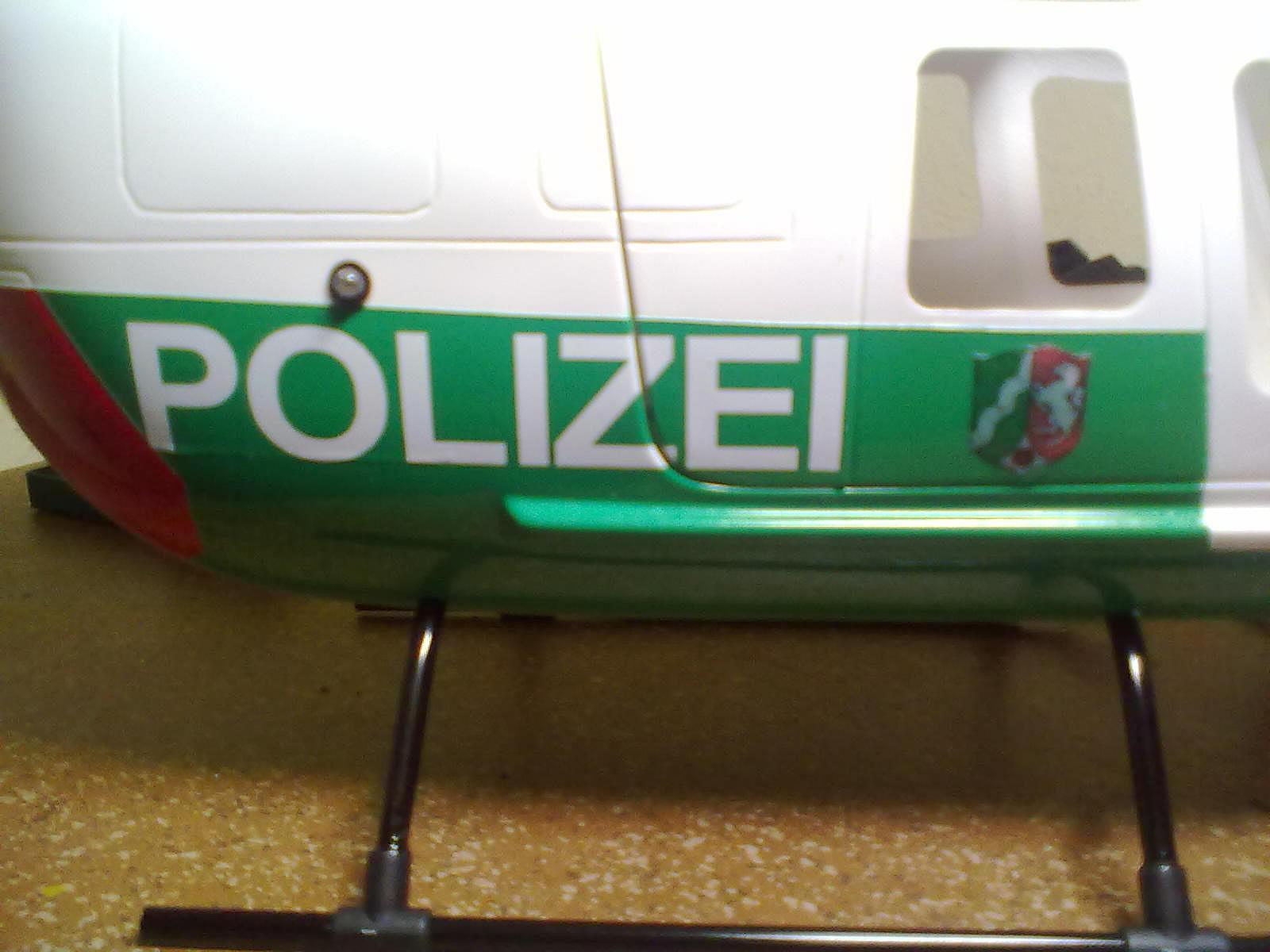

Hallo zusammen,

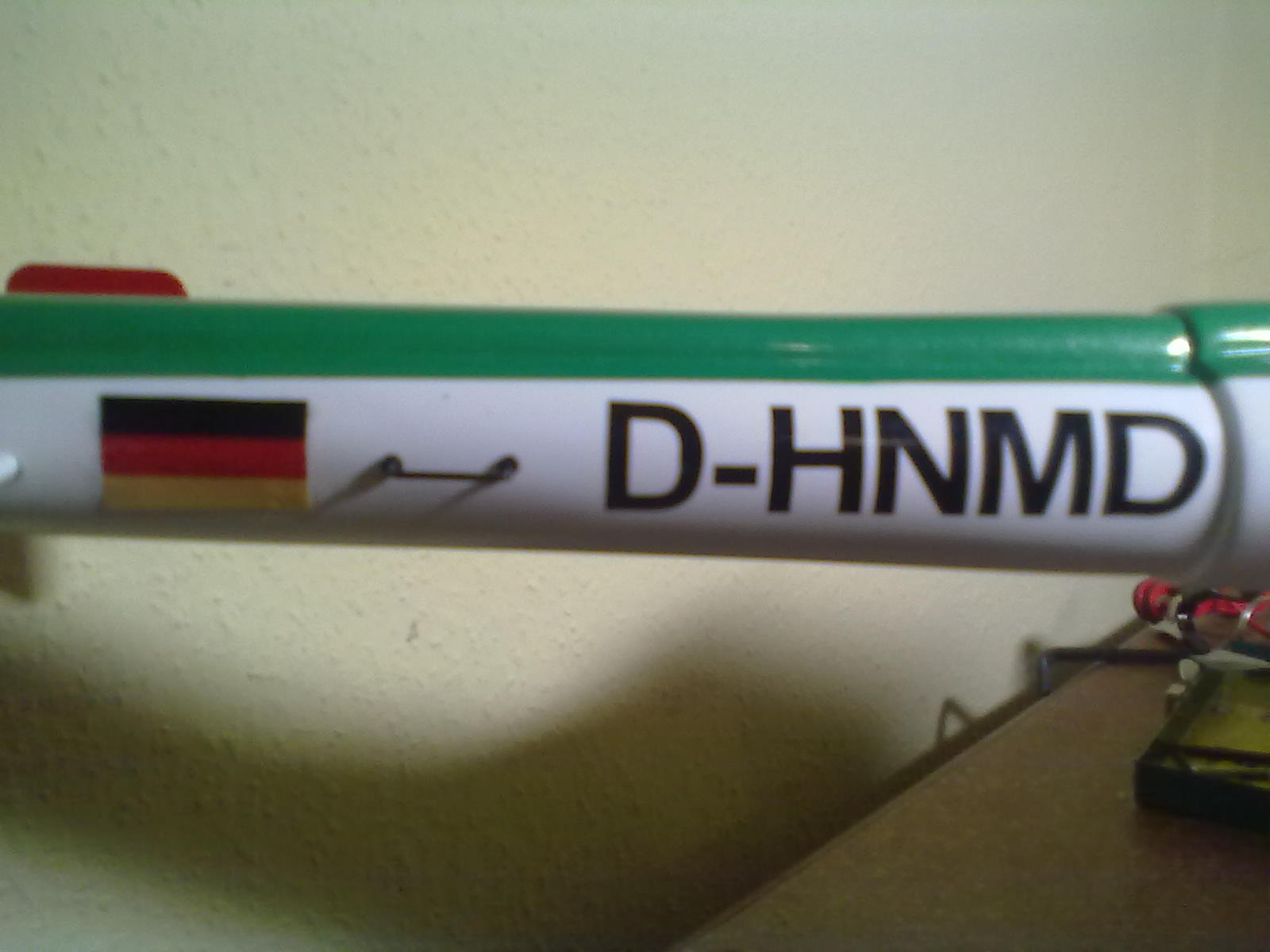

so da bin ich wieder mit neuen Material. Habe jetzt bis auf die Scheiben und der Mechanik soweit alles fertig.
Habe jetzt auch ein Foto, wo man die selbstgebauten Griffe am Heckausleger sehen kann.
Hier jetzt weitere Bilder:
Das wars erst mal. Wenn ich die Mechanik einbaue melde ich mich dann mit neuen Bildern.
Ich hoffe es gefällt Euch bis jetzt.
Gruß Jörg

Hallo!
Sieht toll aus, Griffe hat meiner übrigens auch! :mrgreen:
Deiner ist "ein Hesse", oder täusche ich mich?
Meiner, so wie es sich für mich gehört, ein Bayer, die Edelweiß 1, die es tatsächlich gegeben hat. Ich habe sogar von der bayerischen Fliegerstaffel auf Anfrage ein paar Fotos bekommen, den Service fand ich damals erstklassig!

Von der Kennung her weiß ich es nicht. Aber das Wappen an der Tür ist das von NRW. Ich bin auch gespannt wie er sich im Flug macht. Werde aber auf jeden Fall davon berichten und auch ein Video machen. Muß aber erst mal sehen das ich die Kabel der Beleuchtung noch ordentlicher verlegen und dann die Mechanik einbauen. Aber es wird ja so langsam was.

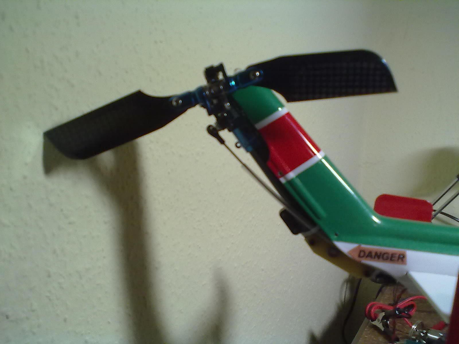

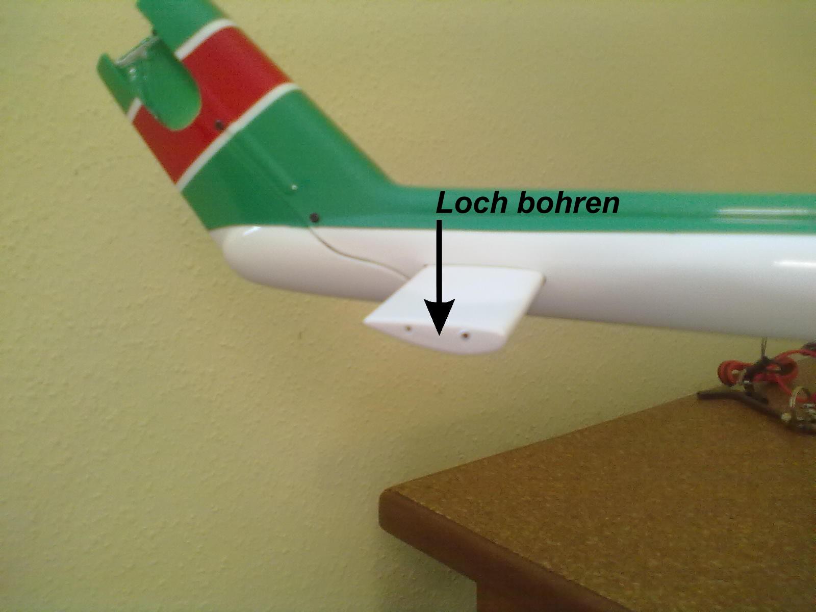

habe jetzt mal mit Rumpf versucht zu schweben, was aber nicht den richtigen Effekt hatte. Wenn ich Gier nach rechts gab, ging das Heck nur ganz mühsam nach links. Habe die Mechanik wieder ausgebaut und noch mal ohne Rumpf versucht. Ging zwar etwas besser, aber noch nicht so wie in die entgegengesetzte Richtung. Habe mir jetzt etwas größere Heckrotorblätter bestellt. Hoffe das es damit dann getan ist.
Gruß Jörg

jogy2001 hat geschrieben:Habe mir jetzt etwas größere Heckrotorblätter bestellt. Hoffe das es damit dann getan ist.
Kann ich nur empfehlen. Wirkt Wunder. Plus entweder höhere Drehzahl am Kopf oder anderes Heckritzel.
Auf jeden Fall sollte die Heckdrehzahl nach oben.

habe die größeren Heckrotorblätter erhalten und drauf gemacht. :mrgreen:
Heli steht damit super und auch das Gieren klappt jetzt wie es soll, womit der einbau der Mechanik nun definitiv erfolgen kann.

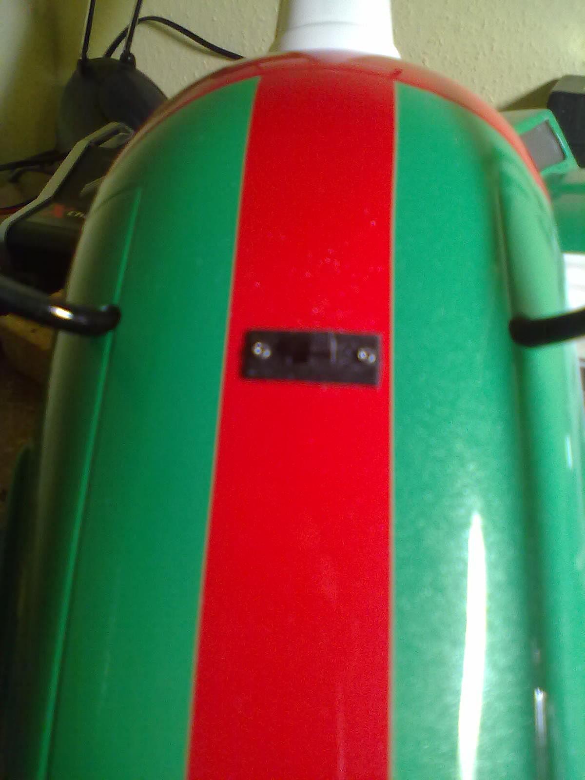

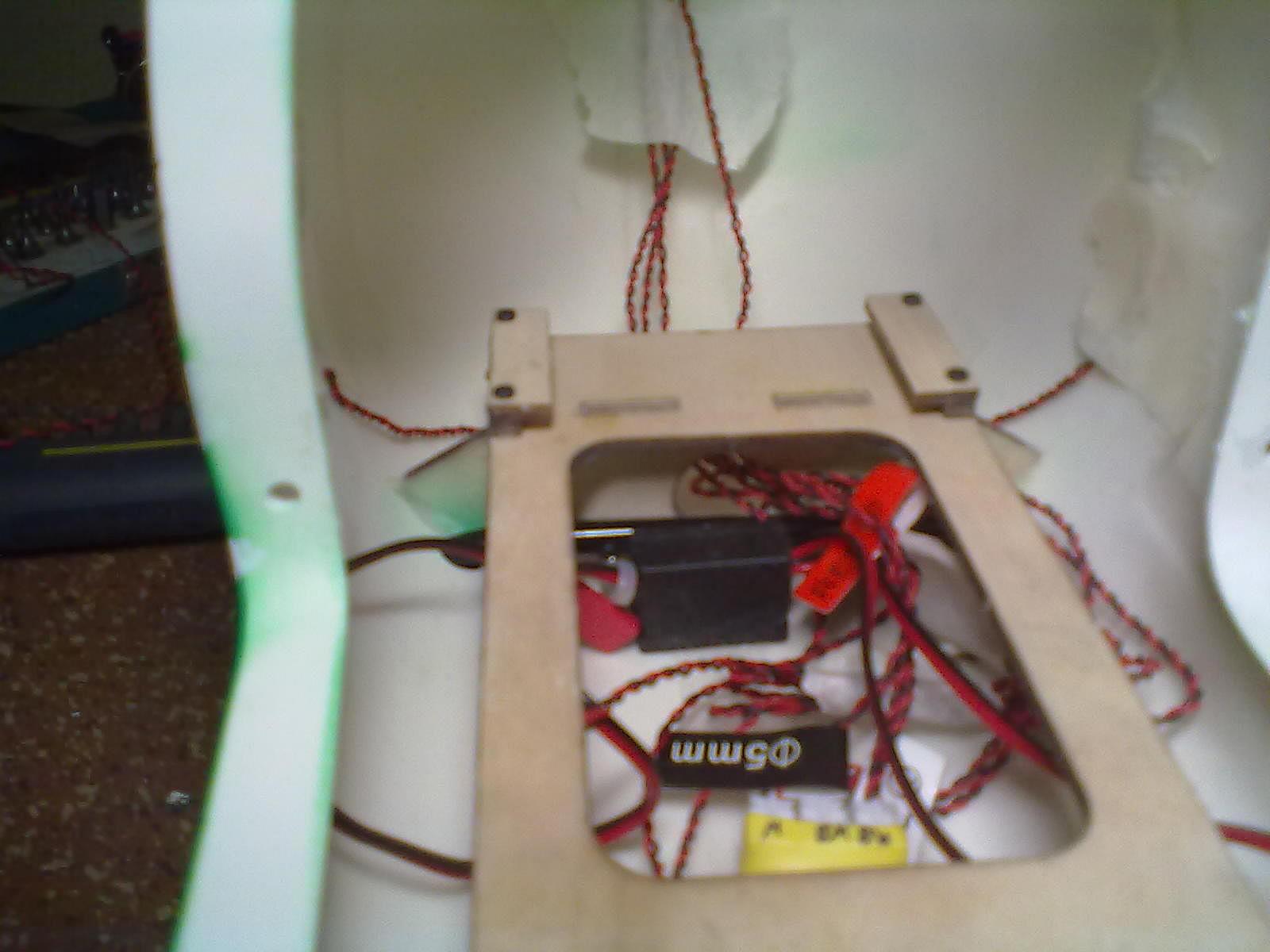

Habe mir noch mal meinen Rumpf vorgenommen und da ein An und Ausschalter eingebaut. Da ich das auch schon im Jet-Ranger Rumpf gemacht habe, nachdem mir durch das Anstecken des Akkus schon zwei mal mein Beleuchtungsmodul durchgeknallt ist. So habe ich gleich zwei Fliegen mit einer Klappe geschlagen, denn so bleibt mein Beleuchtungsmodul heile und der Heli kann angeklemmt werden, Kanzel drauf, Anschalten und sich ohne Bewegung Initialisieren.
Hier die Bilder:

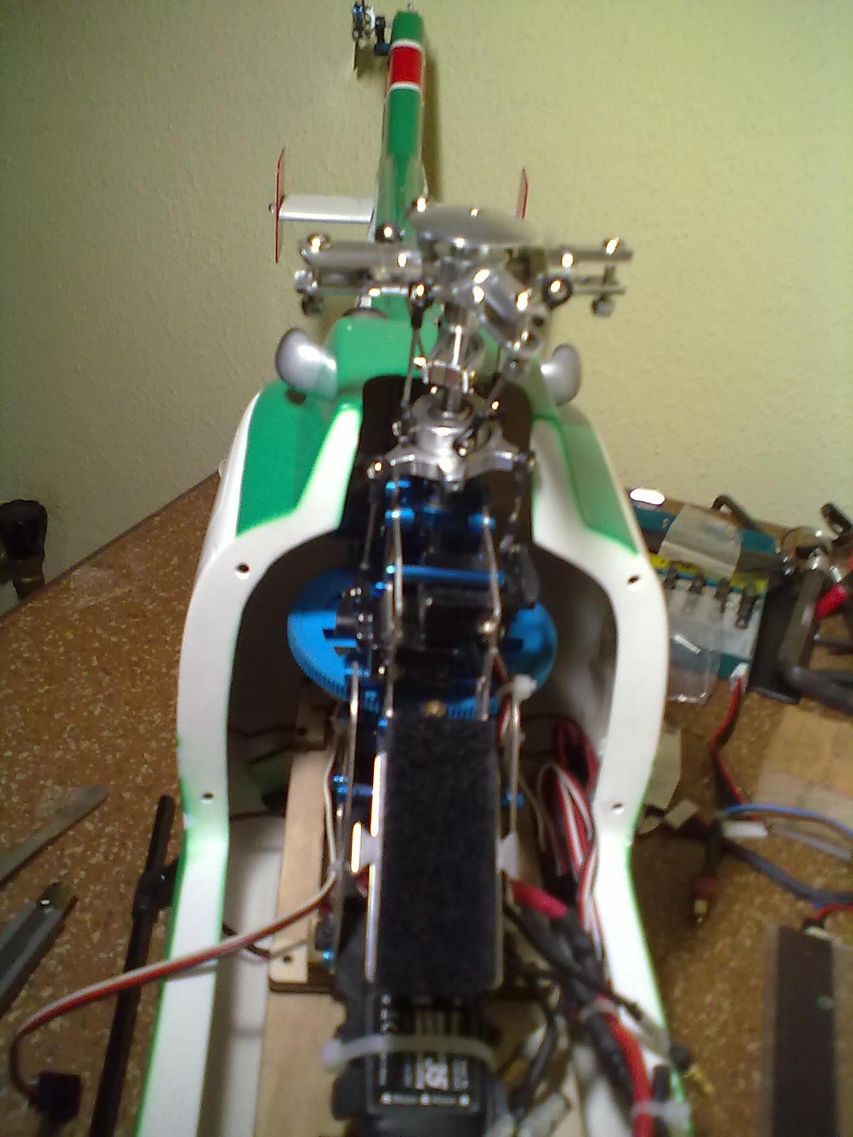

Danach habe ich angefangen die Mechanik an den Rumpf anzupassen, wovon die nächstenBilder sind.
Es ist zwar noch ein wenig zu tun, aber es nimmt so langsam Form an. Bin noch am Überlegen ob ich mir für vorne noch den Suchscheinwerfer baue. Habe da auch schon eine gewisse Vorstellung. Aber wenn es so weit ist, werde ich davon berichten.

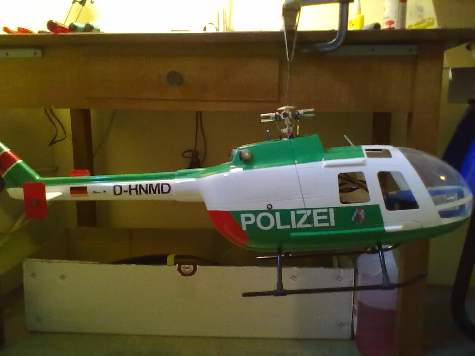

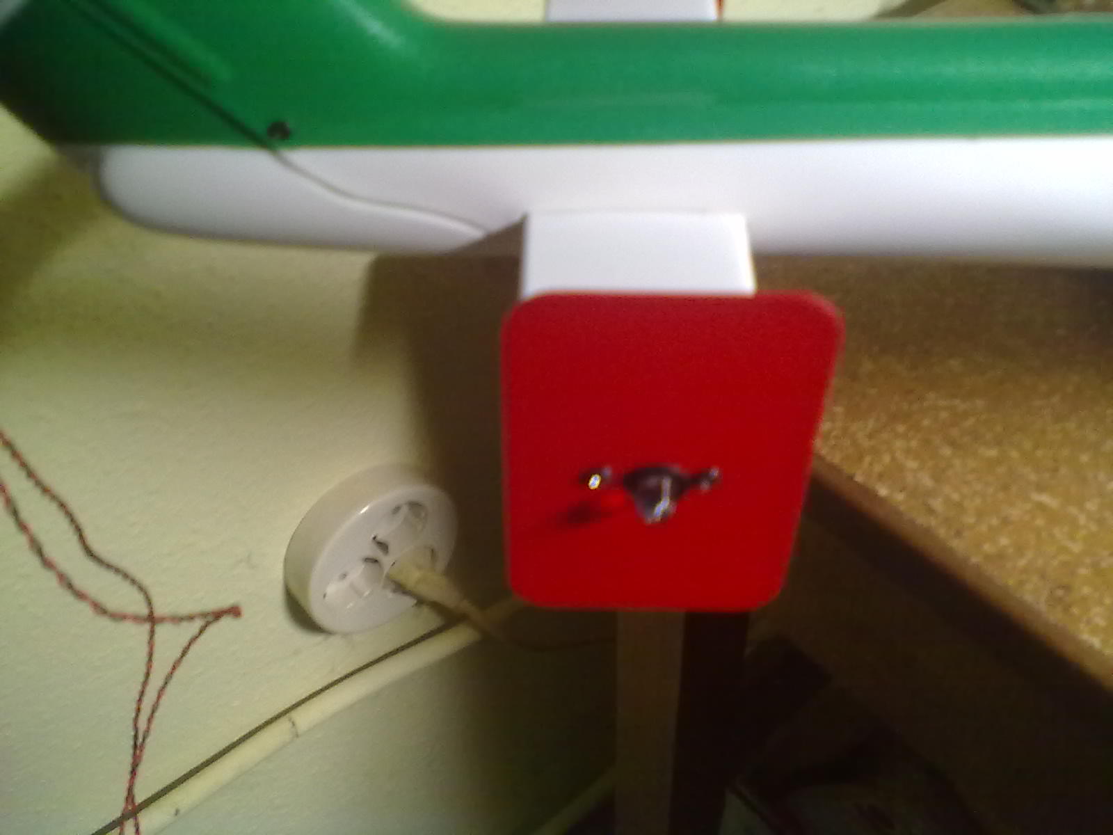

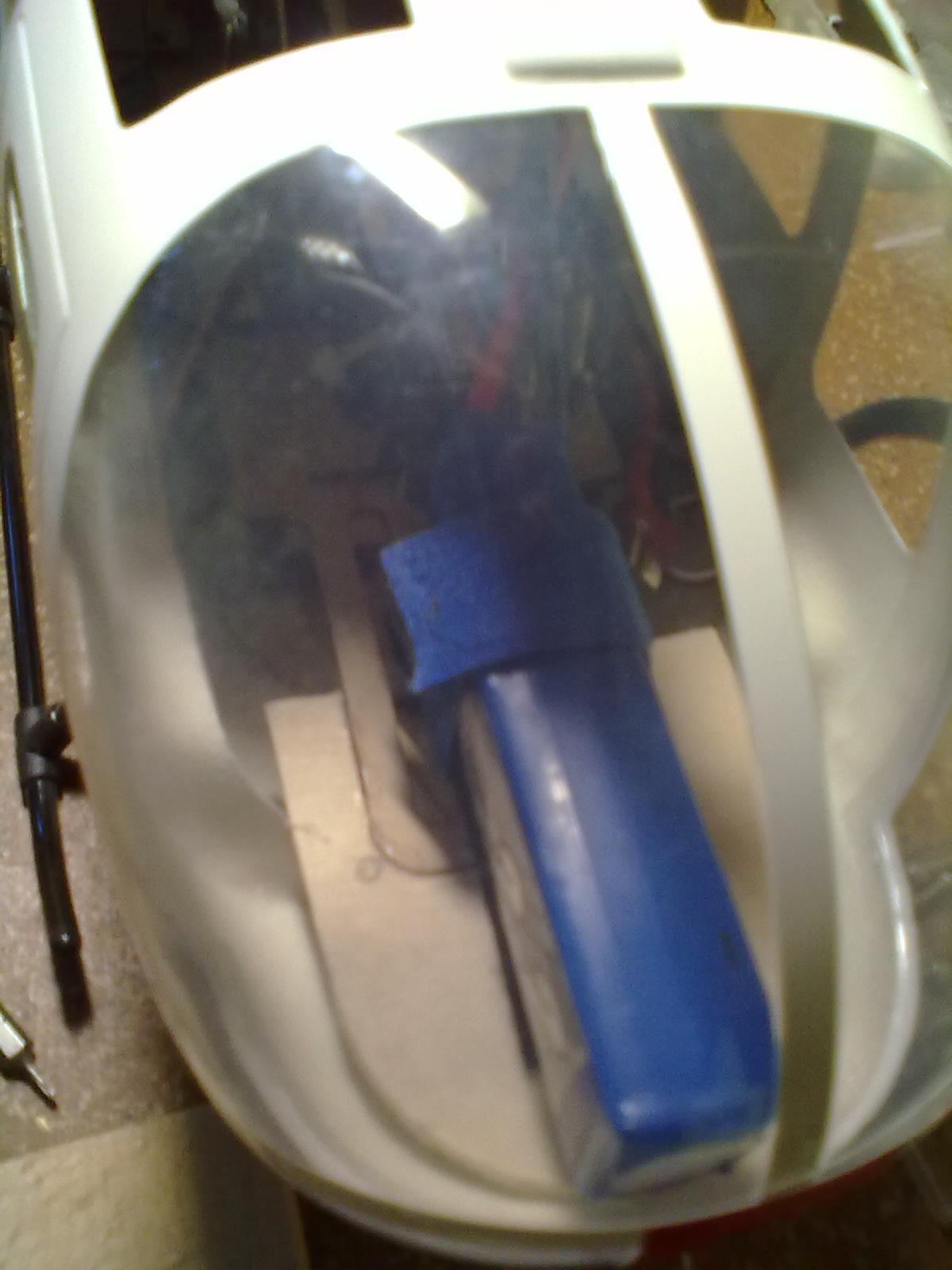

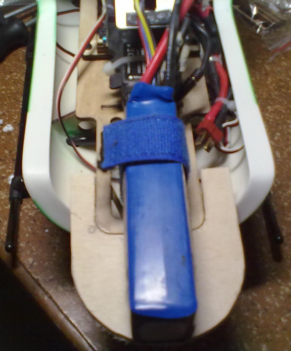

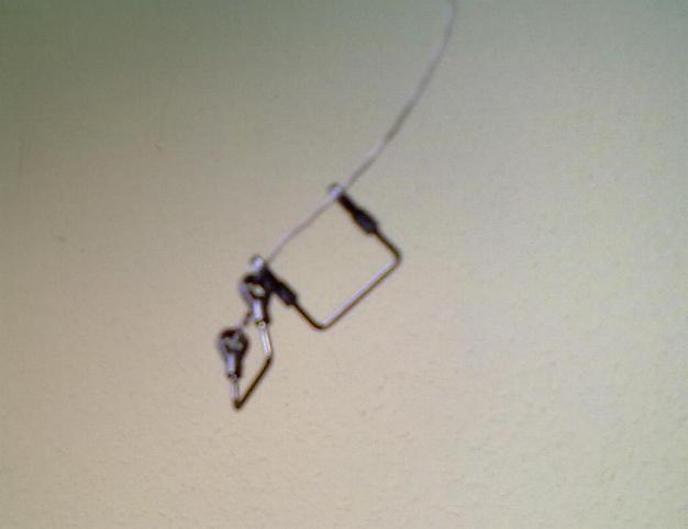

Ich habe die Mechanik nun eingebaut und mußte mit entsetzen feststellen, das der Schwerpunkt überhaupt nicht passt. Also habe ich versucht das Akku so weit es geht nach vorne zu platzieren. Dafür habe ich dann erst einmal die Akkuauflage etwas verlängert und das Akku bis fast an die Frontscheibe geschoben.
Hier mal die Bilder:
Doch leider reicht es immer noch nicht aus. Der Heli ist immer noch etwas hecklastig. Habe ihn dafür mal aufgehangen und ein Bild gemacht.
Siehe hier:
Um das auszugleichen, müßte ich 50 Gramm Grundblei mit nach vorne am Akku packen. Aber das ist ja auch wieder mehr Gewicht, was die Flugzeit wieder reduziert. Oder hat jemand eine bessere Lösung? Außer den Empfänger und das HC3X nach vorne zu packen, da dann immer noch ca. 30 Gramm fehlen.
Gruß Jörg
