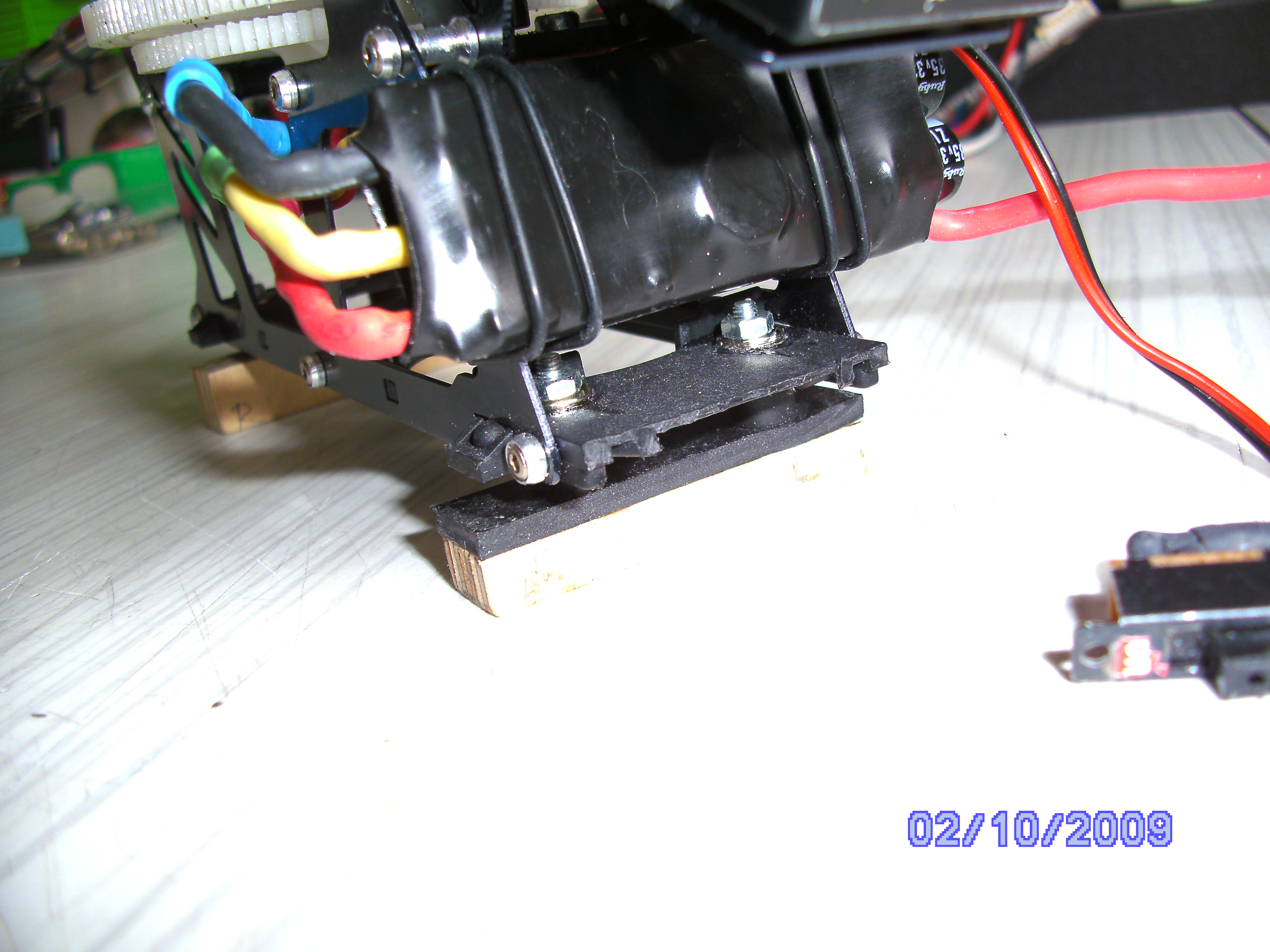

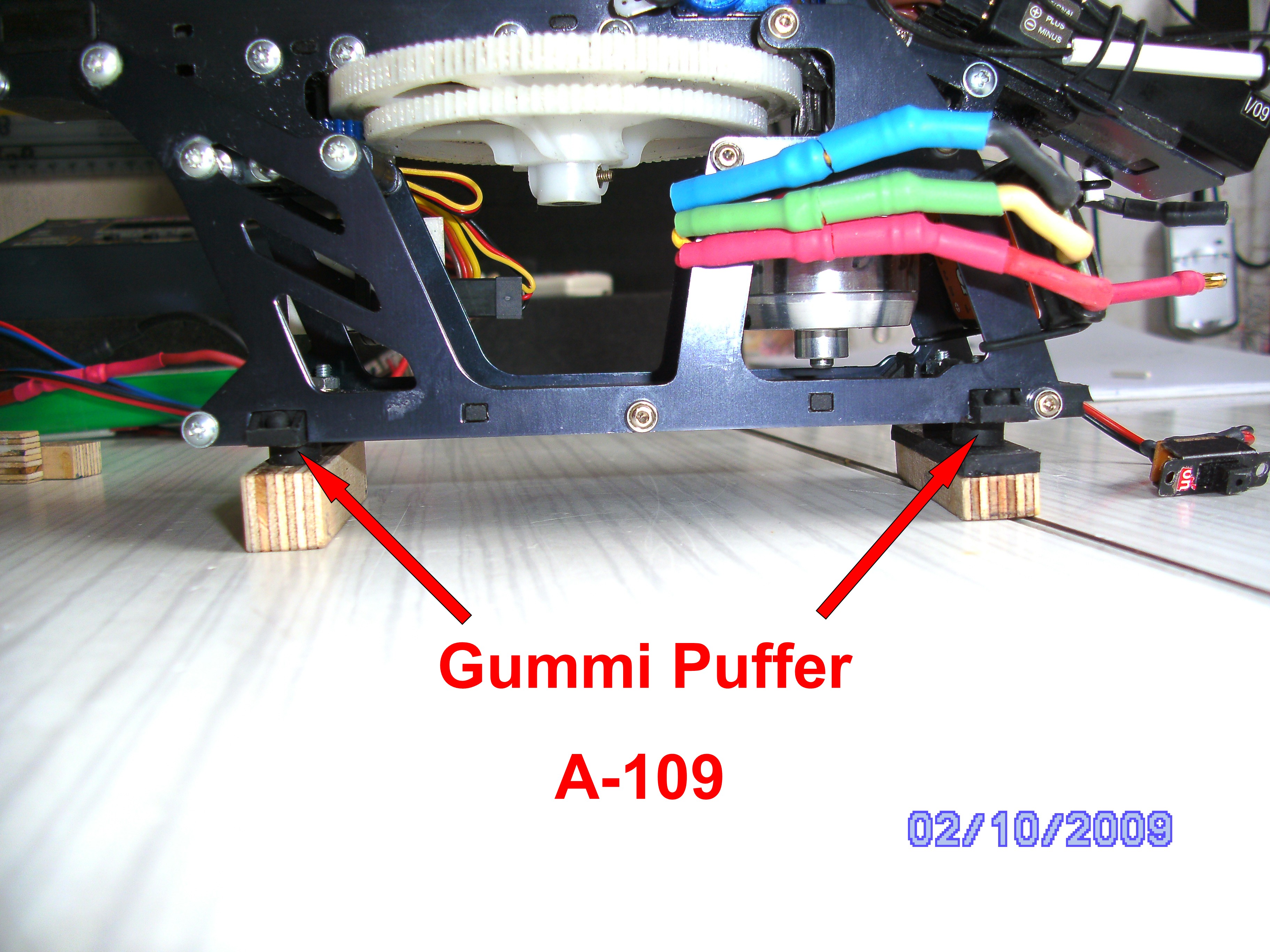

ich habe in alle meinen Helis Sogenannte Gummipuffer eingebaut uns seit der Zeit keine Probleme mit Vibrationen.
- Gummi Puffer 008.jpg (2.08 MiB) 1855 mal betrachtet
- Gummi Puffer 009.jpg (1.47 MiB) 1851 mal betrachtet
Gruß Pavel

Hallo Pavel,
diese Schwingungselemente helfen Dir aber nur die Vibs zum Rumpf zu reduzieren
Wenn Du nun aber das Stabisystem im Chassis verbaust und Vibs z.B. im Rotorkopf oder durch den TS-Mitnehmer hast werden diese auch an das Stabisystem übertragen wenn das Stabisystem nicht entsprechend gedämpft ist.

So was ähnliches habe ich auch achonmal versucht. Ich hab einfach Haubengummis zw. Bodenplatte und Rumpfboden an die Landegestell-Anschraubpunkte gemacht.
