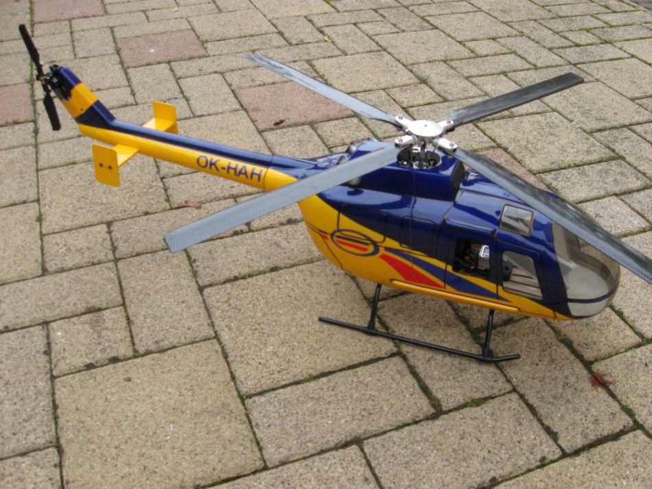

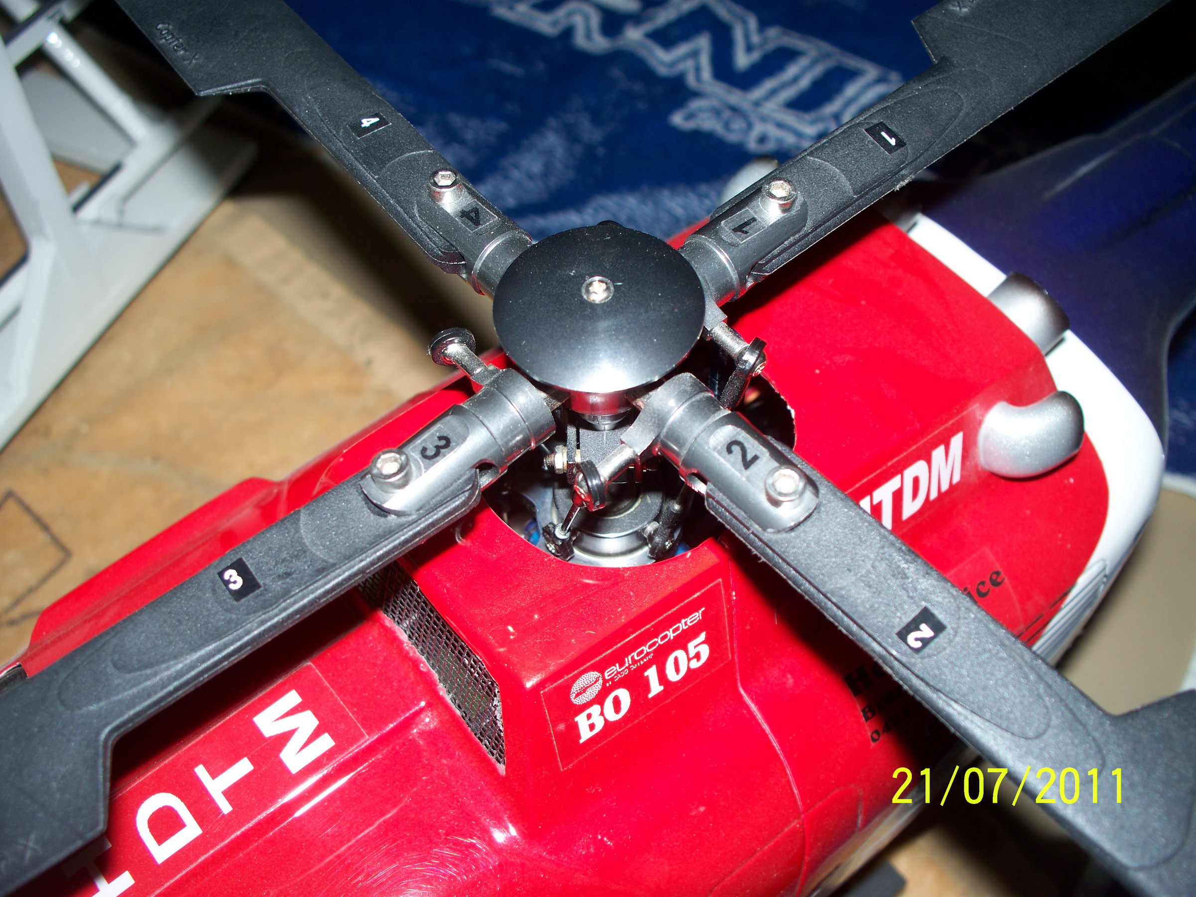

Ich habe bei meiner BO-105 die TS-Drehung mechanisch vorgenommen. fliege mit AC-3X (Version 1.4).
Der TS-Mitnehmer hat bisher gehalten - fliege nur gemütlichen Rundflug. Wenn ich mal Zeit habe wird der aber gegen einen stabileren ausgetauscht
MfG Andreas

Wie bist du gekommen auf "OK" Bezeichnung bei deinem BO-105 ?
Gruß Pavel

Registriert: 15.03.2006 12:26:18
#10 Re: A-109 (HK 450) auf 4-Blatt umbauen
Beitrag von Pavel »
Carsten,danke . :)
Andreas ,dein Bild mit die Taumelscheibe hat mich zu nachdenken gezwungen.
Wenn die Taumelscheibe sich nach oben bewegt , ist das ein negativ Pitch ,und wennsich nach unten bewegt ist das ein Positiv Pitch (Steigen).Ist das so richtig ,oder?
Weil bei zweiBlatt mit Paddel ist das umgekehrt .

Pavel hat geschrieben:Hallo,
Carsten,danke . :)
Wenn das soo ist ,dann ist diese Erklärung in dieses Video Falsch ,was betrifft die Einstellung von Fly System.Schau mal ab Minute "1.46".
http://www.youtube.com/watch?v=wb2jCsLM ... re=related
Aber ich lasse mich gerne belehren ,ich bin noch ein Anfänger bei mehrblatt. :oops:
Gute Frage, ist schon eine Weile her das ich den Heli aufgebaut habe.
Du hast aber ansonsten recht, habe mal bei meinen anderen 450er nachgesehen - sind alle von vorne angelenkt.
Warum bei dem 4-Blatt-Heli von hinten kann ich nicht mehr sagen, aber es funktionierte ohne Probleme.
MfG Andreas

Pavel hat geschrieben:Hi,
Andreas,danke für die Bilder . :)
keine besondere Bedeutung, einfach so.
MfG Andreas
