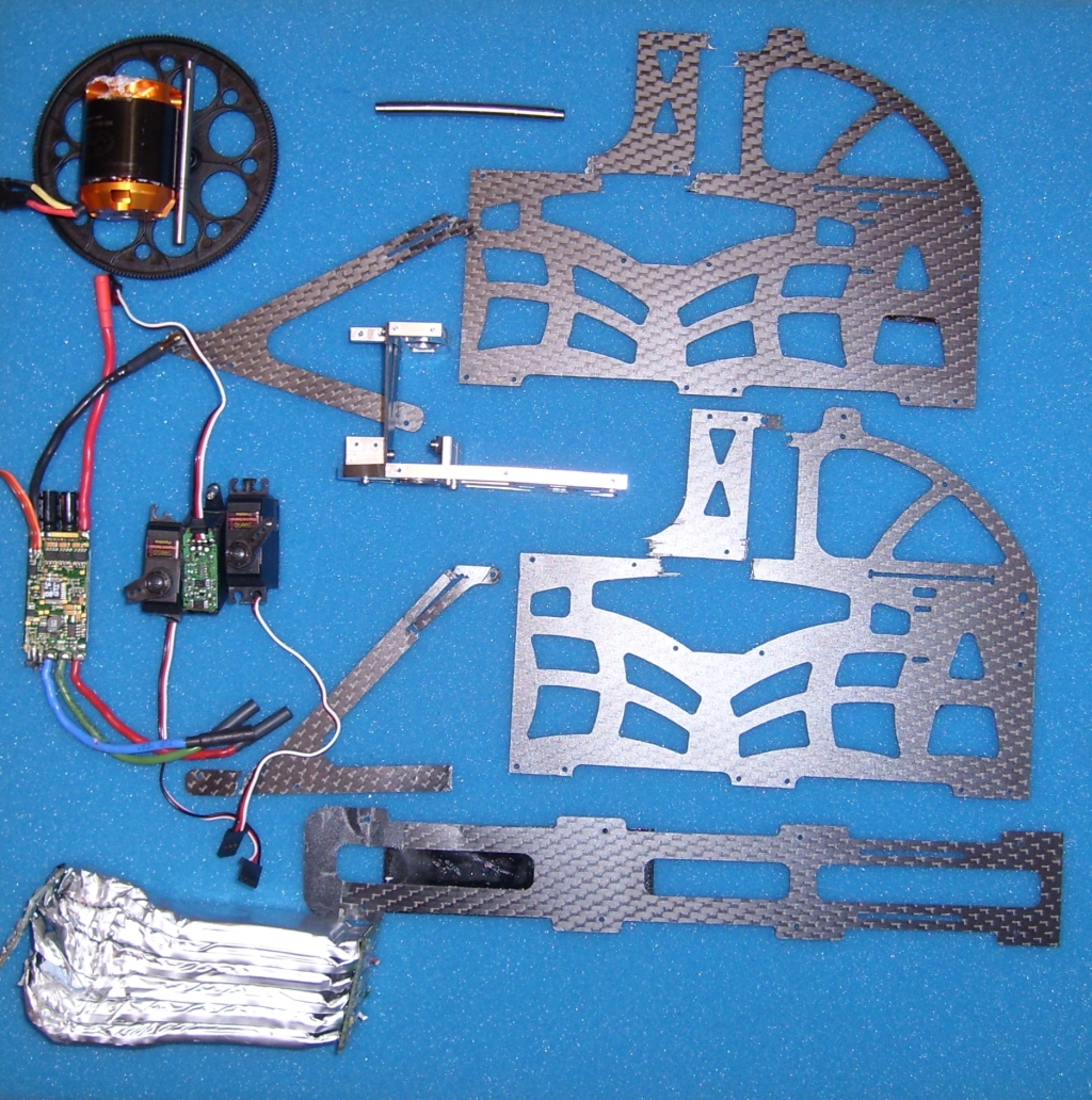

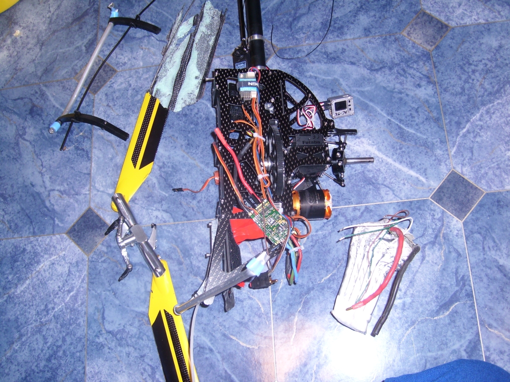

Bestandsaufname:
3200er Kokam H5 163€
80er Jazz 170€
Scorpion 1600 KV 66€
gecrashtes CFK ca. 150€
3x 9650 198€ (die hats wirklich arg zerlegt)
Blätter 30€
HRW 5,50
Bltw 3€
HZR 6€
Heckrohr 10€
Macht unterm Strich rund 798€ :|
Aber das gute am Chrash ist das ich sehe das Duralu wirklich geil ist. Es ist zwar eine dicke Schmarre im Blatthalter aber der rest vom Kopf und alle anderen Aluteile bis auf die Motorplatte haben es überlebt.
Manchmal denke ich wirklich man muss bekloppt sein so viel Geld für so einen Mist aus zu geben.
Jetzt heisst es erst mal sparen.
Auf dem ersten Bild sieht man was alles draufgegangen ist und auf dem zweiten was noch übrig ist :cry:
