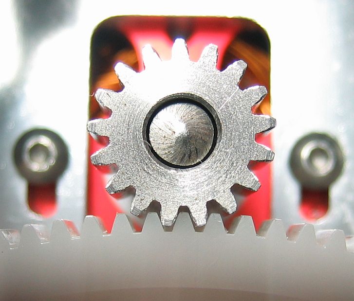

Ich habe jetzt mal ein paar Bilder vom Zahnrad gemacht, sowie von der allgemeinen Kabelverlegung, ausserdem sieht man wie das Zahnflankenspiel eingestellt war:

man sieht hier http://www.rchelifan.org/gallery/image. ... e_id=16842 das das Ritzel unrund auf der welle sitzt und das spiel für ein Align-zahrad zu klein ist. Auf dem anderen unteren Bild http://www.rchelifan.org/gallery/image. ... 6841siehts schon besser aus - fast zu gross, je nach "Ü-Ei-verlauf"

Die beiden Bilder sind exakt von der identischen Stelle am Zahnrad - das erste Bild ist nur etwas "schief" fotografiert.ER Corvulus hat geschrieben:man sieht hier http://www.rchelifan.org/gallery/image. ... e_id=16842 das das Ritzel unrund auf der welle sitzt und das spiel für ein Align-zahrad zu klein ist. Auf dem anderen unteren Bild http://www.rchelifan.org/gallery/image. ... 6841siehts schon besser aus - fast zu gross, je nach "Ü-Ei-verlauf"
Das zweite Bild habe ich nach mehreren Versuchen sehr präzise senkrecht von oben machen können - hier nochmal ein größerer Ausschnitt, da sieht man auch gut das Ritzel:

Das könnte dann stimmen. Durchs schräge Licht (vom Blitz) schauts halt eirig aus...

oh man, kein flankenspiel einstellen?
natürlich musst du ein flankenspiel einstellen, das ist bei dieser zahngeometrie pflicht
@tommyb: würde sagen das passt so, vielleicht minimal weniger

da ist nix mit Blitz - sonst erkennt man garnix mehr... ist einfach schräg genknipstER Corvulus hat geschrieben:Das könnte dann stimmen. Durchs schräge Licht (vom Blitz)

ich habe jetzt das neue HZR eingebaut und das Zahnspiel enger gestellt - hat jetzt zwei Flüge gehalten.
