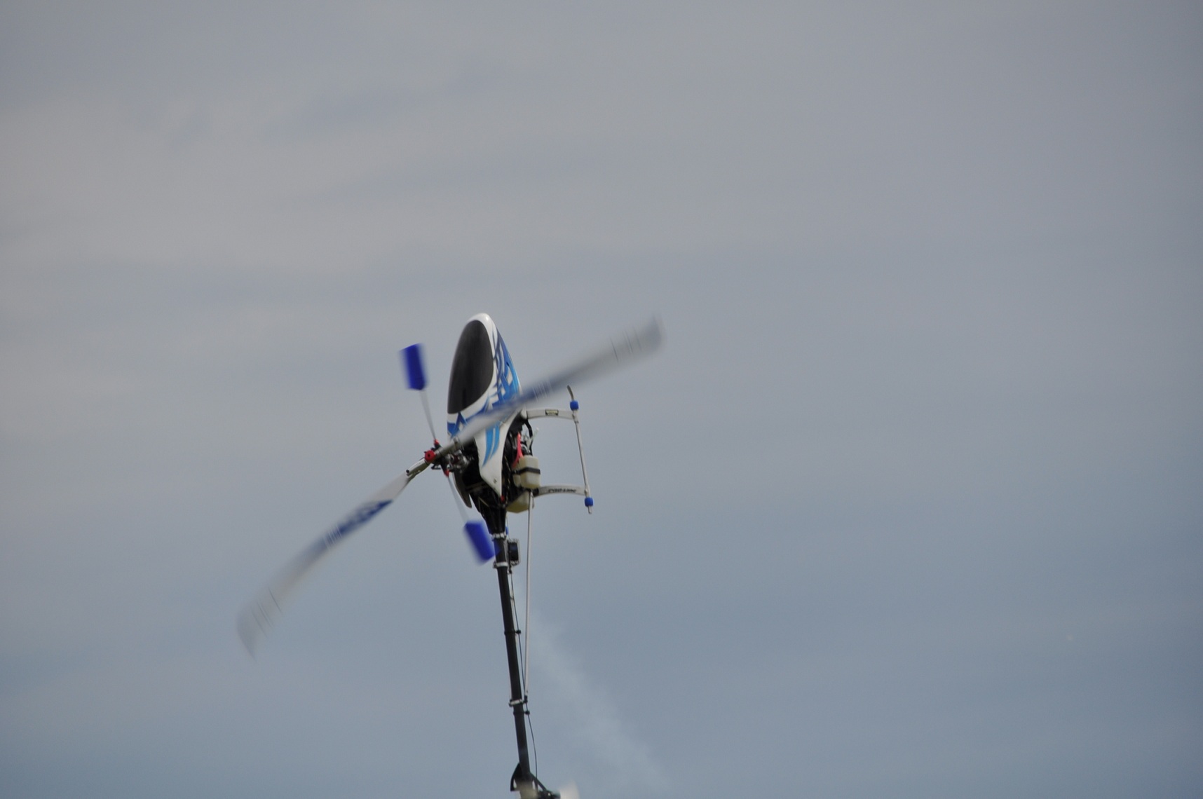

#15 Re: MT: Heck dreht bei Pitch-Stößen weg
@testpilot
Joah, is möglich..
btw...mal nen Rappifoto von mir! dacht damals ich trau meinen Augen nicht. Schau aufs Heckgestänge
Joah, is möglich..
- heckgestänge.jpg (228.46 KiB) 2195 mal betrachtet
mfg Basti
