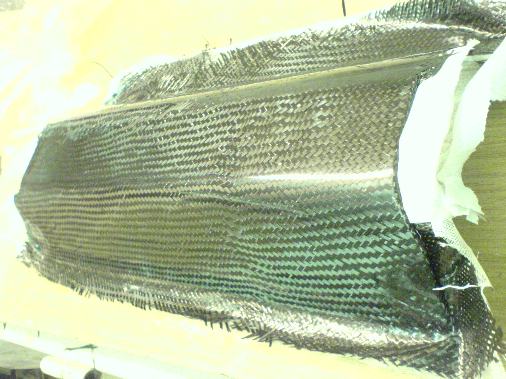

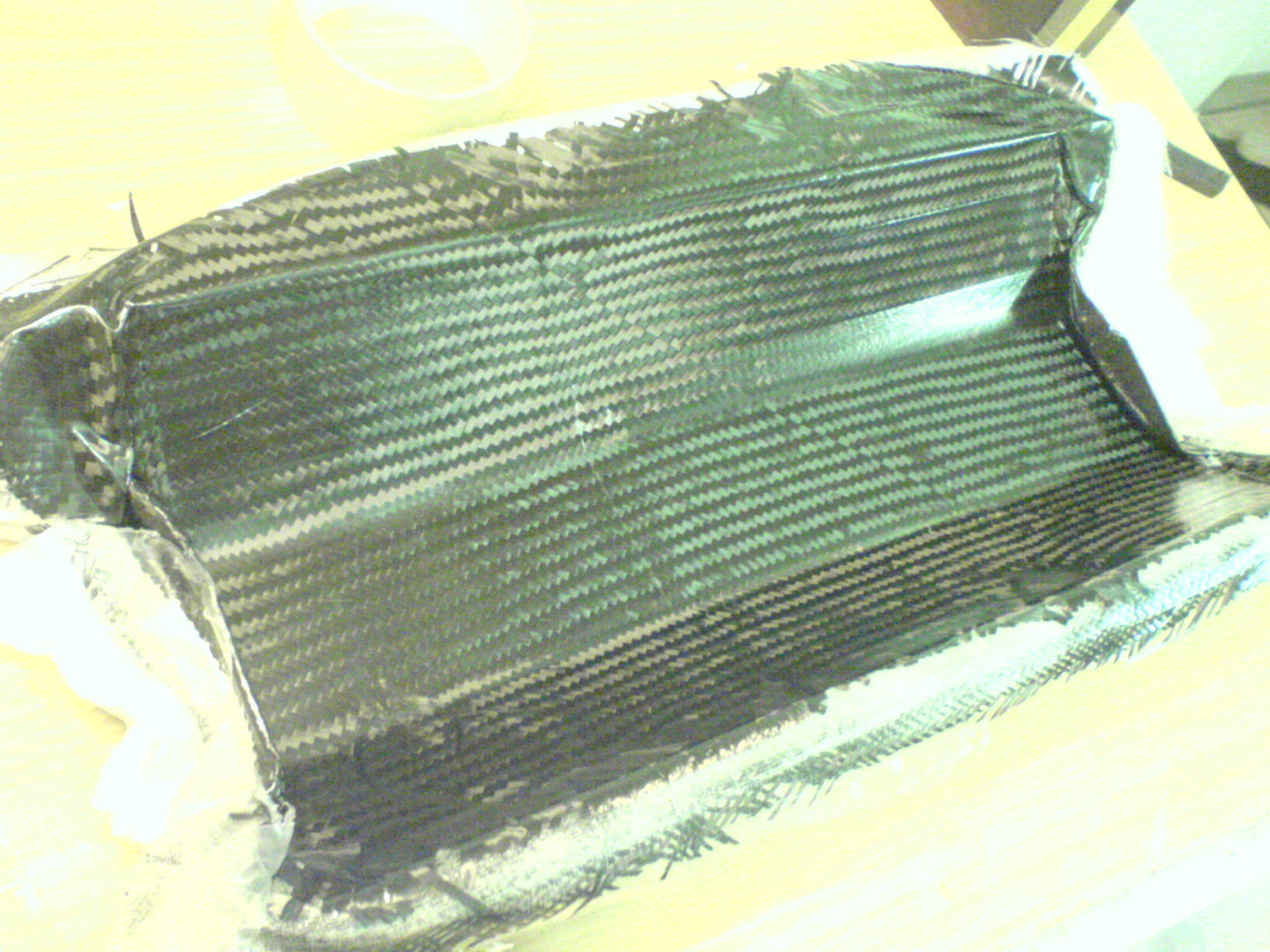

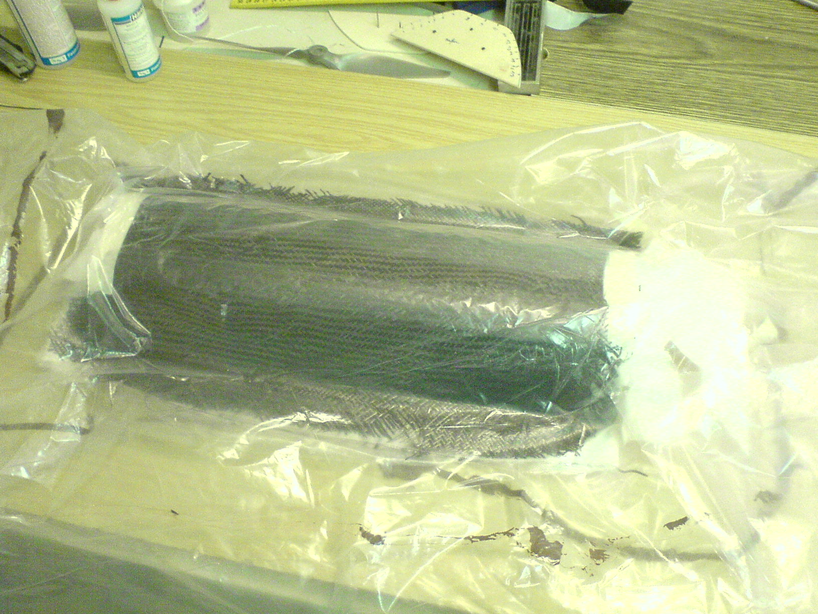

also, hab mal den Fahrwerksrohling aus dem Vakuum geholt, sieht vielversprechend aus
Noch im Vakuumsack
2 mal die Oberseite
und die Unterseite
Hier die Styroform
nochmal Oberseite
Hier mal im Vergleich zum richtigen Fahrwerk
Das Gewebe bestand aus Reststücken zum Testen, deshalb sind die manchmal bisschen wild durcheinander und nicht so schön.
Das U ist bis jetzt erstmal bocksteif, das bekommt man beim Landen nicht kaputt, aber es muss ja noch was abgeschnitten werden, mal schauen, wie ich das so ausschneide.

Harz_Joerg
Beiträge: 297
Registriert: 13.03.2007 16:43:43
Wohnort: Harz/Nds
#20 Re: Juhuuuuuu
Beitrag von Harz_Joerg »
Supi!! :bounce:
Das reicht ja, um das halbe Forum zu versorgen. Bin mal auf das Gewicht im vergleich zum Original gespannt.

LC4Peiniger
Beiträge: 186
Registriert: 26.06.2007 13:05:51
Wohnort: Seekirchen
#23 Re: Juhuuuuuu
Beitrag von LC4Peiniger »
TIp Top ... schaut ned schlecht aus... Was wird denn eigentlich bei Kohle für ein Harz genommen?

Mambalax
Beiträge: 1003
Registriert: 26.08.2007 22:56:39
Wohnort: Würzburg
#24 Re: Juhuuuuuu
Beitrag von Mambalax »
Na auch ganz normale Laminierharz, 5 min. Epoxy oder 30min. Epoxy geht auch :lol: , aber so schnell kannst du gar nicht das Gewebe tränken :P
Nimm 24 h Harz, ich hab das hier: LINK (Expoxydharze -> Härter L / Harz L)
Es würde noch besser aussehen, wenn ich mal große Kohlestücken gehabt hätte, und nicht nur Reste. Achso, und die Kohle ist nur außen.
Aufbau des Laminats von unten nach oben: eine Schicht Kohle aus 2 Stücken 160g/m², 9 Lagen Glasgewebe 160g/m² und nochmal 2 Schichten Kohle aus mehreren Stücken

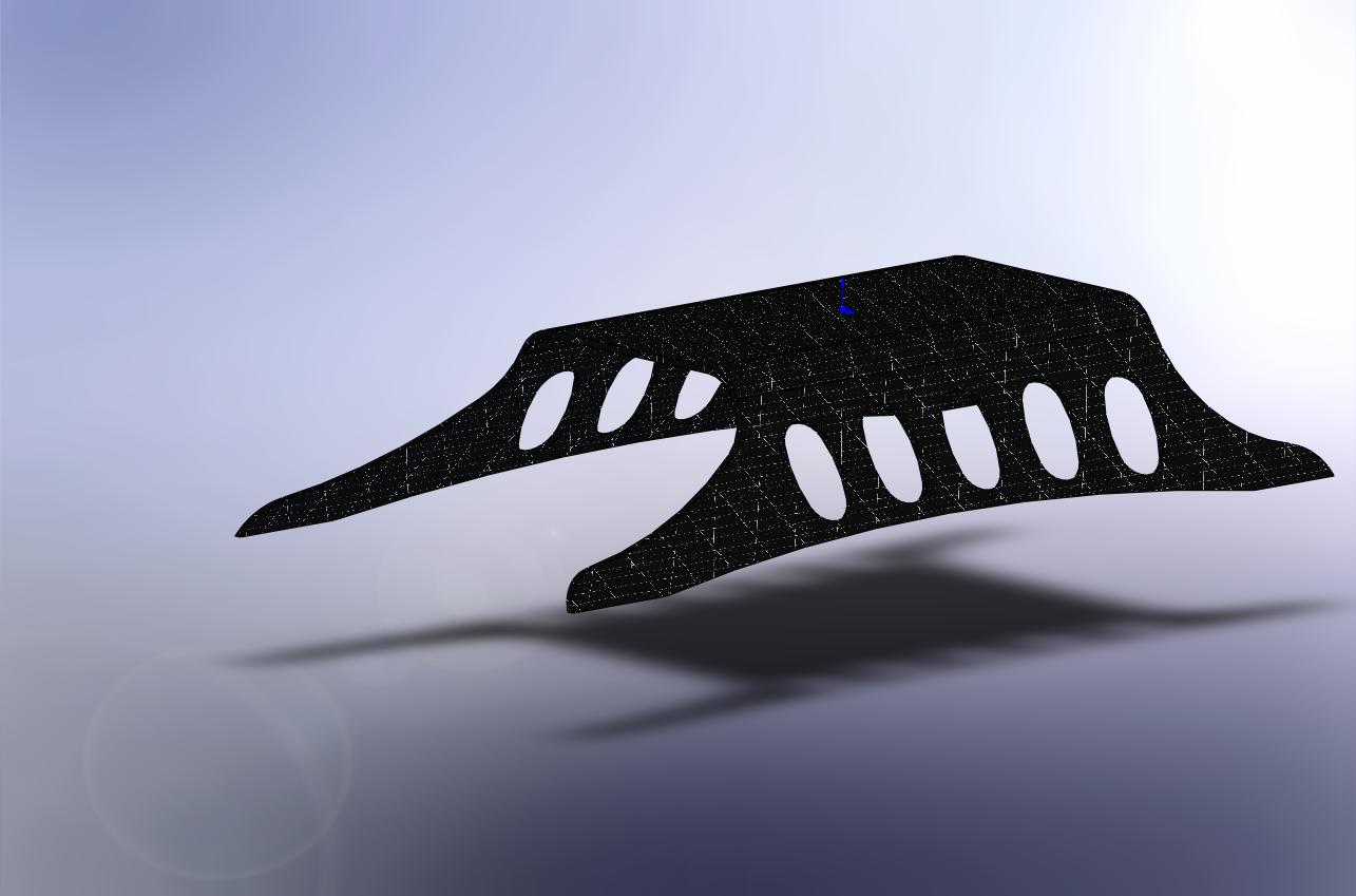

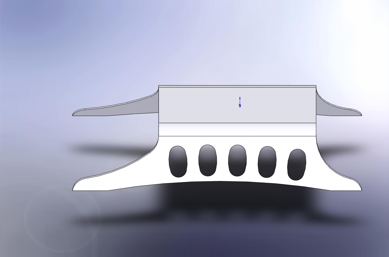

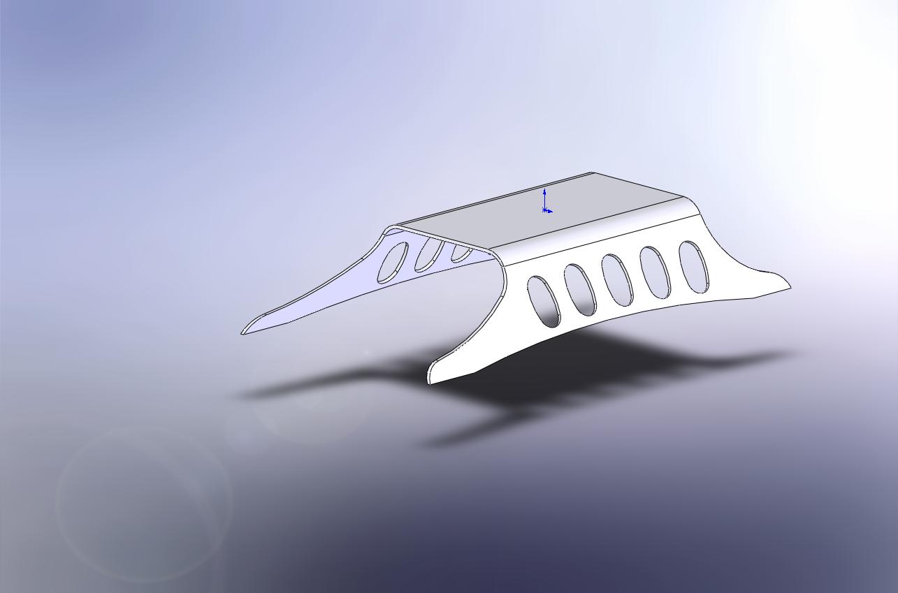

so, hab endlich mal am PC bisschen probiert, bin jetzt erstmal zu diesem Entwurf gekommen, den ich dann wohl auch verwirklichen werde...mal schauen, wann das dann wird, vtl. mach ich heute Abend noch was...

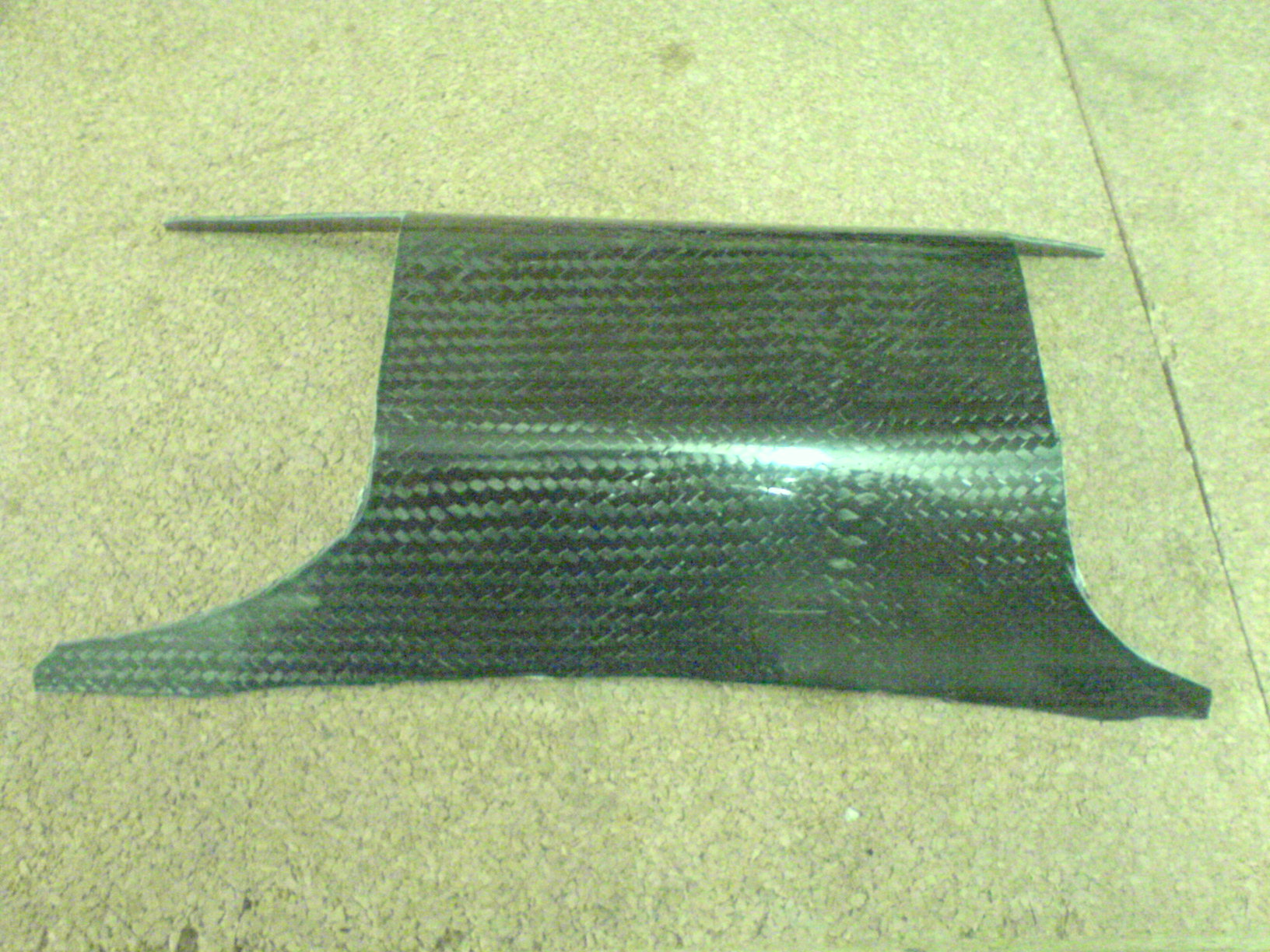

so, hab mal angefangen, gar nicht so einfach, ist doch ganz schön fordernd für den Dremel und die Scheiben^^
Ist noch nicht fertig, nur die grobe Kontur ausgeschnitten, die Löcher an den Seiten fehlen noch und oben kommt auch noch ein REchteck raus. Im jetztigen Zustand wiegt das ganze 93 g, ich denke dass ich also bis ca. 60-70 g runterkomme, was dann ziemlich nah am Serienfahrwerk ist.

Bayernheli01
Beiträge: 8121
#30 Re: Juhuuuuuu
Beitrag von Bayernheli01 »
mann o mann
das sieht ja mal richtig schick aus 8)
wie sieht es denn mit dem Gewicht bisher aus???
