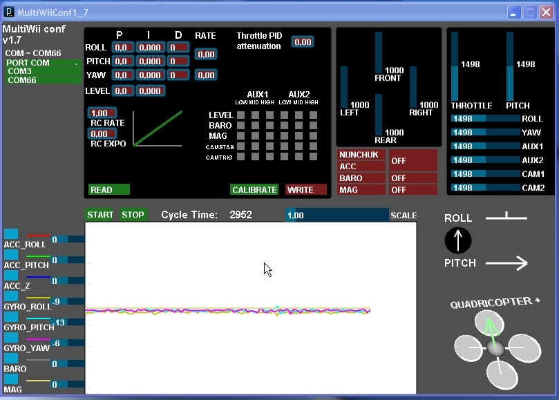

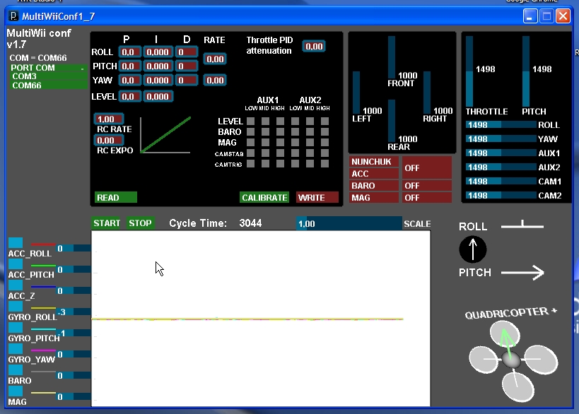

Manfred, was für einen WMP+ Clon hast du eigentlich? Nicht alle Clone lassen sich mit 400kHz betreiben, die Originale schon gar nicht. Wenn die Kalibrierung falsche Werte ermittelt, müßtest du ein leichtes Driften der Gyro-Achsen sehen (Werte ungleich 0 im Ruhezustand), aber keine regelmässigen Sprünge.
Du könntest auch mal ausprobieren, was passiert, wenn du die Zeilen 1015ff
Arnd,
ich weiß nicht, welchen Clone ich habe.
Er läuft AUCH mit 400kHz, aber die automatische Kalibrierung klappt nicht so recht...
ZU Deinem Vorschlag:
mit auskommentierten Zeilen 1015 bis 1017 sieht das Signal sehr unruhig aus, mit den Zeilen wesentlich ruhiger
(hier zwei Aufnahmen im 100kHz Betrieb, siehe Cycle Time)
100kHz und auskommentierte Zeilen 1015ff
100kHz und mit den besagten Zeilen

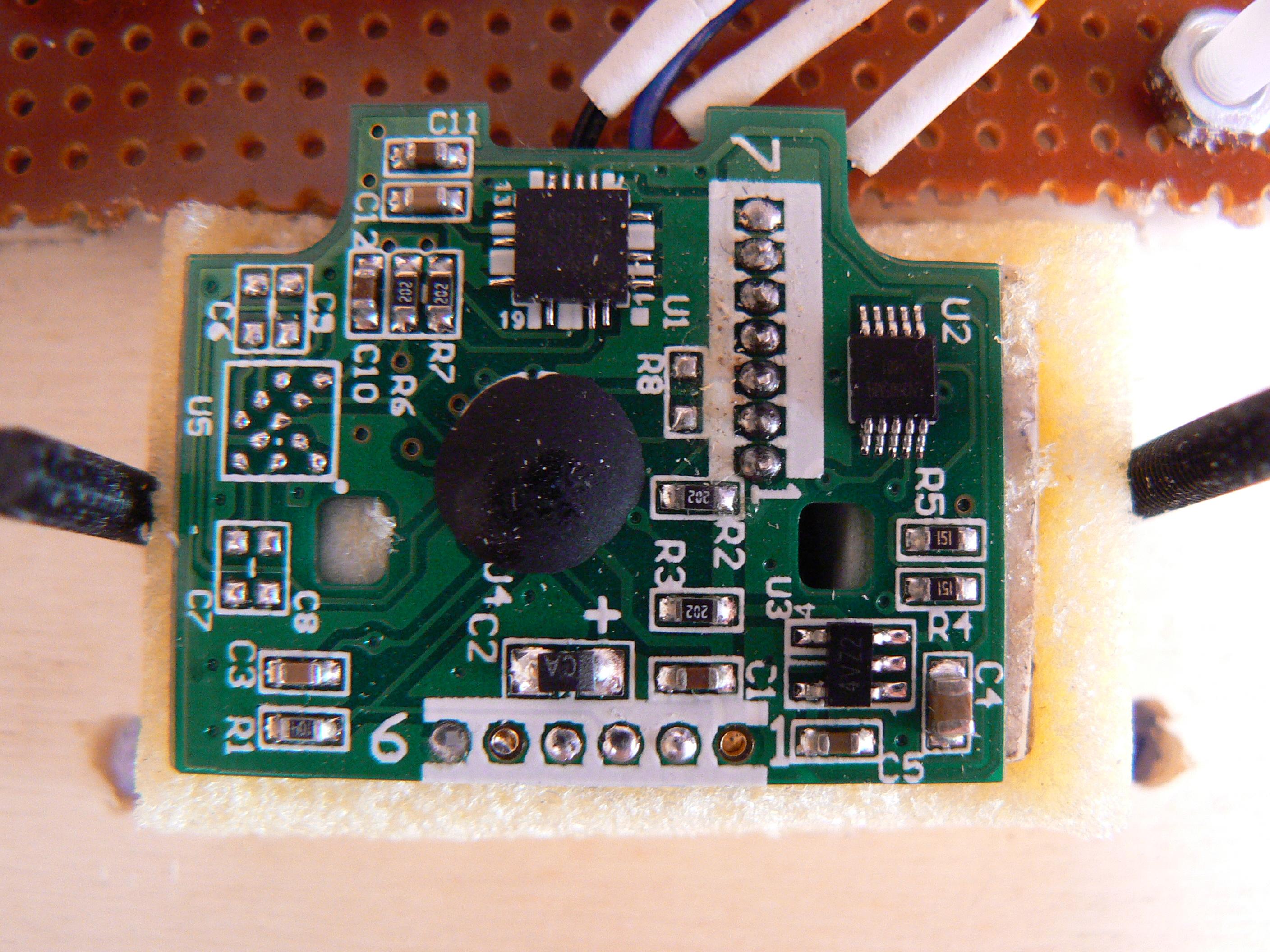

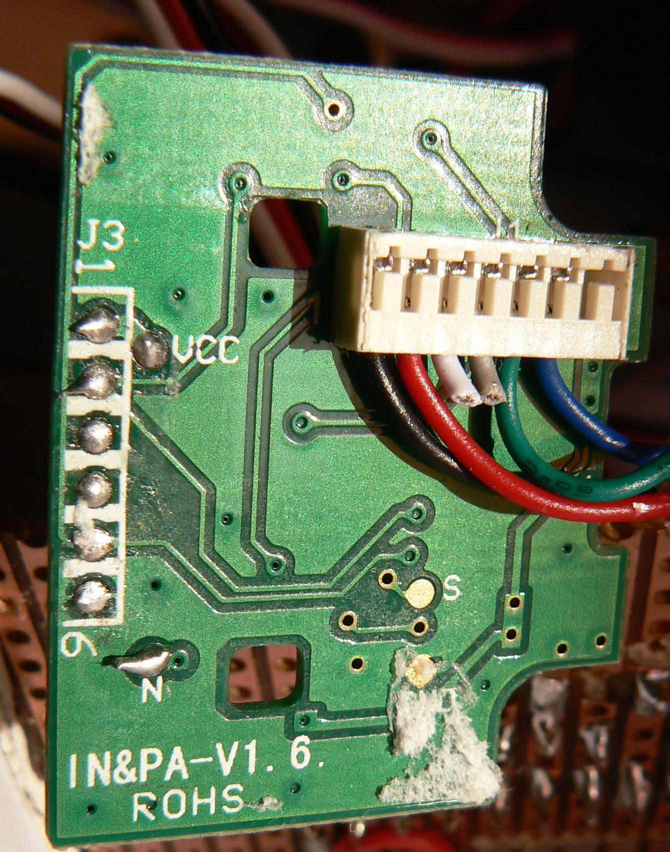

Und noch zwei Aufnahmen meines WMP
die eine Seite...
die eine Seite...
und die andere Seite
Gruß Manfred

Manfred, autsch, von der Sorte hatte ich auch schon einen, der hat bei mir nie richtig funktioniert. Im Vergleich zu anderen Clones produziert der ziemlich riesige Ausschläge, und auch dieses "Rauschen" in den Gyro-Werten (wie bei dir im zweiten Bild) bekam ich nie völlig weg. Im Hauptthread gab es vor einiger Zeit ein paar Posts zu dem "IN&PA-V1.6" Clone, scheint auch bei anderen Probleme zu geben. Hol dir besser einen anderen (am besten ein Original, da gibts keinen Stress).
Ciao, Arnd
r0sewhite
Beiträge: 1757
Wohnort: Augsburg
#53 Re: WiiCopter vergisst Einstellungen
Beitrag von r0sewhite »
Genau so einen hatte ich in meinem ersten Quad+ auch drin. Mit 100KHz hiel sich das Rauschen in Grenzen. Die Ausschläge waren in der Tat relativ groß, so dass es mir den Quad beim ersten Test mit einem P-Wert von 4.0 glatt aus der Hand gerissen hat. Mit P 3.3, I 0.024 und D13 lief er aber ganz ordentlich. Ich kann jetzt nicht behaupten, dass die beiden nachfolgenden Quads mit original WMP besser laufen/liefen.
Tilman
www.microcopters.de
yacco
Beiträge: 4728
Wohnort: Aßlar
#54 Re: WiiCopter vergisst Einstellungen
Beitrag von yacco »
Das Problem mit dem IN&PA v1.6 scheint zu sein, dass der einen ITG 3205 statt eines ITG 3200 Gyros drin hat.
http://www.rchelifan.org/viewtopic.php? ... 5#p1181120
http://www.rchelifan.org/viewtopic.php? ... 5#p1190388
http://forum.xufo.net/bb/viewtopic.php?t=13190
Ciao, Arnd
