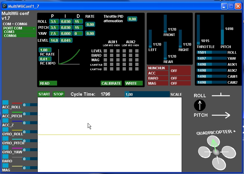

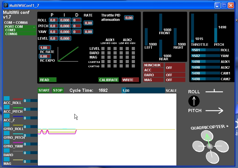

Hallo zusammen,
die Einstellungen als solche (PID u.a.) bleiben bei meinem Aufbau erhalten,
aber nicht die WMP-Kalibrierung...
wenn ich von von der USB-Versorgung auf LiPo-Akku-Versorgung wechsele!
Gerade eben nachvollzogen:
Bild1: Mini, WMP und der Empfänger arbeiten auf der USB-Versorgung,
die Gyro-Werte sind irgendwas außer Null, speziell der Gyro-Yaw Wert zeigt rythmische Ausschläge
Bild2: Kalibrierung durchgeführt, Gyro-Werte liegen auf Null
Bild3: Motor ein (fiktiv! ohne LiPo kein Motorstrom, aber alles andere arbeitet, auch die Ruderausschläge und -trimmung sind zu erkennen)
Bild4: USB-Versorgung abgeklemmt, LiPo angesteckt, Werte werden eingelesen
erneut der Offset der Gyrodaten und die massiven Störungen auf der Gyro-Yaw-Seite,
nach Kalibrierung wieder alles sauber.
Jetzt noch die Gegenprobe - LiPo abziehen, Pause, LiPo anstecken, prüfen...
(ohne Bild) erneut die Offset-Werte und die Impulse auf Gyro-Yaw wie im letzten Bild!
Nach meiner Erinnerung treten zumindest die Impulse nicht auf, wenn die I2C-Geschwindigkeit wieder auf 100kHz eingestellt ist.
Muss ich noch überprüfen, aber im Moment habe ich frisch ein anderes Problem:
der rechte Motor stellt sich beim Probelauf in der Hand mit Viertel- / Drittelgas abrupt ab!
