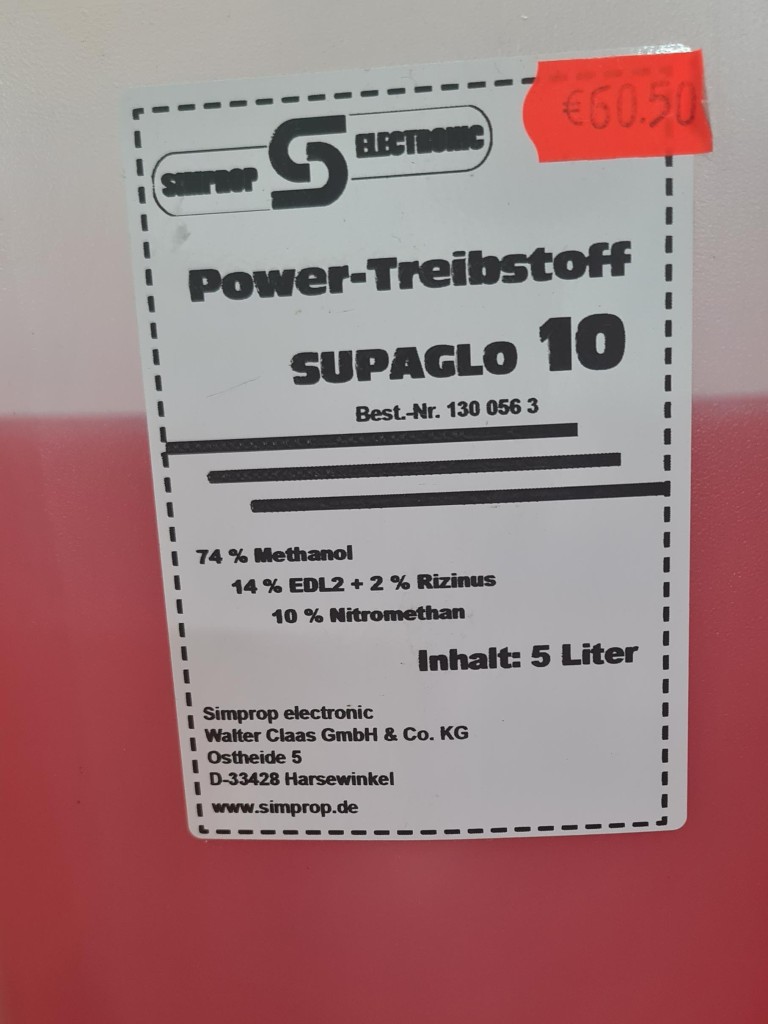

ok, werde ich versuchen umzusetzen. Aber wie gesagt, ich habe halt Angst das ich den Motor schrotte, wenn er zu mager ist. Aber mal schauen was passiert, wenn ich damit ins Feld fahre, wo ich mehr Freiraum habe, als hier in der Einfahrt. War ja auch nur als Test gedacht, ob er von den Einstellungen her soweit ok ist und man sich nur noch mit den Motor befassen muß. Und so wie es aussieht passt die TS und das Heck. Der Rest zeigt sich wenn ich im Feld teste.
Und das ist der Sprit den ich verwende
Gruß Jörg
