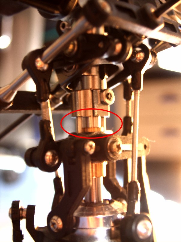

Habe mich seit einiger Zeit mal wieder meinem Heli gewidmet. (Irgendwann muss der ja mal fliegen)
Mir ist aufgefallen, das ich bei ca 8° Pitch schon das "Ende" erreicht habe. Das kann ja so nicht normal sein.
Irgendwie sieht für mich diese Kupferhülse komisch montiert aus (zu weit oben). Das war allerdgins ja schon so.
Weiß einer was ich da evtl. tun kann?!?

Das die Messingbuchse ein wenig oben aus dem Pitchkompensatorzentralstück rausschaut ist normal und völlig in Ordnung. Wenn Du nicht genug Pitch aus dem Kopf rausholen kannst, dann ist die Grundeinstellung falsch. Ich habe einen max. Pitchverstellbereich von +/- 13°. Also noch mal von vorn anfangen. Falls Du Probleme damit hast, so schaue zuerst mal im Wiki nach der richtigen Grundeinstellung. Falls dann immer noch Fragen sind, dann melde Dich.

Bei mir gugt die Messingbuchse NICHT raus.
Muss das so?

Align hat mal das Zentralstück überarbeitet. Beim alten war die Buchse oben in der Tat bündig und schaute unten auch weniger weit heraus. Bei der letzten Änderung wurde die Buchse verlängert, weil die Führung zu kurz war und das Pitchkompensatorzentralstück deshalb zu viel Spiel durch Kippeln hatte.

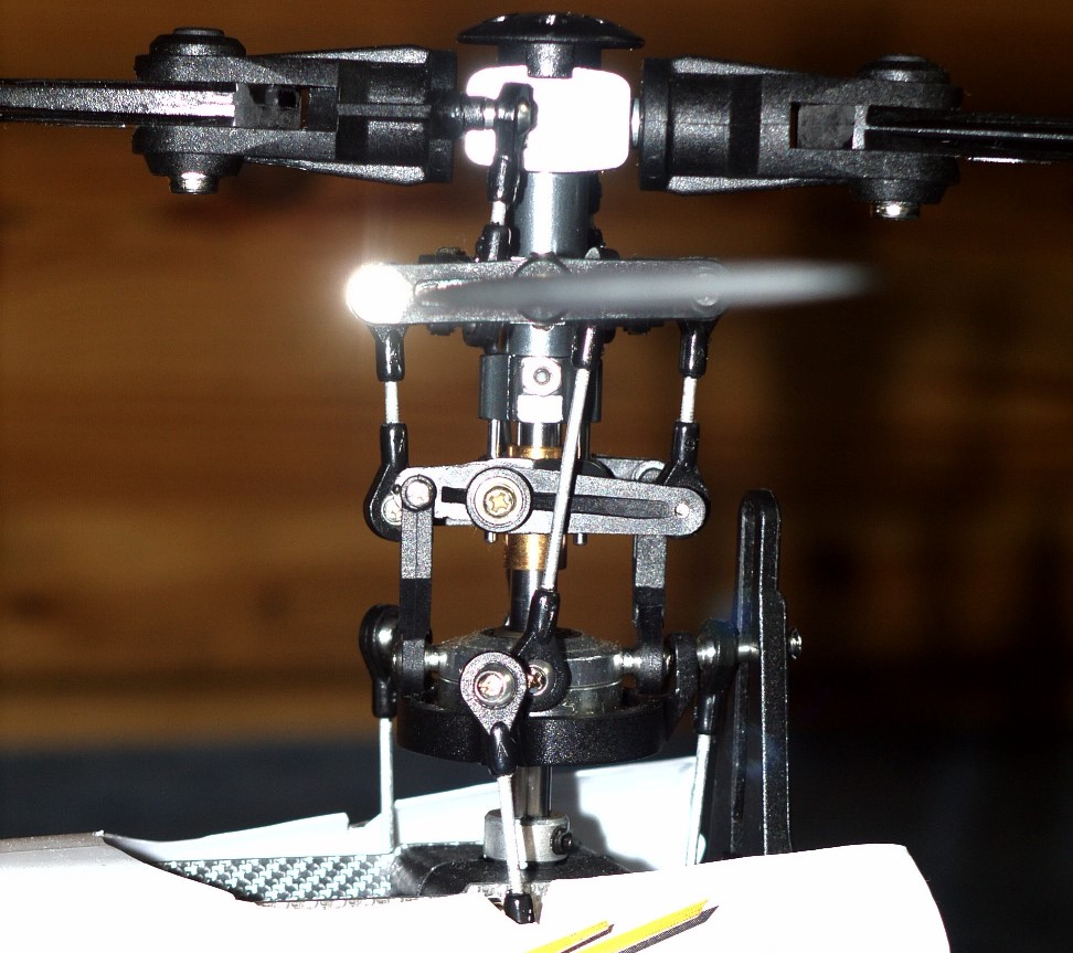

Ich weiß 1mm kann viel sein. Aber das kann nicht das Problem sein. Minuspitch habe ich massig. Meine Pitchlehre geht bis -12° und Pitch habe ich bestimmt um die -15° oder sogar noch mehr. ALso genau das was da zuviel ist, fehlt mir am anderen Ende.
Der lange "Linkage Rod" müsste meines Erachtens nach bei der 0° Stellung ein ganzes Stück länger sein. Aber soviel kann ich die Dinger ja auch nicht auseinanderdrehen.
Habe mal ein besseres Bild angehangen. Paddel und Blätter sehen darauf irgendwie schief aus, liegt aber am Bild.
Bild ist mit 0° Pitch.

ich meine die Hebel des Pitchkompensators stehen leicht schräg, sodass die TS noch ein wenig tiefer müsste. Das würde auch mit Deinen Pitchwerten zusammen passen. Wie misst Du denn die Gestängelängen? Die kurzen sehen schon so aus, als würden sie passen...

Was ich auf den ersten Blick sehe, ist das offensichtlich die Taumelscheibe zu weit oben ist. Die Gestängelängen aus der Anleitung sind sowieso nur als Anhaltswerte zu sehen. Man muss sie auf die eigenen Gegebenheiten anpassen. Die Taumelscheibe sollte bei Pitchknüppelmitte einen Abstand von der oberen Domplatte von 10,5-11,5 mm haben. Dann passen auch die anderen Wege. Mach nochmal ein Foto ohne Haube, bei Pitchknüppelmitte. Dabei sollten auch die Servos zu sehen sein.

. Vorher sage ich hier nix mehr - ausser das die Ts zu hoch ist (11,5 ist auch schon m.e. zuviel - 10,5 - 11,0)

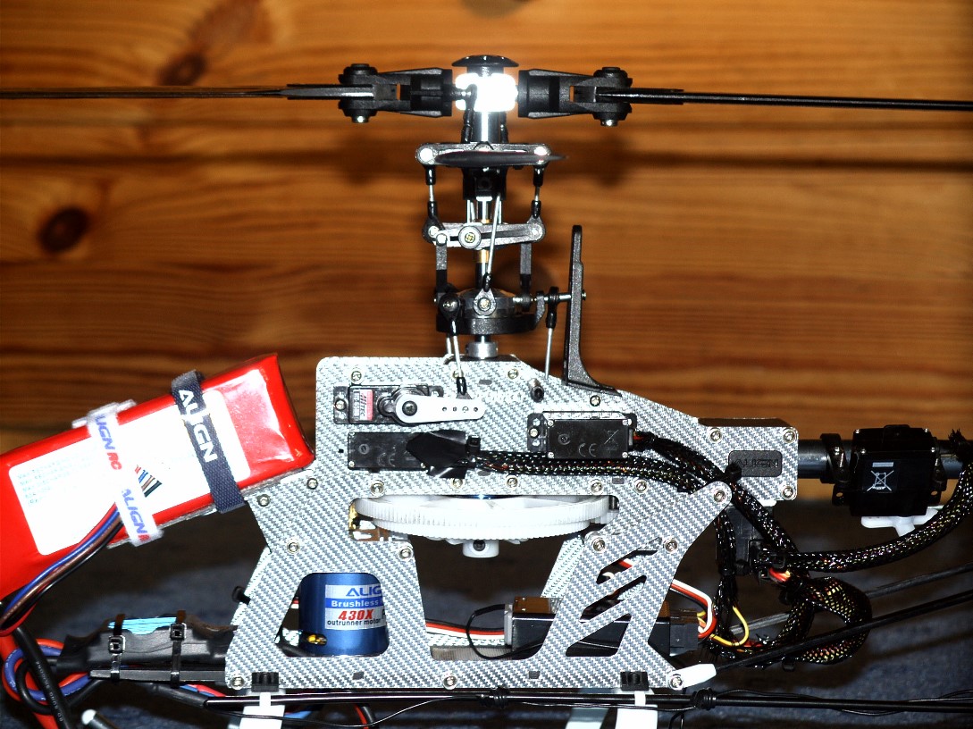

Also ich hab jetzt mal den ganzen Rotorkopf auseinandergerupft und neu zusammengebaut.
Habe nochmals GENAU die Längen der Gestänge wie in der Anleitung eingestellt. Passte natürlich wieder nicht.
Hab mir das Ganze aber nochmal genauer angesehn, und habe nun die kleinen Gestänge die an die Blatthalter kommen so weit zusammengeschraubt, das ich nun mein maximum von 13° positiven Pitch bekomme.
Dadurch befindet sich nun natürlich auch die Taumelscheibe da wo sie eigentlich hin gehört.
Ob das nun die richtige Art und Weise war weiss ich nicht aber es hat den erwünschten Effekt gebracht, also bin ich zufrieden

Habe das Bild im übrigen gefunden. Größer hab ich es nicht, hab ich selber irgendwann mal geschickt bekommen.
