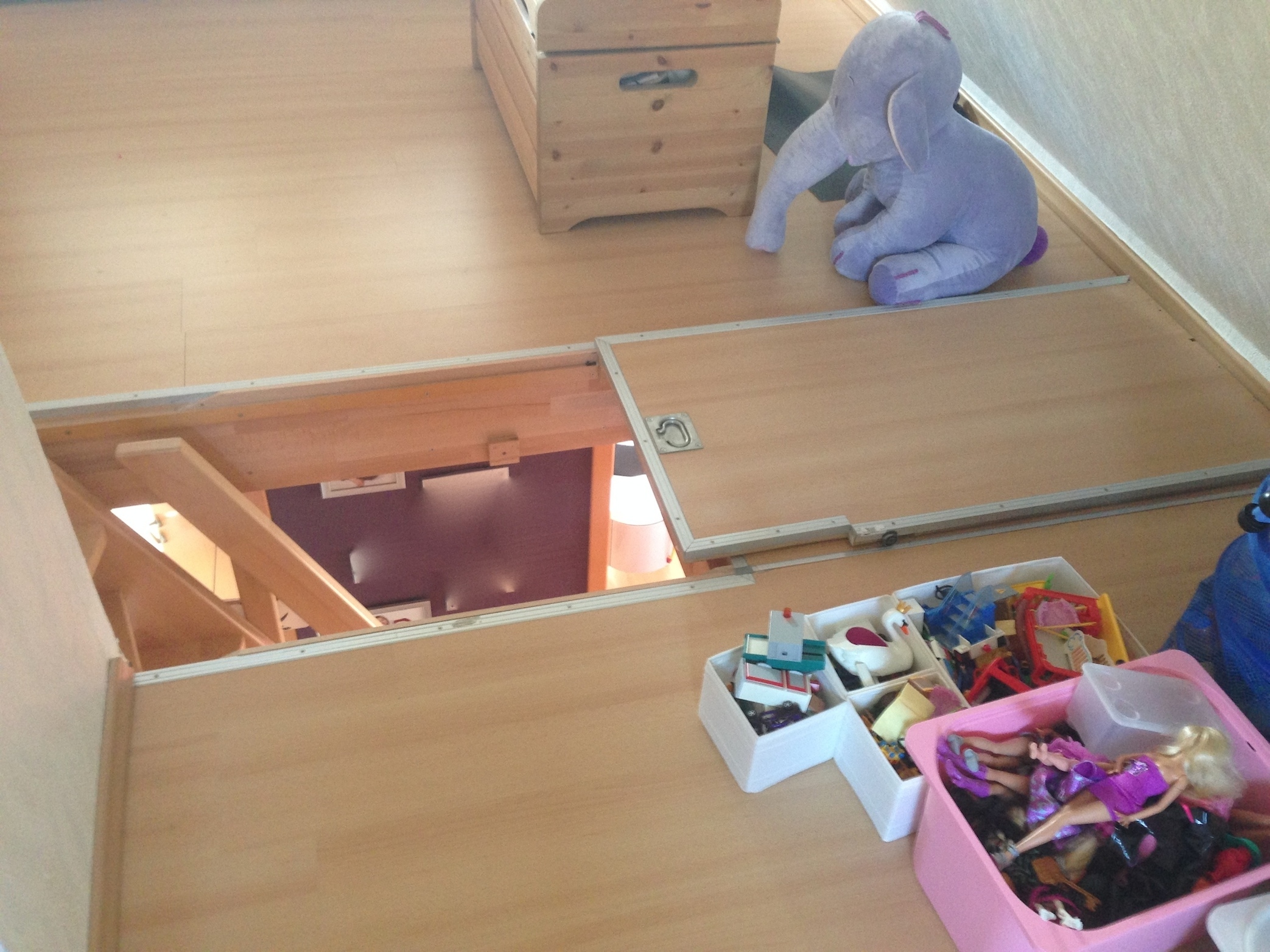

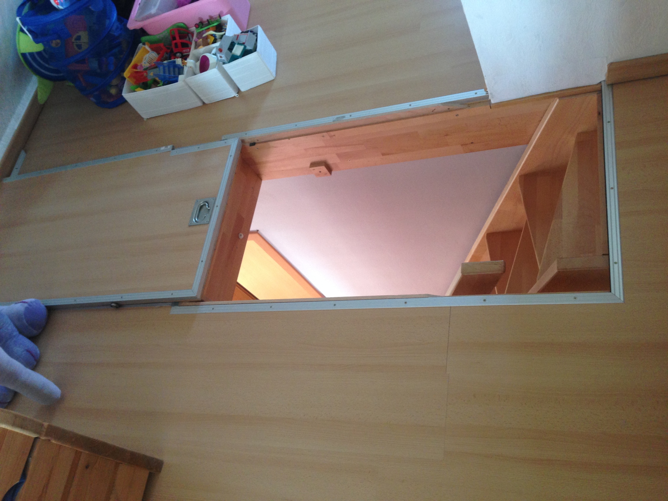

HI,
Unser Schlafzimmer ist im Spitzdach, erst war da eine normale Dachlukenleiter diese haben wir ausgetauscht als unser Sohn zur Welt kam da er auch mit da oben schlafen muss.
Dann habe ich eine Klappe, die das Loch im Boden verschliesst von einem Klappmechanismus in ein Schiebemechanismus geändert.
Jetzt würde ich das gern noch elektrisch umwandeln, leider fehlt mir der zündende Einfall wie man so was ma besten umsetzt, da die Klappe sich ja ca zwei cm anheben muss was ich Mechanisch auch schon umgesetzt habe.
Hier mal zwei Bilder wie es zur Zeit aussieht.
- IMG_1494.JPG (1 MiB) 518 mal betrachtet
- IMG_1493.JPG (1.06 MiB) 519 mal betrachtet
Gruß Fussel

#2 Re: Fussels Baustelle, ich brauche Hilfe
Frag' doch den lila Elefanten ob er das für euch macht
Nee mal ehrlich... also das Problem ist ja, dass sich die Klappe sowohl vor als auch zurück schieben muss.
Wäre es vlt. möglich einen Antrieb in die Klappe selbst einzubauen? Wie dick ist sie denn? Sieht mir nur nach ca. 2cm aus, dass wird natürlich nicht so einfach sein.
Markus
Markus

#3 Re: Fussels Baustelle, ich brauche Hilfe
lol, kannst Du Lila Elefanten nicht leiden oder was
Also es sind nur zwei cm ich würde aber den Antrieb auch auf bzw. auch unter die Klappe setzen, eine Antriebs Idee hätte ich ich ja auch, das wäre ein Rolladenmotor, nur wie gehe ich weiter vor?
Wie bekomme ich die Vorwärtsbewegung da rein.

#4 Re: Fussels Baustelle, ich brauche Hilfe
hmmm ... Rolladenmotor läuft ja in beiden Richtungen, ist nur eine Frage der AnsteuerungGoldfussel hat geschrieben:das wäre ein Rolladenmotor, nur wie gehe ich weiter vor?
Die Rolle, wo normalerweise der Rolladen aufgewickelt wird, mit Gummi überziehen, so das darüber durch die Drehbewegung, die Klappe geschoben, bzw. gezogen wird. Die Klappe über Räder auf einem Profil führen (zumindest die hintere Seite der Klappe).
Gibt nur noch ein Problem des Absenken wenn Klappe geschlossen, den dann müsste sich der Rolladenmotor auch absenken bzw. beim Öffnen wieder zuerst anheben.

#5 Re: Fussels Baustelle, ich brauche Hilfe
hm.... Spindelmotor und Zahnstange, ähnlich wie beim elektrischen Schiebedach. Problem ist nur die Unterbrigung der Komponenten, die schnell zur Stolperfall. Das Ganze sollte idealerweise in einer Führung laufen um ein seitliches versetzen zu verhindern. Wie man das im Detail umsetzt kann ich so im moment nicht sagen, ging mir halt gerade durch den Kopf. Evtl. hilfts ja für das weitere Brainstorming ?
#6 Re: Fussels Baustelle, ich brauche Hilfe
Ich würde außerdem empfehlen darauf zu achten das sich die Klappe auch weiterhin ohne Strom offen lässt
#7 Re: Fussels Baustelle, ich brauche Hilfe
Technisch ist das bestimmt realisierbar...
über Spindelmotor, oder aber über kleine Stahlseile mit Umlenkrollen und Antrieb (nur wo unterbringen? in der Platte selbst?) Kannst du denn in die Zwischendecke noch so eine Art Spindelantrieb unterbringen?
Zwischendecke umbaubar:
Deine Luke wird ja mechanisch schon geführt. Ich würde an der Zwischendecke rechts und links so Spindelantriebe ( wie beim Linearservo) anbauen. Diese Spindelantriebe haben dann entweder jeweils ein Motor (muss über Steuerung syncron gehalten werden) oder aber ein Getriebe und einen Motor. In die Laufkatze (oder wie auch immer es heisst) kannst Du dann deine geführte Tür einhängen.
Sollte es mal keinen Strom geben, dann kannst sie weiter händisch öffnen.
Problematisch sehe ich das Thema Sicherheit ( grade mit dem Kind) obwohl es egal ist ob man eingequetscht wird oder aber durch so eine Luke stürzt.

#8 Re: Fussels Baustelle, ich brauche Hilfe
Jain, Runterfallen kann man jetzt schon. Ob die Türe Händisch oder elektrisch nicht zu gemacht wurde spielt dabei keine Rolle, aber durch den Antrieb eingequetscht werden ist eine neue GefahrenquelleBronxx hat geschrieben:Problematisch sehe ich das Thema Sicherheit ( grade mit dem Kind) obwohl es egal ist ob man eingequetscht wird oder aber durch so eine Luke stürzt.
