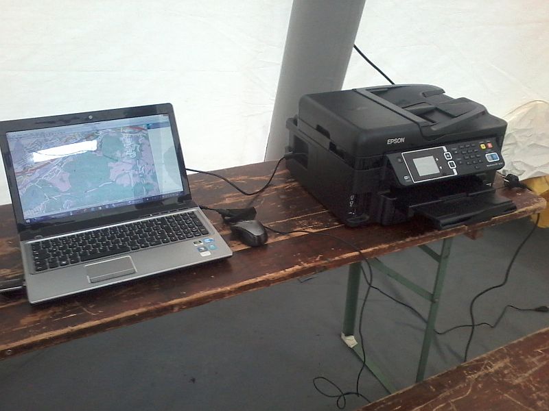

Danke für den Tipp !
Es ist nun endlich ein Epson WorkForce 3620 eingezogen.
Am Freitag angekommen, Freitag abend kam eine Alarmierung, ohne Testlauf gleich in den realen Einsatz, den ganzen Samstag auch im realen Einsatz um Karten und Einsatzdetails zu drucken :
Der Drucker lief wunderbar. Schnell betriebsbereit, schneller Druck, gute Audrucke, sofort wasserfest.
Die Druckkosten pro Seite sind weniger als die Hälfte der 2-er Modelle der WordForce-Serie, Papierfach ausreichend groß. Scannen auf USB-Stick geht auch.
Für Betrieb bei Hitze und bei Kälte und Feuchtigkeit muss der Drucker noch zeigen was er kann.
Also nochmal Danke für den Tipp Michael !
Hab schon viele Anfragen was das denn für ein Drucker war
Grüße Bernd
