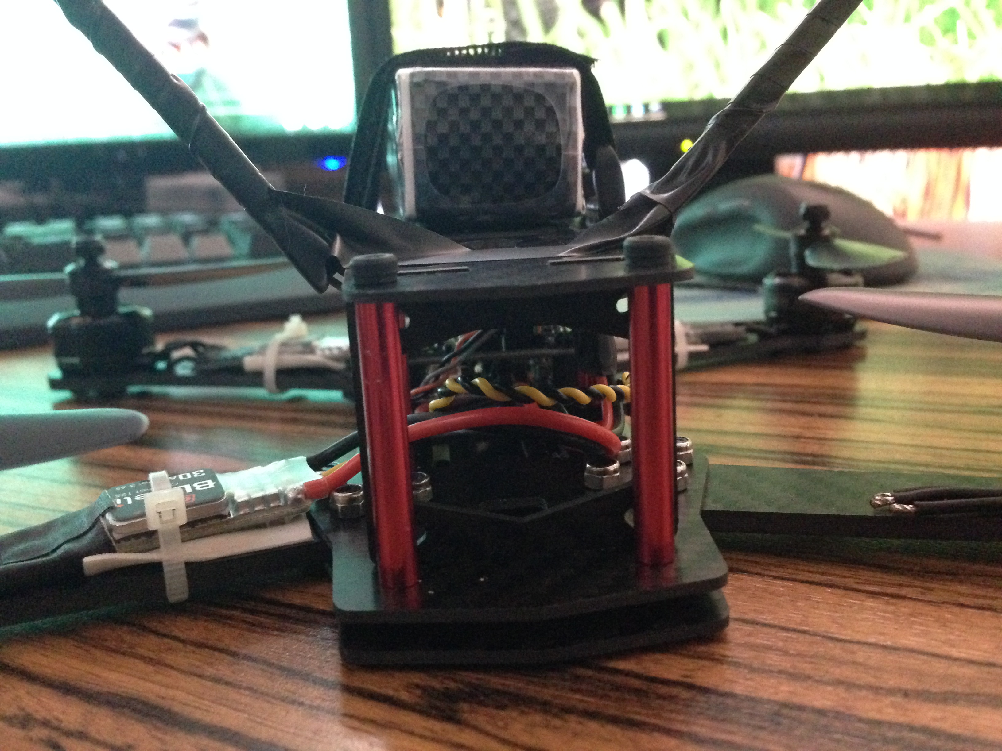

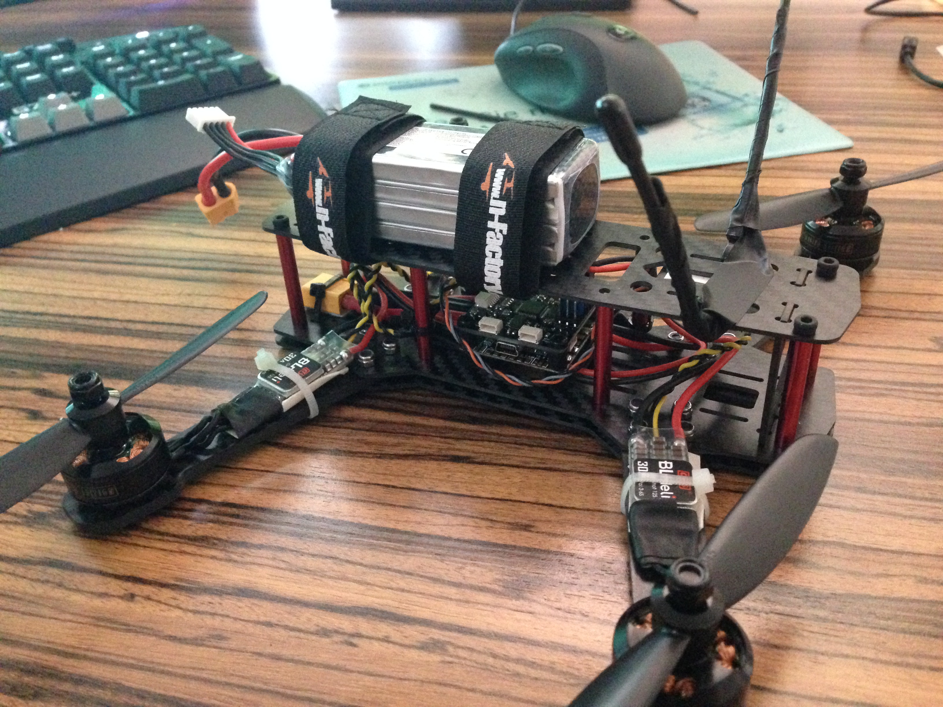

So, nachdem ich den Ärger über den Regler verdaut habe und meine Restfettn von der Maturafeier halbwegs abgeklungen ist hab ich mich mal daran gemacht die Kabel ein bisschen schöner zu verlegen und darüber nachzudenken, wie ich die beiden Antennen am besten verlege. Im Endeffekt habe ich jetzt ein Antennenröhrchen an einem Kabelbinder festgeklebt und das ganze mit Klebeband fixuert. Die Antenne lassen sich so jetzt nichtmehr in die Rotoren biegen und stehen optimal im 90° Winkel.
Auf der Vorderachse herrscht noch ein bisschen Chaos, da ich zuerst den Regler noch verlöten muss bevor ich die Kabel machen kann.

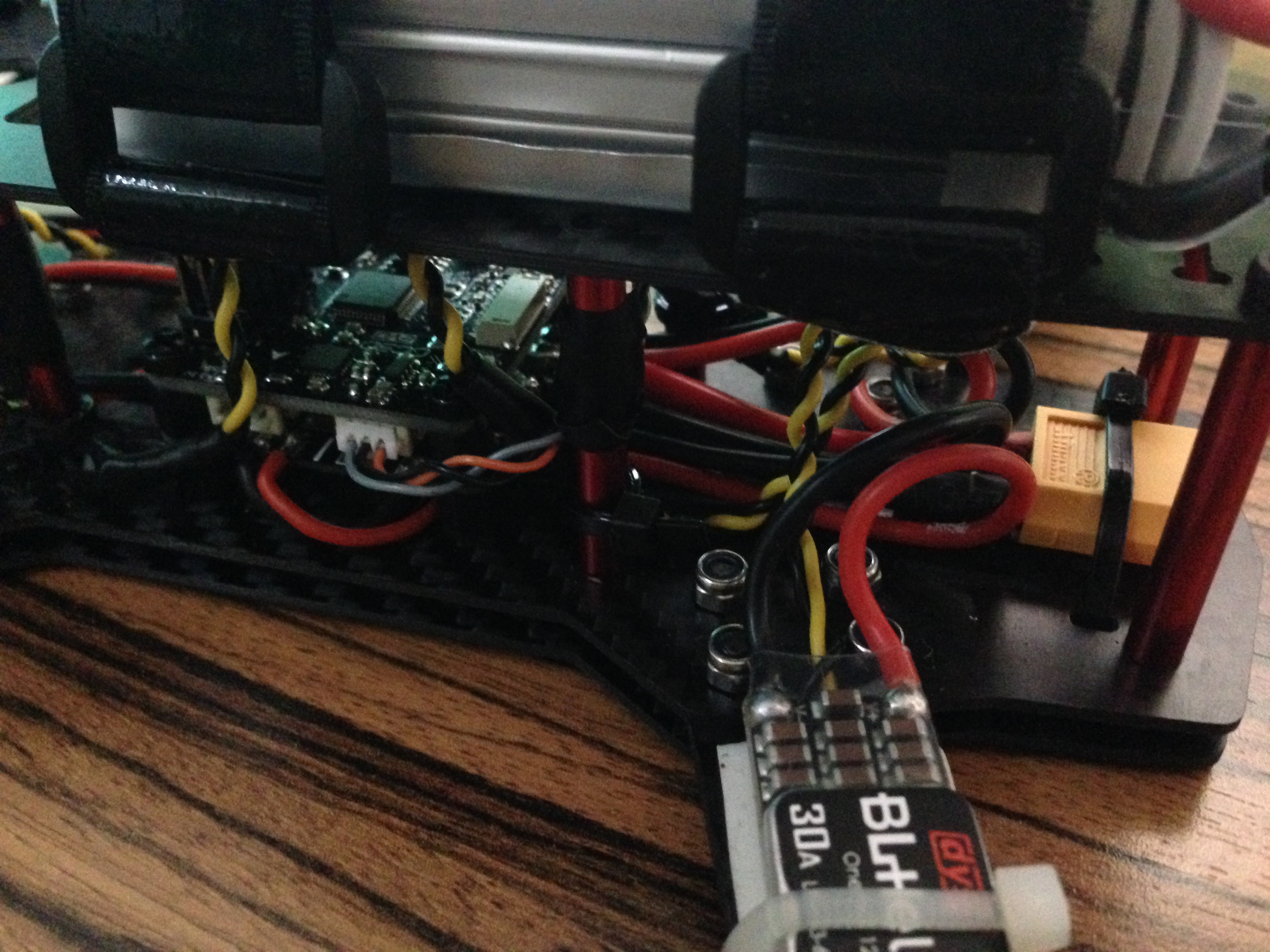

Doof das deine PINs am CC3D nicht winkelig sind. Oder täuscht das und du hast für die ESC Stecker nach oben genug Platz?
Comavi
Beiträge: 1196
Registriert: 14.07.2013 15:17:25
#45 Re: Jetzt hat mich der Coptervirus auch befallen...
Beitrag von Comavi »
Ja leider, winkelige Pins wären besser gewesen. Ich hab jetzt allerdings die kürzeren Distanzhülsen verbaut und hab so noch ein paar mm Luft nach oben für die Stecker. Die Antennenbefestigung hab ich jetzt auch nochmal sauberer gemacht. Die ESC hab ich jetzt mal mit Gewebeband befestigt statt den KAbelbindern, da ich sonst Angst gehabt habe dass die Platine ev. bricht.
