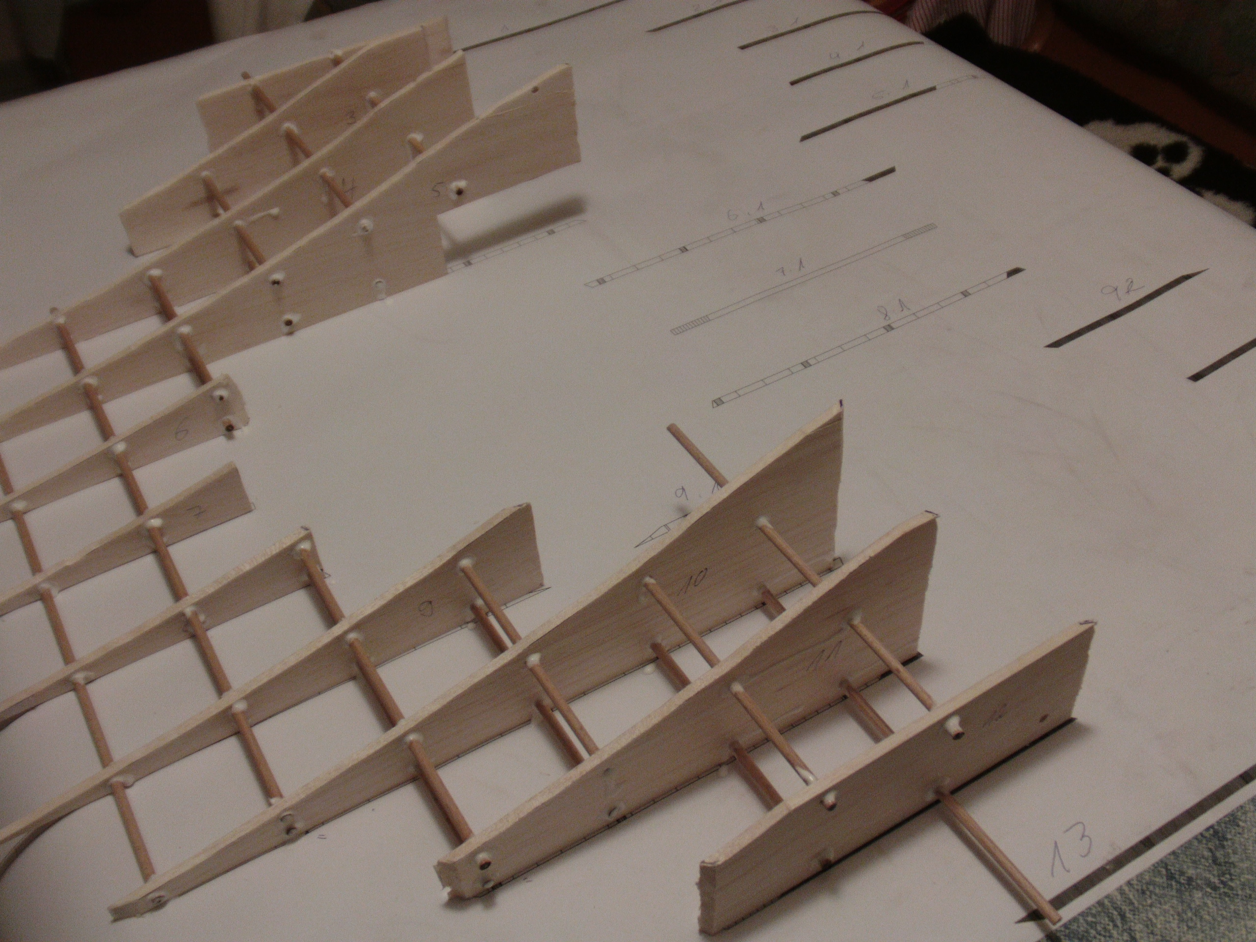

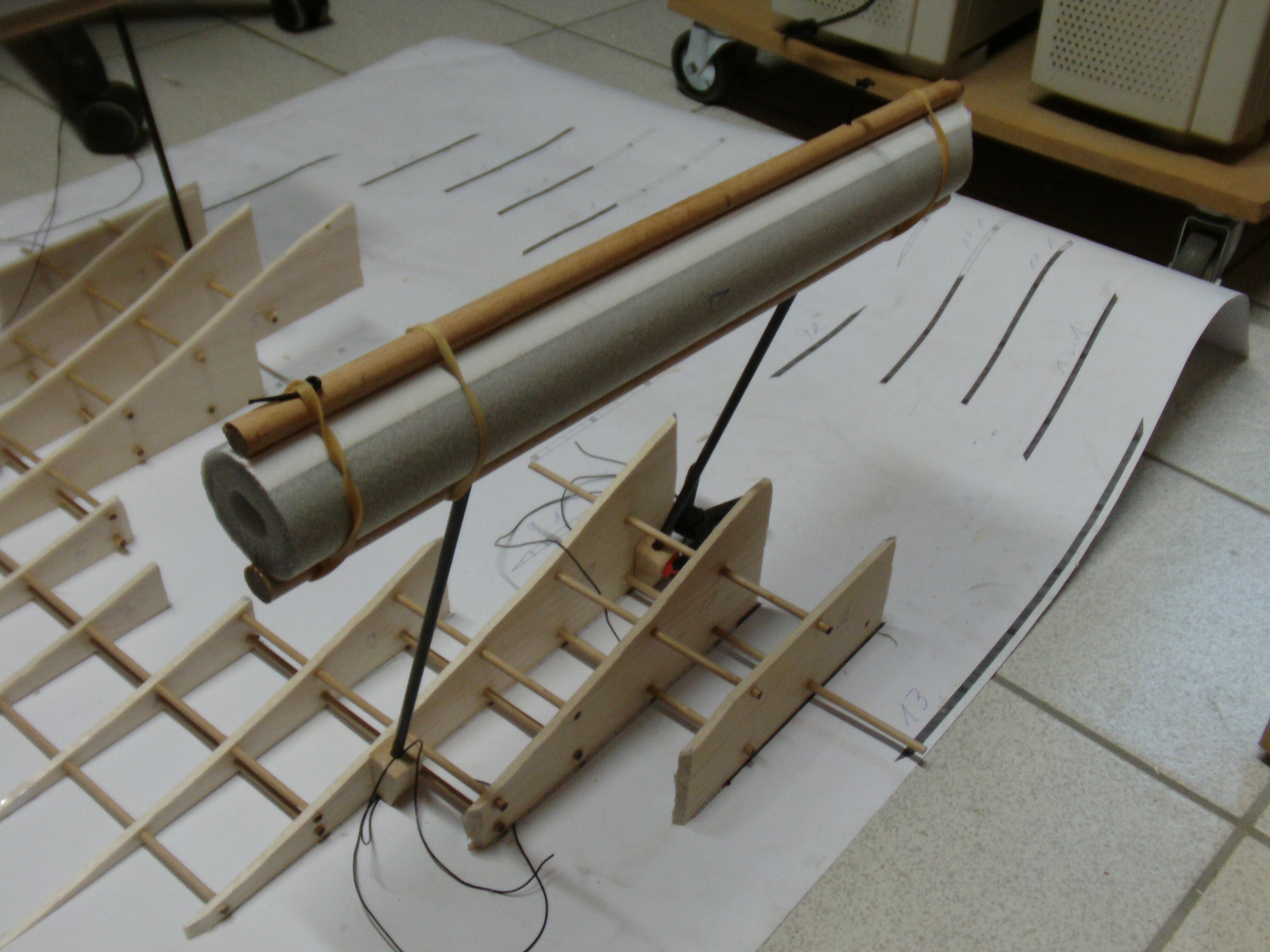

#57 Re: Quadrocopter als Raumschiff
Hallo
Hier bin ich wieder mit den neuen Bildern. Wie lange braucht man um den QC einigermassen gut zu fliegen? Wenn ich die Raumschiffzelle auf meinen QC setze, wird der dann noch einigermassen stabil fliegen oder nicht??
MfG.
Alf-1234
MfG.
Alf-1234
- Pict2041/2042/2043
- PICT2042.JPG (1.14 MiB) 3399 mal betrachtet
Alf-1234
Alf-1234

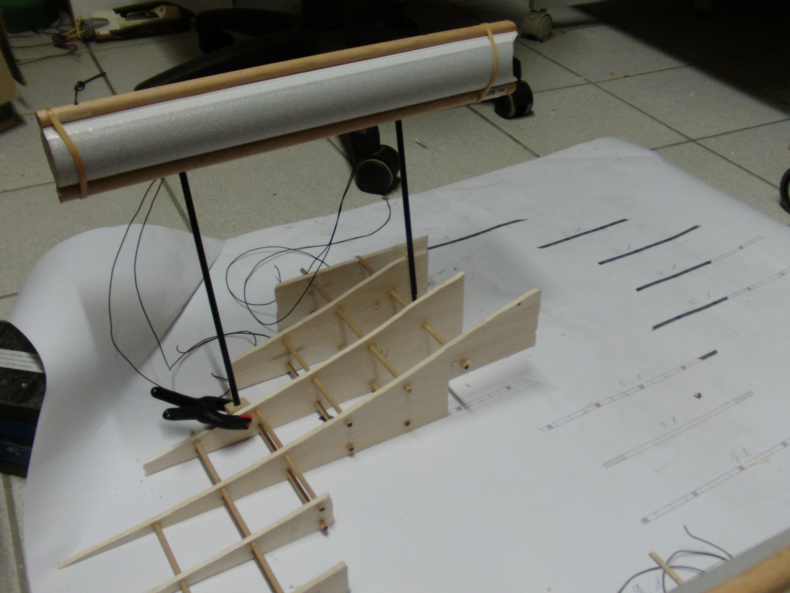

#58 Re: Quadrocopter als Raumschiff
ich denke die Kiste wird ganz nett schwierig zu fliegen werden.
Ich kenne natürlich nicht die Leistungsfähigkeit der Elektronik.
Aber alleine die Antriebsgondeln liegen so weit über dem Schwerpunkt, dass die Eigenstabilität nach meiner Einschätzung deutlich leiden muss.
Cu
Cu
#59 Re: Quadrocopter als Raumschiff
Hallo
Noch mehr Bilder.
MfG.
Alf-1234
Noch mehr Bilder.
MfG.
Alf-1234
- PICT2041.JPG (1.25 MiB) 3391 mal betrachtet
- PICT2038.JPG (1.58 MiB) 3390 mal betrachtet
Alf-1234
Alf-1234
