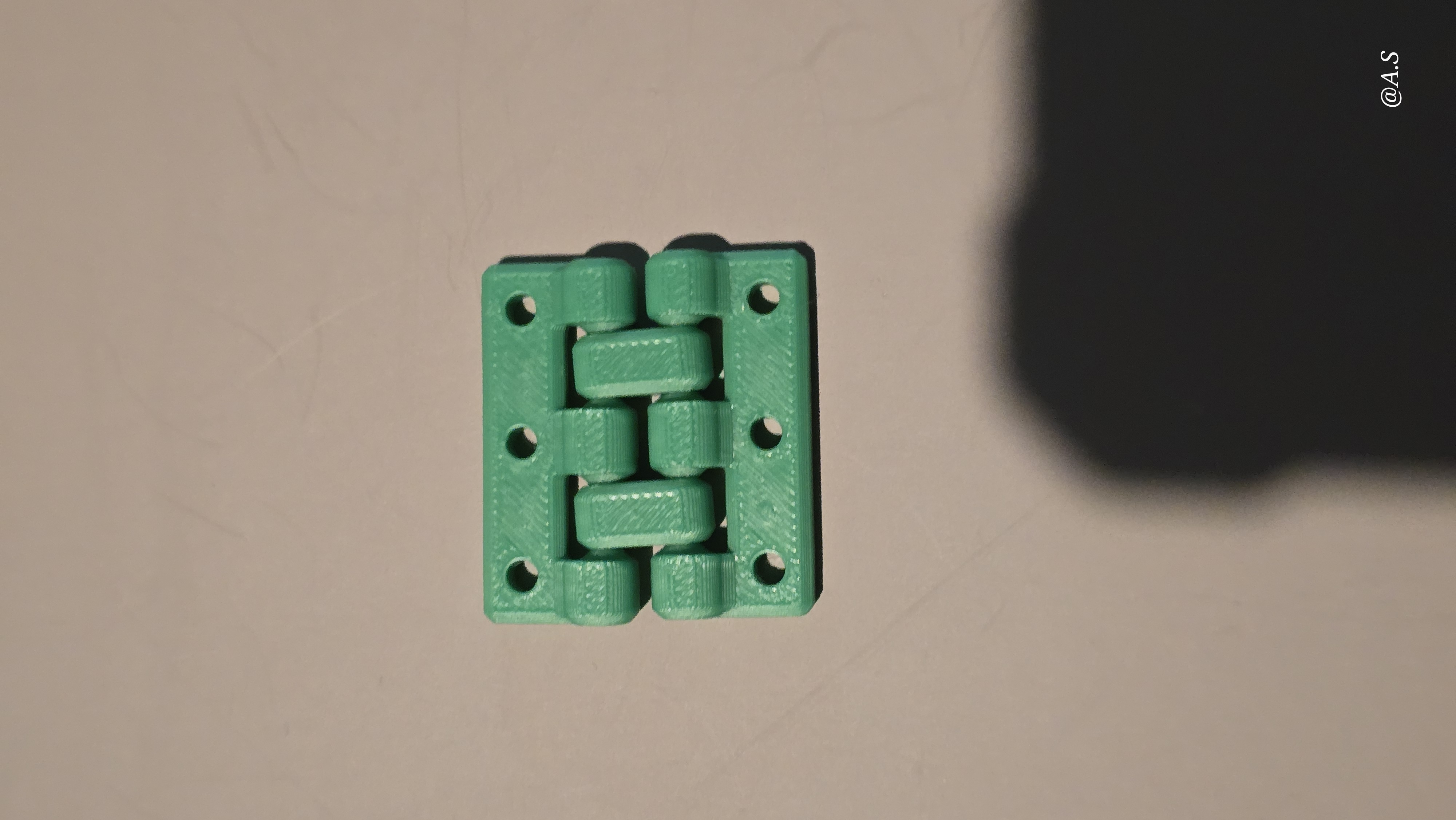

Habe ich doch gesagt. Wolltest ja nicht glauben.
Deswegen würde ich nicht den ganzen Deckel neu drucken.
Entweder mit Tinkercad neue Scharniere erstellen und ankleben.
Es gibt aber auch Scharniere aller Größen bei Thingiverse.
Wenn Du nur den Deckel neu druckst, sind die Scharniere immer noch nicht besser.
https://www.thingiverse.com/search?q=hinge&page=1
Wenn die Größe nicht passt, im Slicer skalieren

Moin,
Ich probiere mal dieses aus.
Sind ja schnell gedruckt.
Da reichen vielleicht sogar 2 Scharniere
Das ging ja verdammt schnell.
Sehr stabil,es wird alles gedruckt einschließlich Splint oder Gelenk. Die 3 neuen kommen über die originale einfach drüber.Die alten werden mit dem Dremel geglättet.
Mit etwas PA fixieren dann entsprechende Schrauben rein...
FERTIG.
Hat sogar noch den Vorteil das der Deckel komplett nach hinten weggeklappt werden kann,also sich der Deckelrand nicht mehr auf der Box befinden würde sondern dahinter.
360° Schanier
Bin mal gespannt ob das auch funktioniert wie gedacht.

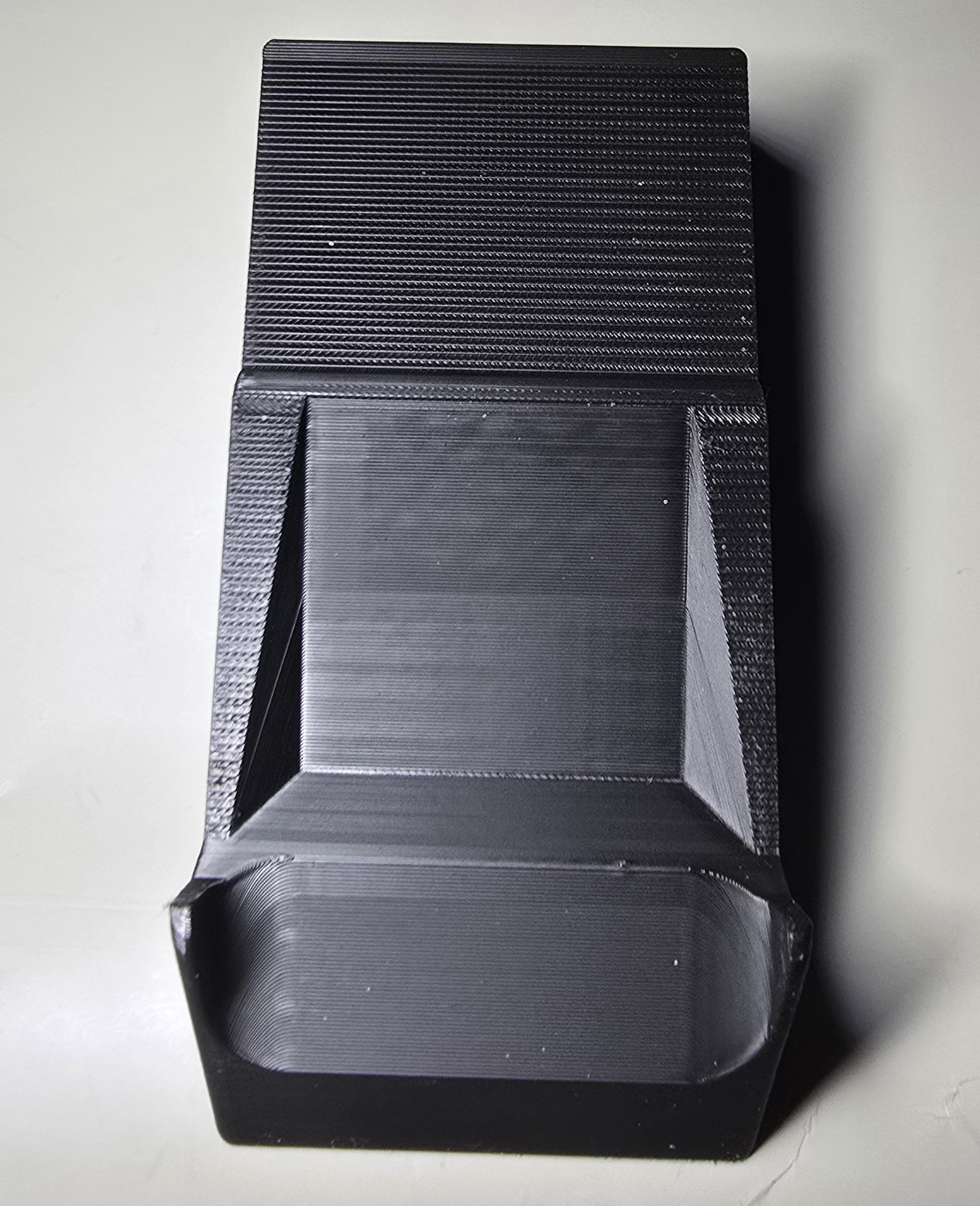

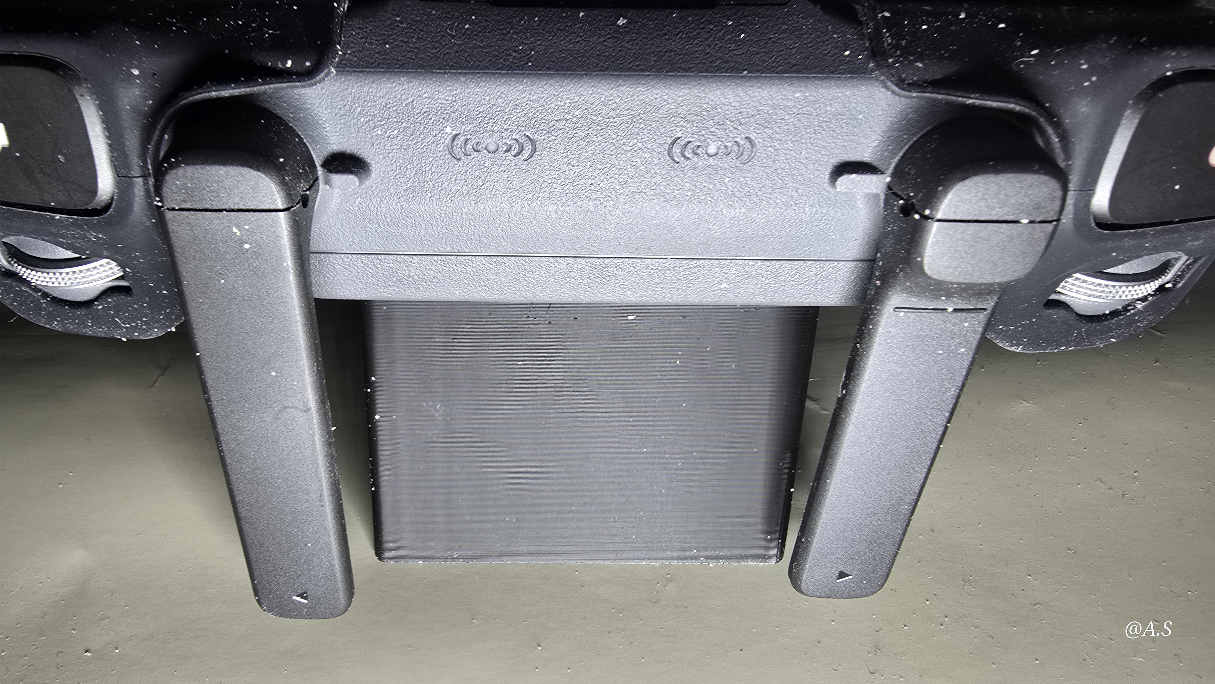

Und wieder einmal eine Kleinigkeit aus dem Drucker.
Kleine Ablage für die RC Pro2.
Bildschirm braucht nicht ausgeklappt zu werden,sie liegt in einem guten Winkel in dieser Schale oder Halterung.
HMDI USB sind zugänglich.
Belüftung bleibt frei, Antenne lassen zuch ausklappen.

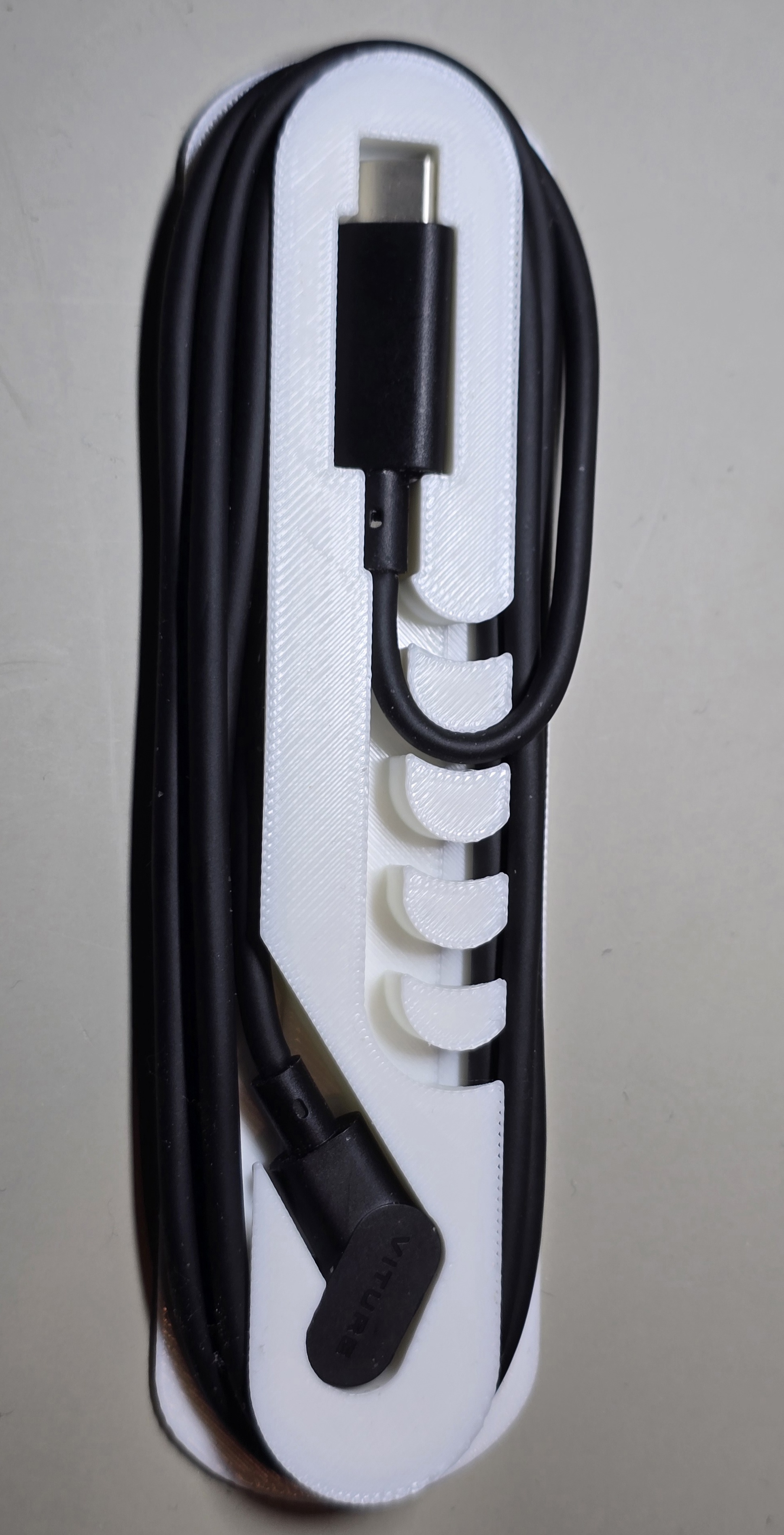

Und erneut hat sich mal jemand Gedanken gemacht.
Solche Kleinigkeiten die nerven wie ein Kabel das nicht vernünftig ins Etui reinpasst.
Egal wie man es wickelt,es sprengt immer den inneren Zwischendeckel auf,das Magnet ist zu schwach wenn sich das Kabel setzt in dem Fach.
Solche Kleinigkeiten kaufen,aber wo??
Sowas erstmal finden. :shock:

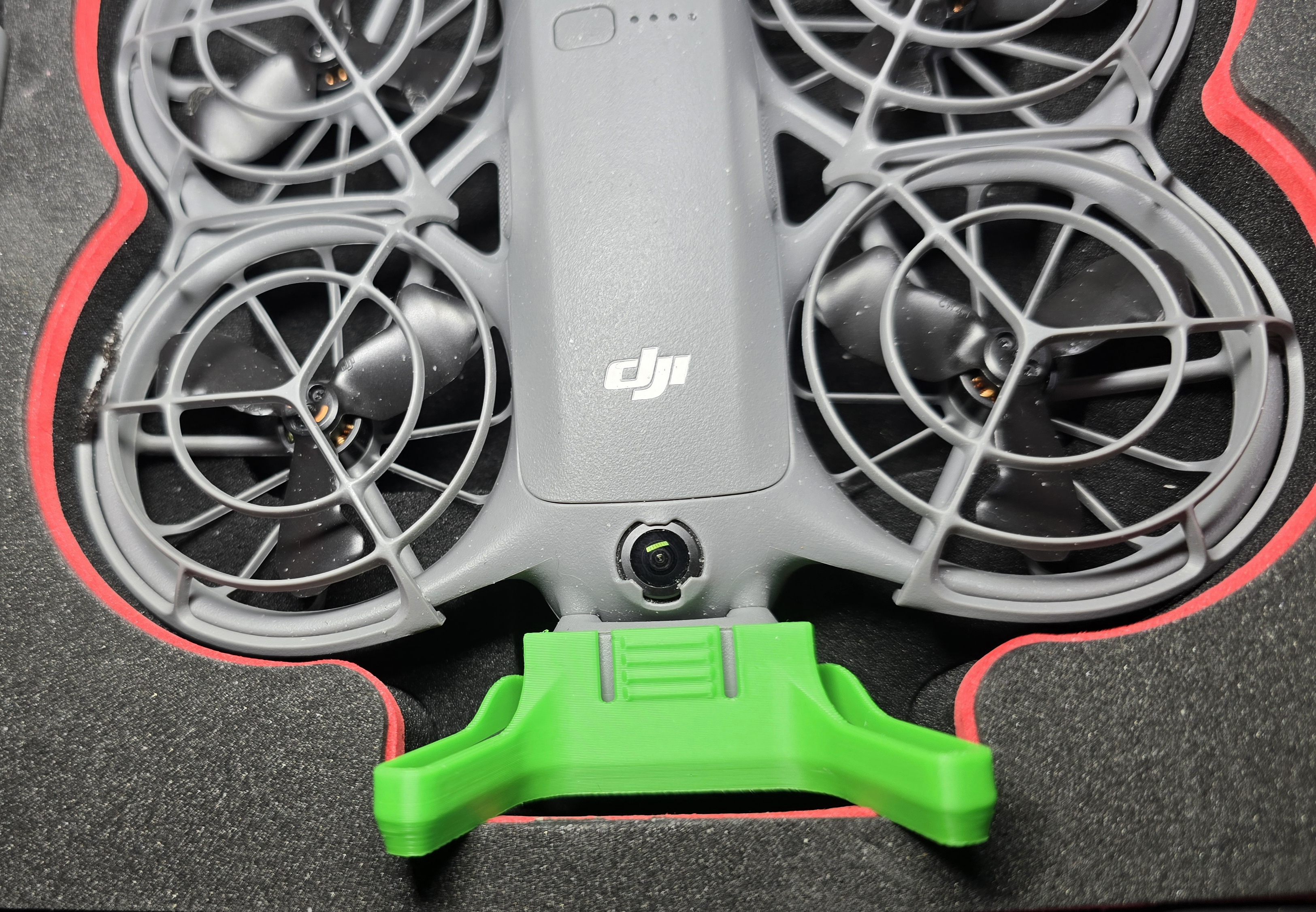

Neo2
Kameraschutz
:thumbleft:
Farblich Geschmackssache, passt leider eher zur Neo1.

Beitrag von Helifan71 »
Weil gedruckt, hier nochmals das Ergebnis

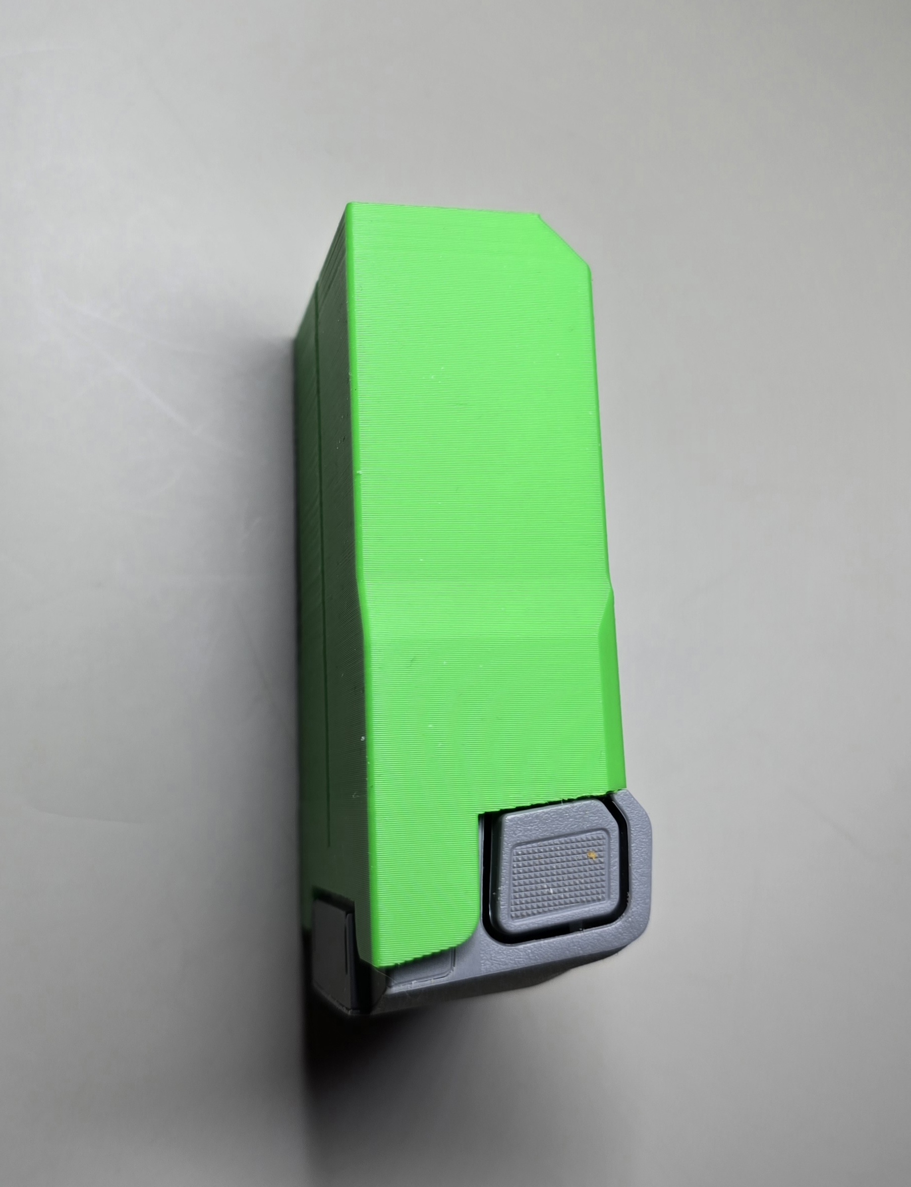

Mini5 Pro
Akkuschutz
