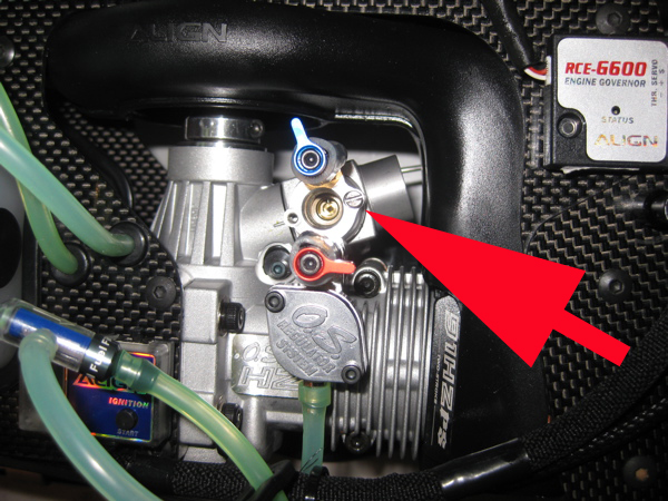

Problem bei OS-Motoren bzw. -vergasern ist häufig, dass die Standgasschraube sehr fest sitzt. Warum OS da als Schraube ein Messingteil mit "Minischlitz" einbaut, in dem die meisten gängigen Schlitzschraubendreher durchdrehen, weiß der Himmel. Mein letzter 91er OS kam sogar ab Werk mit einer komplett festsitzenden Schraube. Da läuft momentan gar nix mit Einstellen. :(
Frage also in die Runde: Wie kriegt man beim OS eine festsitzende Standgasschraube los bzw. leichtgängiger?

Du hast doch einen Sechskant der dir die Exzenterschraube (Teillastschraube) festklemmt.
Wenn du den löst geht auch die Teillastschraube leicht, oder nimm nen sehr guten Schlitzschraubenzieher dann gehts auch.

Jo, die Sechskantschraube klemmt die komplette Einheit der Teillastnadel fest, ohne die zu lösen wirds recht schwierig und du vermurkst Dir das Messing, aber beim Anziehen aufpassen, die Schraube bricht höllisch schnell ab.

Habe ich alles schon ausprobiert. Gebracht hat das nix - die Schraube sitzt fest. Und das bei 2 verschiedenen Motoren (1 x 91 HZ und 1 x 91 HZ-PS). Das kann IMHO doch kein Einzelfall sein.
Guckt mal hier:
