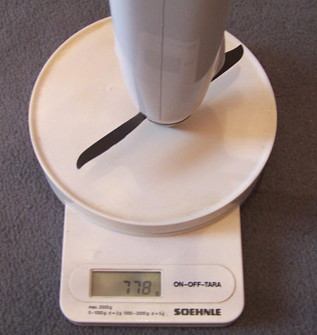

Gewicht bisher:
Fläche mit Servo 214g
Rumpf mit Servo, Brettchen und anlenkung 137g
macht nach Adam Riese 351g
Dazu kommt dann der Motor mit ~150g, der akku mit ~180g, der Empfänger mit ~10g und der Regler mit ~40g
d.h. ich lande so bei ca. 730g, währe das ok? Wie schwer ist deiner?

Touretti
Beiträge: 820
Registriert: 19.09.2006 22:21:58
Wohnort: Aurich
#17
Beitrag von Touretti »
Meiner wiegt 835g musste fast 100g Blei in die nase machen wegen dem Schwerpunkt!

Hi.
Bin soweit fertig. Habe den Prop doch auf 8mm aufgebohrt und mir einen Spinner besorgt. Soweit läuft auch alles super rund, vibriert nix etc.
Zusatzgewicht brauche ich nicht, dank dem Kontronik *g*
Habe übrigends noch einen nagelneun hier liegen, selbe Sorte ;)
Gewicht seht ihr ja.. hoffe das ist ok! Schwerpunkt hab ich bei 45mm
