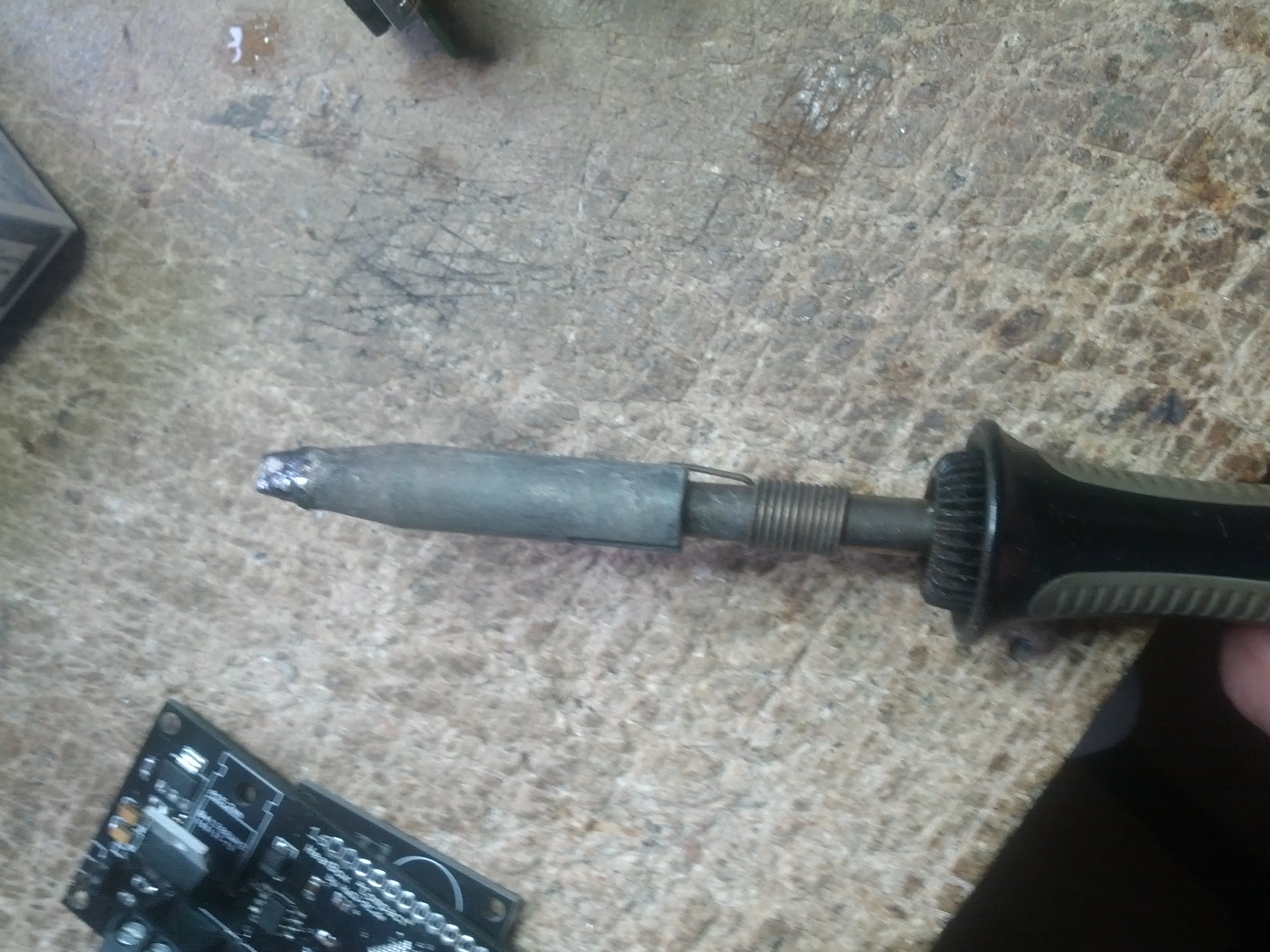

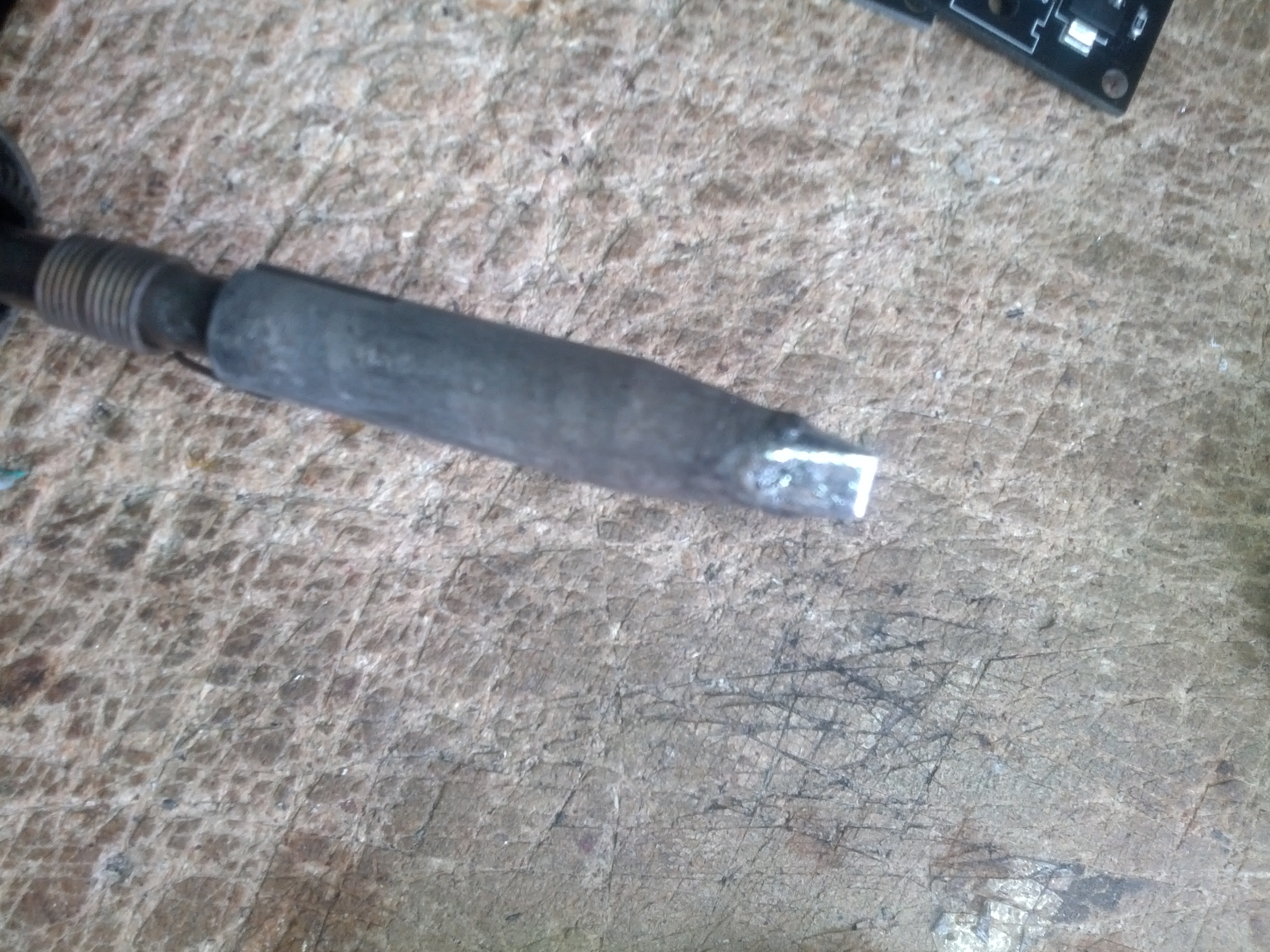

Ich hab da noch kurz was von gestern an Bildmaterial....
Ich bin nach wie vor der Meinung, das diese Lötspitzen-Reiniger-Wolle KEIN Messing ist. Die Farbe ist für Messing viel zu golden / gelb, außerdem oxidiert sie nicht und sieht nach über einem Jahr noch blitzblank aus - Messing wäre längst angelaufen. Das aber nur am Rande.
Hier mal ein Bild meiner dicken 6mm Spitze nachdem ich einige Flächenlötungen durchgeführt und 8mm² Litzen verlötet habe - man sieht deutlich welche Mengen an Zunder sich bilden. ( leider sind die Bilder etwas unscharf geworden aber ich denke, man sieht das was wichtig ist )
Anschließend 1x kurz in diese "Metall-Wolle" getaucht, kein großes Chi-Chi - einmal reingedrückt und rausgezogen, fertig. Blitzblank, sauber, keine mechanischen Beschädigungen. Die Lötspitze ist jetzt seit knapp 3 Jahren bei mir im Einsatz.
