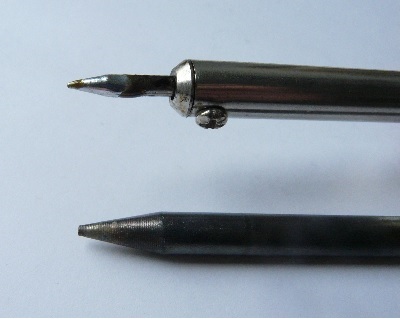

nachdem mir mein alter Lötkolben (der Bastler-Himmel habe ihn selig) sich mit einer kleinen Stichflämme / Verpuffung verabschiedet hatte, brauchte ich Ersatz.
Aus Kostengründen habe ich mich für zwei ganz einfache Lötkolben aus dem Baumarkt entschieden. Einen mit 40W und einen mit 100 Watt. Mein alter Lötkolben hatte 60 Watt und war entweder zu brutal, oder öfter auch mal zu schwach auf der Brust.
Jetzt war ich erstaunt, das es nur noch Lötkolben zu kaufen gab, dessen Spitzen alle einheitlich Metallig aussahen. Es war keine Beschichtung an der Spitze, oder gar etwas Vorverzinntes zu sehen.
Man soll es nicht glauben, aber ich habe im Vorfeld wirklich die Anleitung gelesen. (Passiert nicht so oft :oops: )
Es stand nichts besonderes zwecks Behandlung der Lötspitze drin.
Also Lötkolben in die Steckdose gesteckt, er wird warm. Prima noch etwas gewartet, damit er garantiert schön heiß ist.
Lötzinn an die Spitze gehalten und es schmilzt und tropft sofort wieder runter. :shock:
Es gibt keine Schicht rund um die Spitze, wie ich es von meinem alten Lötkolben kenne.
Löten geht damit natürlich auch nicht, weil die punktuelle Verbindung zum feinadrigem Kupferkabel nur wenig überträgt.
Später habe ich mit dem Basti 205 telefoniert und ihm die Story erzählt. Er hat gelacht und mich als Zerstörer der Lötspitze beglückwünscht.
Ok, neue Lötspitze, neues Glück.
Ich habe die neue Lötspitze in Lötfett gehalten, bis sie so heiß war, das sie Lötzinn angenommen hat. Aus dem Lötfett raus und großzügig Lötzinn über die Spitze...
Seht selbst (oben der zeite Versuch, unten der verbrannte Lötspitze):
Ich hoffe diese Geschichte erspart dem einen, oder anderem eine ähnlich peinliche Situation.

die verdaddelte Spitze einfach mit feinem Schmirgelpapier wieder anschleifen und nochmal machen. Dann läuft's wieder richtig!

Ich kann euch für solche Fälle "Tippy" empfehlen. Funktioniert bei neuen und alten Lötspitzen wunderbar.
Lasst euch nicht von dem hohen Preis für die kleine Dose abschrecken, die reicht ewig.

Hab auch so´n Zeug für meine alten ausgelutschten Spitzen, ist echt klasse. Da hab ich schon Spitzen wieder mit gangbar bekommen die sonst ein Fall für den Müll waren. Vor allem hält es wieder ne Weile als Beschichtung, wenn auch nicht wie bei ner neuen Spitze, aber man kann bei regelmäßiger Wiederholung damit noch lange die Spitzen super nutzen.

Danke für die Tipps. Ich werde demnächst mal versuchen sie zu retten. Vorläufig habe ich ja die nachgekaufte, die jetzt funktioniert.

meinst du dieses "Tippy"? Ist es so etwas?

Is egal wie es heißt, Mirko - ist im Endeffekt das gleiche wie bei Ersa, nur das es da Re-Activator heißt. Ich brauch das Zeug auch immer wieder weil das bleifrei-löten die Beschichtung der Spitzen schneller "verschleißt", es gibt für bleifreies löten ja sogar spezielle Lötspitzen mit höherem Reineisen-Anteil, aber dafür nehmen die Anbieter auch nen guten Aufpreis - ich nehm halt alte Spitzen dafür und "reaktiviere" die zwischendurch immer mal, wenn ich merke das die Spitze das Lot nur schlecht oder ungleichmäßig annimmt. Ist genial, das "Zeug" :D

TR01 Tip Re-Activator
Könnte ich Dir auch noch schicken, hab noch 2 zusätzliche Dosen "für Freunde" hier. :roll:

Danke, ich habe mir so ein Salmiak-Stein gekauft, mit dem und dem Lötfett wollte ich zuerst einen zweiten Versuch starten. Wenn es nicht klappt, dann komme ich auf den Aungebot zurück.
